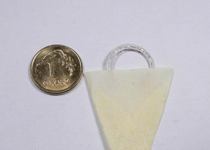

Pracę malarskie przy kole rozpocząłem od zaprojektowania szablonu
zasłaniającego felgę ze spec. foli do maskowania dla lakierników oraz szablonu napisu producenta opony.
Postanowiłem że ten ostatni będzie z cieniutkiej blaszki i tutaj pomocna dłoń :D Wojtka Fajgi okazała się niezastąpiona.Jest to pierwszy tak mały napis na obwodzie opony jaki wykonałem dotychczas i daleko mu do ideału, jednak sądzę że ta technika daje duże możliwości w skali 1:48 szablon mocowałem niewielkimi kroplami Maskola naniesionego patyczkiem .Po wyschnięciu przyłożyłem do opony zwracając uwagę na symetrię ,to jest najgorszy i najbardziej wkurzający :oops: moment całej operacji ,blaszka delikatna (grubość 0,05)
niewielkie wygięcie ,przesunięcie i ....po ptokach
To co widać to efekt 5h pracy przy jednym kole.
Pokazuje szablon z jego charakterystycznym kształtem, jest tak zaprojektowany
by opierać się na krawędzi felgi. Ale to tylko teoria, w praktyce nierówny kształt felgi oraz samej opony wychodzi nie zawsze idealny.Stąd problemy .
Sam napis malowany był białym 62 Mr.Color aerografem z większej odległości ,starałem się prowadzić narzędzie pod kątem prostym i nie przesadzać z ilością farby,
Pozostałe kolory to acrylowe Tamyia mieszane we własnym zakresie
Powierzchnia pod zaworkiem i szprychami jest w kolorze płótna tak jak w oryginale.
Same szprychy i zaworek są pomalowane metalizerem Modelmastera pędzelkiem
Pozostaje wybrudzić to jeszcze i zabezpieczyć werniksem

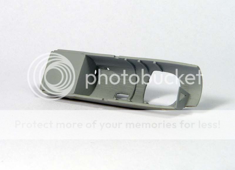

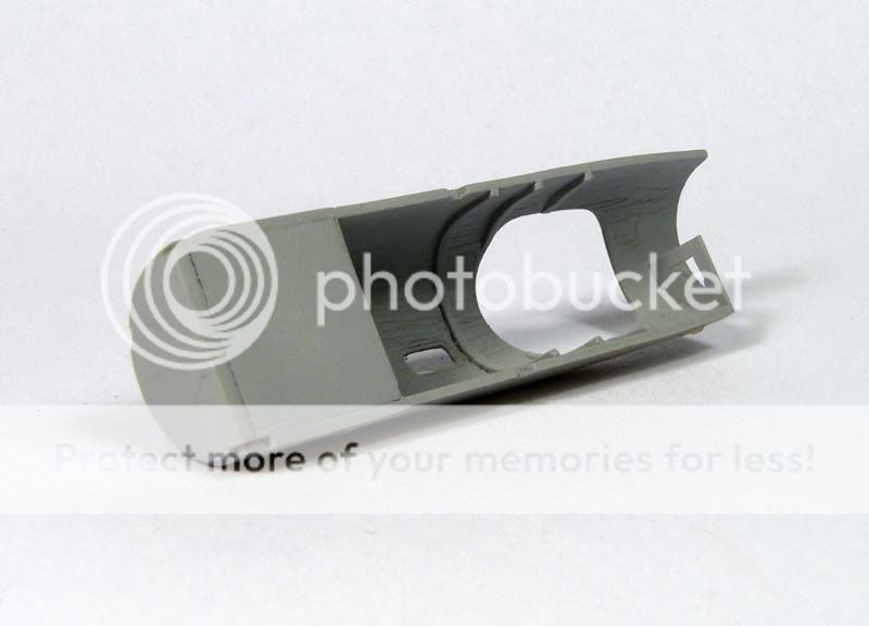

Przypomniałem sobie o starym dwupłacie :)
Od czasu do czasu dorabiam drobne rzeczy ale idzie mi powoli. Wypełniłem miejsce
na zbiornik:
Podrapałem trochę na samym początku ,od wewnątrz w miejscach gdzie była sklejka,
zanim Wojtek pokazał Loyda, i teraz muszę to jakoś wyrównać, doszlifować niedoróbki i spróbuję okleić kalką...
