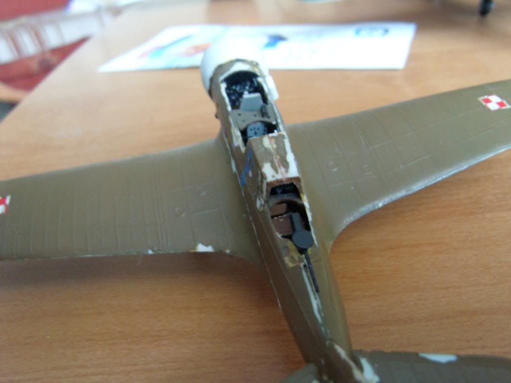

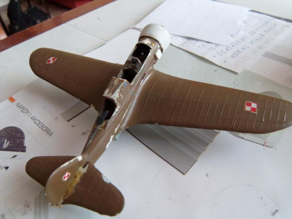

Miesiąc temu wziąłem się za przerobkę modelu PZL-23 Karaś(prawdopodobnie Plastyk[1/72]) otrzymanego od kuzyna, który chciał go wywalić. Postanowiłem przerobić go z vintage na w miarę oryginalną wersję. Musiałem więc rozebrać prawie cały model na czynniki pierwsze. Na szczęście klej nie był aż tak zbyt mocny :) więc udało się to zrobić za pomocą skalpelów. Z górnej części kabiny(do lini skrzydeł) jak i dolnej części(skrzydła i dolna część) musiałem wyciąć miniszlifierką(tarcza) spore kawałki plastiku (podwójna podłoga). Boki wnętrza kabiny wykonałem z cieńkiej plastikowej karty telefonicznej, tablicę rozdzielczą wg.zamieszczonego na forum pomysłu, osłonę silnika oszlifowałem papierem ściernym.
Zamieszczam dwa zdjecia
Poradźcie co można i jak jeszcze zrobić.

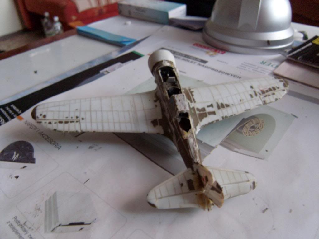

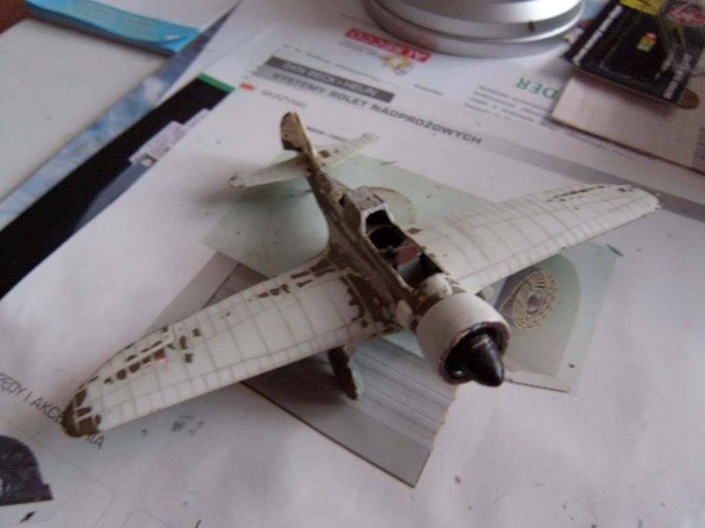

Linie podziału oczywiście wykonałem ,nie wiem zresztą czy dobrze. Natomiast powierzchnie sterowe odciąłem i postanowiłem zrobić ruchome stery kierunku i wysokości. Teraz wygląda to tak:
Postanowiłem że rury wydechowe zrobię z odpowiedniej grubości izolacji z cieńkich kabelków (nie wiem tylko jak to bedzie wyglądać)

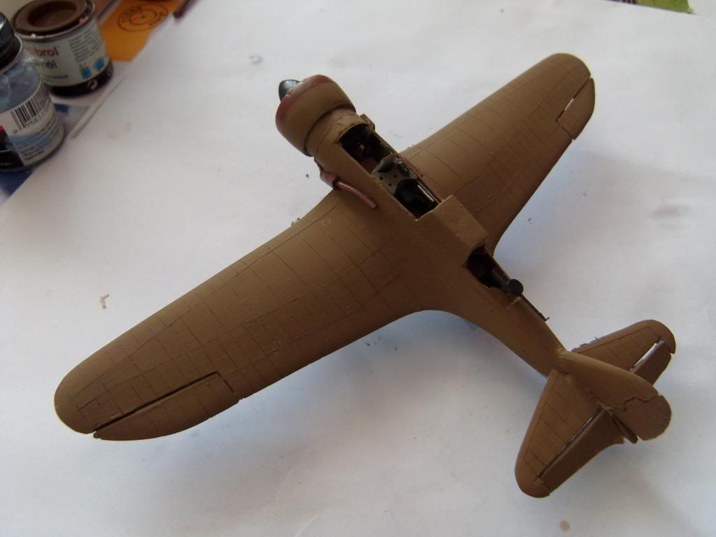

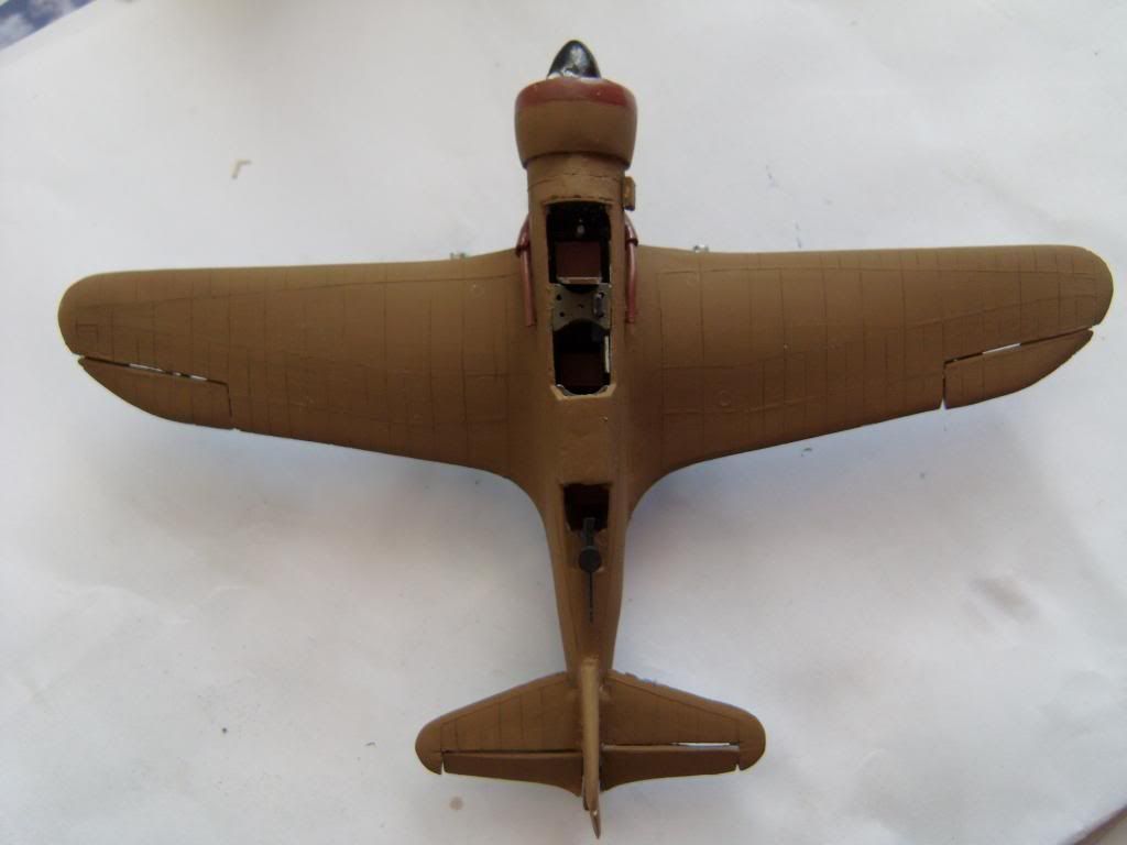

Postprzez Oberst_31 » wtorek, 17 września 2013, 18:09
Witam! Zamieszczam zdjęcia Karasia po malowaniu x2 (khaki, Humbrol). Jak widać zeszlifowalem badziewne imitacje rur wydechowych i zastąpilem je wykonanymi z odpowiedniej grubości izolacji zdjętej z kabelków (teraz prezentują się znacznie lepiej), wstawiłem także wykonane przez siebie podróby Vickersów 7,7mm. Ciężko będzie skombinować celownik pilota.
Trzeba będzie wykonać także 4x bomby, nie jestem jednak pewien co do ich wyglądu.

Postprzez Aleksander » środa, 18 września 2013, 21:40
Oberst_31 napisał(a):Trzeba będzie wykonać także 4x bomby, nie jestem jednak pewien co do ich wyglądu.
Sprawdź jak wyglądają te bomby dla Karasia w skali 1/48 - były w serii limitowanej (robi je chyba też Mirage), można także znaleźć w necie ich rysunki - kiedyś sam próbowałem, ale odpadłem - technika mnie wtedy przerosła :lol:
