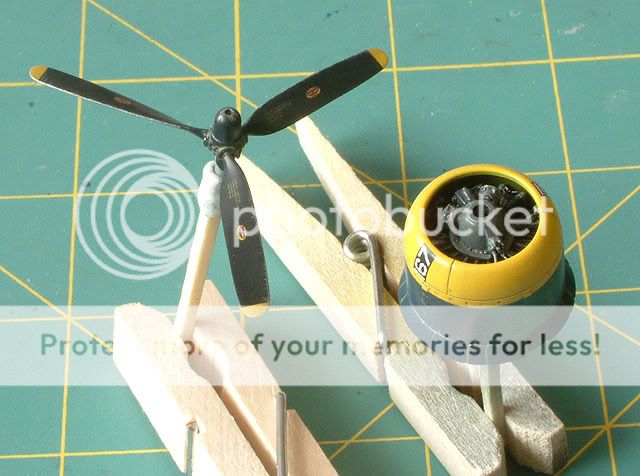

Przedstawiam mój aktualny projekt (drugi model po wieloletniej przerwie).
Model jest bliski ukończenia ale może coś podpowiecie;)

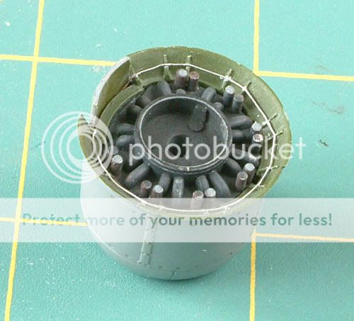

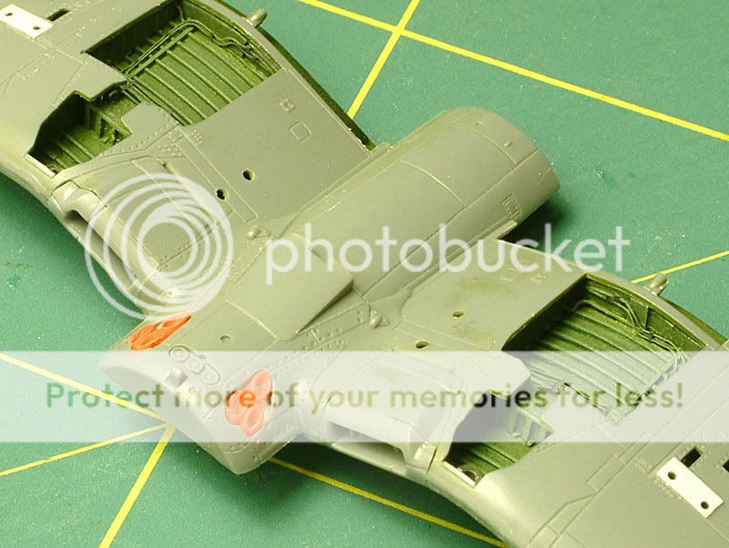

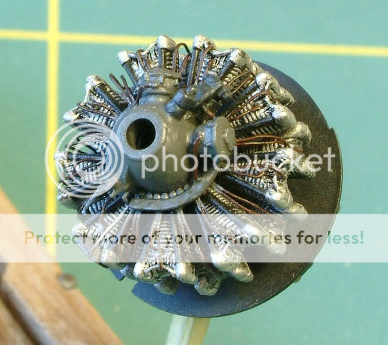

Silnik tami z dorobionymi pompkami, iskrownikiem, przewody Edu PE i druciki miedziane

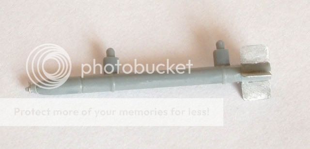

rakieta z dorobionymi lotkami (alu z puszki)
wydech:
pierwsze podejście zrobione z izolacji przewodu, lepsze od tego co tamia dała ale nie za dobre
drugie podejście - alu z puszki zawinięte na wiertełku i dużo lepiej:)

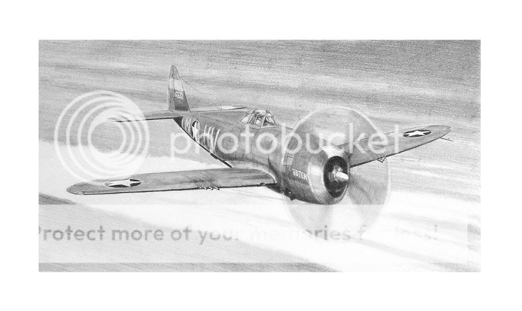

A to moje plany na przyszłość na razie zrobione w ołówku

No tak - teraz już jasne - następny artysta nam doszedł do kompanii i trudno go będzie dogonić, mimo 15-letniej przerwy. Gratuluję i poziomu modelarstwa i rysunku. Bardzo fajne !

Thubderbolt prześliczny... jak ja bym chciał coś takiego na ścianie, tylko nie umiem namalować :-/
Teraz czekam na Twój model P57 ;o) (edit miało być P47 :oops: )

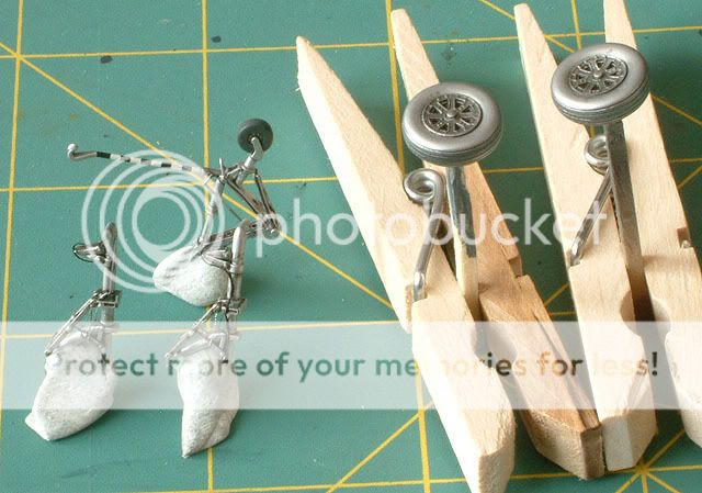

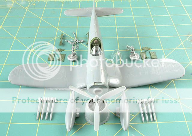

Postprzez trex73 » poniedziałek, 2 lutego 2009, 20:35

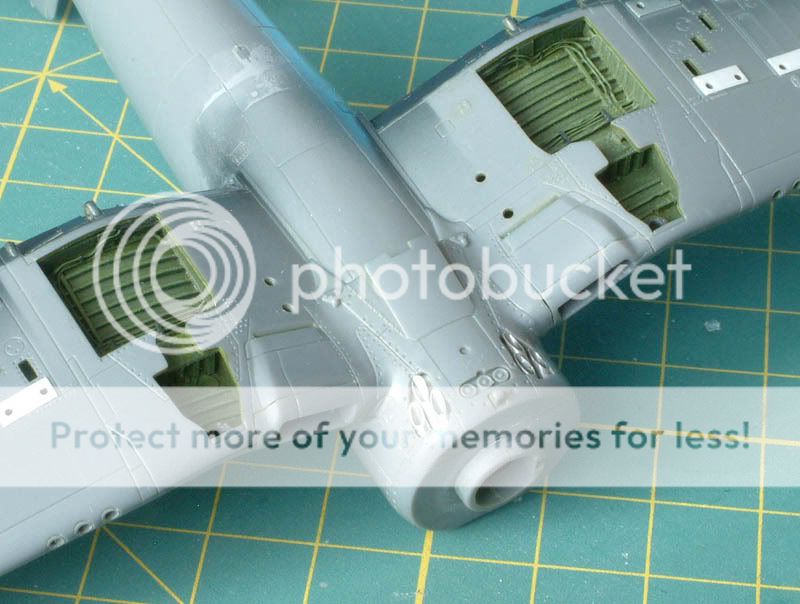

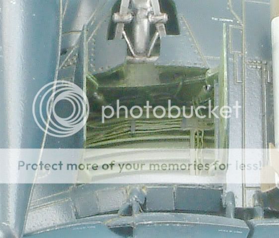

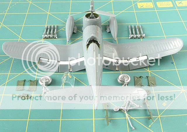

Parę fotek przedstawiający bieżący stan Korsarza.
Na fotkach widać z grubsza z czym było najwięcej roboty.
Po przyklejeniu lotek do rakiet okazało się że są za szerokie (nie dało by się rakiet przykleić pod skrzydłami), musiałem je przeszlifować ostrożnie (i tak kilka odpadło).
Trzeba będzie się nauczyć trawić blaszki.

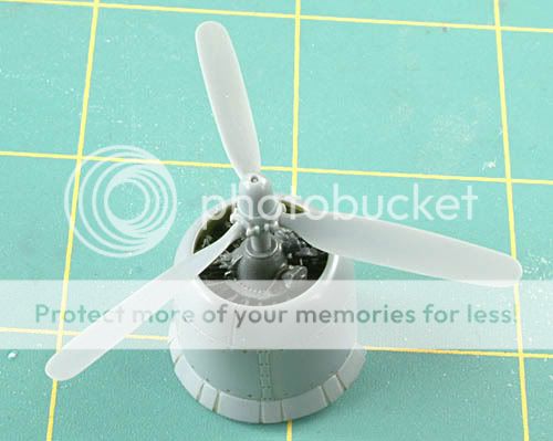

Łopaty śmigła jakiś czas temu odchudziłem i wyprofilowałem. Jednak ciągle nie dawały mi spokoju przydługawe trzonki łopat.
W końcu pękłem i je odciąłem, nawierciłem piastę i wkleiłem z powrotem. Teraz wygląda poprawnie a przy okazji średnica śmigła
zmalała o ok.2 mm i też jest poprawna ;) .
Pozostało dokleić fototrawione części klapek na powierzchniach sterowych i zabieram się za maskowanie i psikanie.

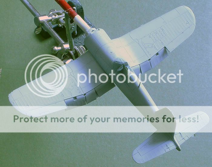

Postprzez trex73 » poniedziałek, 16 lutego 2009, 20:47

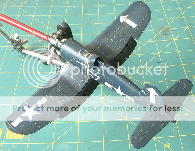

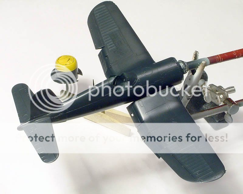

Popaćkałem trochę
położyłem podkład, w sumie to nie wiem po co :-/
edit: No i zaliczyłem wtope, gdy już wszystko było przygotowane pod kalki okazało się, że "Gross Sea Blue" marki Gunze jest ciemniejszy od granatowego na kalkach ehh.
Nic, spróbuję to wykorzystać i zrobić jakieś cieniowanie.
Kalki położone

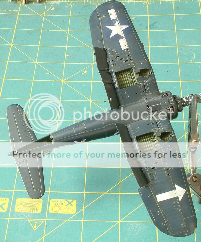

Postprzez trex73 » wtorek, 10 marca 2009, 22:36
Model ubrudzony i odrapany, zrobię jeszcze parę zacieków. Zmatowiłem go troszkę co by się za bardzo nie błyszczał i nie było tak widać baboli.
Pozostało pomalować kapcie, poskładać i dorobić kilka detali.
Podsumowując malowanie, najwięcej problemów miałem z bezbarwnym błyskiem.
Ciągle wychodziła mi "pomarańczowa skórka", przetestowałem na złomie różne mieszanki sidoluxu z wodą, spirolem, Micro gloss, topcoat.
Najlepiej wypadał sidospiryt i topcoat ale idealnie nie było.
Zrezygnowany postanowiłem pod kalki rzucić sido a na nie topcoat i polerka (nie wszędzie się dało polerować) .
Niestety tak nieumiejętnie psikałem topcoatem, że na stateczniku pojawiła się jakaś pianka. Musiałem zmywać lakier ze statecznika (miałem ochotę zmyć cały model) i malować od nowa.
Reszta też była mocno zalana. Wg mnie ten specyfik nie nadaje się do tak małych powierzchni. Można go ewentualnie spuszczać z puszki, rozcieńczać wodą i malować aero,
ale brakło mi cierpliwości do tej metody.
Brak cierpliwości = opłakane efekty.
Na koniec spróbowałem dodać Mr.Retardera do Sidospirolu i eureka! Przynajmniej ostatnie warstwy są takie o jakie mi chodziło.
Sorki za te wynurzenia, musiałem się wypłakać :D

Postprzez bartek piękoś » wtorek, 10 marca 2009, 22:55
No i pięknie!
1. Bardzo lubię takie zacięcie do detalowania! System zamykania/otwierania żaluzji chłodzenia jest extra!
Silnik też!
2. Pomalować ciemnym, potem połysk i mieć piękną gładką powierzchnię to dla mnie wyższa szkoła jazdy.
Gdzie Ty widzisz te opłakane efekty? Chyba, że juz poprawiłeś, bo na fotach wygląda świetnie!

Postprzez greatgonzo » środa, 11 marca 2009, 01:19
Moim zdaniem nie ma szans, żeby kolor kalek zgrał się z farbą. Przynajmniej jest duże ryzyko. Nic tylko maskować :P .
Być może szlifowanie i polerowanie powierzchni pomogłoby oddać zróżnicowanie faktury powierzchni na skutek zużycia?
Tak na prawdę nie wiem jak to zrobić ale liczę, że ktoś pomęczy się przede mną i uda się wyciągnąć jakieś wnioski z czyjejś krzywdy :mrgreen: .
No nic, mam jeszcze parę lat na czekanie.
Mam wrażenie, że osłona przekładni śmigła jest spod pędzla. Może to skala tak robi. Ech, trzeba mieć do niej zdrowie!
Cieszy ten Corsair. Ładny.

Postprzez trex73 » środa, 11 marca 2009, 13:54
Dzięki za dobre słowo.
Co się dało to wypolerowałem. Najbardziej pozostałości skórki widać na płóciennym poszyciu i jestem to wstanie przeboleć.
Będę sobie wmawiać, że to zamierzony efekt. ;o)
Nie wiem czy poza efektem "stressed skin" można coś jeszcze wymyślić?
Widzałem niedawno na hyperscale jakiegoś japońca z tym efektem w skali 1/144 :) Kamikadze!
Nie zawsze, kalki Techmodu do Hellcata miały idealny kolor ciemny granat, a tu zawód jakieś takie niebieskie.
Poza tym strasznie pękają szczególnie drobne napisy. Jak już robią takie delikatne to mogliby dublować te napisiki,
farby by im nie ubyło a i klient byłby zadowolony. Ale chyba mają inne priorytety ;)
Pędzlem robiłem tam odrapania, chyba to poprawie żeby bardziej wyglądało na odpryski.
Zdrowie i po trosze skłonności masochistyczne:)

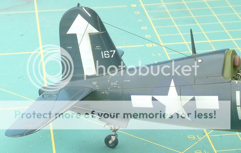

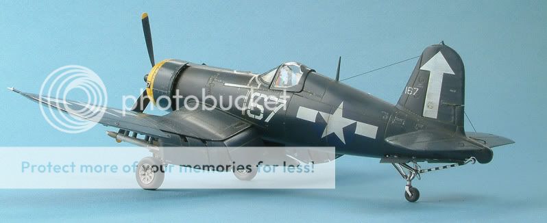

Postprzez trex73 » sobota, 14 marca 2009, 20:38

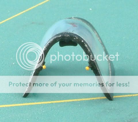

Na koniec przykleiłem lusterko i zamki (jeśli się nie mylę) do wiatrochronu
linki antenowe z żyłki wędkarskiej
drążki siłowników (prawie ich nie widać)
drobne podmalówki w kabinie
i gotowy
Korzystając z dobrego światła zrobiłem sesję fotograficzną.
