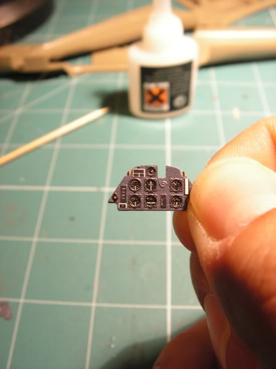

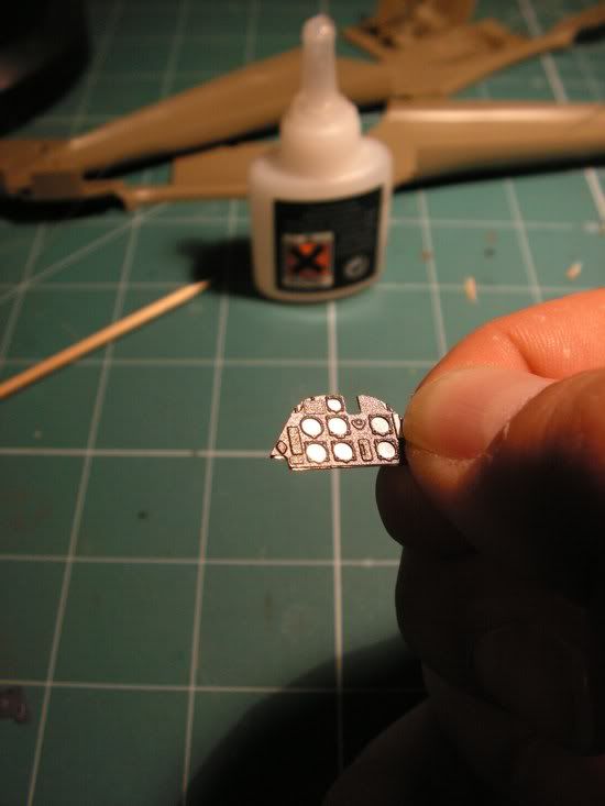

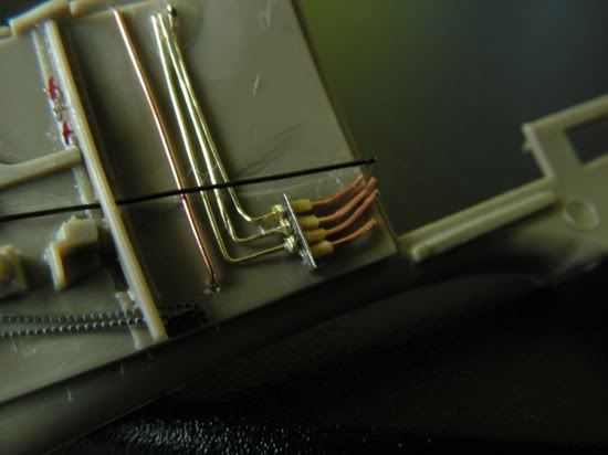

Ostatnio nareszcie znalazłem czas żeby troszkę podłubać. Udało mi się wydobyć z Muzeum Książki UJ (mylnie nazywanego Biblioteką Jagiellońską) kilka publikacji o Emilu i tak uzbrojony zabrałem się do pracy.

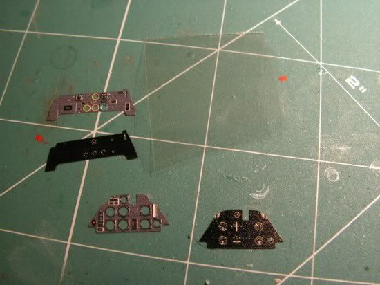

Zacząłem też prace nad tablicą przyrządów. Wkleiłem kawałem folii pomiędzy zegary a ich oprawę żeby imitowało szkło.

Postprzez Kuba P. » wtorek, 14 lipca 2009, 10:29
takie szybciutkie pytanko, czy "to z przodu kabiny" przykleiłeś na stałe w takiej pozycji?

Kubo - niezwykle precyzyjnie opisałeś o którą część ci chodzi. Myślę że może piszesz o dolnej części tablicy przyrządów? Nie ona jest umocowana na bluetacku nie została doklejona.

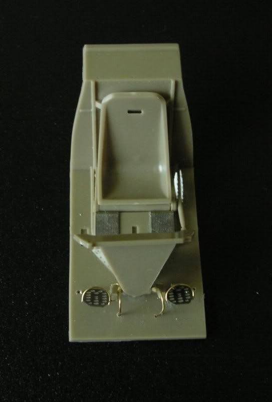

No właśnie, napisałem na tyle precyzyjnie na ile precyzyjna jest ta część mająca imitować fragment zbiornika oleju, podstawy pedałów orczyka i dolnej tablicy.
W każdym razie tablicę wiesz jak należy ustawić, do tego zerknij jak mocowane były pedały orczyka i jeśli jeszcze nie wkleiłeś fotela - warto zrobić na nowo jego mocowania i poprawić, wymodelować fotel.
Dasz sobie radę z dokumentacją czy czegoś Ci brak?

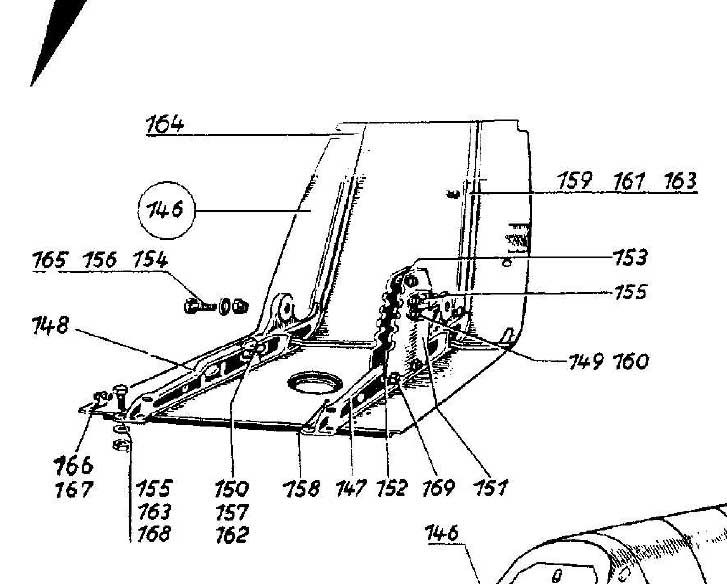

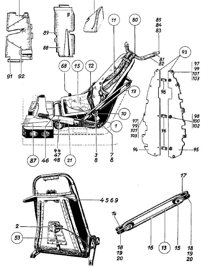

Kubo, mam rozrysowany fotel ale do E-4, a orczyk jedynie z przodu więc jeśli byłbyś tak uprzejmy mi coś podesłać to bardzo dziekuję.

Sitz był taki sam w każdym Emilu, tutaj proszę rysuneczki z Ersatzteil-Liste.
Miłego modelowania!
