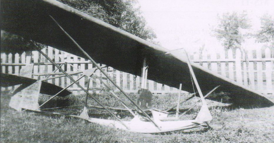

Tak wyglądał oryginał(Źródło: Glass A. ”Polskie konstrukcje lotnicze do 1939” t.III, wyd. Stratus, str. 181):

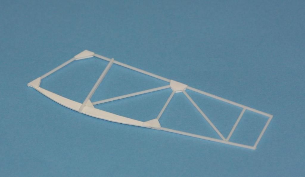

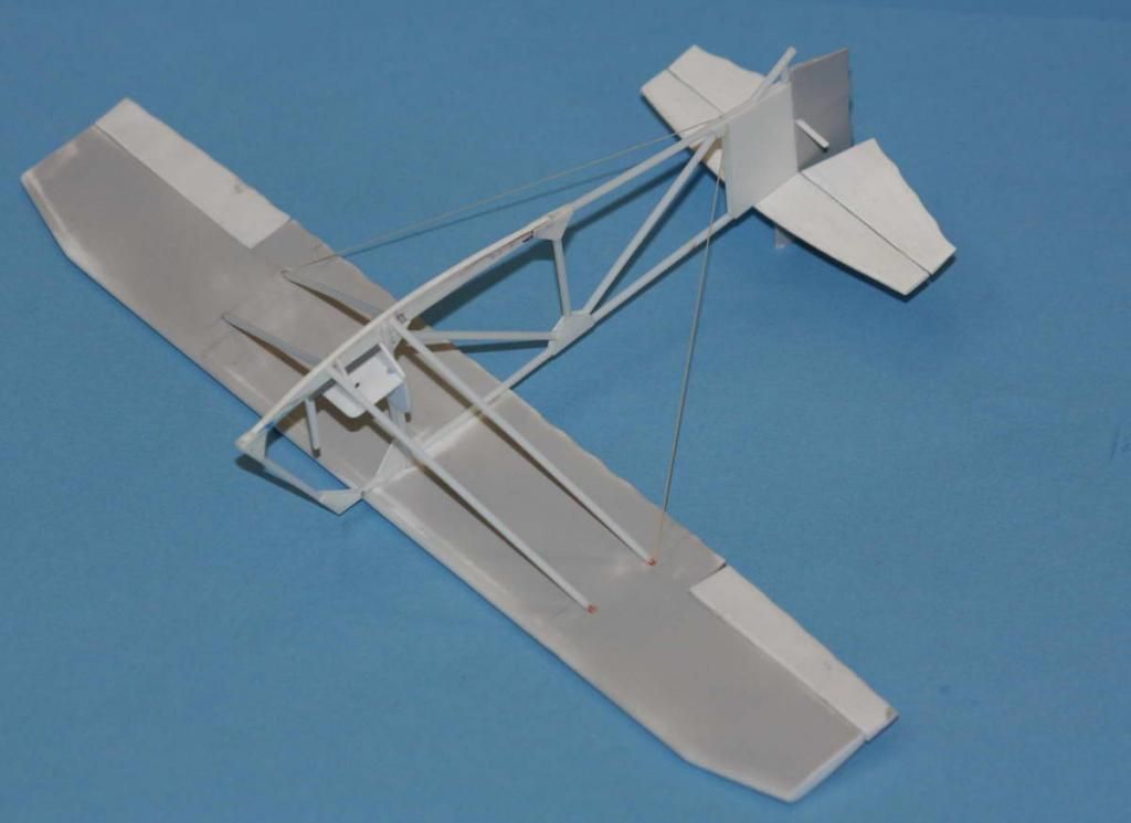

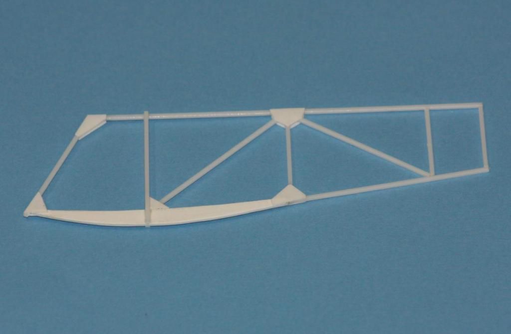

A tak wygląda pierwszy etap prac. Plany z książki zeskanowałem i przeskalowałem do podziałki 48. Wydruki posłużyły jako podkład w czasie montażu elementów.
Rama z pręcików Tamiya 1mm kwadrat, wzmocnienia węzłów z plastiku 0,5mm. Płoza z plastiku 1mm. Klejone na klej CA i Tamiya cement (CA do klejenia pręcików aby szybko wiązało). To co widać zajęło około 6 godzin pracy:

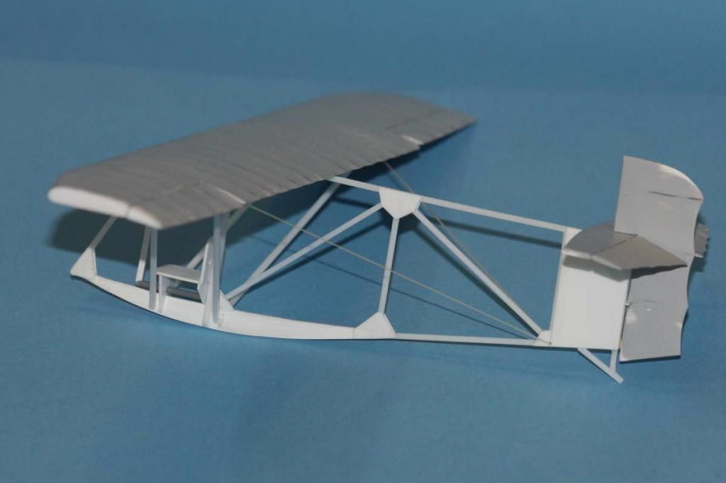

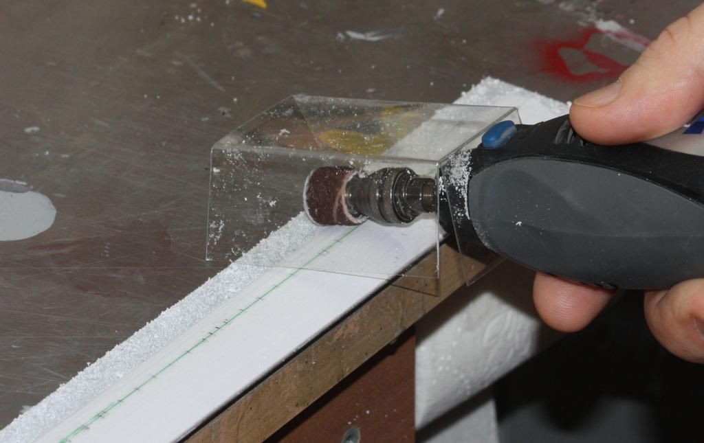

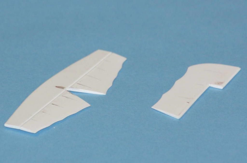

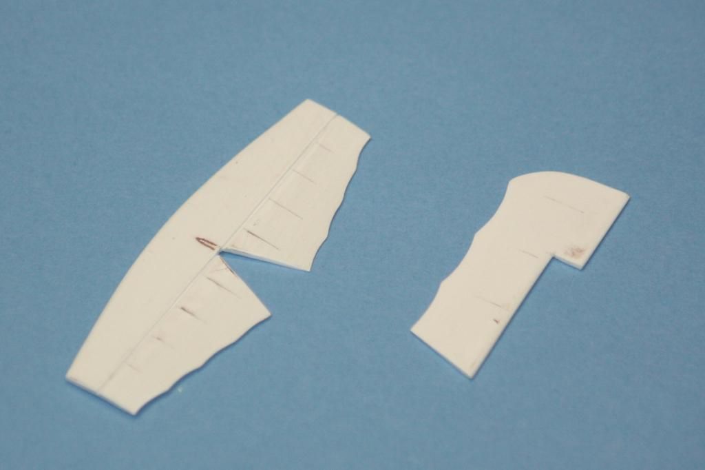

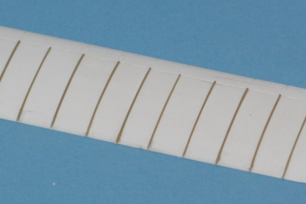

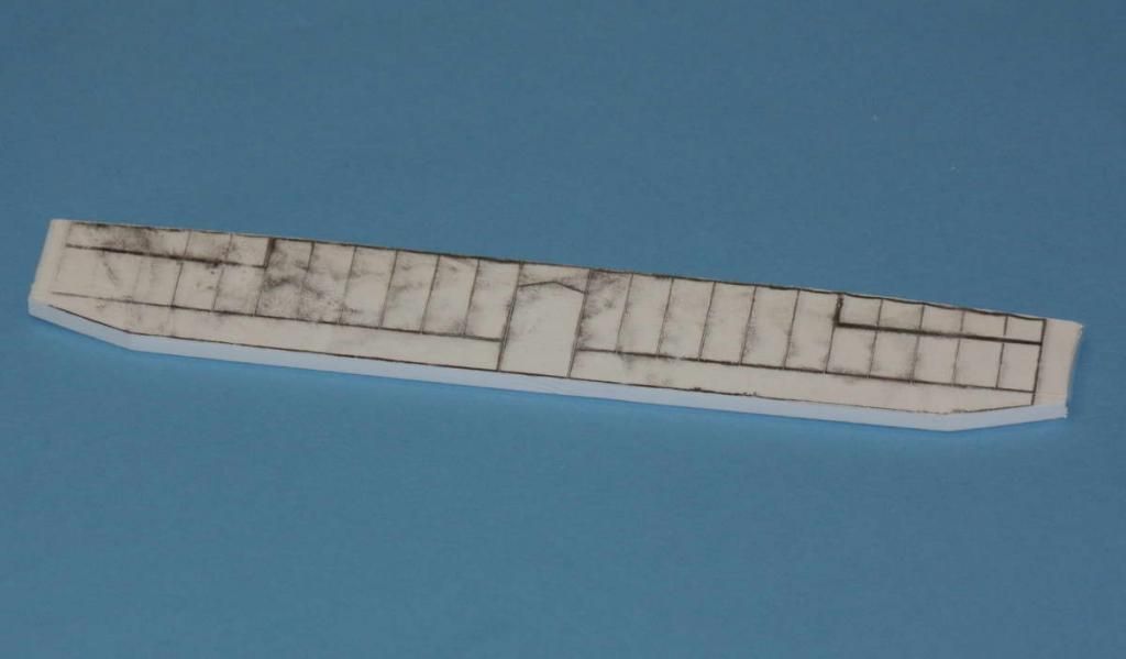

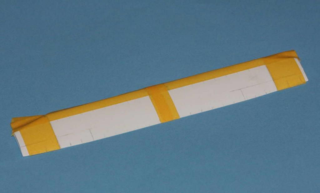

Poszedłem inną drogą - skrzydło (i stery) zrobiłem od razu z HIPSu. Skrzydło wyciąłem z 4mm zaś stery z 1mm. Profil uzyskkałem przez szlifowanie(Dremel, pilnik, papier) Wymiary elementów są niewielki i ich masa nie powinna nadwyrężyć konstrukcji.Żebra zrobiłem wyklejając w miejsca żeber cienkie pręciki a powierzchnie pomiędzy nimi wypełniłem szpachlą HUMBROL. Później to zeszlifuję i tak powstanie efekt ugięcia powierzchni.(choć metoda z balsą jest ciekawa, nie mam teraz pod ręką ani balsy ani Hipsu cienkiego)
Oto kilka fot z produkcji skrzydła i sterów.
Wycięty w 4mm HIPS płat
Szlifowanie płata
Trasowanie lini podziału i znaczników dla lini żeber
Wklejone żeberka

Wystrugałem usterzenie:
Teraz tylko pokryje wszystko co mam Mr.Surfacerem i wyrównam a później będę składał do kupy.

Fajna robota. Też se chyba zrobię jakiś taki szybowiec. I fajna masz osłonę na dremelu ! Samoróbka ?

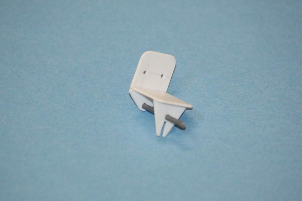

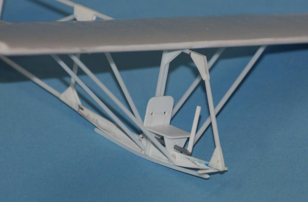

Fotel kaskadera :)

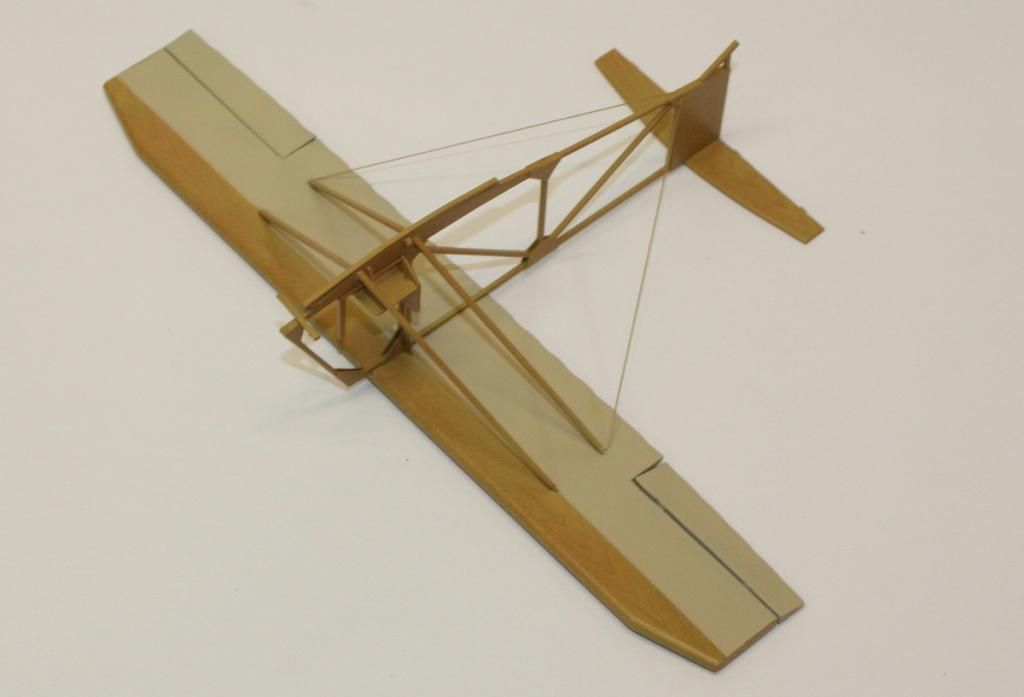

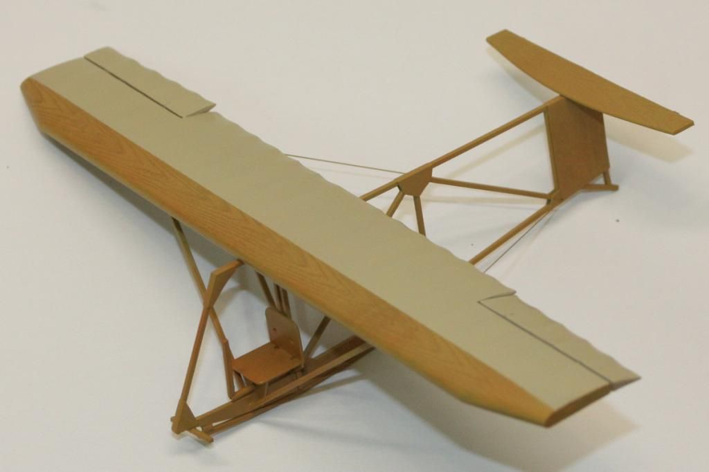

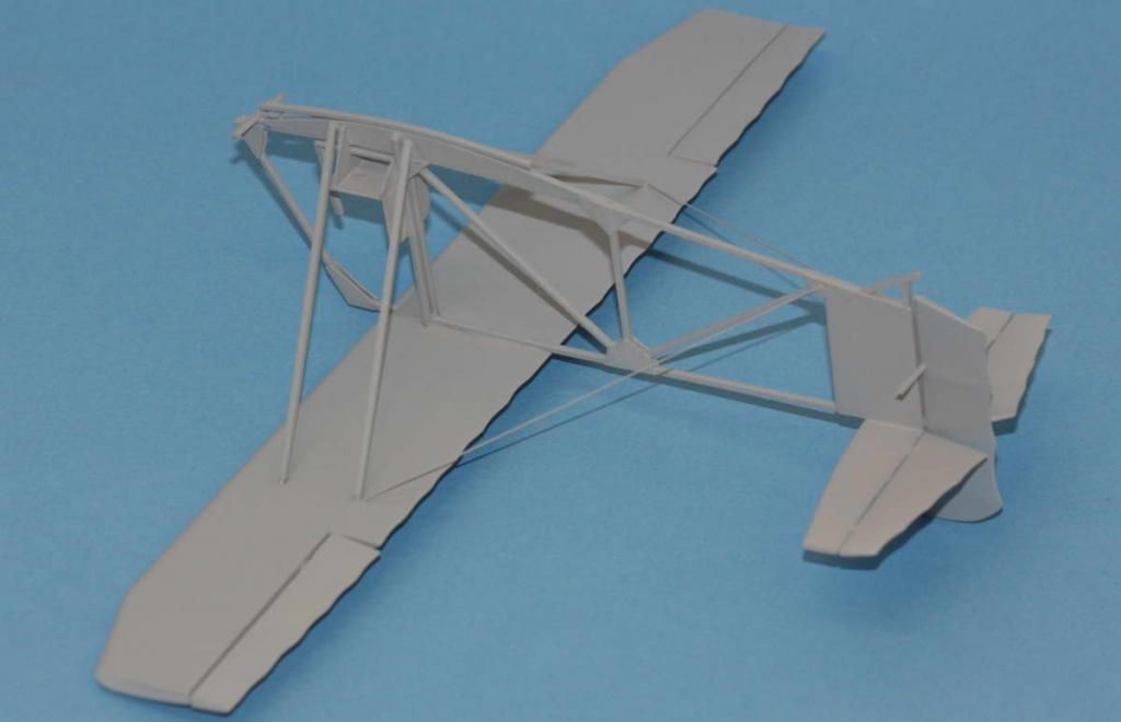

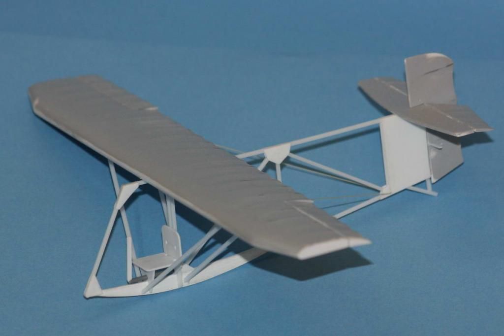

No i wróbelek złożony do kupy:
pomalowany cały podkładem
i pomalowany w kolory z jakich był zrobiony sklejka i płótno. farby to mieszanki z ręki. Słoje z szablonu.
