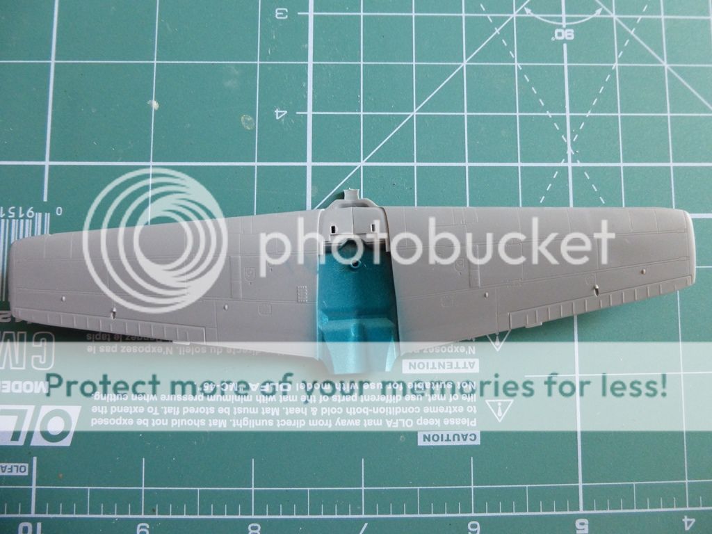

Dziś jedynie raport słowny. Jutro postaram się wrzucić zdjęcia z "postępu" prac. Oto lista co zrobiłem do tej pory z Reisenem 32:
- wywiercone otwory w fotelu pilota
- przyklejone wyposażenie kokpitu na burtach
- przyklejona tablica przyrządów do ścianki z odwzorowaniem magazynków na amunicję
- sklejone skrzydła
- sklejona wręga z ramą fotela
Wszystkie te prace wykonałem w chwilach przerwy w trakcie pracy. Mam cichą nadzieję, że uda mi się coś porobić w najbliższy weekend, ale w związku z remontem szanse oceniam na nikłe.

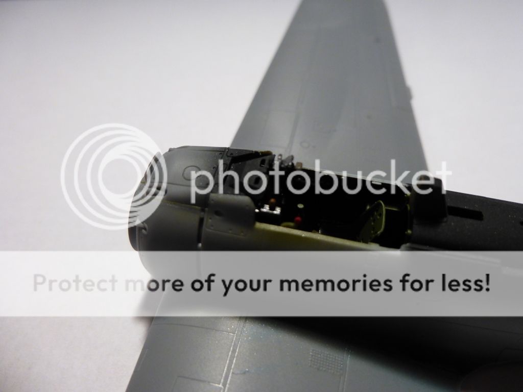

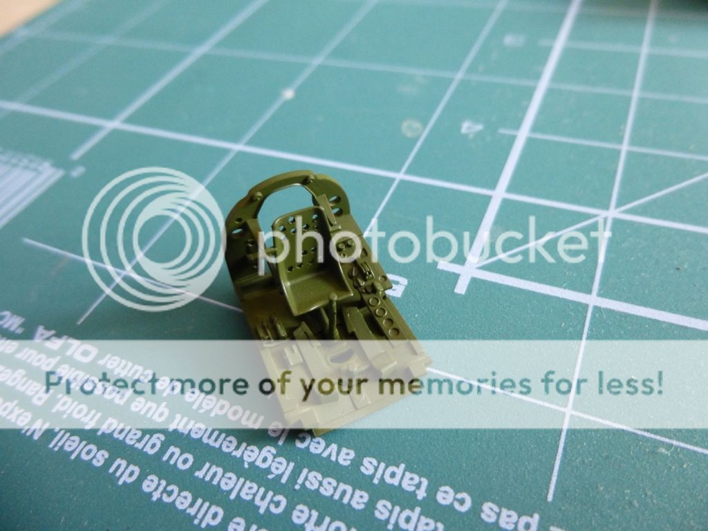

Oto zdjęcia. Od poprzedniego wpisu udało mi się dorwać do aerografu i nałożyć podstawowe kolory (Mitsubishi Cockpit Green oraz Metallic Blue) Nie jest to oczywiście koniec prac nad kokpitem. W najbliższym czasie dołożę zegary (kalka, ładnie się układają - testowałem na A6M5), trochę czerni, trochę innych barw plus odrobina aluminium suchym pędzlem. Trochę łosia poprawię gdyż mi się porozlewał za bardzo.
To tyle na teraz. Mam nadzieję, że jeszcze w lutym uda mi się zamknąć kadłub i wkleić skrzydła.

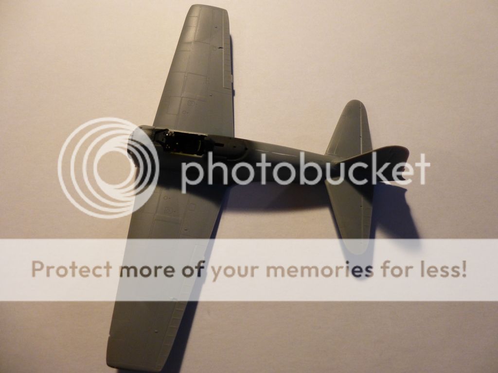

Postprzez Dominik » sobota, 15 marca 2014, 13:52
Mały "apdejt". Znalazłem wczoraj chwile czasu wieczorem i trochę pomalowałem i pokleiłem.
W ten weekend nie będę maił zbytnio czasu na modelowanie, ale może w tygodniu coś się uda.

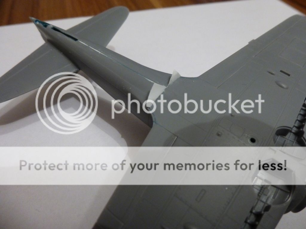

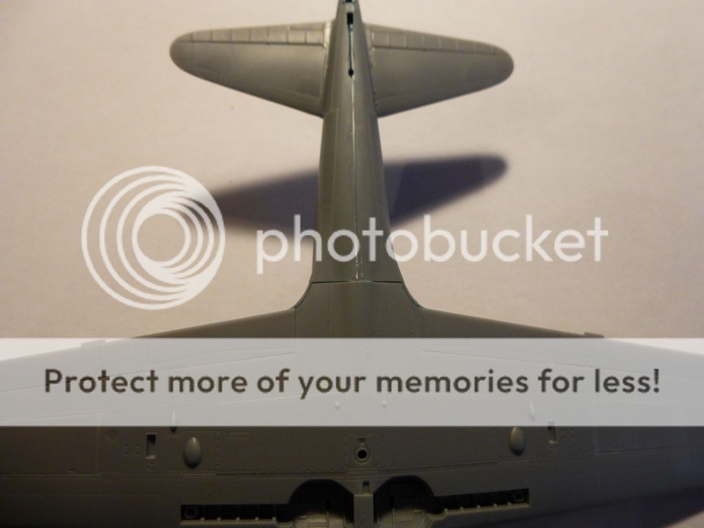

Postprzez Dominik » czwartek, 20 marca 2014, 20:54
Ostatnio znów udało mi się znaleźć chwilę czasu i coś tam podłubałem.
Dokleiłem stateczniki i celownik.
Na spodzie, na łączeniu skrzydeł i kadłuba była szpara.
Na szczęście niewielka, ale w A6M5 takowej nie ma. Poniżej porównanie obydwu Reisenów
W ruch poszła płytka Evergreena. Musiałem ją pocienić by wypełnić lukę.
Z ostatecznego efektu jestem bardzo zadowolony. Będę musiał jeszcze trochę oszlifować i wypolerować miejsce wypełnienia.
To na tyle. Mam nadzieję, że niedługo uda mi się coś podłubac. Teraz czas na drobnicę.

Postprzez zegeye » piątek, 28 marca 2014, 11:27
Ciekawe z tą szparą pod spodem. W moim 32 też była, ale że nie ma jej w 52-ce??? To zaiste przedziwne.... Nie wiem czy przypadkiem te płytki Evergreena nie będą widoczne przez kokpit? Tam za fotelem jest dość duży odstęp... :D

Postprzez Dominik » niedziela, 30 marca 2014, 13:35
Zegeye,
Jak przeczytałem Twój post od razu poleciałem zobaczyć czy widać te Evergreeny. Na szczęście tylko pod pewnym kątem. I do tego trzeba się przyjrzeć. Mnie zdziwiła ta szpara (po bezproblemowej 52). Mam nadzieję, że uda mi się coś podłubać w tygodniu, choć wątpię.

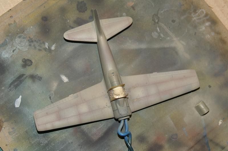

Postprzez Dominik » sobota, 10 maja 2014, 18:43
Na dzisiaj raport słowny. Zdjęcia zrobię jutro by pokazać na jakim jestem etapie (jeśli pozwoli na to czas i pogoda).
Przede wszystkim w końcu nałożyłem podkład i priszejding. Pomalowałem także osłonę silnika i zalałem szpachlówką ślady po wypychaczach (wciąż nie potrafię zrozumieć jak można je dawać w tak widocznych miejscach. Pomalowałem też koła i golenie podwozia.
Dowiedziałem się też czegoś co bardzo ułatwi mi proces malowania. Otóż wszystko będzie w jednym kolorze (kadłub, osłony podwozia, wnęki podwozia). Muszę za to jeszcze raz pomalować śmigło. Otóż przeczytałem, że tylna część łopat śmigła była malowana tym samym (brązowym) kolorem co w późniejszym czasie całe śmigła (Gunze nazwał ten kolor Propeller Color ;o) ) a nie czarnym. Wcześniej pomalowałem śmigło według dotychczasowej "mody". Nie chce mi się teraz na szybko zmywać, dlatego wezmę z któreś Zerówki 21 i maznę na nowo (a obecne zmyję w późniejszym czasie i użyję kiedyś tam ponownie).
Plan na jutro: zrobić mieszankę RLM02 i Hempa i nałożyć na kadłub. Zobaczymy co z tego wyjdzie.

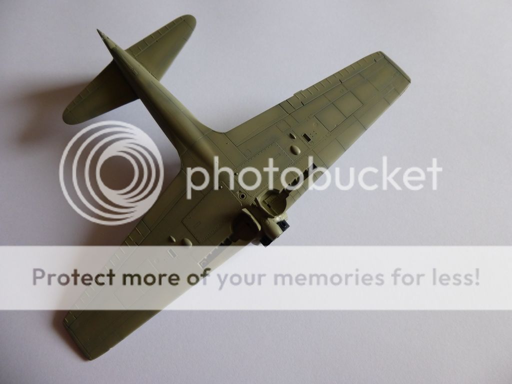

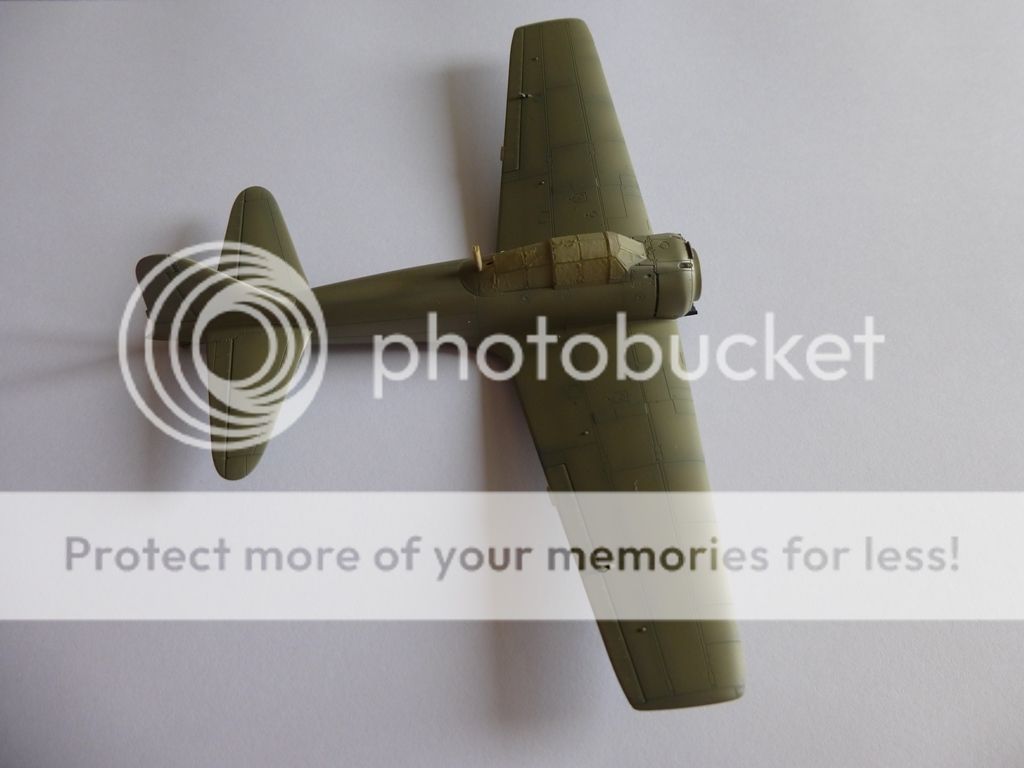

Postprzez Dominik » niedziela, 11 maja 2014, 12:56
Obiecane zdjęcia:
Kolejny apdejt nie wiem kiedy. Koszmarnie brakuje mi czasu na modelowanie. No i raczej nie zdążę.
