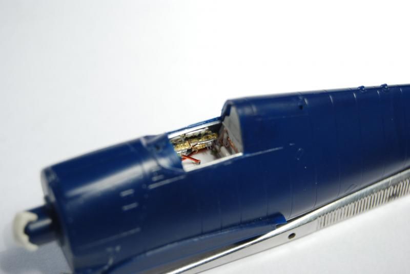

Zacząłem sobie dla wprawy dłubać wypust Italeri chcąc na nim nieco potrenować. Hellcaty, co widać na zdjęciach miały dość mocno spracowane poszycie więc będę chciał to delikatnie oddać. Mam też nadzieję że uatrakcyjni to nieco jednolite malowanie. Kalkomanie będą pudełkowe, chcę zrobić samolot ze zdjęcia wrzuconego na początku posta. Prawdopodobnie w wypadku tego modelu pokuszę się o przenitowanie go, znowu na zdjęciach Hellcatów nity bywają wyraźnie widoczne, z drugiej strony z racji malowania nie będą one zbyt wyeksponowane.

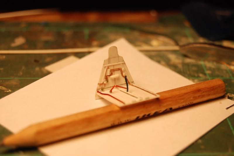

Zacząłem od kabiny. Chcę ją lekko podrasować tak aby bez bólu można było zostawić otwartą osłonę (co w modelu Italeri nie będzie trudne). Wzoruje się delikatnie na modelu z linku, nie mniej z racji małości części i mojego niespecjalnego w samolotach doświadczenia wnętrze będzie maksymalnie uproszczone. Na razie po dwóch leniwych wieczorach wystrugałem zasadniczą część podłogi i tylnej ścianki kabiny (pomieszałem tam nieco proporcje, ale chyba nie będę tego poprawiał) oraz prawą burtę (tą chyba mogę uznać za skończoną).
I przymiarka na bluetacka
Użyłem HIPSu, "patyczków" czyli profili Plastructa, drucików różnej średnicy, troszkę plastiku z ramek wyciągniętego nad świeczką i blaszki z puszki po Pepsi.
Mam świadomość że jest to mocno koślawo, nie tak pięknie jak w Ile czy Iskrze Ernesta, ale mam nadzieję że małymi kroczkami się nieco w tej materii poprawię. W czołgu mogę zawsze coś nakryć szmatą albo ubłocić, w myśliwcu z lotniskowca trochę ciężej o takie sztuczki :lol:
Kolejny etap to lewa burta kabiny, w dalszej kolejności zagłówek i detale tylnej ścianki, fotel wraz ze stelażem i na koniec orczyki, przednia konsola i oczywiście tablica.

Bardzo fajnie wyglądają te dorobione detale. Jedyne o co się boję to wygląd połączenia tylnej ściany kabiny z kadłubem. Fajnie, że wkleiłeś linki, na których się wzorujesz. Nie wiedziałem, że Spiton zmajstrował Hellcata. A na tym drugim na pewno będę się wzorował przy mojej hasegawie. Powodzenia w dziale lotniczym ....czasami i tu się rzuci szmatę ;o)

Strużyn napisał(a):Jedyne o co się boję to wygląd połączenia tylnej ściany kabiny z kadłubem.
Na pewno nie będzie idealnie, ale i tak lepiej niż w wypadku zestawowego elementu. Starałem się skopiować przekrój kadłuba sklejając połówki taśmą i upychając do środka plastelinę tak by wypełniła okolice kabiny. Następnie delikatnie otworzyłem kadłub, wyjąłem plastelinkę i rozciąłem ją żyletką. Jedną z uzyskanych połówek przyłożyłem powierzchnią cięcia do papieru i odrysowałem kształt i na bazie tego wyciąłem ściankę z arkusza HIPSu. Będę ten patent stosował też przy komorze kółka ogonowego.
Ciesze się że link się przyda ;o) uważam że takie wynalazki warto rozpowszechniać jak się coś takiego znajdzie :mrgreen:

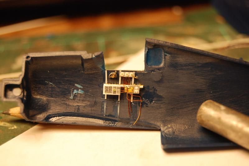

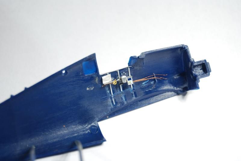

Lewa burta właśnie skończona

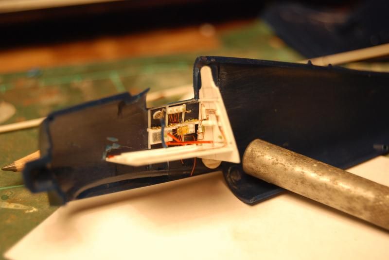

Z zamontowaną na sucho podłogą i tylną ścianką

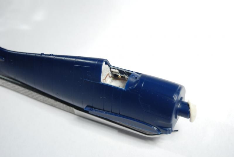

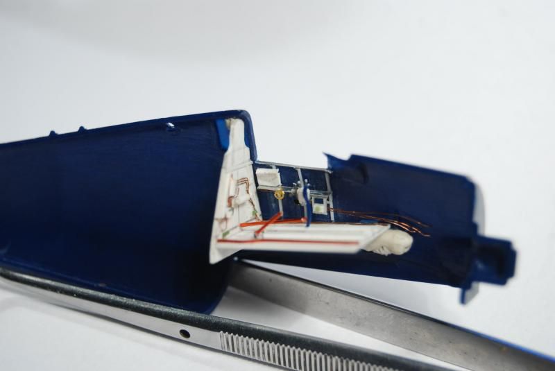

Całość zamknięta w kadłubie. Coś na szczęście będzie widać.
