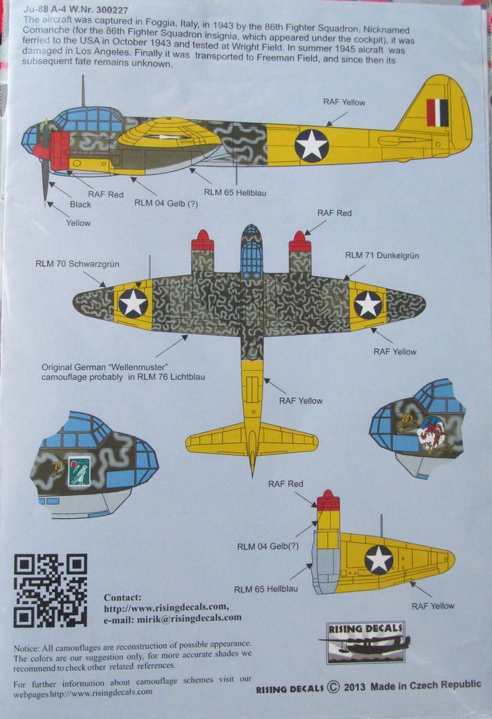

Poszukałem trochę, znalazłem kalki do takiego malowania, znalazłem więcej zdjęć oryginalnego egzemplarza, a chwilę potem na rynek wyszedł wypust ICM- Ju88A-4.

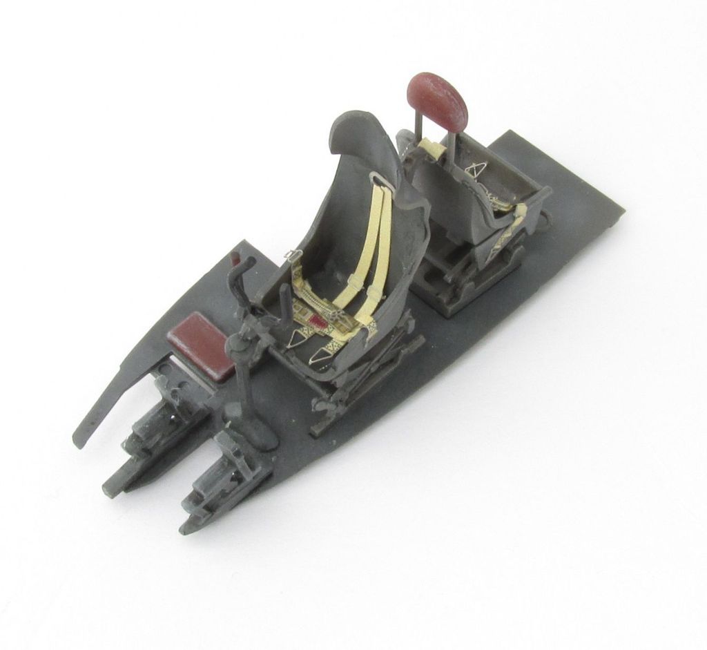

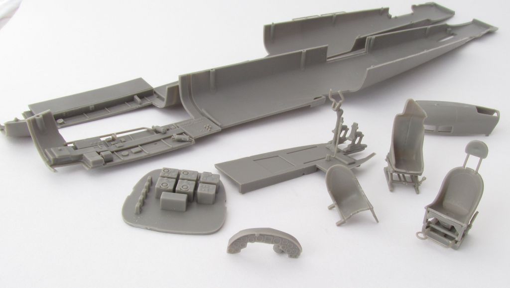

A teraz model- do zestawu, który wygląda ciekawie (ładny kokpit, dwa kompletne silniki które można wyeksponować) dokupiłem pasy do wersji A-5, ponieważ do A-4 wtedy jeszcze nie było, ale pasują, nabyłem również maski oraz kalki.
Zbliżenie na malowanie:

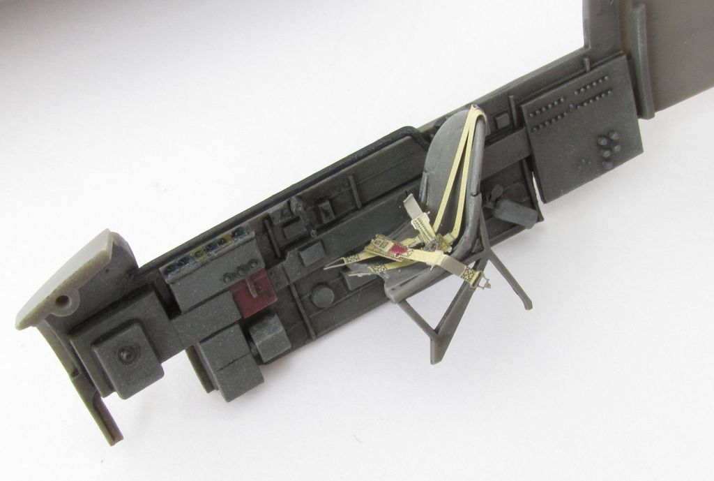

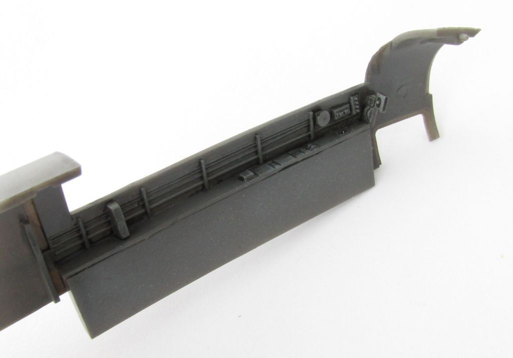

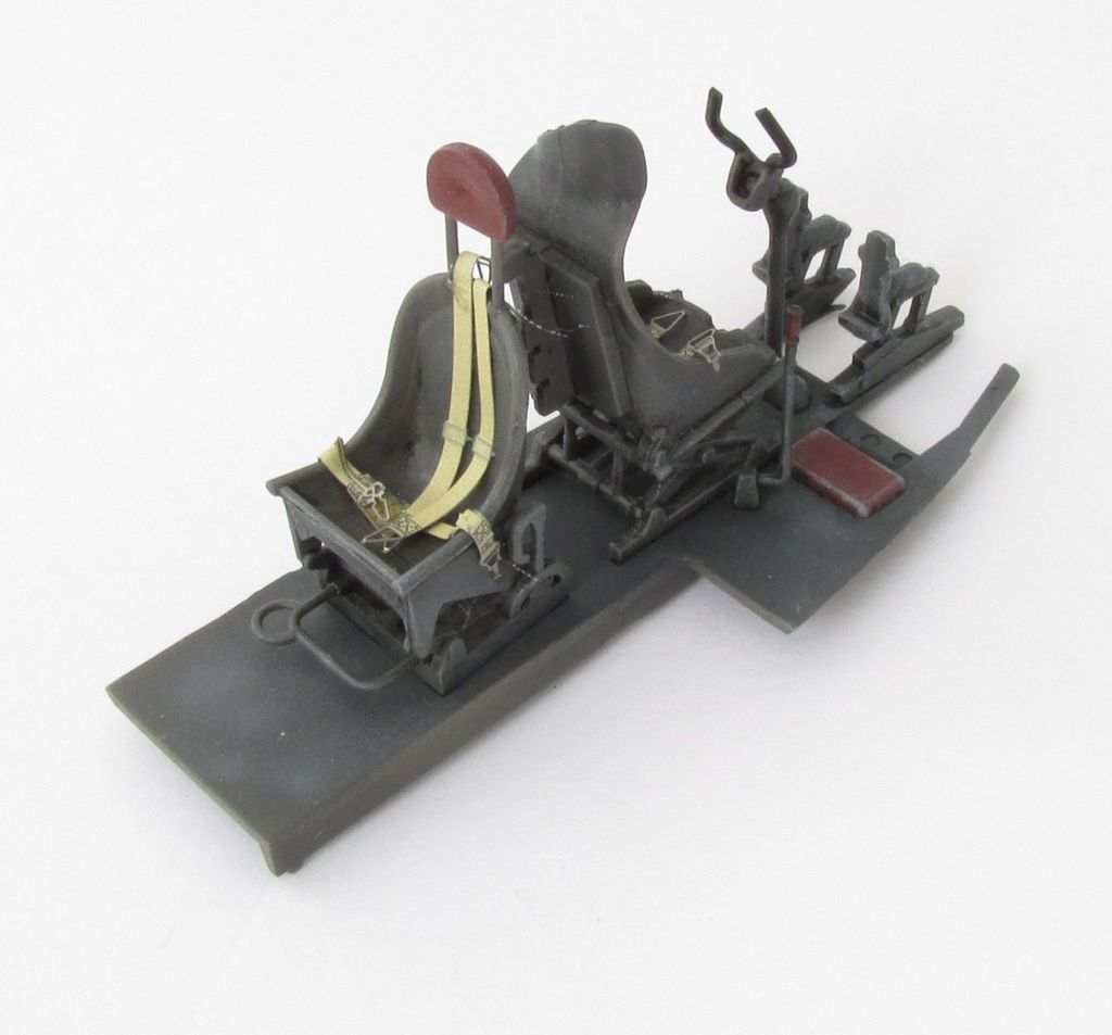

Zacząłem od kokpitu- skleja się bezproblemowo na tym etapie- uwagę jedynie należy zwrócić przy montażu foteli- każdy składa się z kilku części, które niestety lubią pękać (to samo miało miejsce przy Expeditorze ICM, więc byłem już przygotowany).
Potem poszło malowanie Gunze RLM66, lekkie cieniowanie i wash.
Na chwilę obecną wygląda to tak:

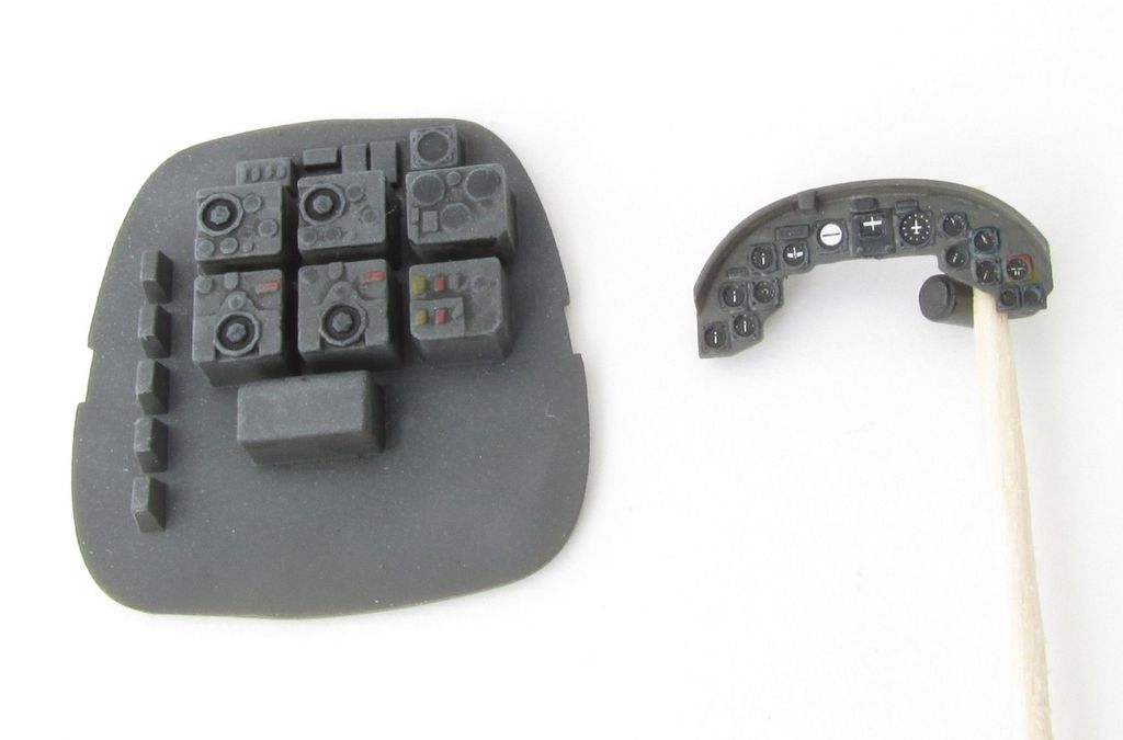

Ładna tablica. Na zegary położyłeś zestawowe kalki?

Tablica jest zestawowa, kalki położyłem na wstępnie pomalowaną tablicę, poprawiłem tylko farbą ramki na niektórych zegarach na kolor według zdjęć.
