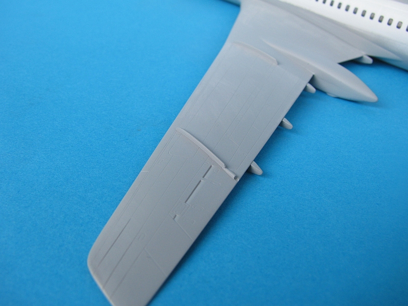

Postprzez Lucas HS » środa, 16 czerwca 2010, 18:28
Ok, mam zdjęcia :)
Więc tak. Model jest prawie w całości wyrównany (szpachlówka, szlifowanie, polerowanie, podkład), ma jednak jeszcze kilka niedoskonałości. Linie częściowo sa przetrasowane na nowo, a częściowo nie. Jak skończę ten etap, co cały model wyszlifuję tak, żeby linie podziałowe zostały mega cienkie i wezmę się za robienie nitów.

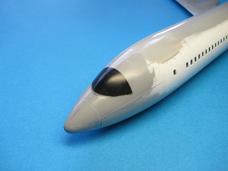

Postprzez Lucas HS » poniedziałek, 28 czerwca 2010, 07:38
Jak dotychczas:
-wyrąbałem dziurę w modelu, przykleiłem na nowo ciężarek, oraz wstępnie załatałem dziurę (za 10 minut biorę się za szlifowanie tego miejsca)
-zaszpachlowałem i wyszlifowałem wszystkie niedoskonałości na powierzchni modelu, które zauważyłem.
-przeryłem na nowo wszystkie linie podziałowe, które zatarły się podczas budowy modelu.
-wypolerowałem caluśki model pastą polerską do lakierów samochodowych dla wyrównania powierzchni, która po surfacerze miejscami była mocno chropowata oraz wyczyszczenia białych powierzchni. Ułatwi mi to dalsza robotę, czyli polerkę koloru białego (kiedy już go na model nałożę). Będzie mniej polerowania w przyszłości. Pasta działała raczej chemicznie niż fizycznie, bo polistyrenu nie poleruje tak ładnie jak lakier podkładowy. Pasta jest niebieska, chyba Kleen-Flo. Dostałem słoiczek od dziadka. Polerowałem watą 100% bawełny.
Tak to wygląda:

Postprzez Lucas HS » poniedziałek, 28 czerwca 2010, 21:29
Ok, popsikałem nieco i się tym zmęczyłem. Model nie dostał jeszcze białego na dolne powierzchnie, a i na górnych nie jest to docelowa ilość warstw. Tak to wygląda:
Pzdr!
