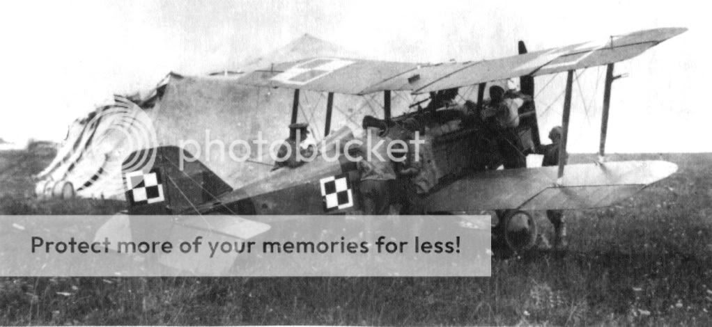

Jedyne zdjęcie maszyny Ciecierskiego jakie znam, to to:
Ponoć funkcjonuje w formie lepszych jakościowo reprodukcji, ale nawet na takich, ja ie czuję się na siłach identyfikoać silnik.

Postprzez iras67 » środa, 25 sierpnia 2010, 10:23
Najlepsze jakie znalazłem, zachwytu nie ma .Wygląda ze oryginał sponiewierany był.Obrazek

Postprzez Kamil Feliks Sztarbała » środa, 25 sierpnia 2010, 10:39
Dziękuję panom bardzo (panom, bo także Wojtek podesłał mi tą fotkę). Niestety, lepsza reprodukcja nie pomogła mi we wszystkim- chciał dopatrzeć się korka na chłodnicy (to by oznaczało, ze w maszynie siedzi wolseley).. chyba faktycznie będę musiał przerabiać model na hispano- co o tyle nie stanowi dramatu, że pomijając drobne zmiany w samym silniku, najpoważniejsza widoczna modyfokacja sprowadza się do chłodnicy.. którą i tak trzeba było by robić od nowa, bo w modelu jest nazbyt prymitywna

Miałem chwilę, żeby poczytać obie części artykułu z Model Hobby. Przeglądam też sobie niezaspanymi oczami zdjęcia i rysunki i niestety okazuje się, że nic nie jest proste w te dni...
Ta ładna kolorówka samolotu Ciecierskiego to jednak silnik 'Viper'.
Spokoju mi to nie dawało, więc pogrzebałem trochę i przyglądając się Twojemu zdjęciu z 3/4 tył dochodzę do wniosku, że maszyna Ciecierskiego rzeczywiście była wyposażona w silnik typu 'Viper'.
Dlaczego tak?
Najczęściej spotykane na S.E.5a silniki to HS 200 KM z reduktorem i Wolseley Viper bez reduktora. W tych pierwszych dwułopatowe śmigło obracało się (od strony pilota) przeciwnie do ruchu wskazówek zegara, w tych drugich zgodnie z ruchem wskazówek.
Na zdjęciu samolotu Ciecierskiego widać, że krawędź natarcia śmigła, ta bardziej wyoblona, jest z prawej strony górnej łopaty, a więc śmigło kręci się zgodnie z ruchem wskazówek = Viper.
Druga przesłanka - szyna Fostera, na której montowano karabin na górnym płacie, miała podpórki. Przy silnikach HS wyższe, bo samolot z silnikiem posiadającym reduktor miał wyżej oś śmigła. Przy silnikach Viper szyna miała tylko jedną, niższą podpórkę z tyłu* - jak na Twoim zdjęciu = Viper.
Tu dla lepszego zobrazowania tego, o czym gadam, S.E.5a z silnikiem HS w mniej więcej takim ujęciu, jak samolot Ciecierskiego na fotce.
Pozostaje jeszcze kwestia konkretnej chłodnicy, ale skoro samolot był z końca produkcji, można pewnie przyjąć, że była standardowa pionowa, dwudzielna, jak w modelu Rodena.
I to by było na tyle...

Postprzez Kamil Feliks Sztarbała » wtorek, 14 września 2010, 15:44
Ha, superowo.
Widzisz, też wokól śmigła krązyłem, chcąc ustalić gdzie jest jego środek (co by z kolei pozwoliło na ocene, czy reduktor jest, czy go nie ma), ae zdjecie jest chyba retuszowane, bo dolnej koncówki ni widać wcale, w zamian tego jest piała przestrzen. Próbowałem się tez doszukać korka wlewu płynu do chłodnicy, ale nie jestem w stanie na tej jakosci fotogramie stwoedzić, czy czy to dłon mechanika, czy wspomniany korek (charakterystyczny dla chlodnicy typowej dla vipera).
Mocowanie szyny traktował bym jako mniej znaczący dowód, bo wyglada dośc dziwnie, niekoniecznie jak ta 'niższa. Rownie dobrze mogł by to byc 'klocek' do którego montowano wyższa wersje podstawy szyny
Tylko jak to sie ma do dokumentów, na które powołują się autorzy publikacji?

Postprzez Jarek Gurgul » wtorek, 14 września 2010, 21:34
Kamil Feliks Sztarbała napisał(a):Mocowanie szyny traktował bym jako mniej znaczący dowód, bo wyglada dośc dziwnie, niekoniecznie jak ta 'niższa. Rownie dobrze mogł by to byc 'klocek' do którego montowano wyższa wersje podstawy szyny
Jednak bym nie bagatelizował tego dowodu. Wyższe podpórki szyny nie miały przejściówki, czy klocków. Były mocowane bezpośrednio do płata. Tu jest przykład:
http://thevintageaviator.co.nz/files/images/se5a-walkaround/screensize/se5a-walkaround-015.screensize.jpg
Więc na samolocie Ciecierskiego jest niższa podpórka z maszyn z Viperem.
A tak w ogóle, samo śmigło powinno już wystarczyć do ustalenia faktu zamontowania Vipera na S.E. Ciecierskiego - w każdym bądź razie mi wystarcza, bo nie znalazłem żadnego odstępstwa od 'reguły': Hispano śmigło przeciwnie do ruchu wskazówek, Viper zgodnie z nimi.
