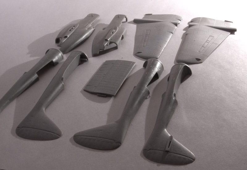

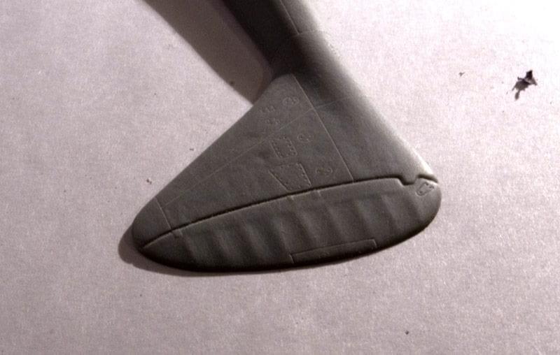

Po kilku krótkich próbach przeprowadzonych na kawałku plastiku zdecydowałem się na takie narzędzie:
Narysowałem sobie żeberka na płatach, żeby było wiadomo gdzie piłować
I piłowałem. Najpierw owa metalowa kuleczka zamontowana w nibydremelu,
a później ręcznie ściereczką matującą
Trzeba będzie tu i ówdzie poprawić, ale metoda jest szybka (5 minut) co jest ważne.

Postprzez spiton » czwartek, 24 marca 2011, 02:57
1. Zaznaczenie żeberek.
2. Piłowanie nibydremelem
wygładzanie ściereczką (bardzo ważny etap ).
Fajna zabawa

Chodzi mi nie tyle o efekt "fal", co o to, żeby poszycie proste nie było.
A czy przesadziłem to się okaże na koniec.
Zdjęcia robię pod światło, żeby było widać, bo normalnie to ten efekt jest dosyć subtelny.

Widziałem kila modeli w których odkształcenia poszycia były jakby nie do końca wypolerowane (pewnie wykonawcom zabrakło cierpliwości) co bardzo psuło końcowy efekt. Mam nadzieję, że nie popełnisz tego błędu.

Zdecydowanie zamierzam porządnie wypolerować powierzchnie.
Generalnie plan jest taki, że zewnętrzne części płata będą mniej zniszczone i będą pięknie błyszczały, a powierzchnie po których chodzi obsługa będą bardziej matowe z zadrapaniami i odpryskami. W ten sposób z jednej strony podkreślę błyszczącym lakierem sfalowanie pokrycia, a z drugiej zniszczenie lakieru .
