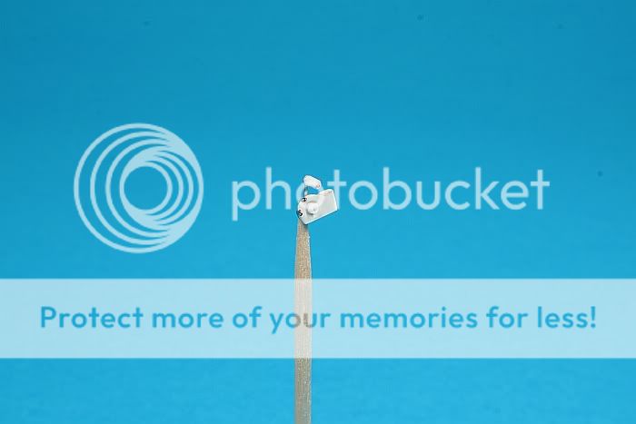

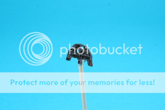

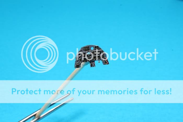

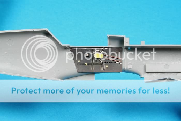

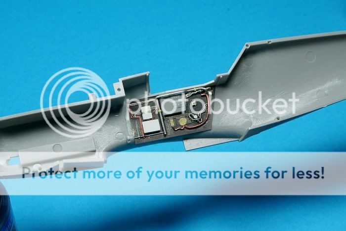

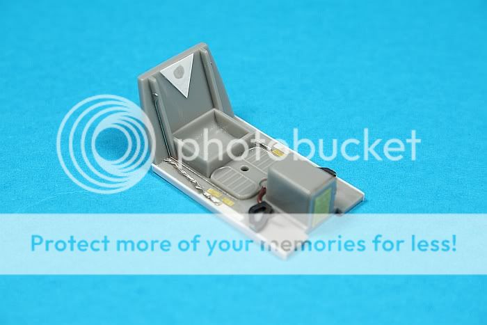

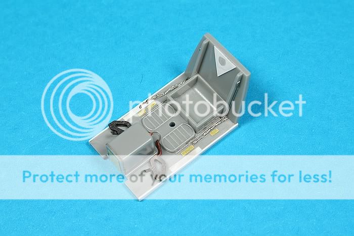

Powoli buduję kokpit. Burty kokpitu to elementy fototrawione z zestawu Eduarda 49211. Okablowanie i przewody wykonałem z różnej grubości drucików miedzianych i cynowych (głównie 0,2 - 0,4 mm). Przewód paliwowy również wykonany jest z drutu cynowego o grubości 0,7 mm. Skrzynki zrobiłem z płytek polistyrenu sklejonych razem i przyciętych do odpowiednich kształtów. Z zestawu Hasegawy pozostała jedynie skrzynka przełączników (???) i element instalacji tlenowej (nie pokazany na zdjęciach).
Dorobiłem róznież mechanizm sterowania przepustnicą, bo w swoim zestawie Eduard dał ciała i wytrawił ten element jakoś dziwnie - po zagięciu element imitujący oś dwigienek jest wewnątrz skrzynki.
Elementy tablicy przyrządów połączyłem ze sobą za pomocą sidoluxa. Imitację szkiełek zegarów również wykonałem z sido.
Przymierzałem się do modyfikacji drążka sterowego, bo zestawowy jakiś taki toporny jest. Na razie walkę przegrałem. Jeżeli po drugim podejściu nie będzie to jakoś znośnie wyglądać to zakupię coś gotowego - chyba CMK ma w swojej ofercie taką rzecz. Może jest lepszy produkt? Podpowiedzcie.
Na zdjęciach widać ponaklejane kawałki taśmy maskującej. Po prostu przygotowuję elementy do malowania. Nie ma dla nich żadnego innego zastosowania.
Marcin W.

Postprzez Strużyn » wtorek, 10 lipca 2012, 16:17
Robi wrażenie. Bardzo podoba mi się czystość klejenia i precyzyjne kształtowanie przewodów.

Postprzez posejdon » wtorek, 10 lipca 2012, 16:58
Ach ten rasterek na desce rozdzielczej :roll:

Postprzez marco2607 » wtorek, 10 lipca 2012, 21:08
Ten biały trójkącik to z oparcia fotela bym wywalił.
;o) Reszta całkiem fajnie.
marco2607
Posty: 3454
Lokalizacja: Białystok
Re: Bf 109G-6 Gerda Barkhorna, 1:48 Hasegawa
Postprzez Kuba P. » wtorek, 10 lipca 2012, 21:11
Może nie wywalaj, tylko lekko przerób. Wystarczy to podszlifować, żeby wyglądało jak prawdziwe tłoczone oparcie w oryginale. Teraz to jest tak, jak fotel wyłącznie z miską ale bez oparcia i tylko z jego prowadnicami.
Jak będziesz chciał się z tym pobawić, daj znać i jakieś zdjęcia podeślę. Może i miskę chcesz przerobić? Warto.

Postprzez cina » środa, 11 lipca 2012, 20:56
Strużyn napisał(a):Bardzo podoba mi się czystość klejenia i precyzyjne kształtowanie przewodów.
Cieszę się. Ale z tym precyzyjnym kształtowaniem przewodów to za dużo powiedziane. Raczej improwizacja niż precyzyjne kształtowanie. W zależności od grubości wiązki jaką chcę uzyskać, biorę 2-4 druciki i skręcam razem. Póżniej rozkręcam i skręcam ponownie po to, żeby uzyskać w miarę nieregularny splot. Zbyt duża precyzja w skręcaniu prowadzi do tego, że uzyskuję coś w rodzaju metalowej linki, a nie o to chodzi.
posejdon napisał(a):Ach ten rasterek na desce rozdzielczej :roll:
:D Cóź, ten typ tak ma. Na plus poczytuję zegary. One trochę rekompensują efekt rastrowy.
Georg01 napisał(a):Ten konkretny samolot Barkhorna pochodził z jesieni 1943, a nie z roku 1942...
Zgadza się. Dzięki za sprostowanie i zwrócenie uwagi na szczegóły konstrukcyjne samolotu. Informację o tym egzemplarzu zamieściłem w pierwszym poście na podstawie instrukcji z zestawu. Nie mogę już tego wyedytować, a przydałoby się. Serię fotografii przejrzałem. Gdyby jednak coś mi umknęło to zwracajcie proszę uwagę w trakcie budowy.
Kuba P. napisał(a):Jak będziesz chciał się z tym pobawić, daj znać i jakieś zdjęcia podeślę. Może i miskę chcesz przerobić? Warto.
Warto nad tym popracować. Poproszę o zdjęcia. Fotel poprzerabiam. Przyznaję, że teraz wygląda to słabo.
marco2607 napisał(a):Ten biały trójkącik to z oparcia fotela bym wywalił.
Poczekam jeszcze z tym wywalaniem. Coś czuję, że może się jeszcze przydać przy poprawkach.
Postprzez Kuba P. » środa, 11 lipca 2012, 21:42
Poszło mailem, kontaktujmy się już tam.
