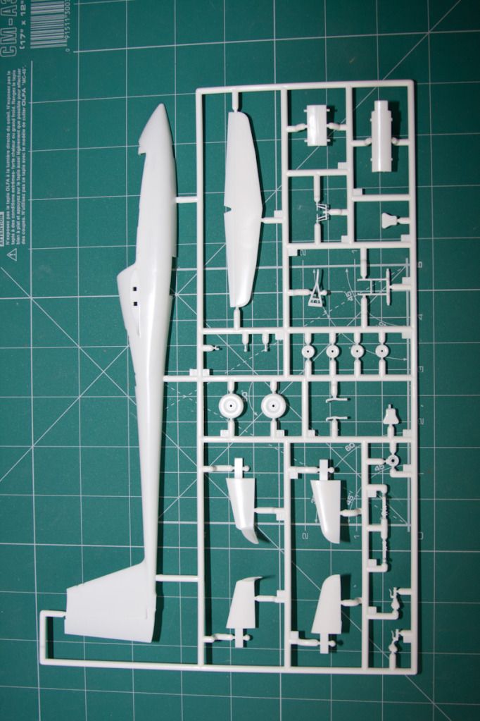

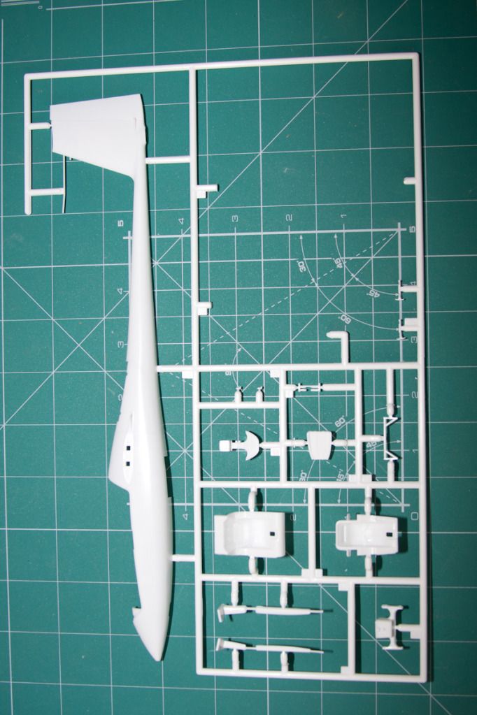

Konkurs dla młodzieży trwa, a u mnie na warsztat wszedł szybowiec Revell 04266 Glider Segelflugzeug Duo Discus w skali 1:32.
Zestaw jak dość dobry, wgłębne linie podziału i ładnie spasowane części.

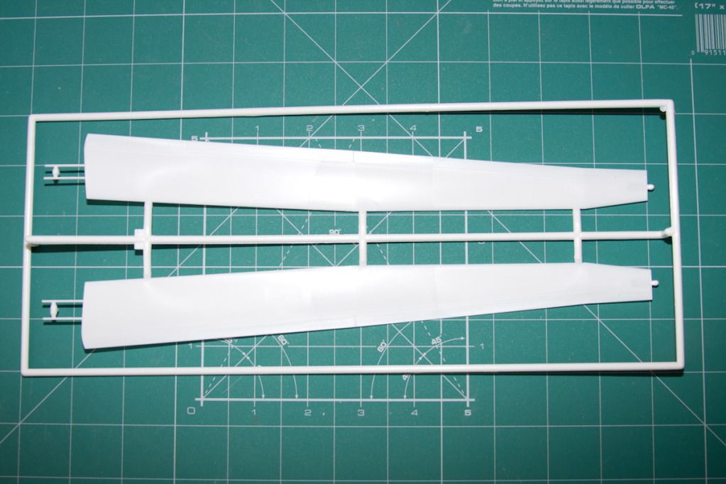

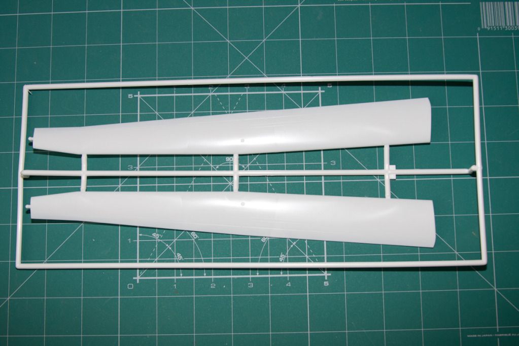

Podstawowe ramki (brakuje w nich podstawki pod model - została wcześniej wycięta):

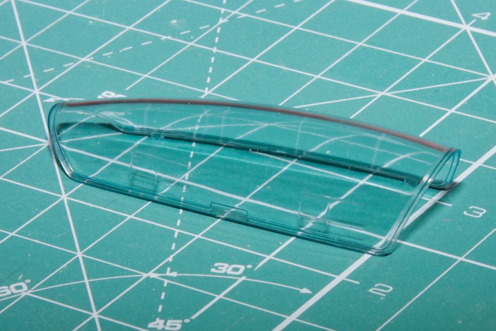

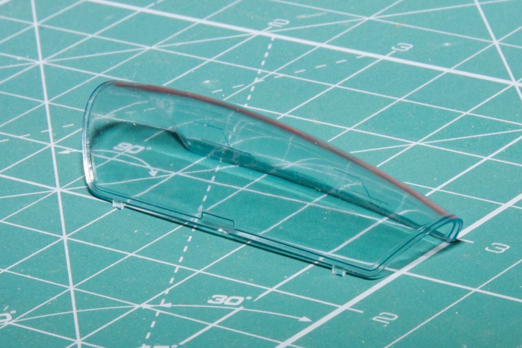

oraz owiewka kabiny w odcieniu niebieskim:

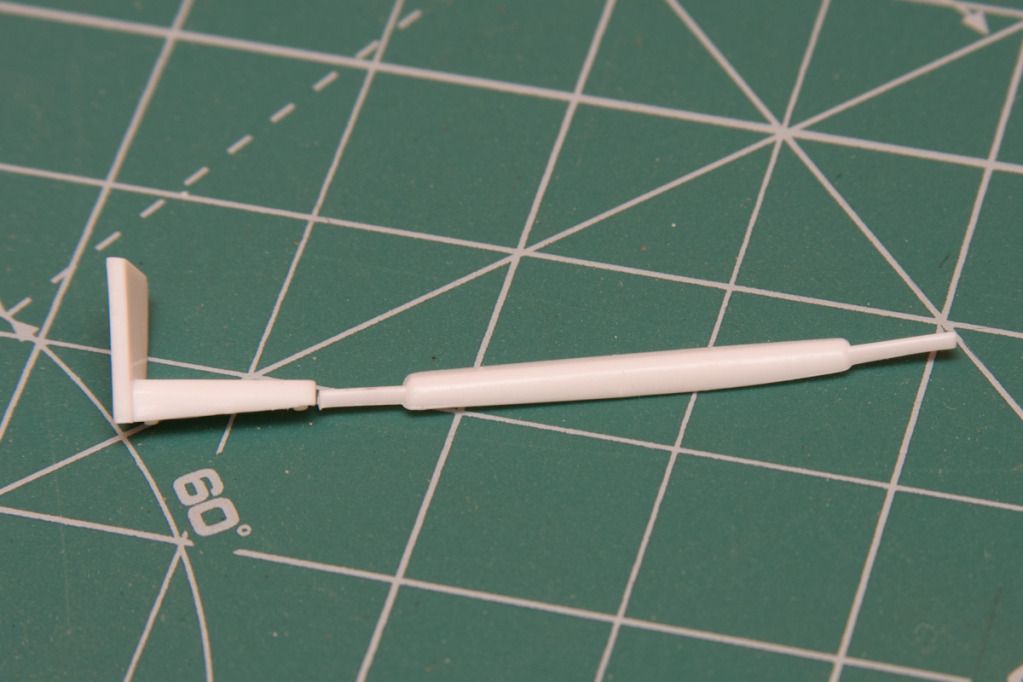

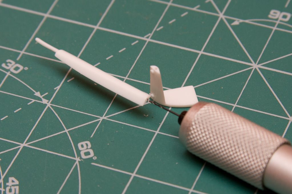

Osłony cięgien czy linek, czy jak one się nazywają, w zestawie są mocno uproszczone i ciężkie do pomalowania.

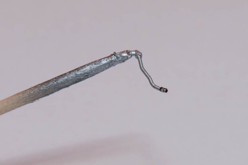

Zostaną wstawione odcinki z miedzianego drutu srebrzonego. Po odcięciu i nawierceniu otworów, będzie można w łatwy sposób, wstawić drut.

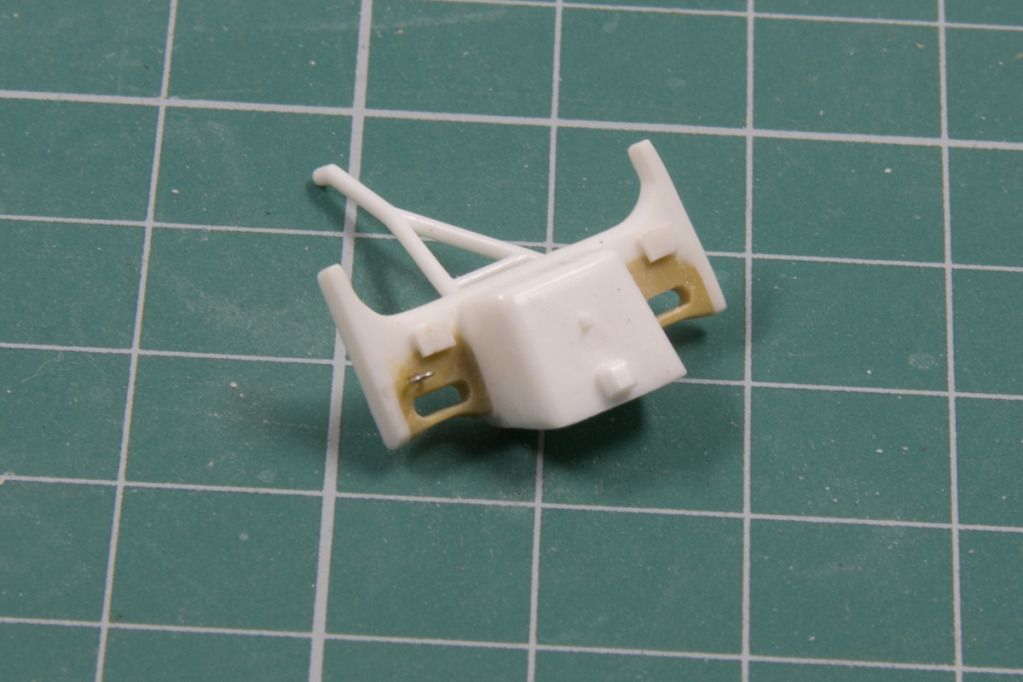

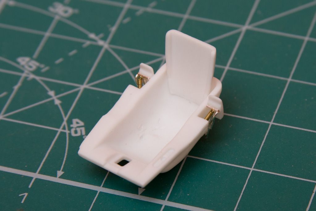

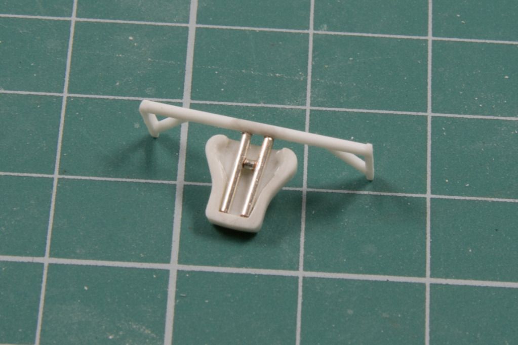

W dużym uproszczeniu zostały pokazane pedały orczyka dla drugiego fotela. Są one połączone z pierwszym fotelem.

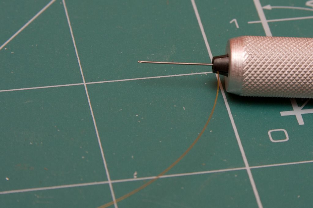

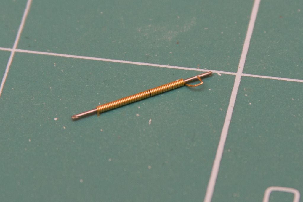

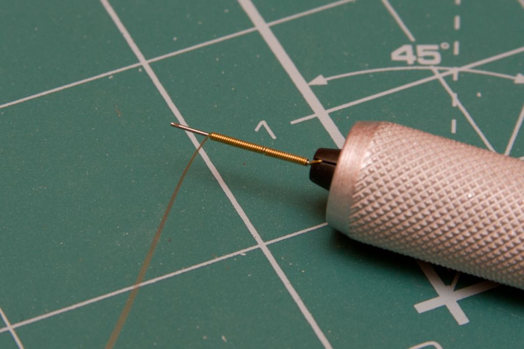

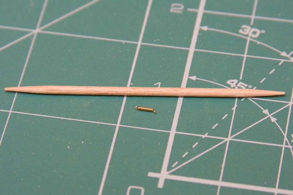

Ucięte i wygięte zostały druciki oraz zrobione zostały sprężynki. W uchwyt wiertarski zamocowałem wiertło, a miedzy boczne zaciski wpasowałem drut mosiężny.
Następnie obracając uchwytem i dociskając palcami drut do wiertła, powstaje sprężynka.
Po zsunięciu z wiertła, można dociąć i odgiąć odpowiednie odcinki.
Po połączeniu elementów klejem CA:

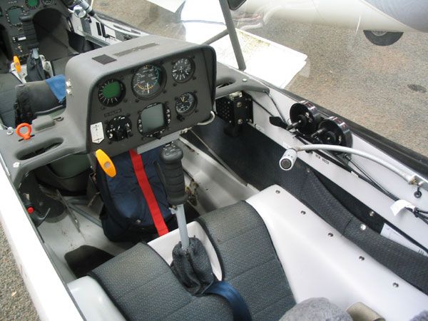

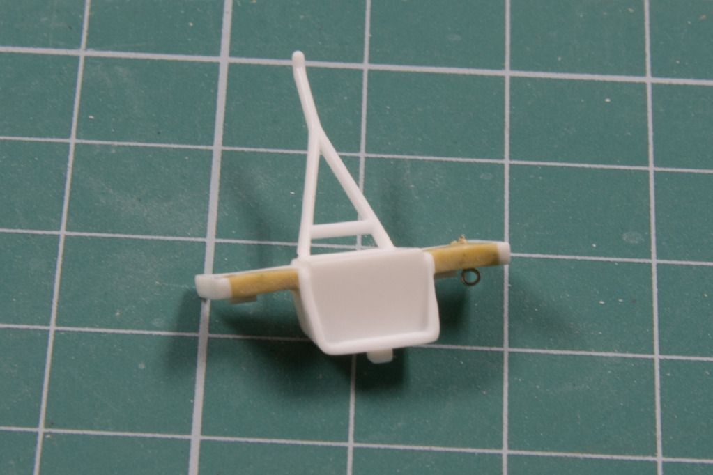

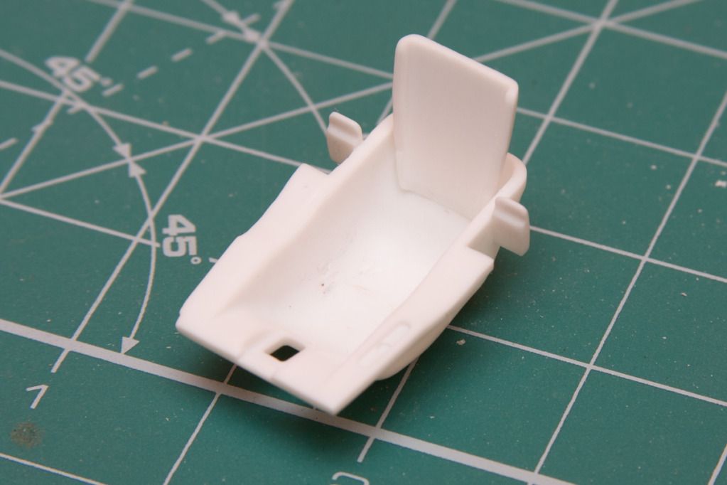

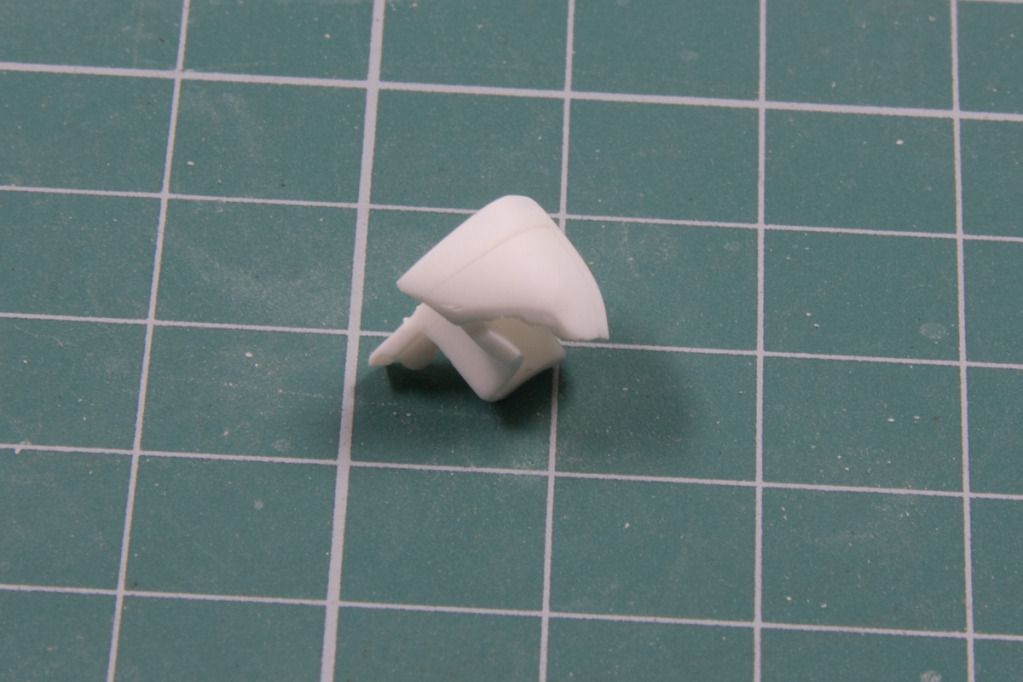

Bardzo niedopracowanym elementem jest mocowanie drugiej tablicy przyrządów
Brakujące przestrzenie wypełniłem masą epoxy putty, a następnie wypiłowałem i rozwierciłem odpowiednie kształty.
Wypiłowania wymagał również pierwszy zagłówek, do mocowania użyłem drutu.

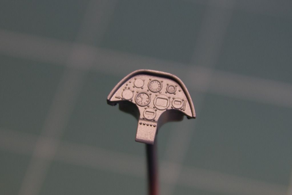

Wyciąłem przedni element osłony tablicy przyrządów, nie wiem dlaczego revell zintegrował go z bokami szybowca, bardzo utrudniłoby to oszlifowanie i pomalowanie przedniej tablicy. Poniżej już sklejona z 3 części tablica.

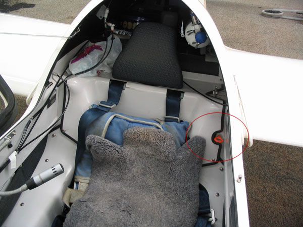

Brakuje mi zdjęć dwóch elementów zaznaczonych na zdjęciu (dysponujesz może takimi?) Nie jestem pewien czy w tej skali coś można z nimi zrobić...

Tu masz kilka zdjęć polskiego , a co do zaznaczonych przez Ciebie miejsc to ;
- na stateczniku pionowym osłona napędu steru kierunku
- na skrzydle a właściwie pod nim , w tym miejscu skrzydło spotyka się z ziemią po wylądowaniu czy podczas postoju . i aby nie niszczyć powierzchni skrzydła dodano w tym miejscu pewnego rodzaju stopkę , płozę , na3i 4 zdjęciu bardzo dobrze ją widać .

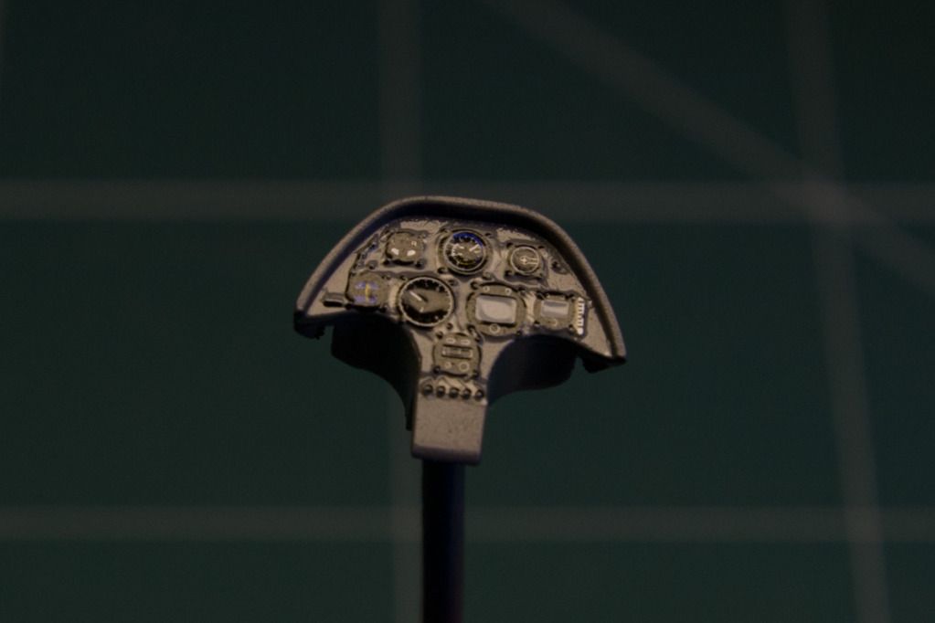

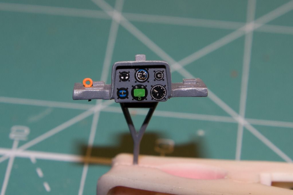

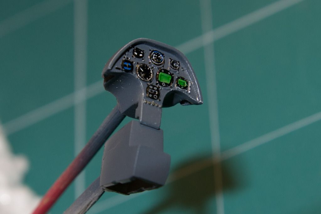

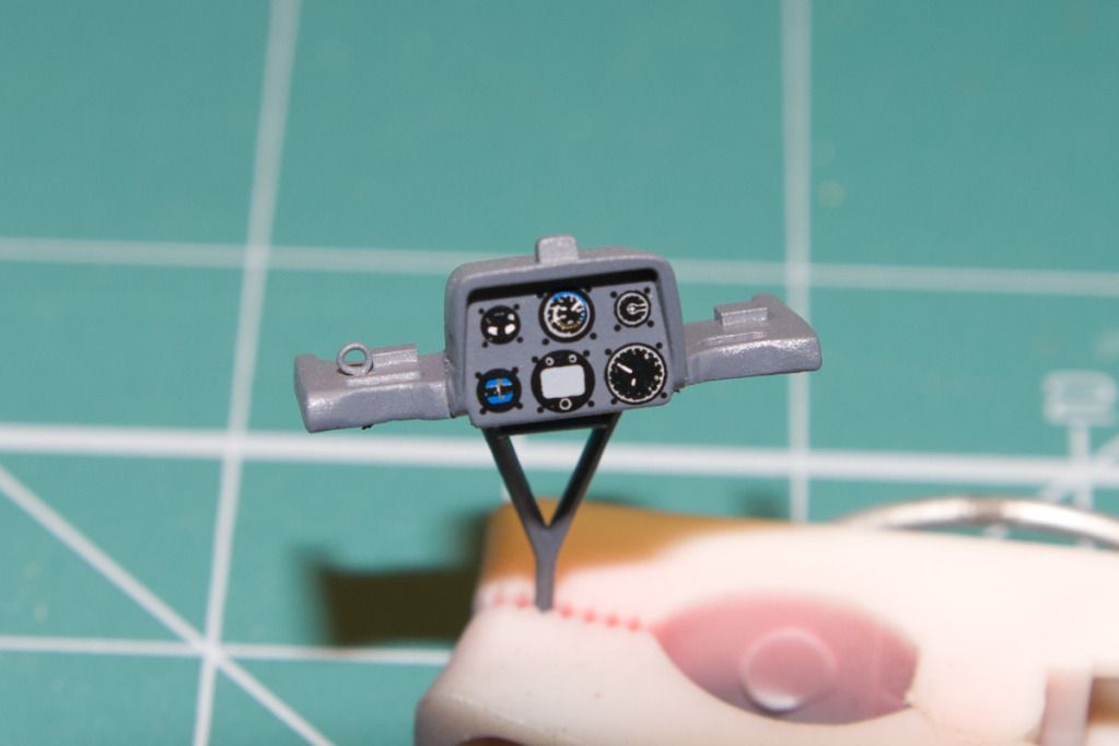

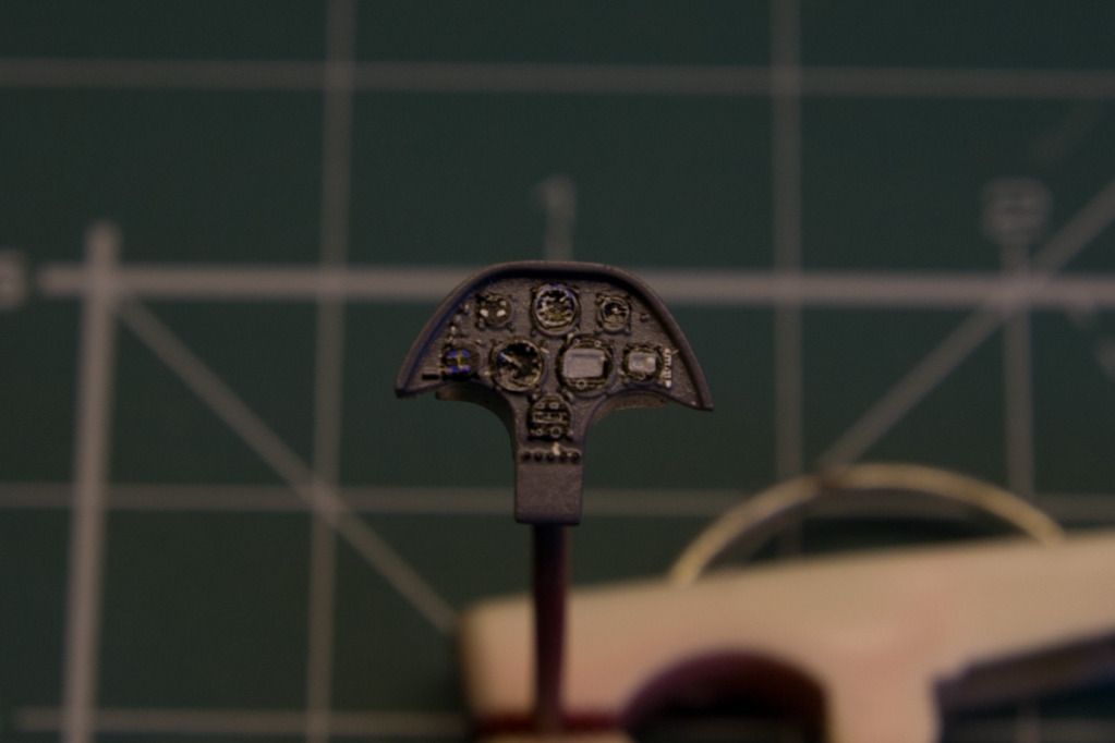

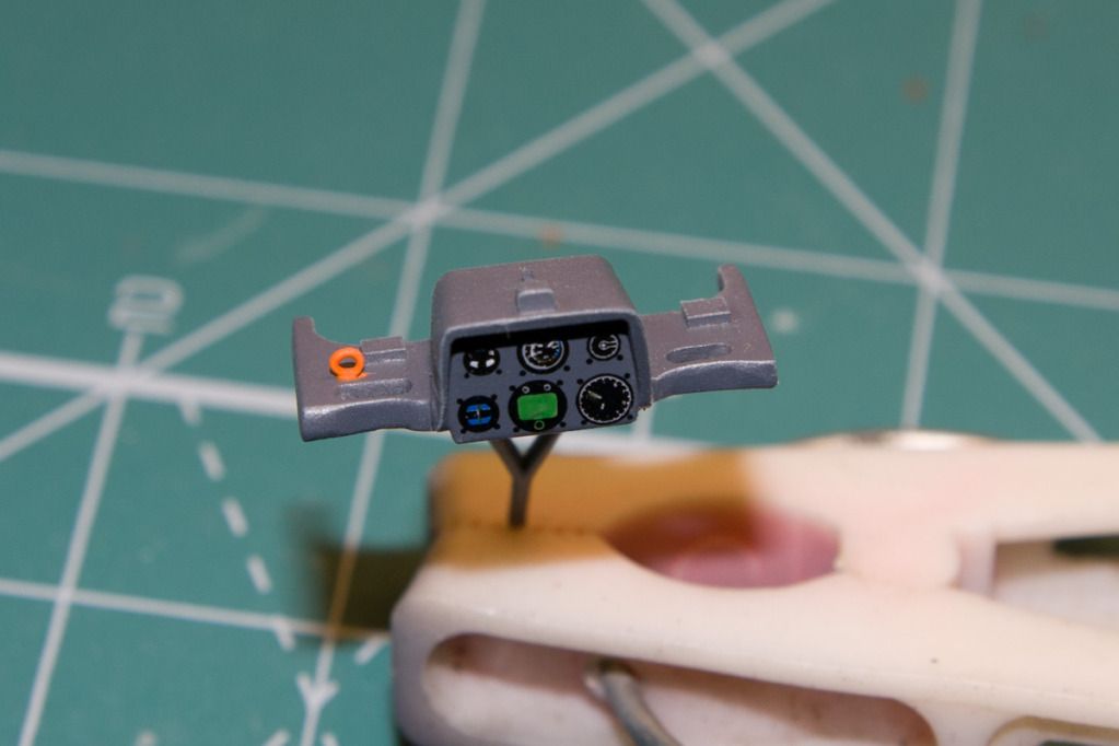

Weekend okazał się dość spokojny, był czas na prace przy szybowcu. Tablice przyrządów po podkładzie dostały kolor A37 Gunship Gray FS 36118
Kalka położona na Mr. Mark Setter
Następnie zmiękczona Mr. Mark Softer
Ostatecznie przednia tablica, wyświetlacze pomalowane przezroczystą zieloną (Humbrol 1325), zestawiona z wcześniej odciętą osłoną kółka przedniego.
Druga tablica nie ma elementów wypukłych, po położeniu kalki:

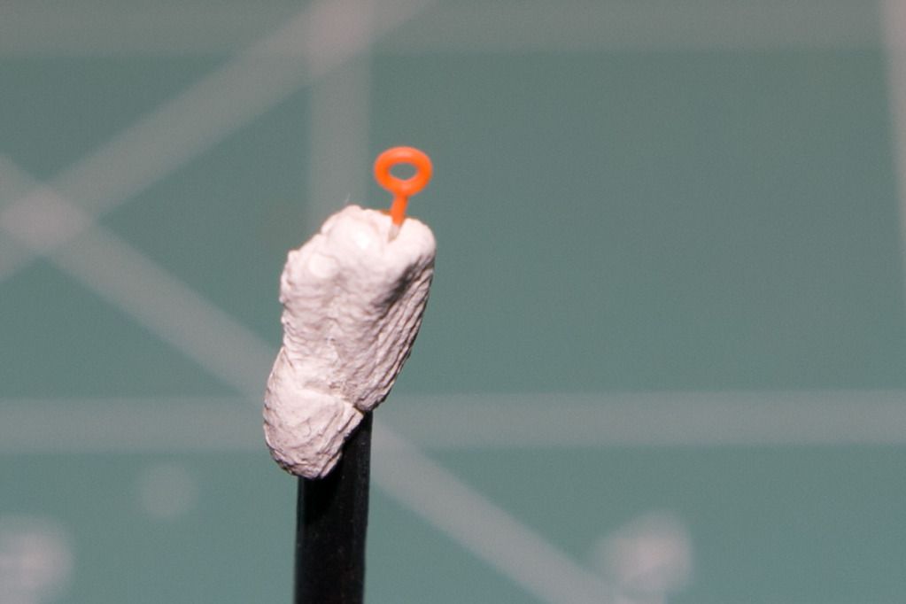

Tylną tablicę i fotel uzupełniłem o dodatkową zawleczkę.
Zawleczki pomalowane fluorescencyjną pomarańczową (A57 Orange Fluorescent).
Zawleczka do fotela

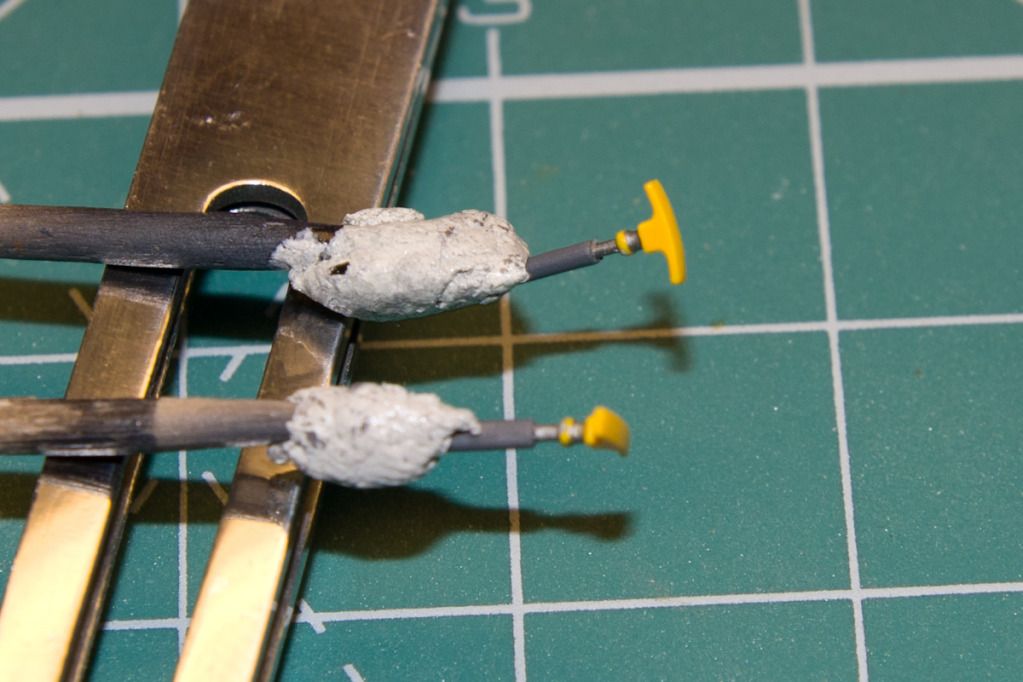

Na koniec kolory otrzymały dwie dźwignie

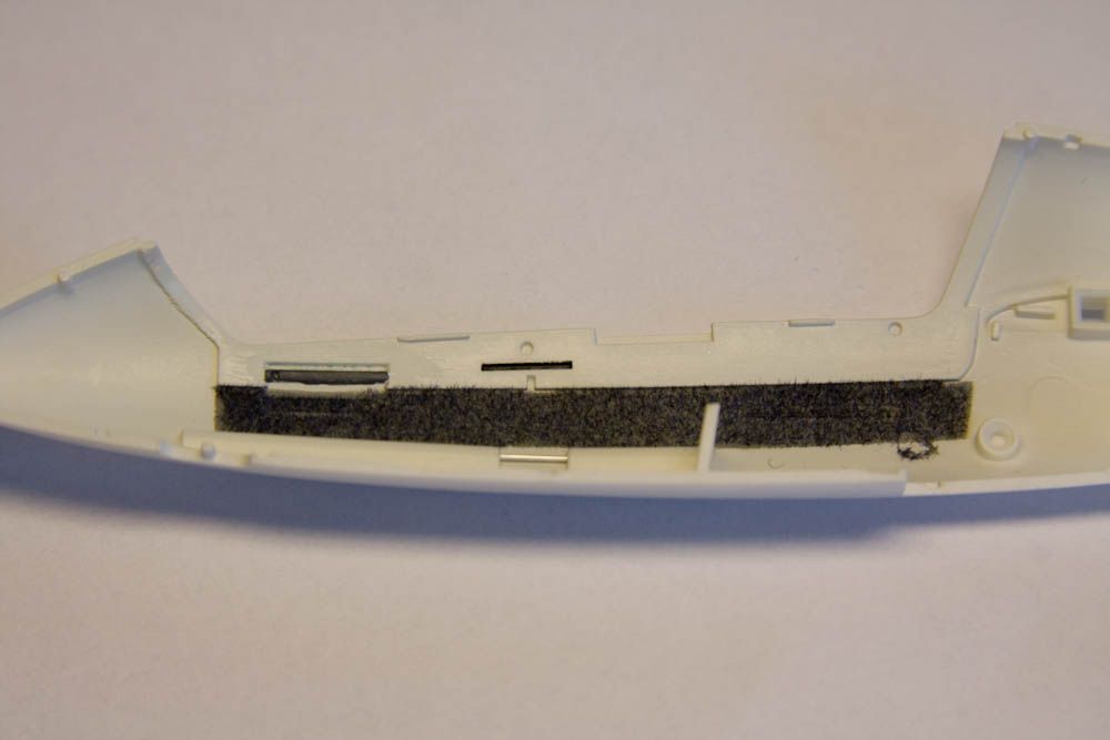

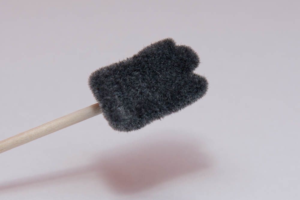

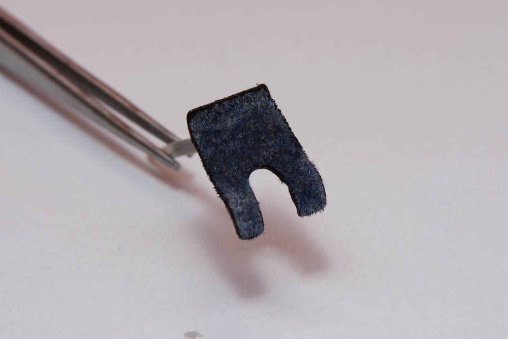

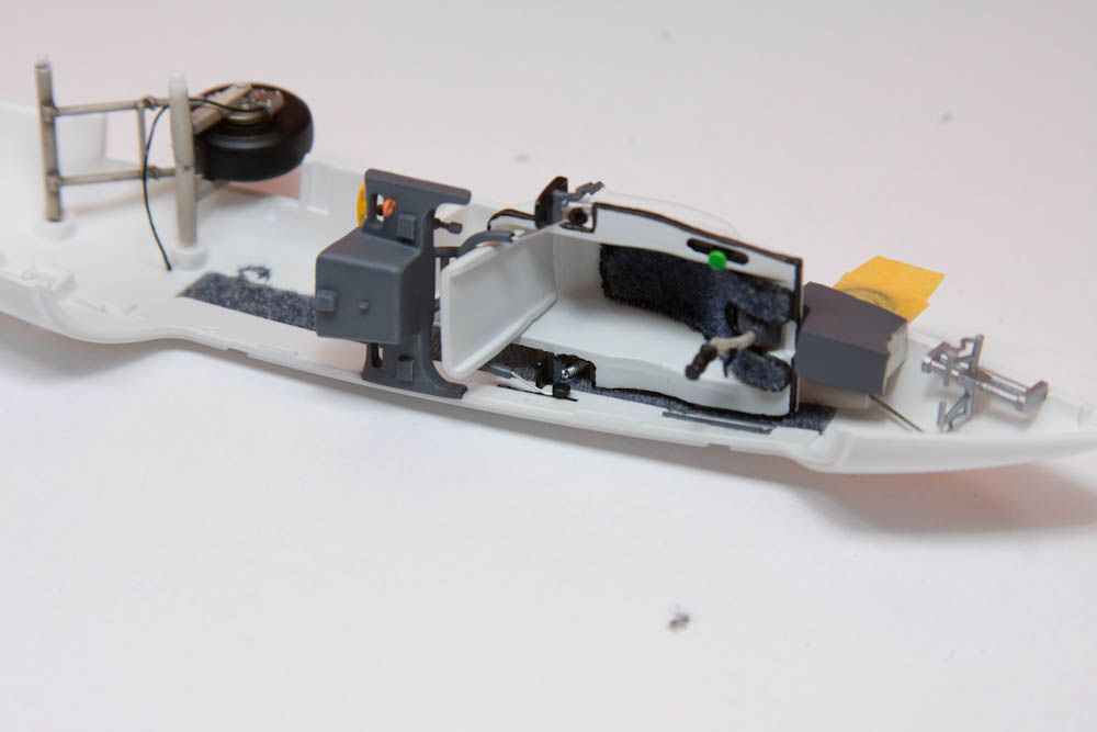

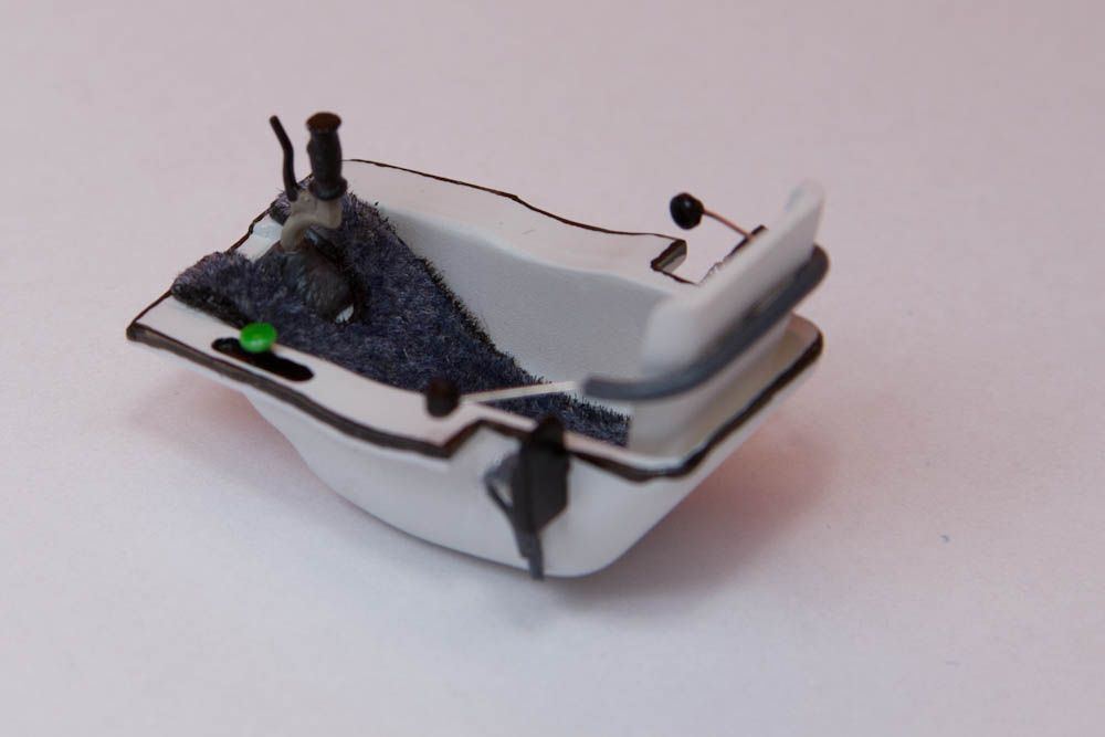

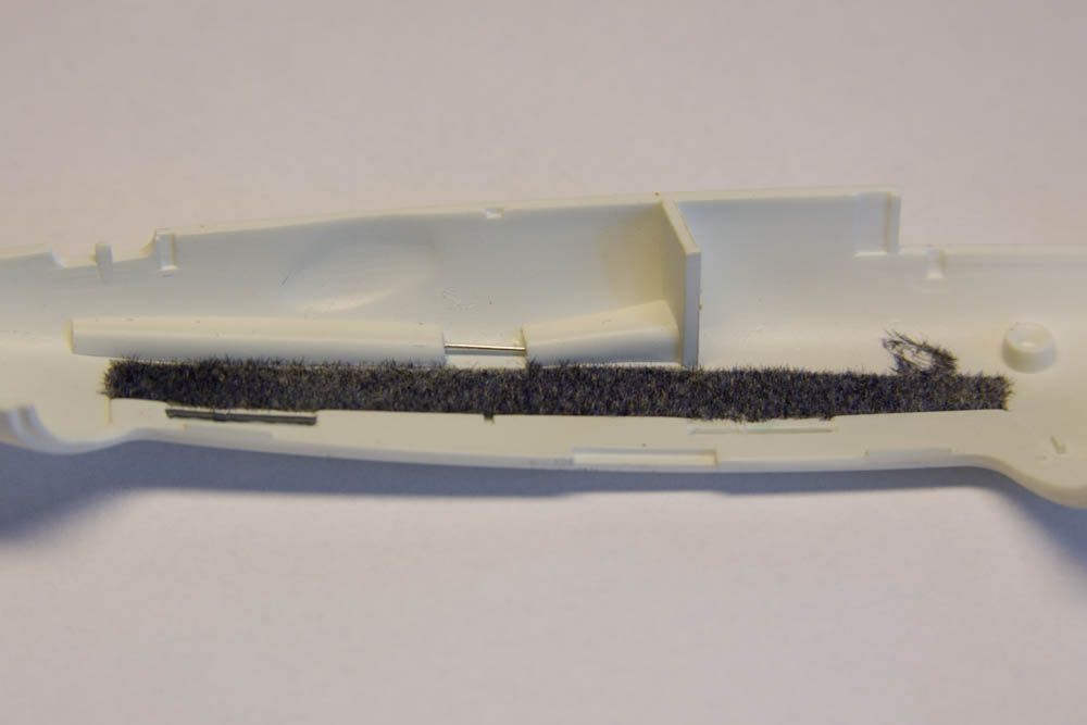

Nareszcie był czas na kolejne prace przy szybowcu. Wymyśliłem, że wszystkie elementy szybowca pokryte tkaniną, w modelu wykonane zostaną przy użyciu floka. Zakupiłem odpowiednie kolory, pomieszałem i zaaplikowałem, za pomocą wykonanej własnoręcznie sadzarki do trawy elektrostatycznej :), na model.
Najciekawiej prezentują się poduszki wykonane z masy epoksydowej, pokrytej tą samą techniką flokiem.
Mikrofony

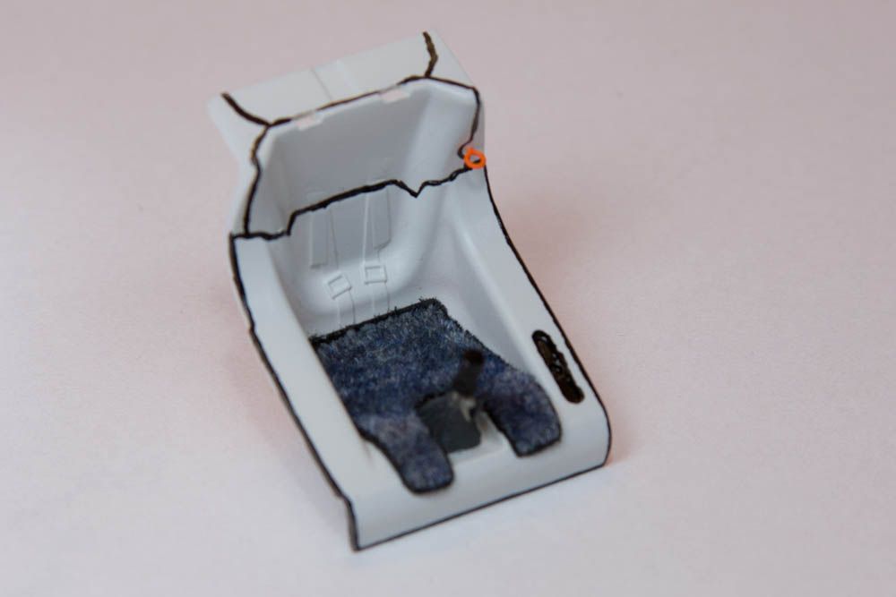

A tak prezentują się przedni i tylny fotel, gotowe do montażu

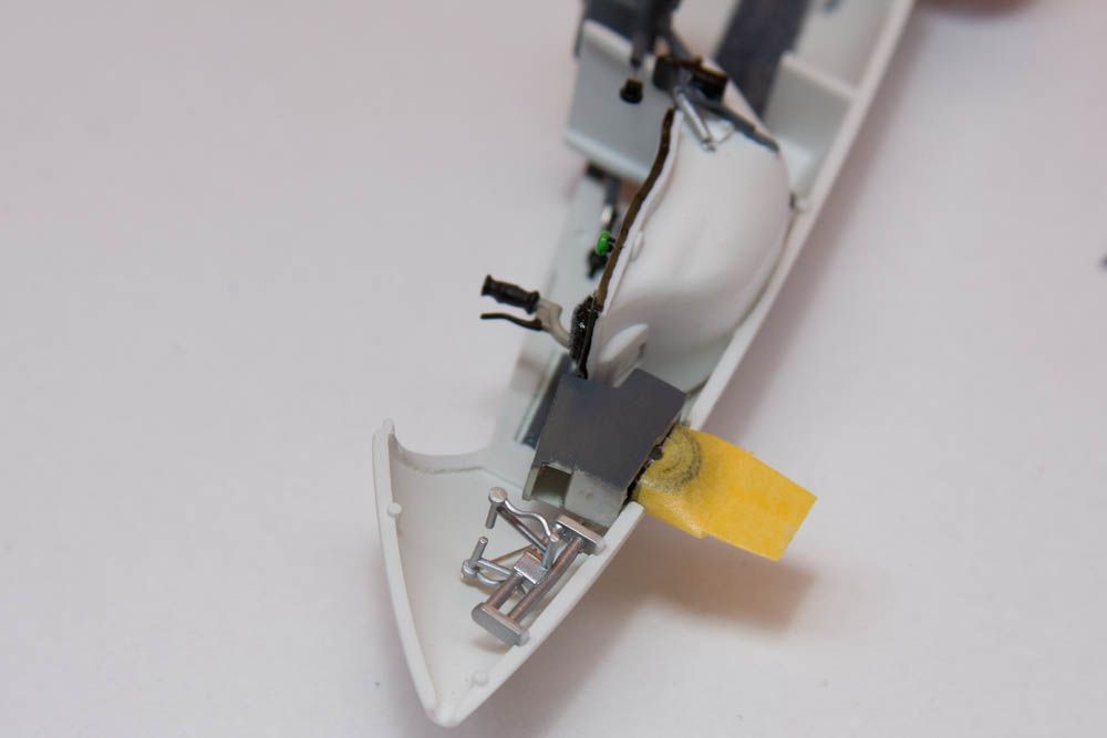

Już na tym etapie zabezpieczyłem przednie kółko
Pozdrawiam :)

Postprzez Sparrow » wtorek, 23 października 2012, 13:22
Poduszki są doskonałe! Reszta też trzyma wysoki poziom. Cieszę się, że kontynuujesz projekt. Może zamieścisz jakiś mały tutorial poduszkowy?

Postprzez posejdon » środa, 24 października 2012, 10:23
Bardzo fajnie Ci to wychodzi. Podoba mi się :)
Mam jednak dla Ciebie dwie rady (nie uznaj tego za czepialstwo ;o) ):
1. Te czarne linie w kabinie mógłbys ciutkę podrównać;
2. Nie wiem czy zabezpieczenie kółka taśmą to dobry pomysł. Będzie ona (biorąc pod uwagę tempo prac przy tym łikendowym modelu ;o) ) jakiś czas przyklejona więc może być później problem z jej oderwaniem bez uszkodzenia farby na samym kółku. Moim zdaniem lepszy w tym przypadku byłby papier, który ew. owinąłbyś taśmą z wierzchu.
Tyle od wujka dobra rada :) .
Bardzo fajny temat.
posejdon
Posty: 876
Lokalizacja: Bródno
Re: Duo Discus Glider Segelflugzeug - Revell 1:32
Postprzez piotr dmitruk » środa, 24 października 2012, 10:37
posejdon napisał(a):2. Nie wiem czy zabezpieczenie kółka taśmą to dobry pomysł. Będzie ona (biorąc pod uwagę tempo prac przy tym łikendowym modelu ;o) ) jakiś czas przyklejona więc może być później problem z jej oderwaniem bez uszkodzenia farby na samym kółku. Moim zdaniem lepszy w tym przypadku byłby papier, który ew. owinąłbyś taśmą z wierzchu.
Ze względu na tempo powstawania moich modeli, często zabezpieczam taśmą takie fragmenty i pozostawiam na długo. Taśma Tamiyi to dobry wyrób, nie starzeje się wyraźnie i ryzyko zerwania farby nie jest wcale większe niż na świeżo pomalowanym modelu. Wadą "mufki" papierowej jest jednak to, że łatwo może spaść przy manewrowaniu modelem, bo przecież nie jest przylepiona, tylko nasadzona.
