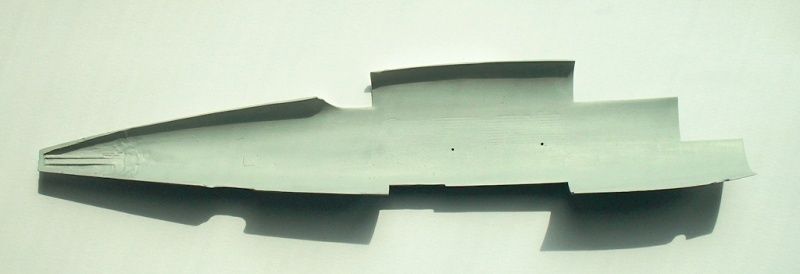

Miałem budować ten model w ciszy i spokoju, ale ponieważ jest to nagroda zdobyta w formowym konkursie pomyślałem, że jednak wypada zamieścić relację z jego powstawania

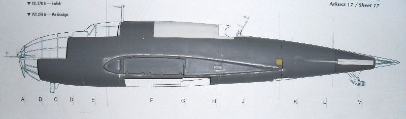

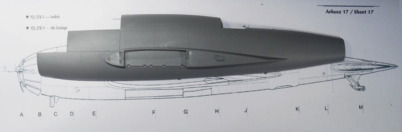

Na początku okazało się że kadłub jest znacznie dłuższy niż wynika to z przeliczenia wymiarów do skali 1:48
Wyciąłem więc fragmenty tylnej części dzięki czemu kadłub uzyskał odpowiedni wymiar. Niestety jego tylny fragment okazał się za niski, ale to uzupełnię dopiero po sklejeniu połówek.

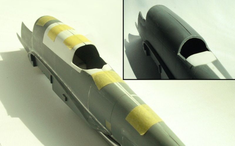

Wyciąłem też fragment grzbietu kadłuba, przykleiłem kilka plastikowych płytek i oszlifowałem do odpowiednich kształtów.

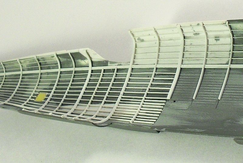

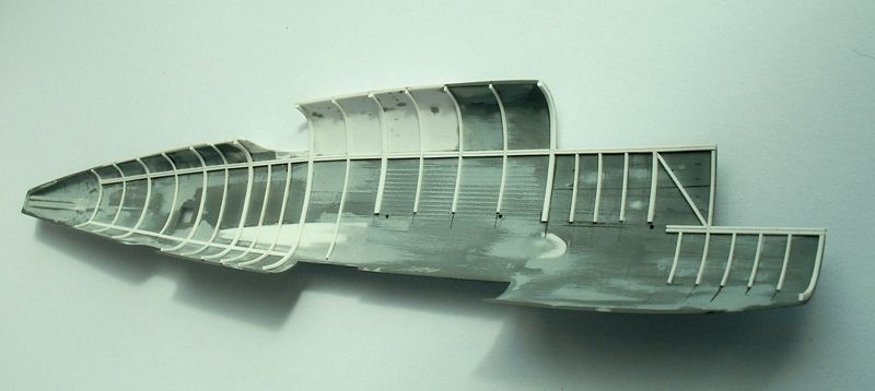

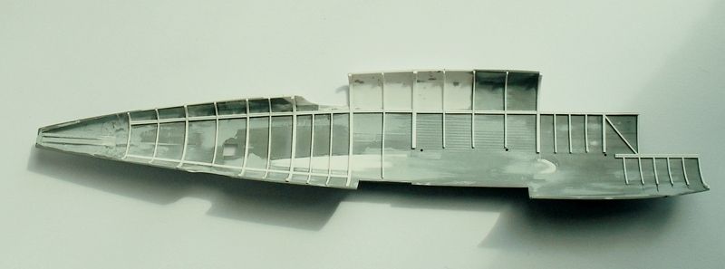

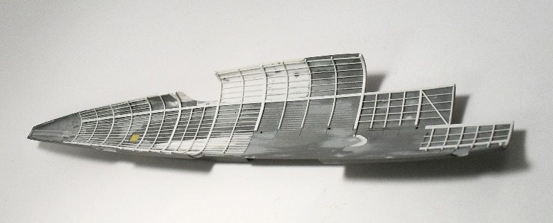

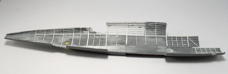

Wnętrze wyszlifowałem usuwając rachityczną imitację konstrukcji, prysnąłem podkładem…
…wyszlifowałem ponownie i spróbowałem odtworzyć wewnętrzną konstrukcję kadłuba.
Na razie wygląda to nieszczególnie mam jednak nadzieję, że po malowaniu będzie dużo lepiej.
Zapewne te zabiegi zostaną uznane przez niektórych za całkowicie zbędne ja lubię jednak jeżeli model przypomina pierwowzór czymś więcej niż tylko kamuflażem – ot taka słabostka. :P

Postprzez shivadog » czwartek, 13 września 2012, 23:19
jambus napisał(a):Na razie wygląda to nieszczególnie
Dobry żarcik. Wygląda genialnie!
Napisz coś więcej na temat technologii odtwarzania konstrukcji wewnętrznej, jeśli można prosić.

jambus napisał(a):Zapewne te zabiegi zostaną uznane przez niektórych za całkowicie zbędne ja lubię jednak jeżeli model przypomina pierwowzór czymś więcej niż tylko kamuflażem – ot taka słabostka. :P
Wspaniale to wygląda. Struktura wewnętrzna bankowo wyjdzie świetnie po pomalowaniu a już teraz brawo za modyfikację blach przed stanowiskiem strzelca. Świetna sprawa, życzę powodzenia dalej i żeby Ci słabostka nie przeszła.

jambus napisał(a):Napisz coś więcej na temat technologii odtwarzania konstrukcji wewnętrznej
"Technologia" jest najprostsza z możliwych, płytki polistyrenu różnej grubości pocięte na paski odpowiedniej szerokości ukształtowane metodą "siłową" :mrgreen: i przyklejone do kadłuba za pomocą rozpuszczalnika "nitro".

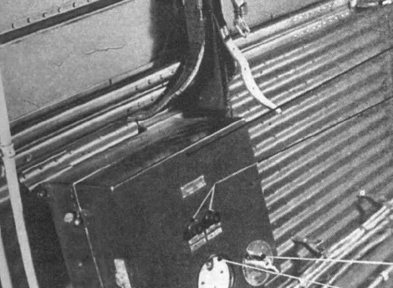

Może zna ktoś jakiś sprawdzony sposób na wykonanie blachy falistej. której w Łosiu użyto dość znaczne ilości?

shivadog napisał(a):zobacz tu:
Do wykonania powierzchni w P 11 sposób znakomity, jednak w Łosiu blacha wyglądała nieco inaczej.
Zdjęcie z monografii nr 100 AJ- Pressu
Na razie spróbuję pomysłu GEM-a który wydaje się pracochłonny na etapie wykonania szablonu-formy, ale daje możliwość wielokrotnego jego wykorzystania oraz powtarzalność wykonywanych elementów.
