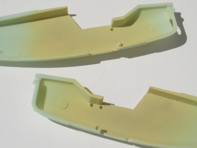

Fot.3 Po oczyszczeniu niezbyt wielu nadlewek starczyło mi jeszcze sił na odtworzenie wlotu powietrza. Powstałej w ten sposób dziury nie było w zestawie, ale to chyba nie problem :mrgreen:

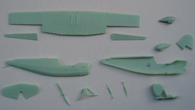

Fot.5 Ogół tego co dziś nawycinałem, napiłowałem i skleiłem. Większość części wymagała poważniejszej obróbki pilnikiem i skalpelem, zwłaszcza śmigło i zastrzały podwozia. Lotki skrzydeł wycięte dosyć rzeźniczo, ale to poprawię. Wytnę jeszcze stery wysokości i pewnie tez ster kierunku. No i jak widać szpachlowanie trwa.

A na koniec odcinka pytanie dnia: Ktoś dysponuje jakimiś materiałami na podstawie których można zdefiniować kolory wnętrza :?:
Głównie zastanawiam się, czy burty powinny mieć kolor płótna, czy srebrny? Czy podłoga była malowana (jeśli tak, to na jaki kolor), czy zostawiano ją drewnianą? No i jaki kolor powinien mieć zbiornik paliwa?

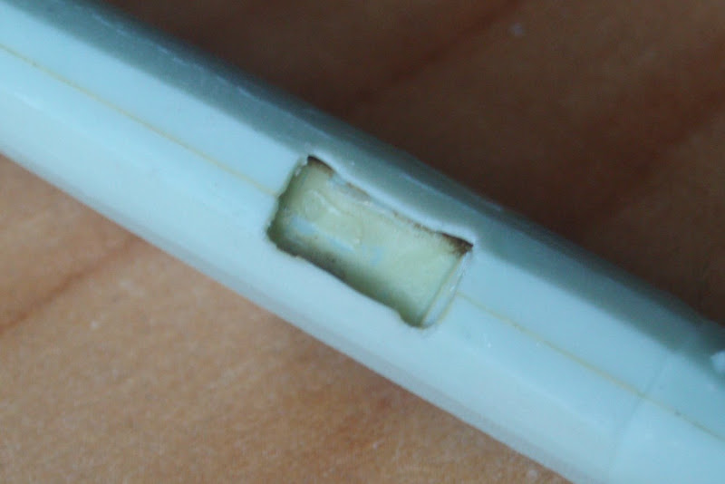

Fot.7 Porozcinane i poszpachlowane. Choć cięte piłką z żyletki to ubytki były dość spore, a krawędzie poszarpane. W dodatku i tak będzie trzeba przypiłować pod kątem żeby były stery wychylone. Dlatego dałem szpachle, teraz mam pewien zapas materiału.
Fot.8 Jak na dwa dni to już coś, ale póki co trzyma się tylko na taśmę. :->
Niestety wciąż nie dysponuję niczym nt. kolorystyki wnętrza. Czy możliwe jest żeby burty był w kolorze płótna, a srebrna farba tylko z zewnątrz. :?: Może tak pomaluję dla pewnego urozmaicenia, jeśli nic nie znajdę. Podłogę spróbuje na drewniano, a zbiornik na metalowo. No chyba, że znajdę źródła podające inaczej. No i czas mnie goni, a jestem bliżej początku jak końca.

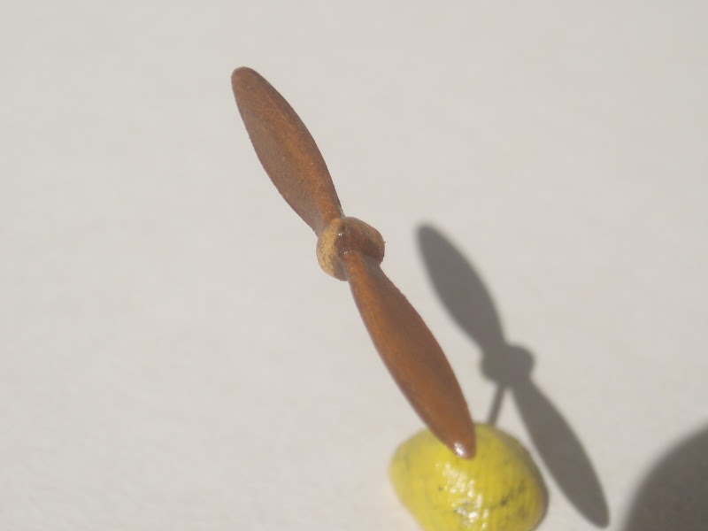

Fot. 15 Śmigło ma namalowane drewno w sposób podobny do podłogi w kabinie.

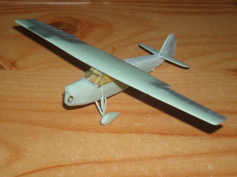

Fot.18 A tu już po, sklejony na nowo kadłub z dorobionym sterem kierunku i wysokości. O pierwotnym spasowaniu tych elementów wypowiadać się nie muszę. Doszpachlowana (znaczy ze szpachli ulepiona :D ) na miejscu łączenia połówek kadłuba tablica przyrządów.
Fot.19 Mała przymiarka. Spasowanie elementów jak wyżej. Problem polega na tym, że klasyczne łączenie kadłub - skrzydło zostało wzbogacone o trzy elementy oszklenia.
Fot.20 Ta dziurka to miejsce, gdzie normalnie w samolocie żadnej dziurki nie było. Ten klocek przy zawieszeniu podwozia to tez jakiś dziwny wymysł. Generalnie łatwiej było by chyba zrobić patyczki wczepiane w otworki w kadłubie. Czemu twórcy modelu uznali, że tak będzie lepiej, zwłaszcza biorąc pod uwagę możliwości techniczne :?:
Fot.21 Na robienie od nowa tak jakby niema czasu :mrgreen: Więc staram się spasować to co mam. Po rozwierceniu zdaje się bardziej pasować.

Fot.22 Stoi na nóżkach. Dokleiłem dodatkową busole w kabinie, po poprawieniu jej kształtów (niby jakoś tam według planów).
Fot.23 I to samo od spodu. Model pokryty jest takimś czymś dziwnym co zapewne ma według producenta imitować powierzchnie płótna. Opcja jest tego typu, że połówki modelu były mało spasowane, a miejscami jedna wychodziła nad drugą nawet prawie 1mm. Oczywiste było, że będę zmuszony postarać się o odtworzenie czegoś na kształt tej imitacji. Przychylił mnie do tej decyzji także sposób montowania nóżek w samolociku. Na szybko wymyśliłem, że powierzchnie posmaruje klejem wamodu z pędzlem. Jak podeschnie (podsycha szybko) to postaram się w tej w miarę elastycznej masie odtworzyć fakturę płótna, odciskając kilkukrotnie w rożnym ułożeniu kawałek firanki w kratkę. Wyszło marnie, jeszcze marniej będzie wyglądać jak moje oczy odpoczną :mrgreen: . Nawet teraz na szybko przychodzą mi lepsze pomysły na myśl. Tylko, że połowa czasu jaki mam to i tak będzie schnięcie farby.

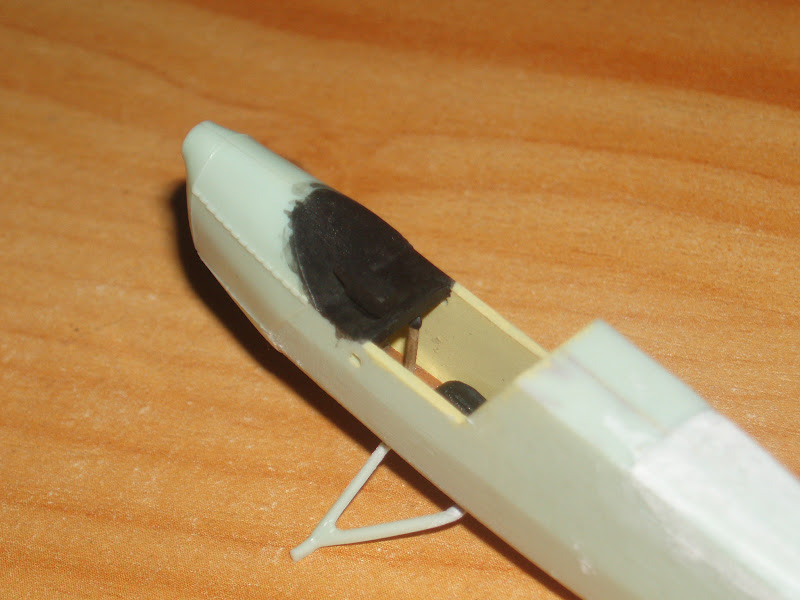

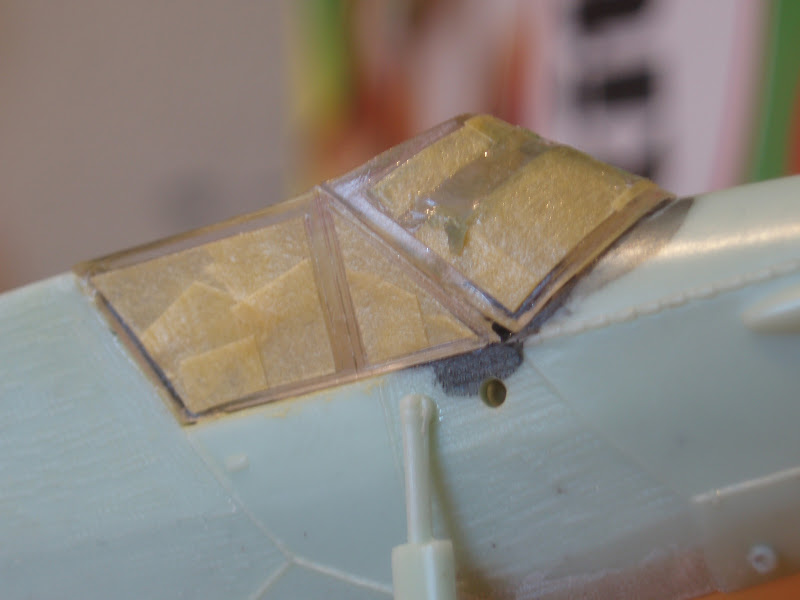

Fot.24 Maskowanie szybek, czyli to czego nie lubię najbardziej w modelach lotniczych. Z resztą w tym modelu, ze tak powiem i tak są mało wygodne.
Fot.25 Może żaden konkretny postęp, ale jak już tak się siedzi w nocy i to i się człowiek niczym pochwali. Pomalowałem na czarno ten element kokpitu, który w samochodach nazywa się panelem przednim :mrgreen:
Fot.26 Nóżki przyodziane w butki :P

Fot.27 Przyklejone szybki. Trochę słabo pasowały, ale pilniczek se poradził.
Fot.28 Niestety mimo wszystko kąty w modelu się nie zgadzają i wychodzą takie kwiatki.
Fot.29 Przecież nie chcemy, żeby nam pilot zamarzł gdzieś nad oceanem, więc trzeba w okna kitu naładować :mrgreen:
Fot.30 Samolocik dorobił się tez skrzydła, które w konfrontacji z reszta modelu wygląda dość mocarnie. Nie chciałem się zbytnio bawić z ustawieniem skrzydła i tak cały model jest pogwałceniem jakich kol wiek zasad symetrii geometrii etc. więc skrzydło przykleiłem na CA. Trochę się martwię co by szybki nie zaparowały kropelką. Na wszelki wypadek postawiłem model kołami do góry, może jak będzie parować to wyparuje przez wlot powietrza do silnika :roll:
Fot. 31 kolejna mała niespodzianka. Znowu będzie kitowanie okien i w ogóle uszczelnianie samolotu :mrgreen: tylko niech sobie ten płacik przyschnie trochę.
