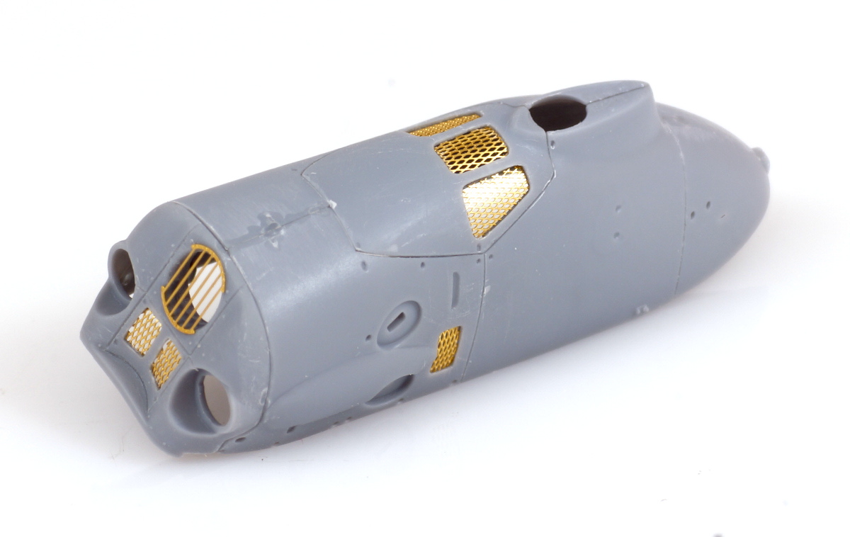

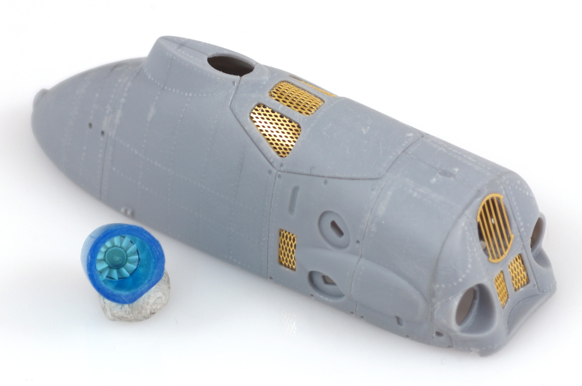

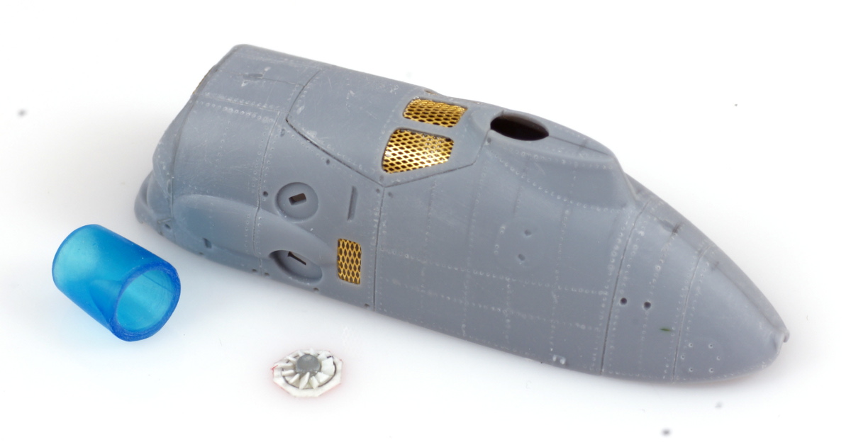

Malować Miga nie mogłem to sobie rozgrzebałem czajnika, którego mam zamiar wykonać w malowaniu kartonowym.
Na początek zabrałem się za łatwiejszą część czyli namiot nad napędem. Po wycięciu imitacji siatek, zastąpiłem je blaszkami Parta i skleiłem całość pokrywy. Teraz trochę lipnie wygląda okrągły wlot z przodu, który urywa się jakieś 2mm za prętami. Trzeba będzie chyba dorobić jakieś przedłużenie tylko nie wiem jeszcze z czego i czym je zakończyć.

Postprzez Darek Trzeciak » poniedziałek, 16 września 2013, 15:30
portalus napisał(a):...okrągły wlot z przodu, który urywa się jakieś 2mm za prętami
kanał wentylatora

Postprzez tytus » poniedziałek, 16 września 2013, 15:41
Czymś takim to zakończ
Co prawda jest to fotka wentylatora z Kani, ale niczym się one nie różnią. Przedłuż kanał jakieś 10mm i na końcu wsadź taki wentylator.

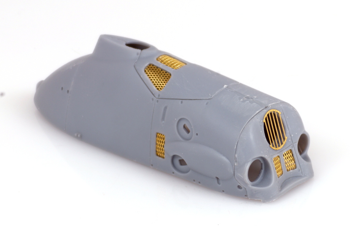

Postprzez portalus » poniedziałek, 16 września 2013, 21:21
Kanał zrobiłem z długopisu a wentylator ze śmieci+skracz - jutro postaram się dać zdjęcia.

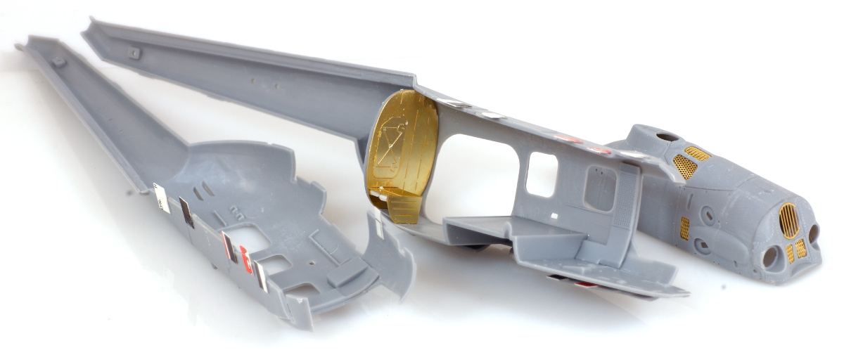

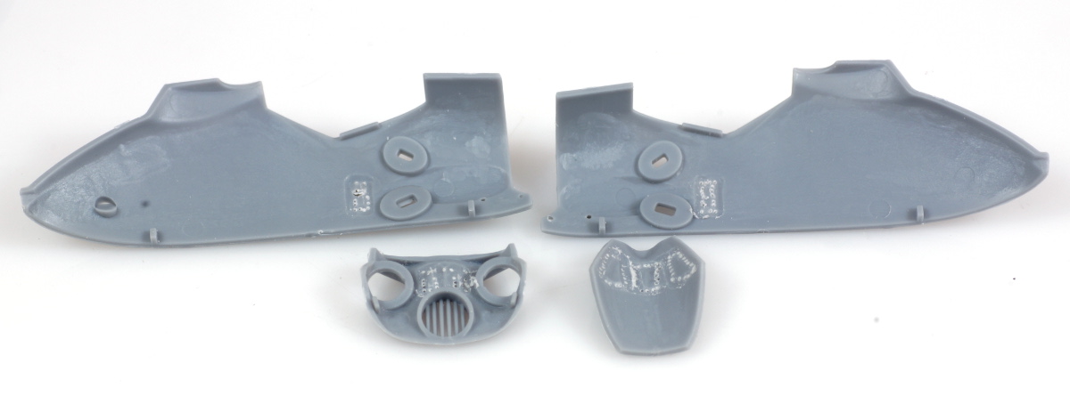

Pokleiłem kilka detali co to są większymi modułami i muszę powiedzieć, że z dziwnego tworzywa jest mój egzemplarz.
Takie dość miękkie i mam wrażenie rozwarstwiające się podczas obróbki.
Kolejna rzecz dość denerwująca to podział i kolejność montażu - na rysunkach wygląda to fajnie a jak przychodzi co do czego to trudno jedno z drugim dopasować. Brak kołków montażowych i np delikatne zwichrowanie powodują, że przymiarki połówek kadłuba i podłogi to gehenna.

Postprzez portalus » środa, 18 września 2013, 15:06
Znam Twój wątek jak i te z MW.
Moja wersja tunelu z wiatrakiem.
Kadłub z grubsza ogarnięty - teraz się schodzi prawie wszędzie bez szczelin.

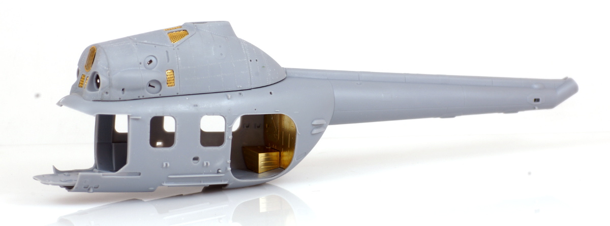

Postprzez portalus » sobota, 21 września 2013, 22:26
Zrobiłem dzisiaj.
Przyjdzie to pomalować - i to jest największy problem w tym modelu. Znaleźć zdjęcia tego co się szuka, takie w miarę dokładnie pokazujące to co się chce, to prawdziwa sztuka.
Łopaty widać na zdjęciach były malowane na zielono i szaro (tu się domyślam, że te bardziej współczesne), swojego chyba liznę na zielono.
