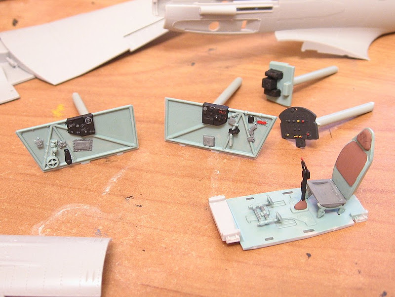

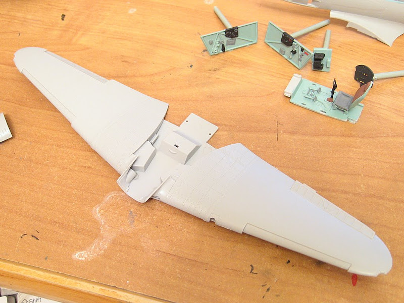

Postprzez Ostach » niedziela, 26 kwietnia 2009, 23:05
Modeli narozgrzebywane a tu ciągle nowe zaczynam :P (w kolejce: feralny Fokkerek D.VII, równie denerwujący Gripen i piękny ale zwalony przeze mnie (do poprawy na szczęście) Wyvern) Mig nie jest duży to szybko pójdzie, tym bardziej, że kokpit już prawie gotowy, jeszcze tylko parę podmalunków, błysk i wash.
Model tak w sumie dla relaksu i odpoczynku. Zmęczył mnie Korsarz i tak chcę sobie po prostu posklejać. Malowanie będzie pudełkowe - biała dwunastka z czarnym nosem. Ach, i pytanko - czy na spód to się nada jakiś RLM w stylu RLM65 na przykład? Niby niemiecki, ale z tego co widzę kolorek podobny...
Malowanko w środku tak trochę inspirowane tym co pokazywał Arkady.
Fotki:
Ostach

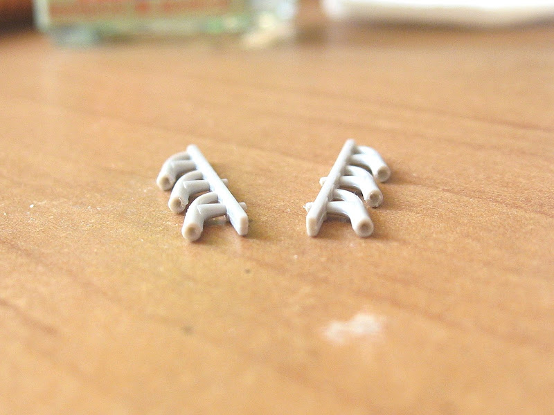

Postprzez Ostach » piątek, 1 maja 2009, 13:58
Widziałem te fotki. Chyba masz rację, że RLM65 jest zbyt szary. Pomyślę jeszcze co z tą farbą.
Poskładałem model do kupy i nawierciłem otworki w wydechu. Dziury trzeba jeszcze poszpachlować bo miejscami są dość spore. No i po obejrzeniu zdjęć usunąłem już trochę wiórów z wydechu. Podszlifuję też sloty bo odstają. Odciąłem ster kierunku i wkleiłem nieco wychylony. Stery wysokości zostawiłem bo były za grube do cięcia skalpelem i nożem a piłki nie mam. Poza tym same stery mają półokrągły przekrój od strony zawiasu.
