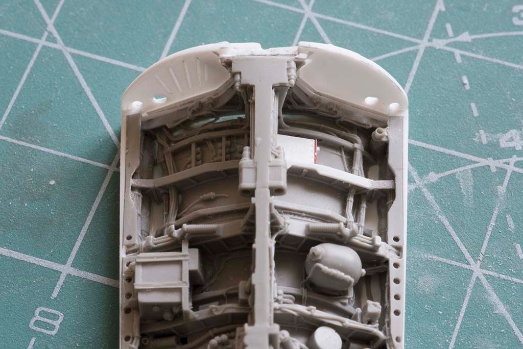

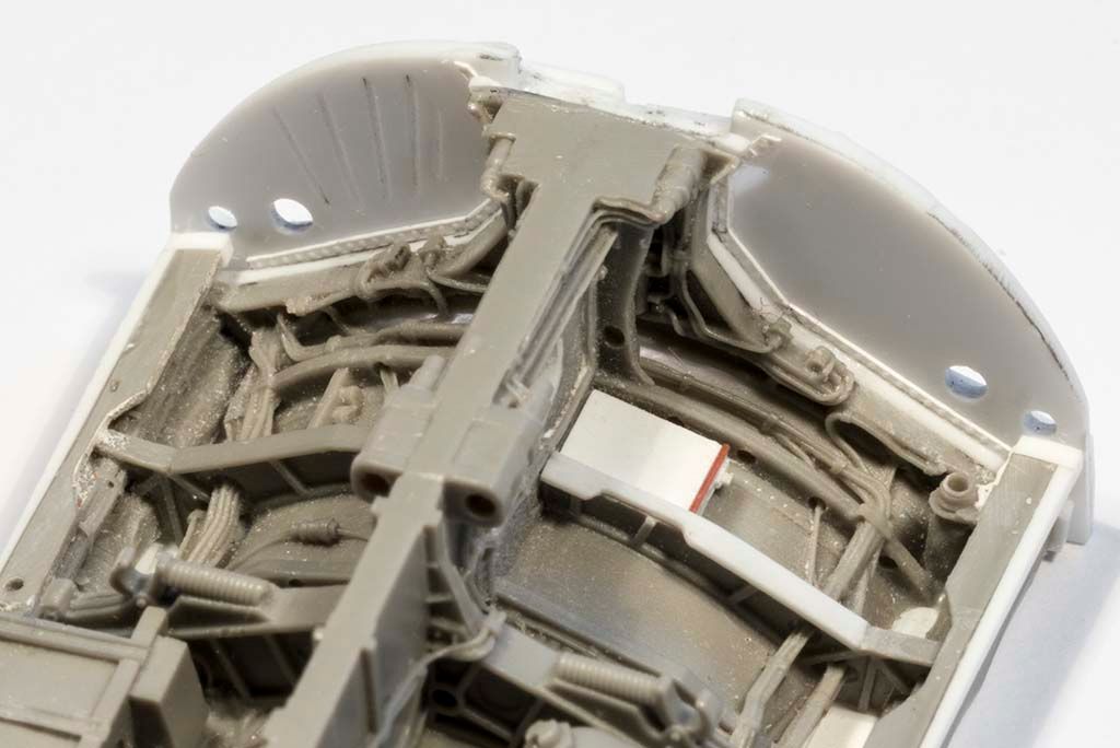

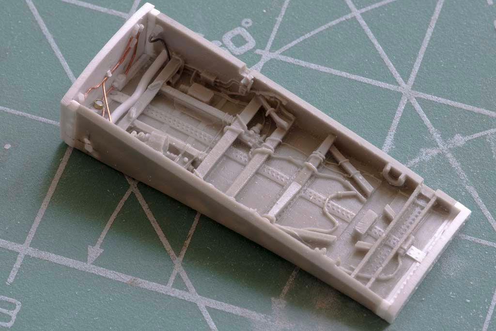

Jak na razie spędziłem "trochę" czasu na przerabianiu komór podwozia. Wygląda na to, że coś całkowicie schrzanił Aires, bo komora podwozia głównego za krótka o niecały milimetr, co gorsza była wymyślona tan, żeby zastąpić dolną część kanału wlotu powietrza, ale kompletnie nie pasowała do całego wlotu i tam było za krótko o prawie 2 mm i ni cholery nią dało się tego złączyć razem. Przednia komora zaś za krótka jest o ~ 1,5mm. Trzeba było przerobić i przedłużyć 8-) a takie różnice to nie jest sprawa tylko skurczu.
Tak wyglądał mój warsztacik po zakończeniu pocieniania wlotu powietrza
A na poważnie:
w głównej komorze obciąłem przód, podkleiłem PSem półki i nakleiłem odwrócony przód komory z Tamiyi, w którym wypełniłem dziury i zrobiłem przetłoczenia.
Ponieważ dziura w przegrodzie była za duża to ją zakleiłem i nawierciłem nową mniejszą. No, ale łapy niezgrabne, więc trochę mi wiertarka skoczyła i musiałem naprawić to, co schrzaniłem- odbudowałem obcięte wzmocnienie wręgi i przy okazji poprawiłem zasobnik na zgubione szpeje, który Aires kompletnie popieprzył - wyglądał jakby był otwarty do połowy :roll: . Okazało się też, że jest za wąska, więc poszerzyłem ją klinami z boku.
Musze jeszcze dorobić dwie wiązki kabli, ale to juz pikuś.
Od tyłu widać, jaki hardcore był z dopasowaniem tej komory do kanału wlotowego. W paru miejscach poszedłem na wylot i musiałem podklejać PSem 0,13mm ;(

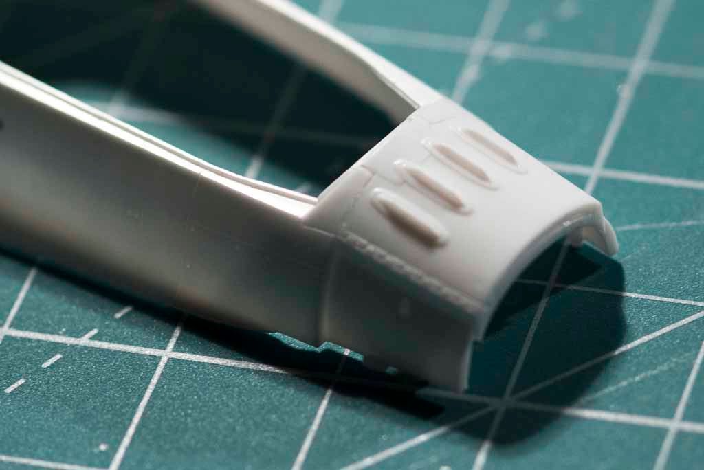

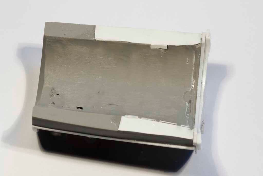

Skleiłem wlot powietrza z, Tamiyi ale niegodnie z instrukcją za to tak, żeby skutecznie wyszlifować w środku: najpierw obie górne części ze sobą, potem dolne, przeszlifowałem ich łączenia i potem skleiłem górę z dołem i oszlifowałem boczne łączenia. I mam swojego seamless suckera :D
Potem wziąłem frez i odchudziłem komorę podwozia i dół wlotu z Tamki, tak, żeby zmieściła się żywiczna komora.

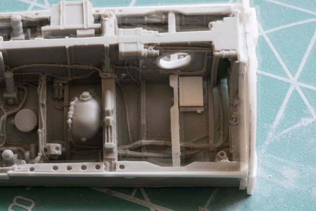

I zaczęła się droga przez mękę z przednią komorą.

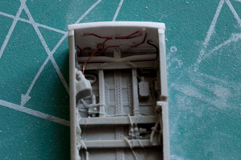

Obciąłem żywiczny przód i tył pręcikami evergreena 0,75 mm przedłużyłem z przodu i z tyłu airesa i dorobiłem przednią i tylna ściankę. Potem detalowałem całość, zwłaszcza z tyłu jest mnóstwo przewodów, więc dorobiłem je z drutu 0,2mm a armaturę wytoczyłem z pręcika 1mm w wiertarce.
Okazało się, że są na tylnej ściance dwie szpeje hydrauliki – w tym jedna z manometrem no to też się zmusiłem i dorobiłem.

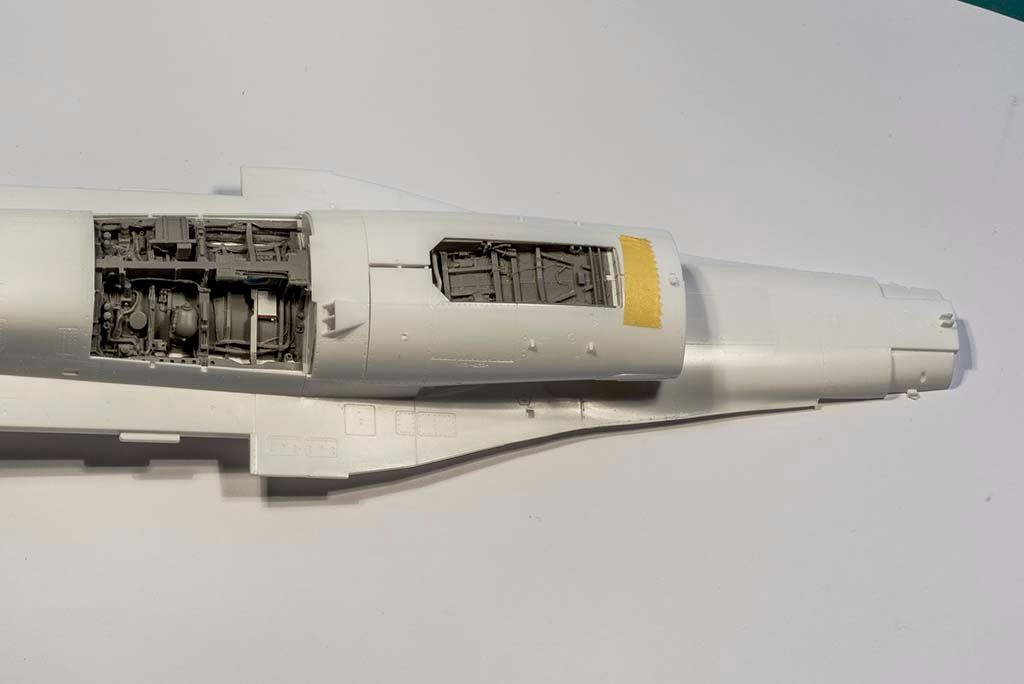

Tak wygląda odchudzony wlot z Tamki, aby zmieściły się w nich żywiczne szpeje:
A tak to wygląda po zmontowaniu na sucho:
Mam nadzieję, ze ujdzie w tłoku ;) Trzeba to będzie jeszcze wszystko umyć, bo na zdjęciach widać mnóstwo paprochów po szlifowaniu i montowaniu.

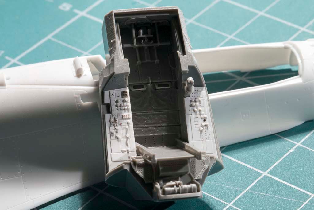

Od 3 tygodni walcze z kabinką, to co dał Aires to jakis bezkształtny glut na panelach, przy okazji okazało sie , że nasze maja kika paneli innych niż block 52, albo maja w innych miejscach szpeje.
wkleiłem nożyki do ciecia ptactwa na miejsce, żeby zacząć domykać profil kabiny:
a tydzień temu dojechałem do tego miejsca:
W tej chwili "robią się" wszystkie przełączniki przerzutowe do kabiny - potrzebuję prawie 40 szt, więc chwilkę zajmie mi zrobienie ich 8-) Myślę, że w ciągu dwóch tygodni skończę 8-)
Kabina tradycyjnie pasuję jak pięść do nosa, ścianki poszły prawie na papier, sam żywiczny odlew też trzeba było mocno ciachać :(

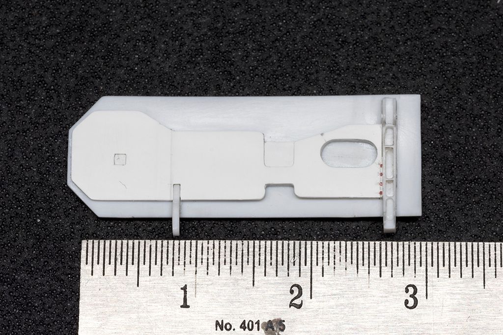

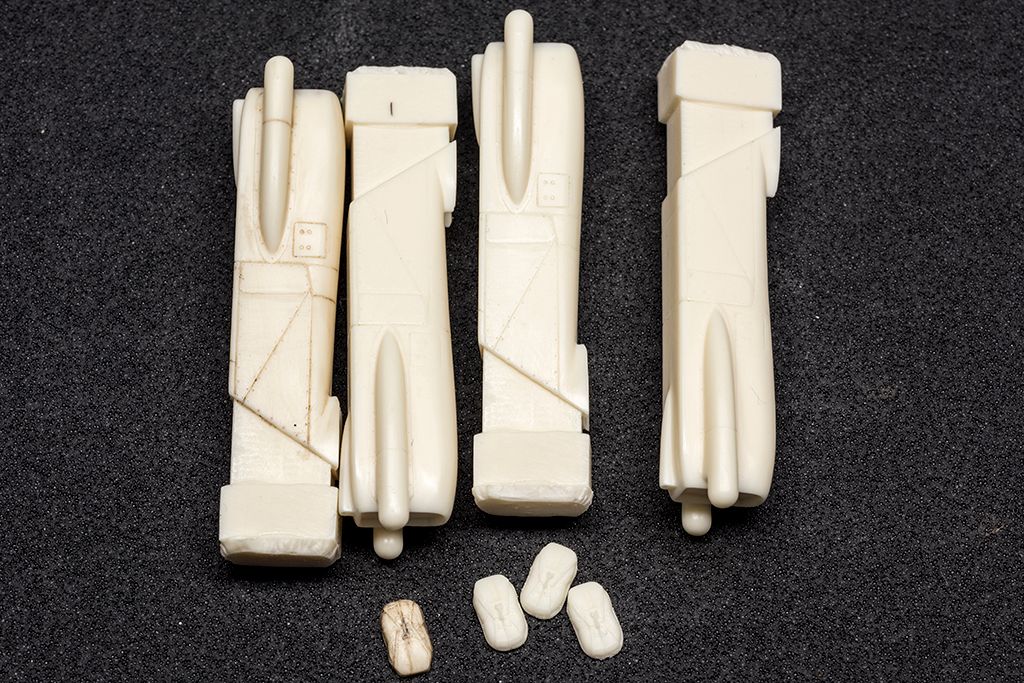

mały update scratchowania tego co polskie a japończyki nie dały:

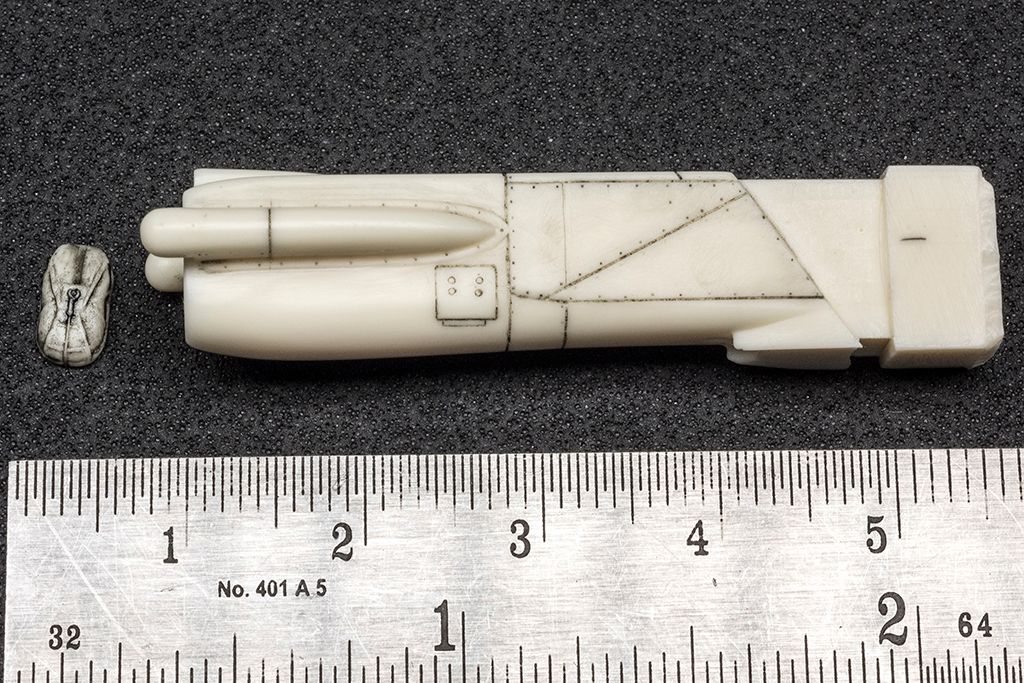

Finalna wersja zasobnika spadochronu hamującego z nakładkami, antenkami i spadochronem co wystaje z tyłu jak się go załaduje do zasobnika:
A w międzyczasie potrenowałem formowanie i odlewanie i dzięki temu mam już zapasik dla siebie z backupem 8-)
Żaden dostepny na rynku nie nadaje się kompletnie do niczego, nie sa nawet podobne do tego co jest w rzeczywistości.

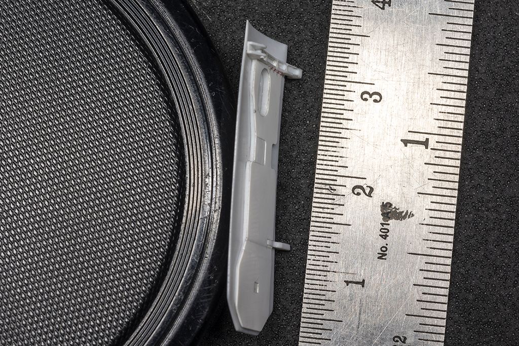

Ostatni duży kawałek jaki trzeba było dorobić to pokrywa przedniego podwozia, w wesji Block 52+ jest kompozytowa a nie tłoczona z aluminium, ma dosyć wredną budowę ale dałem radę :banana: :
zabawa polega na tym, że składa się z 3 warstw, środkowa chowa się w środku i trzeba się trochę pobawić, żeby ją ładnie i równo schować pod podcięciami.
W weekend zrobię dwuczęściową forme i odleję kilka sztuk na zapas. 8-) .
