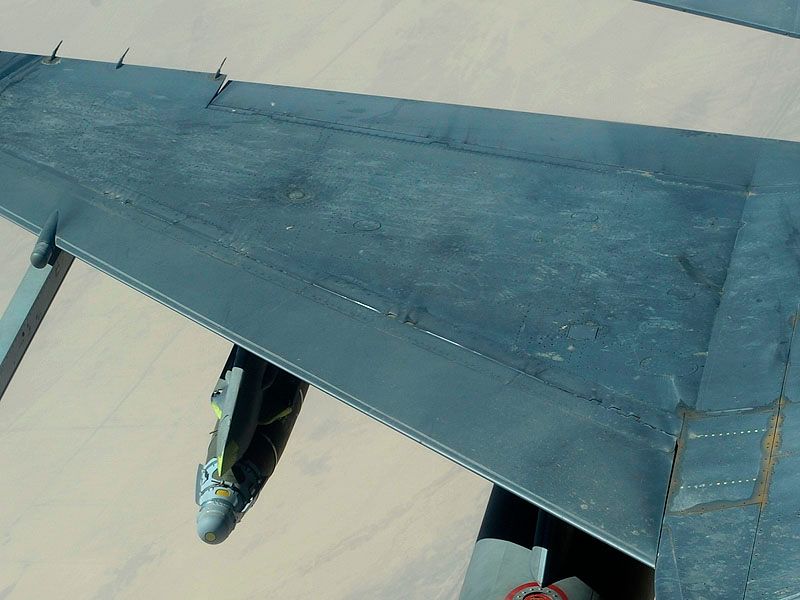

Skoro tyle wątków o F-16 to i ja dołączę swój. Planuję malowanie z Afganistanu z zestawu Authentic Decals. głównie ze względu na możliwości weatheringu. Model ma być pewnego rodzaj wprawką przed polską szesnastką oraz ciemnoszarą szesnastką Tamiyi .

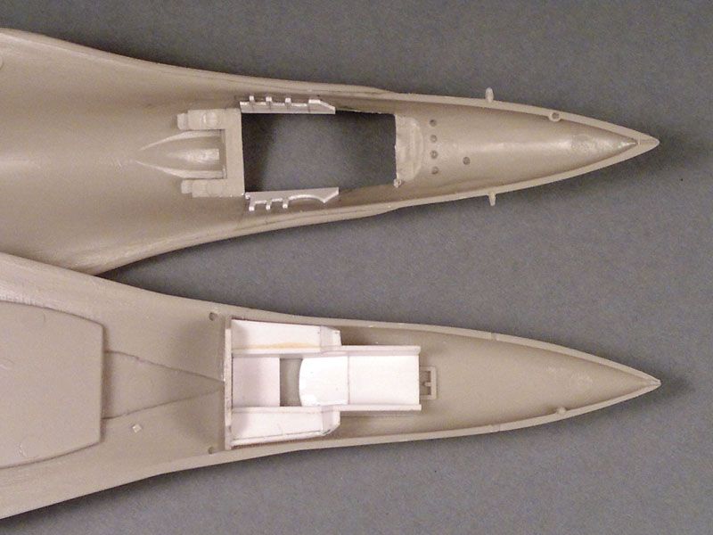

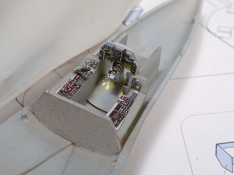

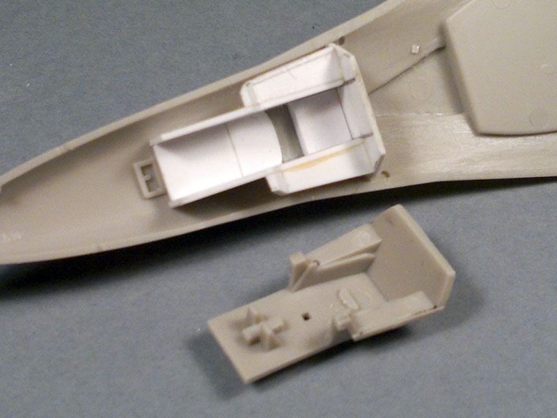

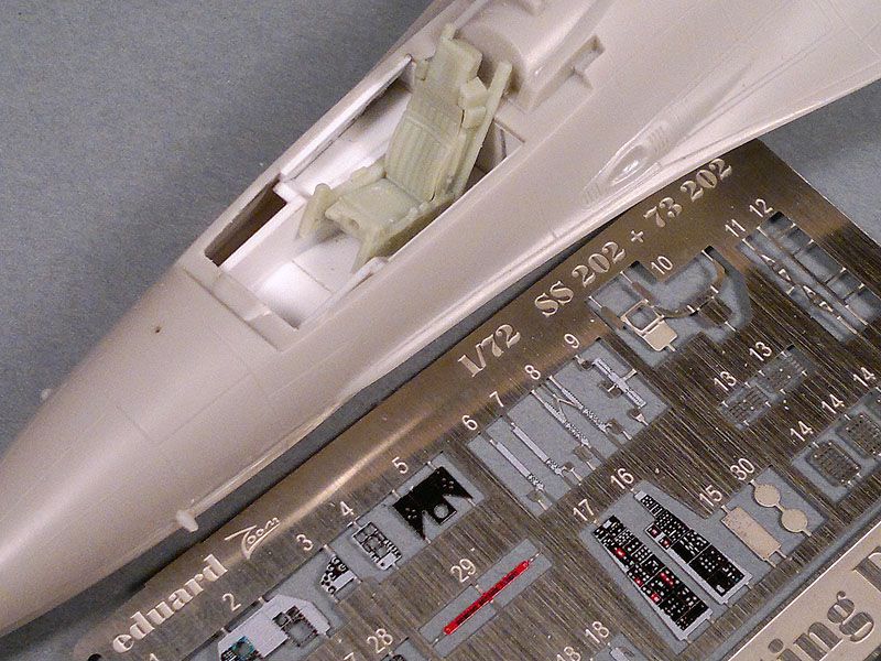

Nowe wnętrze kabiny z poprawioną geometrią zrobione z płytek plastiku. Tylna ściana musi być pionowo, dlatego głównie zdecydowałem się na poprawkę.
porównanie z kabiną z zestawu (co ciekawe ścianki boczne fotela odlane razem z wanną kabiny)

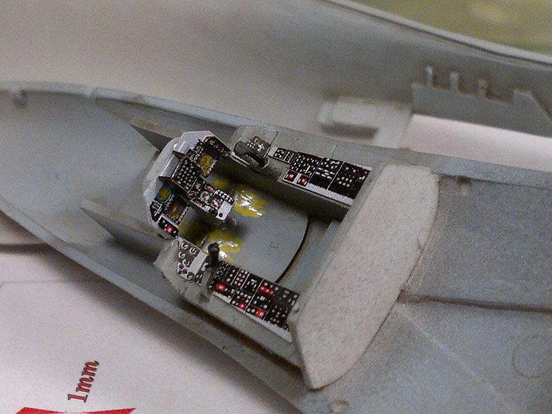

Fotel z zestawu Kinetic F-16D plus blaszka z czech

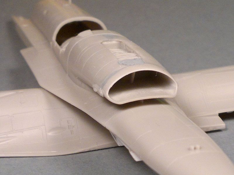

poprawione wloty powietrza nad wlotem powietrza :) na skośne charakterystyczne dla silnika F110
próba dostosowania kształtu wlotu powietrza na szeroko ustny, jeszcze trzeba trochę powalczyć

Skończyłem oblaszkowywanie wnętrza kabiny, joystick i przepustnica z zestawu Tamiy'i (są dwa komplety), na całość trochę brudu i kilka otarć. Teraz będę się głowił jak zrobić moduł orczyka.

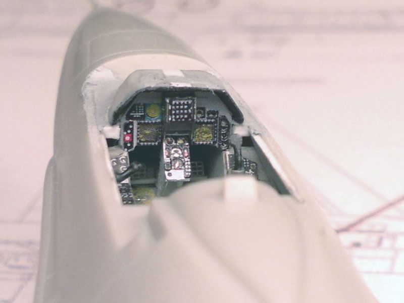

kadłuba zamknięty
poprawiony kształt osłony tablicy przyrządów tek żeby pasowała do blaszki

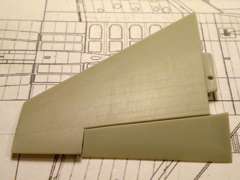

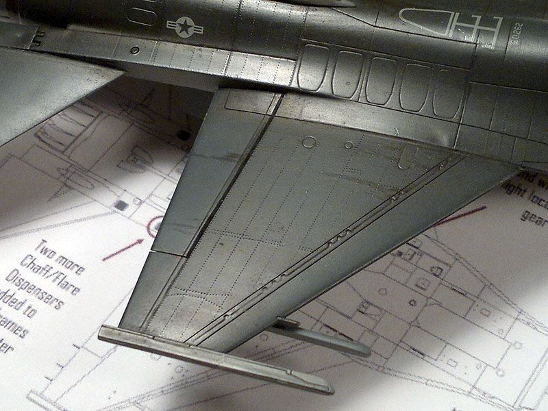

przede mną odwieczne pytanie, nitować czy nie nitować, mam za sobą test na prawie skończonym modelu Italeri (ach te rozmyte linie podziału) i wygląda to jednak trochę nachalnie do skali, ciekawe czy nity nie będą zbyt kontrastować z delikatnymi liniami Hasegawy.
tutaj porównanie z oryginałem
co sądzicie?

Postprzez Seweryn » czwartek, 14 sierpnia 2014, 07:23
Nitować, zdecydowanie lepiej to wygląda.

Postprzez piotr dmitruk » czwartek, 14 sierpnia 2014, 08:44
Nitować i przeszlifować do ledwie widocznego śladu.

Postprzez Puskal » czwartek, 14 sierpnia 2014, 23:48
Nity będą, klapy wychylę. Uwaga zewnętrzna linia klapy nie pokrywa się góra-dół, trzeba szpachlować.

Postprzez Puskal » piątek, 15 sierpnia 2014, 20:43
nitowanie wychodzi bardzo dobrze, przeszlifowane wełną stalową
na kadłubie gorzej widać, ale też wyszły bardzo ładnie

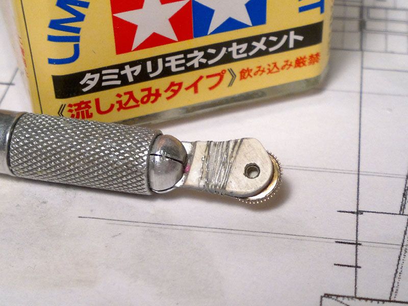

Postprzez blitzaaa » piątek, 15 sierpnia 2014, 22:09
Super wychodzi! Czym nitujesz?

Postprzez Puskal » piątek, 15 sierpnia 2014, 22:49
starym zegarkiem
zębatka, zaostrzona i umieszczona w oprace zrobionej ze złamanego ostrza trójkątnego

Postprzez blitzaaa » piątek, 15 sierpnia 2014, 23:01
Super. Wychodzi ekstra, bardzo drobno. Ciekawe ile zostanie po malowaniu, ale na razie jest bardzo OK!

Postprzez Puskal » wtorek, 19 sierpnia 2014, 23:14
Z nitowaniem chciałbym żeby po malowaniu było ledwo widoczne ale widoczne, bez nachalności.

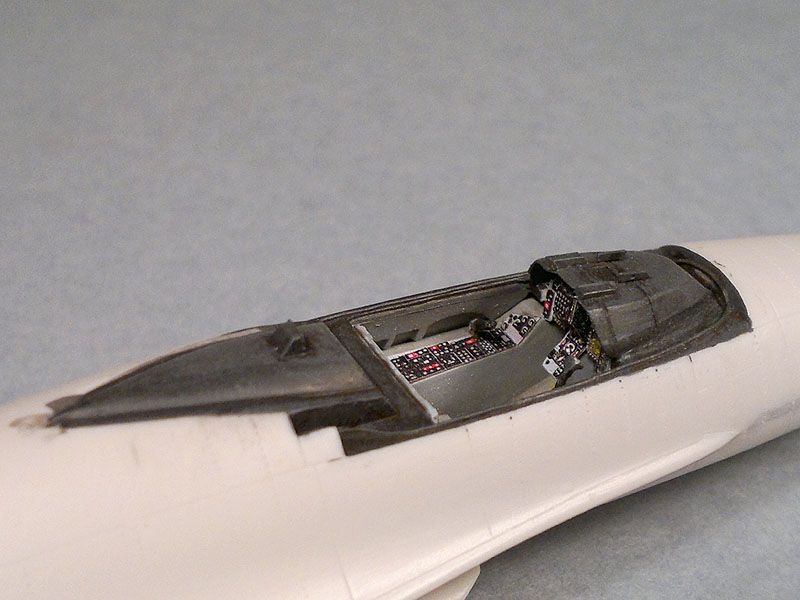

Jeszcze raz poprawiłem kształt osłony tablicy przyrządów, dodałem podstawę HUDa z blaszki i uszczelkę osłony kabiny. Całość pomalowana czeka na fotel.

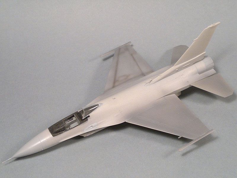

Bryła F-16 pozamykana, poszpachlowana i w dużym stopniu gotowa do ulubionego etapu - malowania.

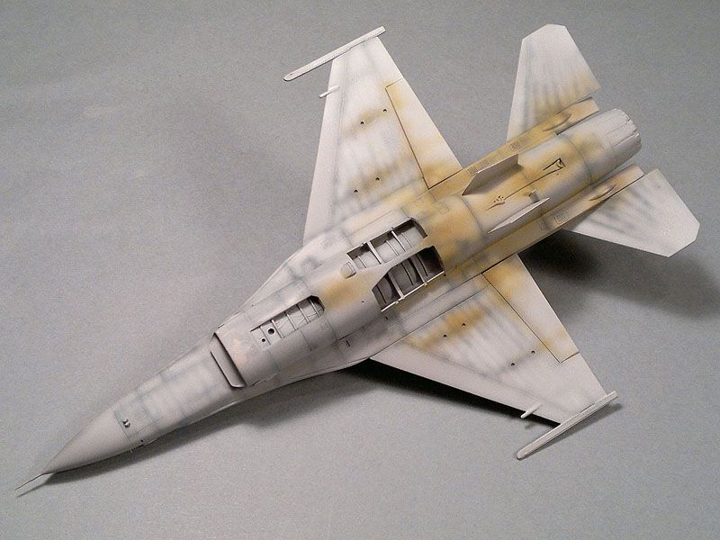

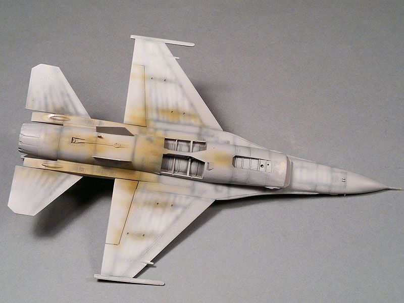

Postprzez Puskal » środa, 18 lutego 2015, 23:21
pre brudzenie

Postprzez Solo » środa, 18 lutego 2015, 23:25
Bardzo ciekawy preshading.
To żółte jaki mniej więcej według Ciebie powinno dać efekt?
