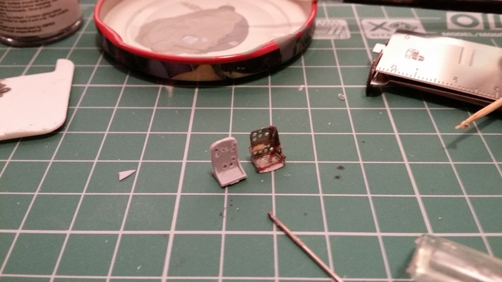

Na pierwszy ogień poszedł fotel. Dla porównania zrobiłem zdjęcie z tym z zestawu, a w zasadzie po konwersji, bo wykonałem w nim otwory.

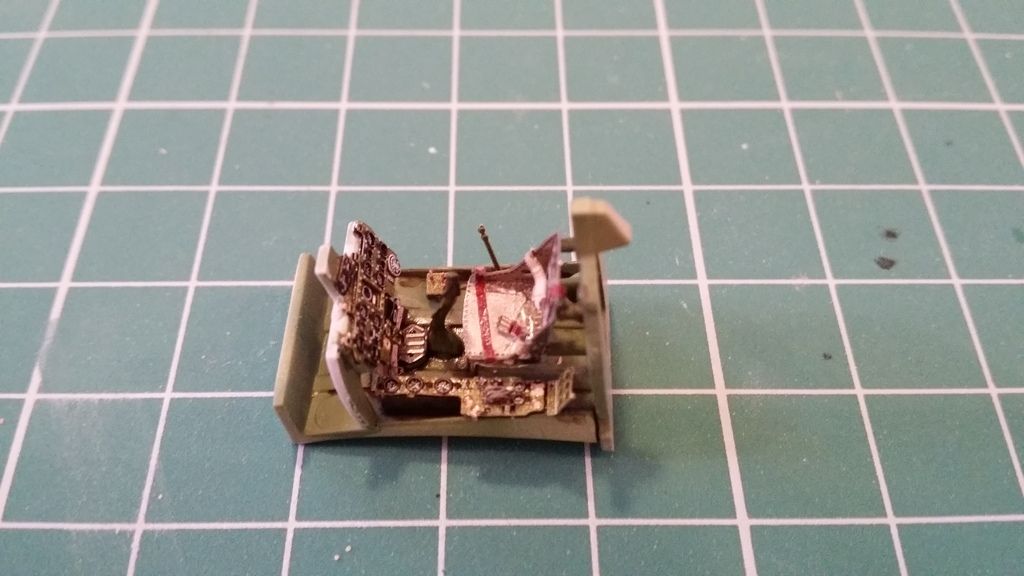

Cały element kokpitu z blaszkami Eduarda po sklejeniu prezentuje się tak:

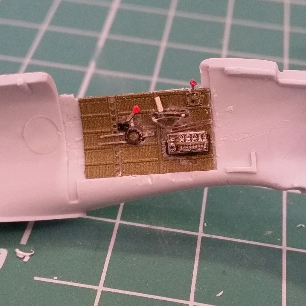

A na ścianie kabiny przyklejamy detale:

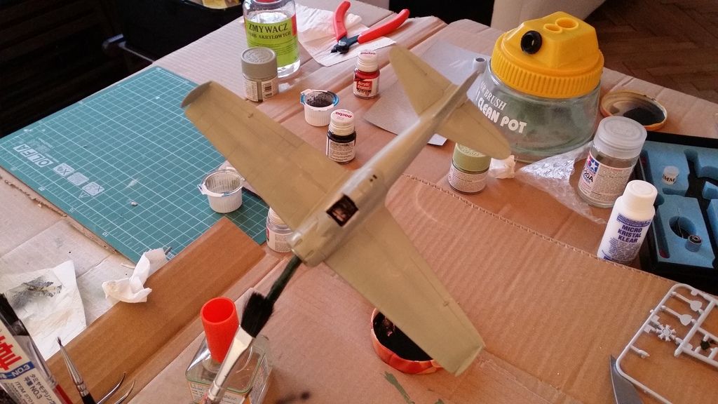

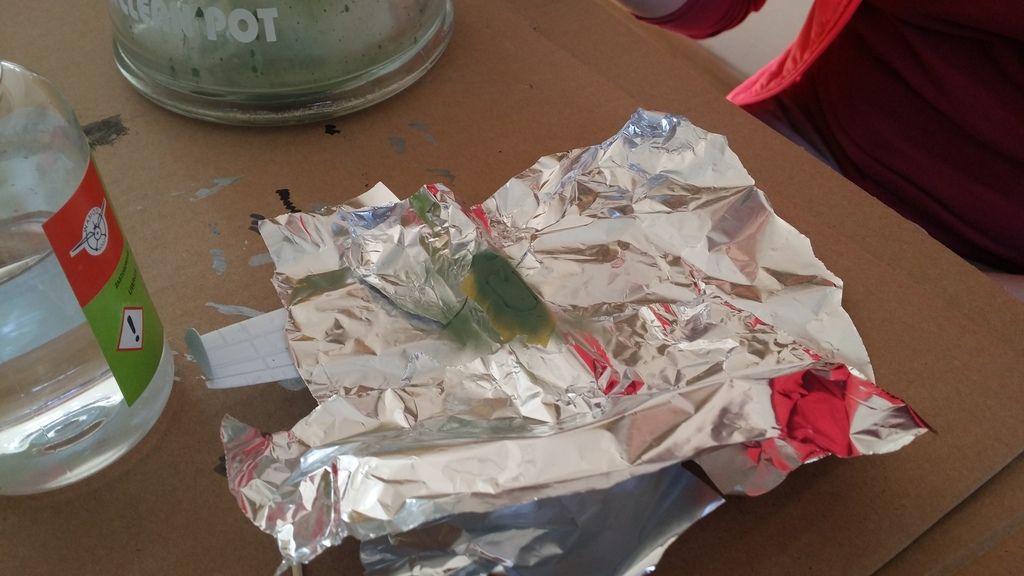

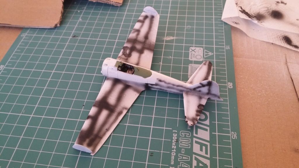

Przede wszystkim po sklejeniu połówek kadłuba, dodaniu skrzydeł i stateczników, okazało się, że skrzydła nie pasują do kadłuba wcale tak dobrze... wymagane było parę ton szpachli, z efektem i tak niedoskonałym. Ale zagruntowaliśmy, podmalowaliśmy
i przyszedł czas na preshading, który był niestety niezbyt udany, ze względu na starą farbkę Pactry, która non stop zatykała i zapluwała aerograf. No i ze względu na niepewną rękę malarzy.

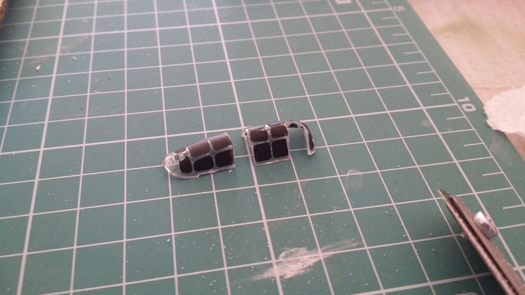

Ponieważ chcemy wyeksponować kokpit, rozciąłem owiewkę przed montażem. Na zdjęciu lekko poprzesuwane maskownice, które potem poprawiałem.

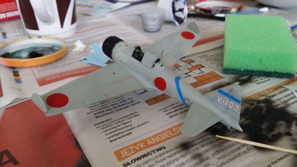

Potem już z górki. Dokleiliśmy kilka detali, zostawiając na następny raz prace nad podwoziem, silnikiem, osłoną. Ponieważ malowanie jest jednolite, można było dość szybko przelecieć go tamiyowskim akrylem XF-12.
Model jest ukończony w około 60% :)

Fajnie :) tylko coś ten "priszejding" znikł pod farbą :P

Postprzez FightTheFuture » poniedziałek, 13 kwietnia 2015, 15:52
No niestety... ale w rzeczywistości widać go nieco lepiej, myślę, że jak będzie galeria zrobiona lepszym aparatem, to jakieś jego ślady staną się widoczne. Mam nadzieję przynajmniej :cry:

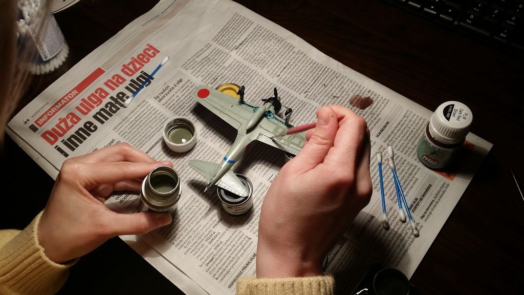

Znów trochę do przodu.
Model wchodzi w ostatnią fazę, uczymy się brudzingu. Pewnie do przyszłego weekendu skończymy, a potem przygotujemy galerię.
Ogólnie przy okazji tego modelu dużo się nauczyliśmy: umiejętniej korzystać z aerografu, robić antenę z drutu. Jestem też zadowolony z koloru aotake iro, który udało mi się uzyskać, co będzie może dobrze widać w galerii

Jest jedna rada , zanim coś zrobisz poszukaj w necie. Jak nie ma w gogle nie ma wogle. Chyba że lubisz modele SF. :(
Sory batory twój a6m jest zrobiony po japońsku czyli jako -tako.

Domyślam się, że chodzi o końcówki skrzydeł, charakterystyczne dla modelu 21? Czy o coś innego?

Kolorystyka malowania wczesnych A6M. To co jest pod oszkleniem czarne, reszta w kolorze karmelkowym .
Hemp+rlm02 PO 50%.

Trafnie zauważone, jak widać za mało researchu. Dziękuję. Model pomalowany więc raczej nie będę zmieniał, ale robiąc 1:48 weźmiemy pod uwagę jeśli to będzie Nakajima.

Obojętnie gdzie był produkowany, wszystkie wczesne zera tak były malowane.

Czy pas na kadłubie nie powinien być czerwony?

Te kalki to SF. ( ALE NIE TYLKO TEN PRODUCENT TAK MA ).
http://www.j-aircraft.com/research/lansd-77.htm
