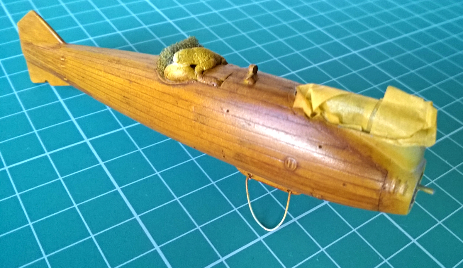

Ponieważ na obecnym etapie mam już sklejony i pomalowany w większości kadłub, nie będzie inboxa, a tylko outbox i garść refleksji: Model Fly prezentuje się elegancko w ramkach, potem jest mały dysonans poznawczy, ale ogólnie nie jest źle. Fly oferuje pakowane jako oddzielne zestawy wersje a i b, które różniły się silnikiem i detalami konstrukcji, jak usterzenie i lotki. O ile te ostatnie są załączone w wypraskach, to silnik jest oferowany jako żywica. Akurat u mnie trafiło się, ze z wersją a sprzedano mi silnik do wersji b (Benz IIIa zamiast Mercedesa D.III). Skonsumowałem to jakoś. Silnik w sumie nie będzie prawie widoczny na zewnątrz. Ale niesmak pozostał...
Tutaj outbox:
Pogardziwszy malowaniem asa, zdecydowałem sie zrobić dość anonimową wersję z drewnem na wierzchu i lozengą na skrzydłach. Dołaczone kalki zamierzam wykorzystać, mam nadzieję, że nie mają rażących błędów.
Buduję raczej z pudła. Dodam wprawdzie kilka blaszek, żadna to jednak filozofia.
Tutaj powierzchnie płaskie, potraktowane błyszczącym kolorem off white Gunze H jako podkładem pod kalki. Ster kierunku biały.

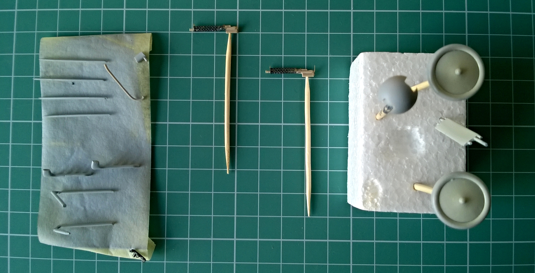

Tutaj różne wsporniki, kolektory, koła, kołpak śmigła i dwa 08/15. Różny poziom zagruntowania.
Tutaj sklejony kadłub, pomalowany już na kolor drewienka. Trzeba jeszcze pomalować elementy metalowe na zielonoszary.

Świetny temat i wykonanie - drewno wyszło rewelacyjnie!

Fantastycznie wyszło "drewno" na kadłubie.
Kadłub chyba z forniru, albo bardzo cienkiej sklejki. Na pewno nie są to klepki jak w beczce.

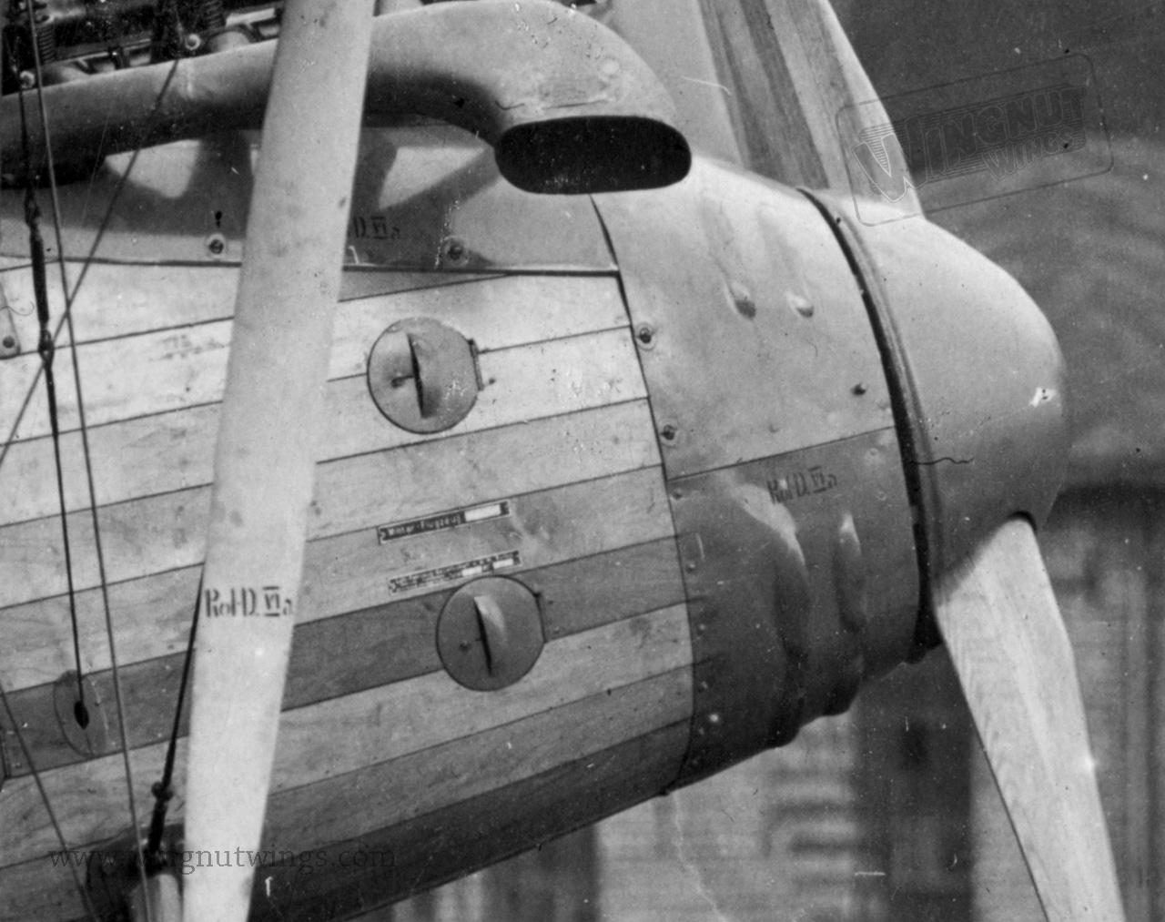

Postprzez Phantom » sobota, 7 maja 2016, 20:26
Fajnie wyszły dechy !
GrzeM napisał(a):Fantastycznie wyszło "drewno" na kadłubie.
Akurat to są "klepki", łączone w szczególny sposób.

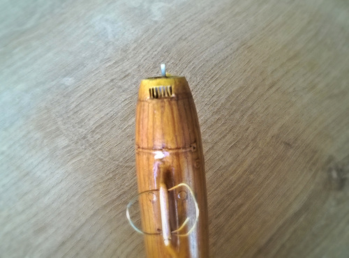

Mój będzie taki :)

Widzę, że sprawa klepek już się wyjaśniła. Kadłub był zbudowany z pasków sklejki o szerokości 85 mm mocowanych na lekkim szkielecie i spajanych dodatkowo żywicami. Jest to opisane na stronie MLP: http://www.muzeumlotnictwa.pl/zbiory_sz.php?ido=9&w=pl
Phantom napisał(a):
Mój będzie taki :)
Ładne kolorki. Widzę różnice w skali. To WNW?

Phantom napisał(a):Akurat to są "klepki", łączone w szczególny sposób.
No właśnie NIE są to klepki. Klepki (np. w beczce) są grube, wyprofilowane i łączy się je na styk. Tu mamy zachodzące na siebie paski forniru. Tak sfazowane, że krawędź wchodząca pod następny pasek jest cieńsza. Dzięki temu wewnętrzna powierzchnia pokrycia, przybijana do wręg, jest jednolicie płaska, natomiast zewnętrzna - schodkowa.
Jest to dobrze rozrysowane na 28 stronie Datafle Windsocka, na podstawie dokumentu patentowego.

Koledzy GrzeM i Phantom: Przeczytałem gdzieś, że bardziej pasującym porównaniem niż beczka jest konstrukcja łodzi. Na szczęście nie ma to większego znaczenia dla modelarza - deska, klepka czy pasek forniru - w skali wygląda jednakowo. Właściwie chciałem uzyskać efekt jeszcze jaśniejszy. Punktem wyjścia powinien być biały z dodatkiem żółtego. Dwa brązy olejami artystycznymi pomiędzy warstwami lakieru bezbarwnego (druga z dodatkiem clear orange), i na to jeszcze washe Vallejo i AK dość mocno przyciemniają kolor bazowy.
Moja wina :( Źle się wyraziłem. Nie chciało mi się tłumaczyć.
Nie są to też paski forniru.
"Vierbein"
To żółte u spodu to chłodnica.
Tylko że ja robię Rolanda D.VIb z silnikiem Benz B. IIIa
A Ty robisz wersje " a " silnikiem Daimler-Mercedes D.IIIa nie wiem jak tam była ulokowana chłodnica.
Ta poprawiona u Ciebie na zdjęciu wyszła bardzo fajnie.
