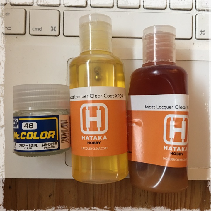

Przejżałem swoje farby hataki, w tych najstarszych rozpuszczalnik jest w kolorze brązowym (na farbach niebieskich i zielonych) w tych nowszych kolor wytrąconego rozpuszczalnika jest (w przypadku kolorów niebieskich i zielonych, chociaż zresztą we wszystkich innych też) w kolorze ciemniejszego odcienia farby (więc podejrzewam że jest poprostu przezroczysty, tylko zabarwiony pigmentem). Może z czasem zachodzi efekt jak na tym zdjęciu poniżej, z tego wątku viewtopic.php?f=76&t=83210&hilit=Lakier+hataka&start=135
To samo widać u Radosława
Lakier/rozpuszczalnik brązowieje i być może jak u ciebie zmienia odcień farby?
