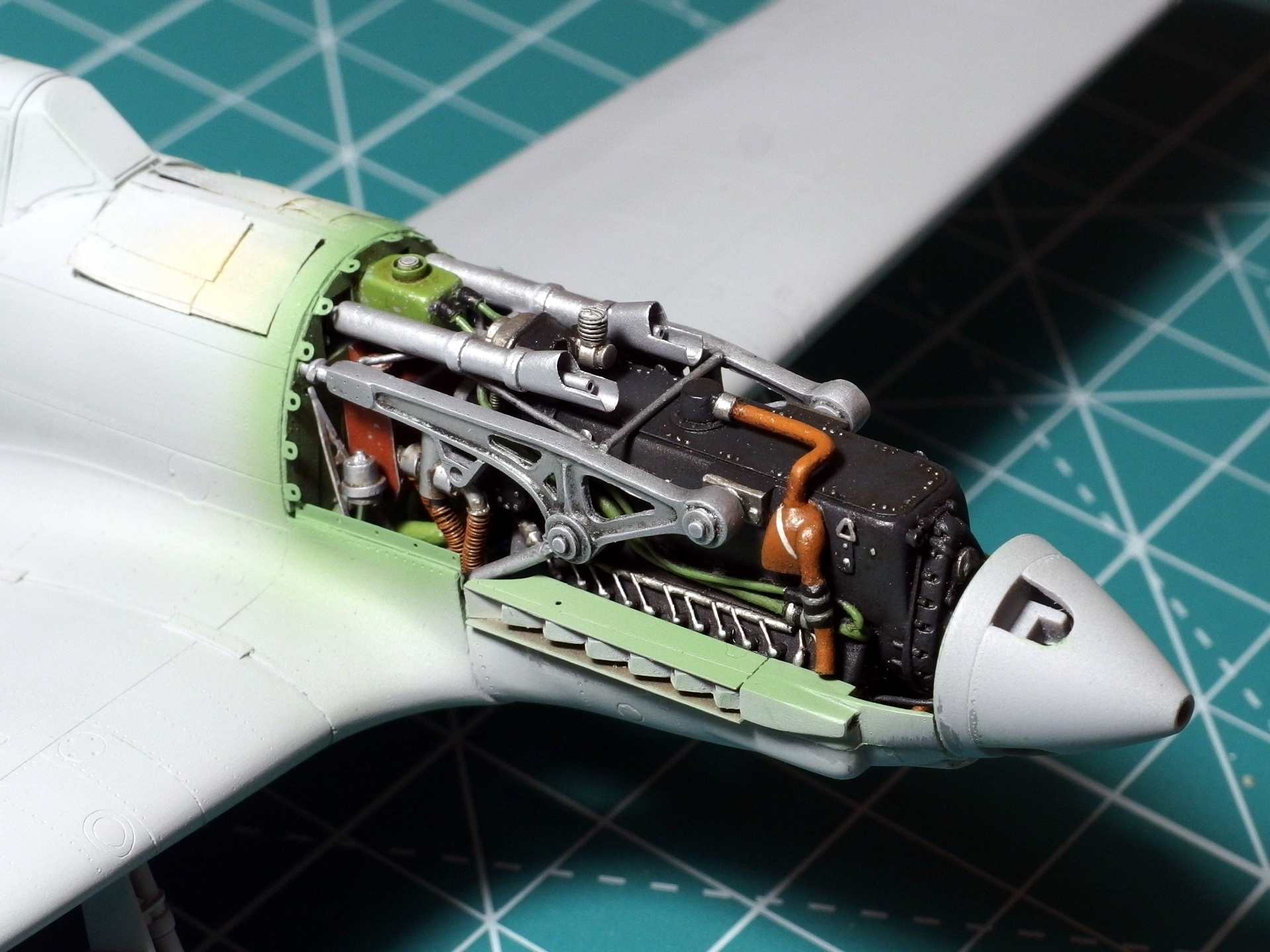

Dzięki za miłe słowa, fajnie że się podoba:)
Tymczasem udało mi się zamontować silnik. Łatwo nie było bo miejsca jest tam niewiele, a gratów sporo. Cały model dostał podkład.
Wyszło coś takiego:
Wnęki podwozia:
Silnik:
Łoże silnika postanowiłem wykonać od podstaw, zestawowe z Fm ma niezbyt poprawny kształt:
Tu model jeszcze przed montażem silnika:
Kolejna osłona silnika jest też gotowa o malowania:
