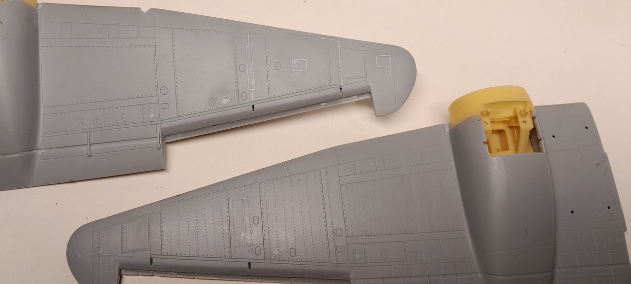

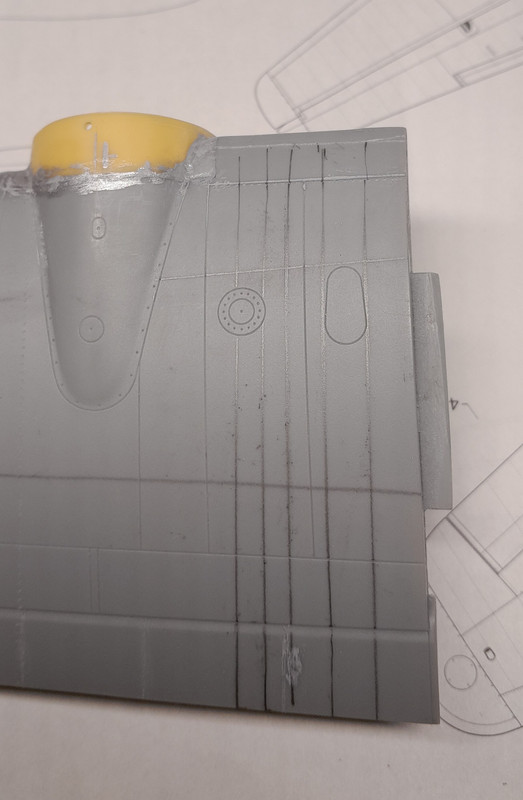

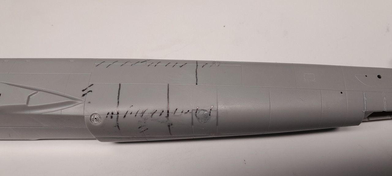

Zaczęłam grawerować i nitować cały model według planów z Kagero, zdjęć z książek oraz własnych zdjęć, które zrobiłam na IWM w Cosford. Błędne grawerunki, które miał nocny myśliwiec i niewłaściwe na ogonie (Revell ma tutaj lustrzane grawerunki z drugiej strony).

Zajęło to około 1 tygodnia, aby zlokalizować wszystkie niewłaściwe grawerunki, wypełnić je i wygrawerować nowe, a następnie wygrawerować wszystkie nity. Ale różnica jest wyraźna

Postprzez Aleksander » piątek, 7 lutego 2025, 19:53
Rzeczywiście - nitowanie i przerycie linii znacznie poprawiło wygląd.
