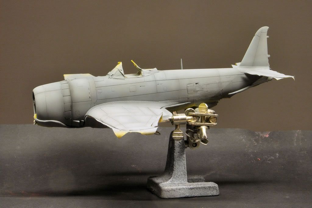

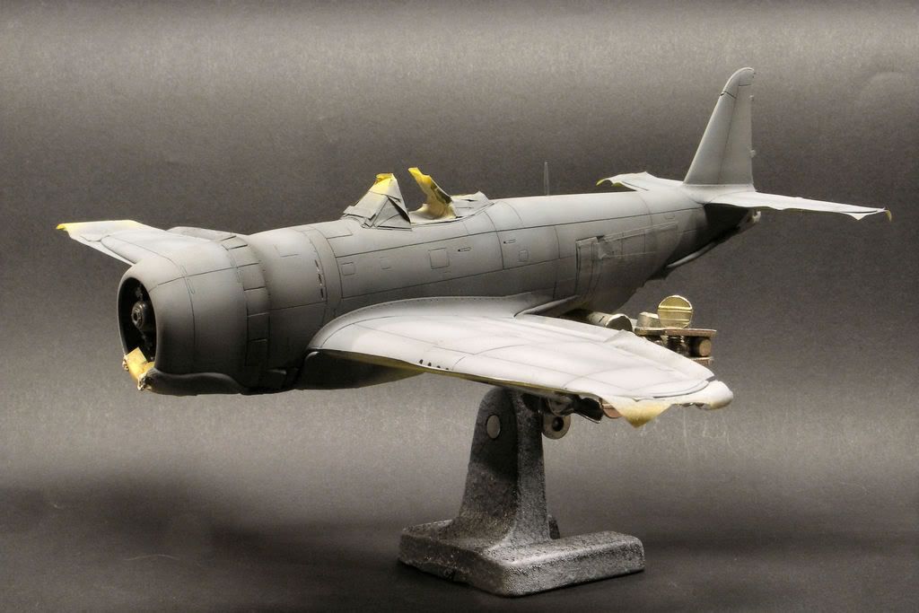

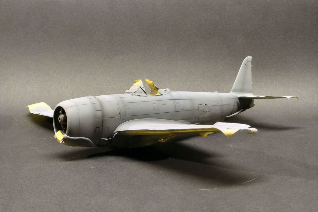

Postprzez greatgonzo » czwartek, 12 lutego 2009, 00:58

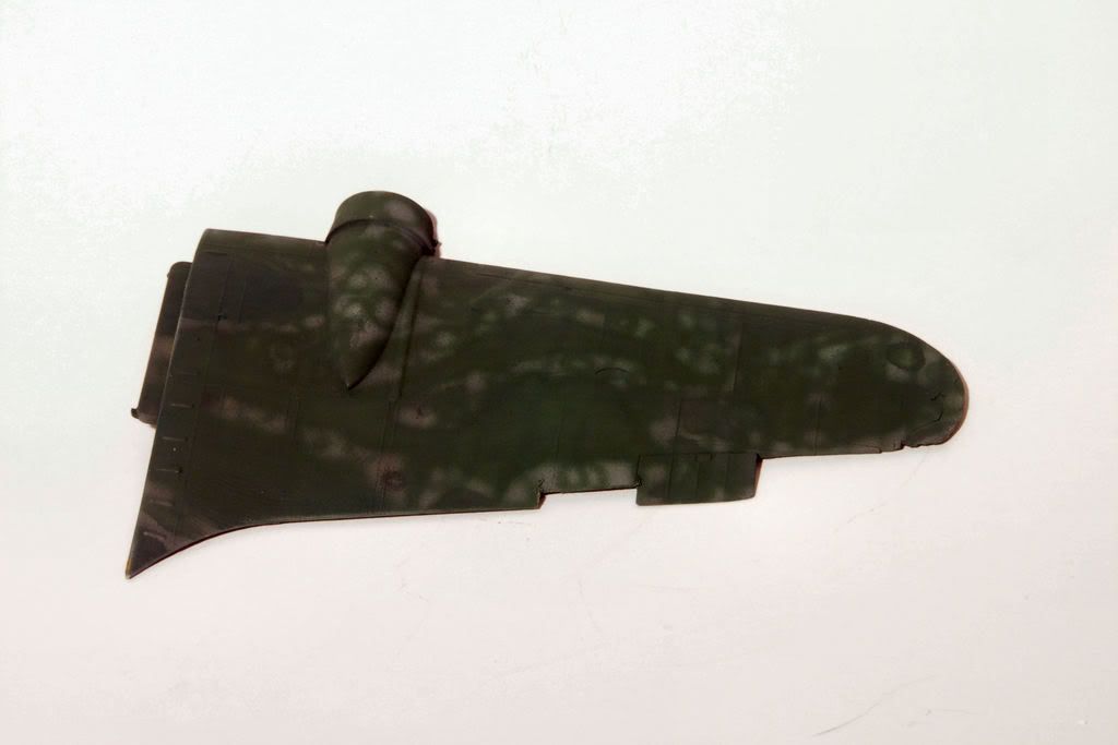

Na próby poszło pół buteleczki rozpuszczalnika Wamodu:
No, niech będzie, że razem z tym ale tu wystarczyły dwa naparstki:

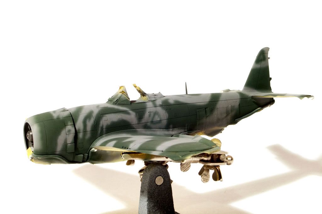

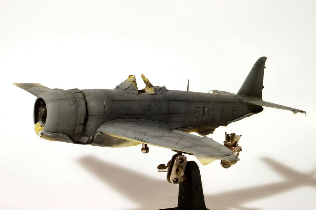

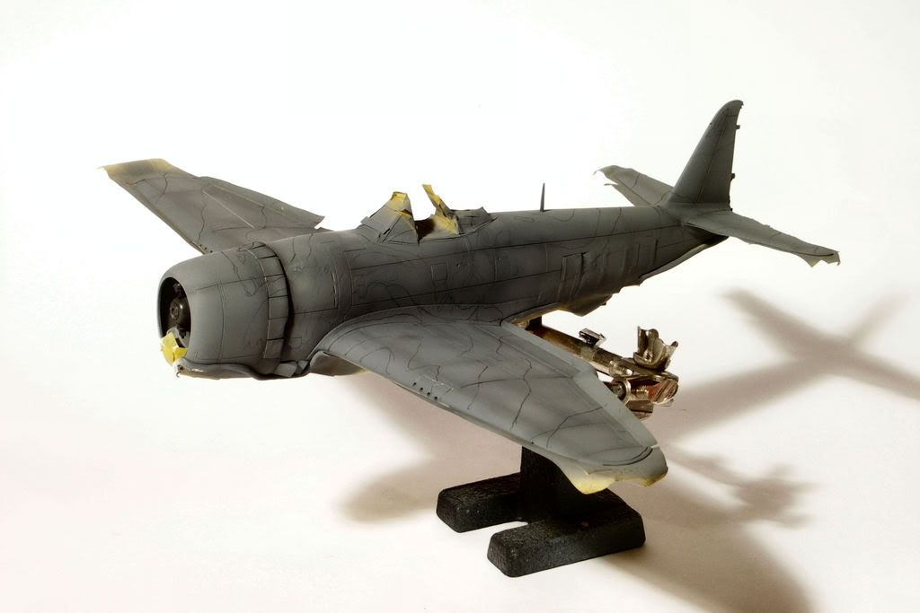

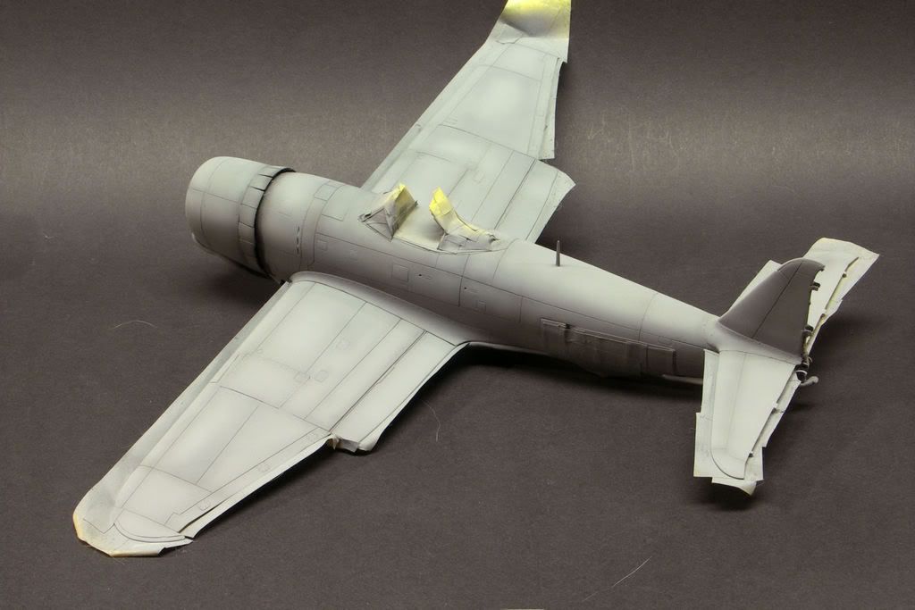

Postprzez greatgonzo » środa, 4 marca 2009, 01:19

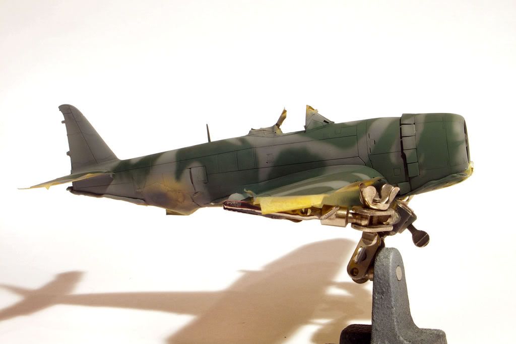

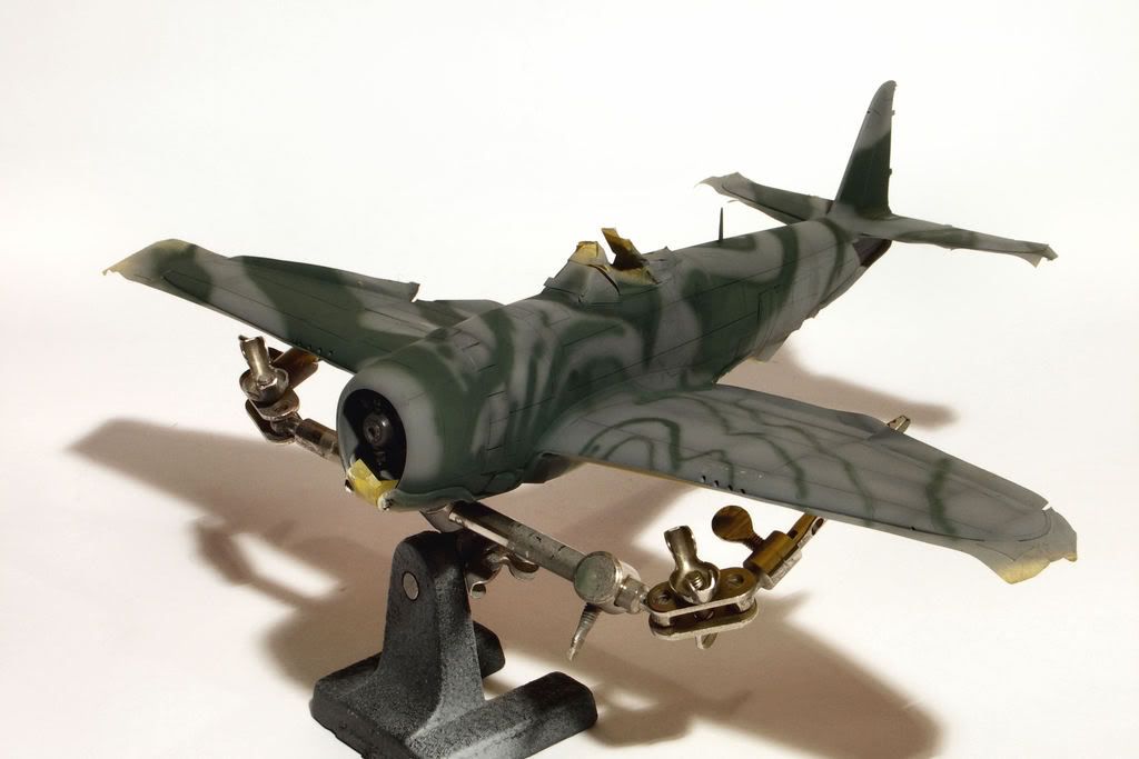

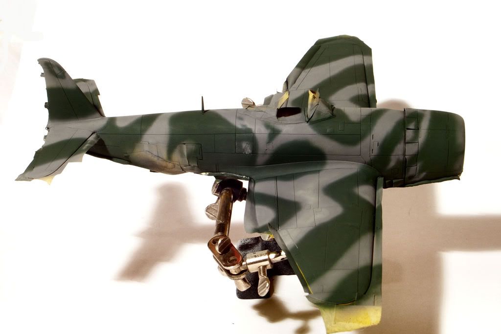

Kilka godzin z aerografem ,urozmaiconych zmianami ciśnienia i gęstości farby, doprowadziło do tego, że sprzęt zaczął wykonywać rzeczy mniej więcej zgodne z moimi oczekiwaniami:
Pozwoliłem więc sobie na naniesienie zarysu kamuflażu na model:

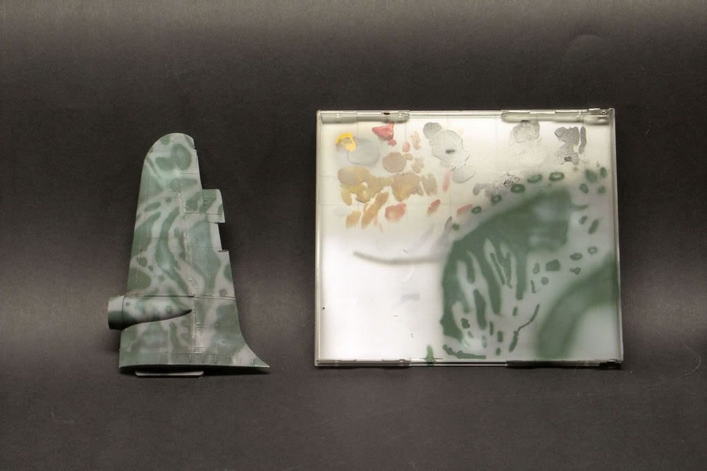

Postprzez greatgonzo » czwartek, 5 marca 2009, 01:37

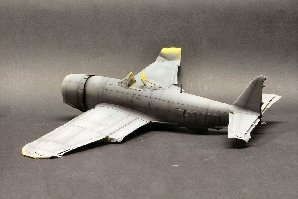

Kilkoma wpadkami nie przejąłem się. Od początku było oczywiste, że nie skończy się na Dark Green i trzeba będzie poprawiać Ocean Grey. A potem znowu DG i do skutku. Błedów nie ma bardzo dużo. Najciekawsze to dwa kleksy z pomyłki koordynacyjnej. Przy malowaniu dość niskim ciśnieniem i małym strumieniem co jakiś czas puszczam w powietrze strzał na pełnym ogniu. Ot tak, na wszelki wypadek dla przeczyszczenia. Po takim eksperymencie pierwsze otwarcie powietrza powoduje efektowny kleks z resztek. Trzeba pamiętać, żeby wysłać go w przestrzeń i dopiero potem zabierać się za model. Z tą pamięcią miałem problem przy próbach i w sumie jestem zadowolony, że przywaliłem tylko dwa razy.
greatgonzo
Posty: 4100
Re: P-47D-25-RE 'reaktywacja' Academy 1/48

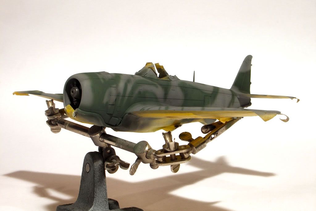

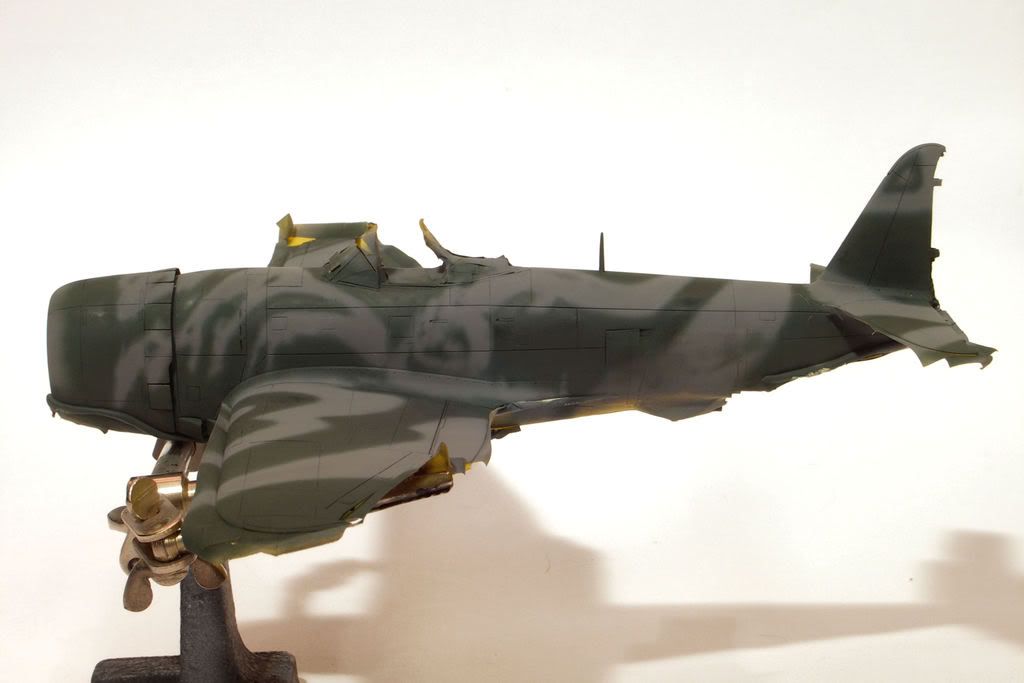

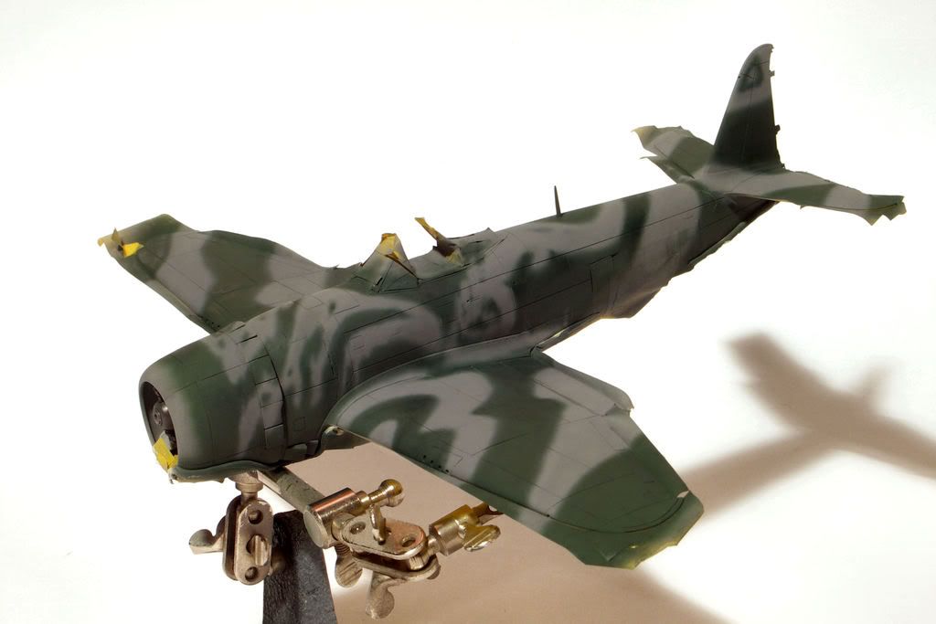

Postprzez greatgonzo » sobota, 7 marca 2009, 02:05

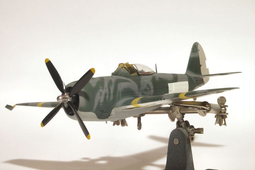

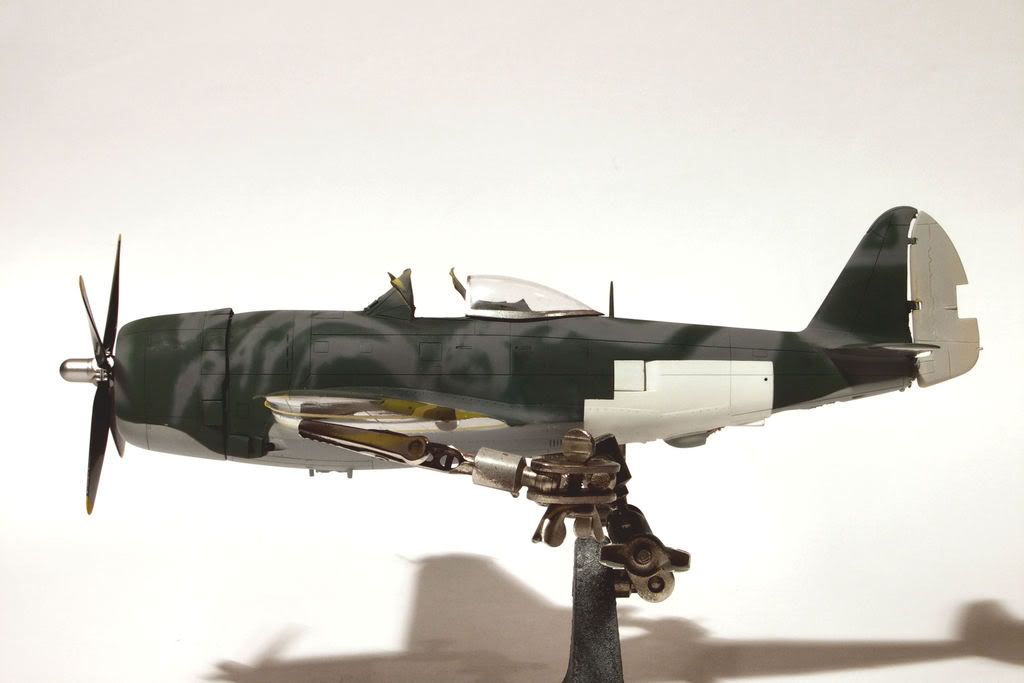

Po nałożeniu zieleni do końca całość lekko przeszlifowałem ( tam gdzie błędy mocniej) i przepolerowałem szmatką VILEDA. Po szarym kamuflaż zaczyna powoli przypominać cel. Tu też trochę wpadek. Szary zachowuje się nieco inaczej niż zielony (nie o kolor chodzi tylko o roztwór farby z rozpuszczalnikiem) i trzeba było się przyzwyczaić do tych zachowań. Przy malowaniu mikrolinii ma to duże znaczenie.
Żałuję, że nie zrobiłem fotek z całkowicie natryśniętą zielenią. Byłoby widać jak drastyczną poprawę dała poprawka szarym. Duża przujemność, kiedy jednoznacznie widać, że rzecz ma sens :D .
W sumie idealnie oddać ten kamuflaż, tak jak bym chciał, to chyba mi się nie uda. Nie potrafię tak operować aerografem. Ale dążę. Teraz podszlifowanie, podpolerowanie i na zielono :D .
Poprawka. Skończyć szarym, a potem podszlifowanie... itd.

Postprzez bartek piękoś » sobota, 7 marca 2009, 16:31
Bardzo fajnie!
Malujesz z ręki? To chylę czoła. Ładne krawędzie/przejścia.
Przypomnij czym malujesz (farby, aerek)).
P.S.
Co się dzieje (o ile coś) z odcieniem szarego na końcówce prawego skrzydła?
Powodzonka!
Postprzez greatgonzo » niedziela, 8 marca 2009, 01:14
Nawet sobie nie wyobrażam jak wymaskować taki kamuflaż. A jak bym już sobie wyobraził to pewnie miałbym koszmary.

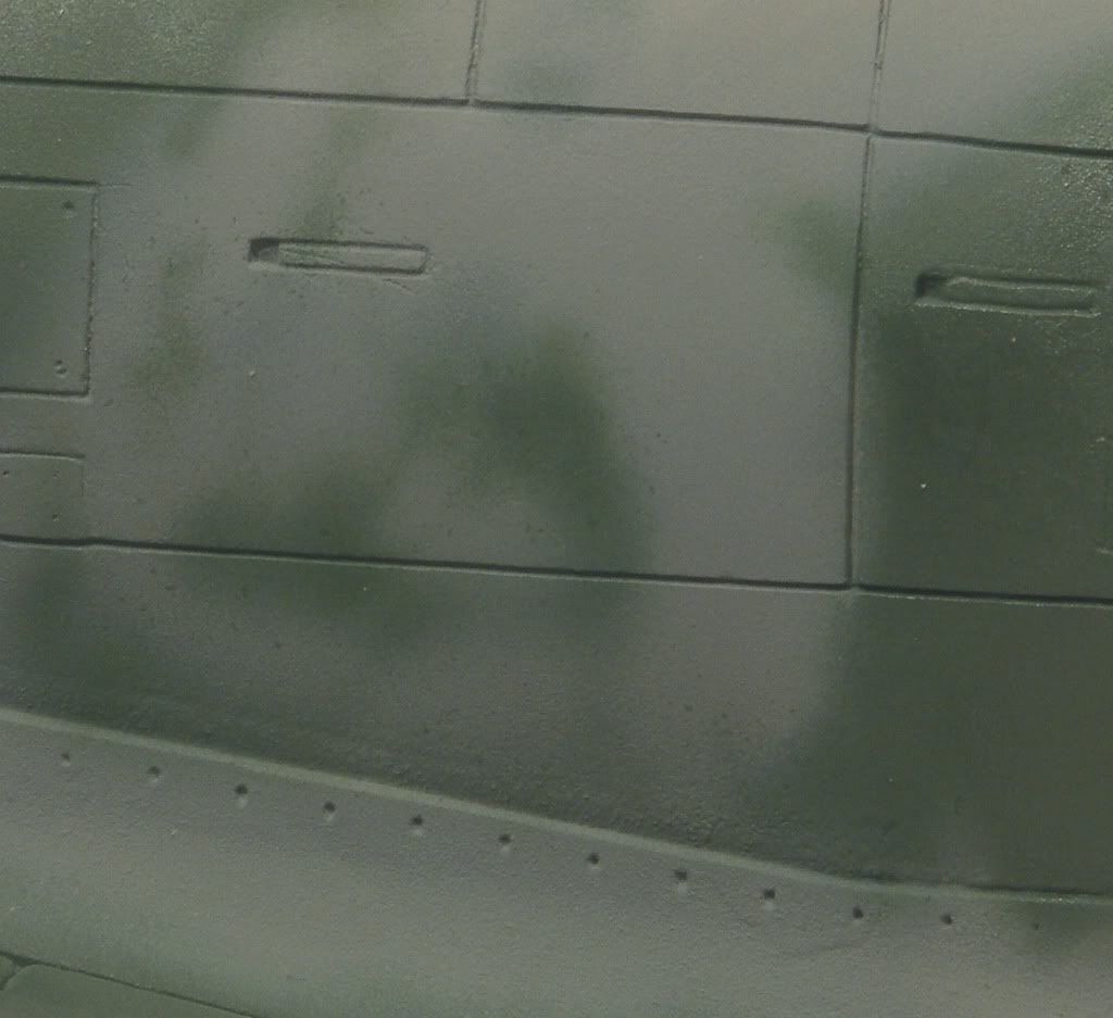

Nie wiem czy o to Ci chodzi - ostatni szary pas na prawym skrzydle ma jeszcze kolor pierwszej warstwy, kiedy cały płatowiec był szary. Widać też przebarwienia do poprawki na reszcie OG na tym skrzydle.
Dzięki Bartku. Jednak dopiero teraz przejścia wyglądają wg mnie OK. Wyszło lepiej niż się spodziewałem i jestem na serio zadowolony. Kropki odkurzu są praktycznie niewidoczne w naturze i udało się uzyskać głębokie przenikania barw widoczne na fotkach Bubble Topa Gabreskiego. Niby żadne halo - przenikania zapewne powstały jak w realu, przez nałożenie się transparentnych warstw ale obawiałem się, że nie uda się tego uzyskać. Farba tu i ówdzie nałożyła się ( :oops: ) w półpołysku ale z tym poradzę sobie lekkim szlifopolerem i werniksem.
Aerograf Paashe Millenium z dyszą 1. Olejne Humbrole rozcieńczane Levelling Thinnerem Gunze albo zmywaczem Wamodu gdy pomylą mi się strzykawki :mrgreen:, nakładane wielokrotnie do uzyskania właściwego efektu. Okropnie boli mnie palec :( .
Tu dygresja:
Ja to wszystko robię pierwszy raz i być może napiszę rzeczy oczywiste. Znudzonych zapraszam do pominięcia niebieskiego tekstu ;o) :
Wspomnianych wczesniej różnic w połysku da się uniknąć. Nie jest to nawet trudne, tylko strasznie upierdliwe. Pojawiają się one szczególnie w miejscach gdzie robi się poprawki na bieżąco po nadmiernym tryśnięciu farby w punkt, lub po tryśnięciu z nadmiarem rozpuszczalnika.
Udało mi się uzyskac ustawienia zespołu reduktor - palec pozwalajace na kontrolę natrysku przy gęstości farby od przebarwionego rozpuszczalnika do normalnej gęstości do malowania, z tym że najlepiej maluje się normalną mieszanką rozrzedzoną jeszcze bardziej. Wystarczy skala na oko. Najlepiej znaczy najłatwiej, znaczy z największą tolerancją błędnych ruchów palca na spuście. Niestety mieszanka w zbiorniczku nie zachowuje stałej gęstosci przy takim malowaniu ( mowa o pryskaniu linii grubości rzędu 0,5 mm z odkurzem i długości też tego rzędu, a dwumilimetrowe kreski przez cięciwę płata trzaska się z przytupem i orkiestrą dętą). Pół centymetra sześciennego schodzi w trzy kwadranse. Wystarczy tylko zadbać o miarowe uzupełnianie rozrzedzonej farby i o przeczyszczenie aerografu na czas. O ile ten ostatni fukał naprawdę długo bez widocznych objawów zapaćkania dyszy to działo się tak tylko dopóki farba nie gęstniała. Wtedy robiło się trudniej.
W praktyce taka dbałość o idealną gęstość oznacza wykonywanie dodatkowych czynności, wymaga dyscypliny i według mnie znacznie wydłuża proces malowania. Co najważniejsze, zabrałoby mi to wszelką radość aerografowania. Nigdy nie miałem melodii do takiej postawy. Zatem wolałem postawić na zaradzenie problemowi wg modelu jak wyżej.
Jak wspomniałem, jestem z efektu zadowolony, choćby w porównaniu do innych modeli tego samolotu, które widziałem. Gdyby okazało się, że ktoś podziela moje zdanie i chciałby dowiedzieć się czegoś o technicznej stronie prowadzenia aerografu to oczywiście poopowiadam. Ale może to tylko mnie się wydaje OK. Zresztą, do diaska, tu na tym forum to trudno znaleźć balans bo jak tylko ktoś model skończy i w galerii pokaże to człowiek się zastanawia czy w ogóle się odzywać, bo jeszcze poczuje się jakby rozmawiał z Maurerem: "Co ty, k...a, wiesz o modelowaniu?!"
O powierzchniach sterowych przypomniałem sobie w ostatniej chwili, oszczędzając sobie tym samym dodatkowego mycia sprzętu :D .

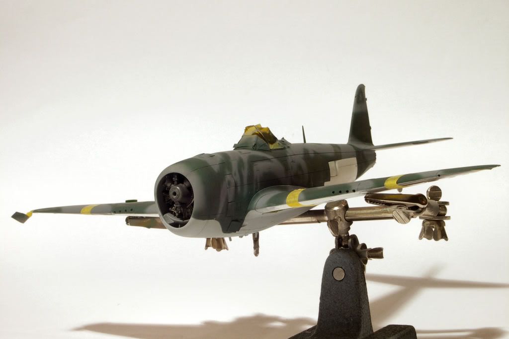

Postprzez greatgonzo » poniedziałek, 9 marca 2009, 01:37
Piotrek założył taki wątek o wiośnie i tam wrzuciłem jak ona na razie wygląda. Ech Wy z ciepłych krajów... Pocieszam się tym, że 40 km ode mnie na Pn Wsch zaczyna się kolejna strefa klimatyczna i oni maja jeszcze gorzej ;o) .
O aerografie z przyjemnością ale może już nie dzisiaj.

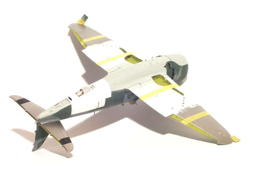

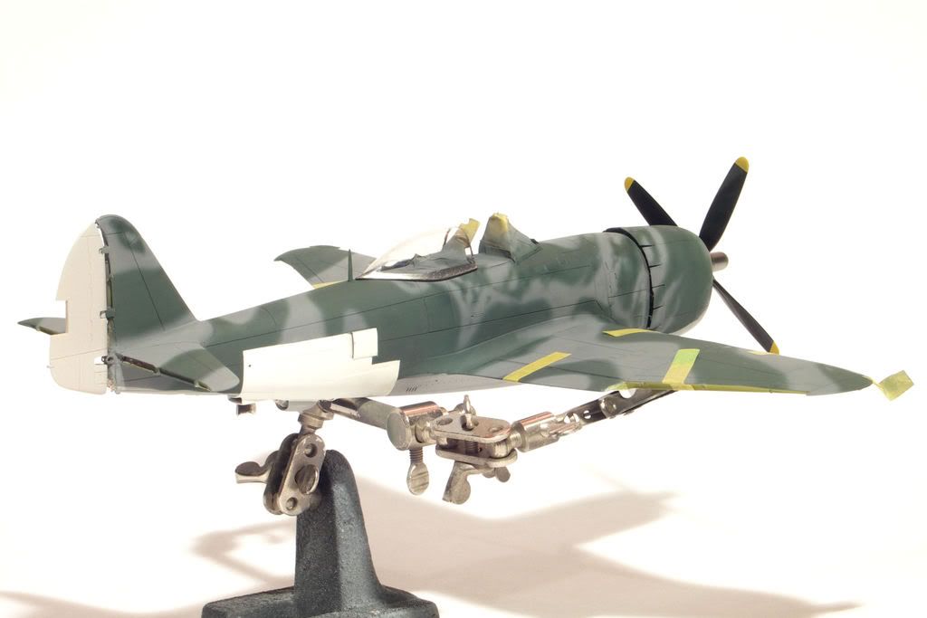

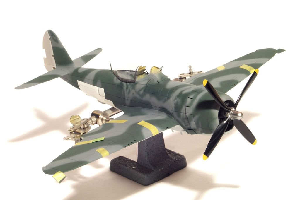

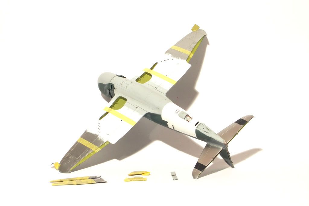

Rozmaskowałem model i przeszlifopolerowałem kamuflaż. Żadne halo w temacie różnego stopnia połysku Humbrola. Nie musi być idealnie. Wyrówna to werniks. W sumie to był moment :mrgreen: . Nie żebym wycofywał się z Testorsa; zamówienie znikło już w czeluściach internetu.
Kilka miejsc do korekty. Nic wartego wspomnienia. A obawiałem się nieco bo wałeczki plasteliny dostały trochę popalić przy obracaniu modelem i wtopiły się termicznie tu i ówdzie w farbę. Kilka kropek trzeba było zrolować wykałaczką. Żadnych negatywnych skutków nie stwierdzono. Łączenie kolorów spód-góra trzeba będzie przejechać SGM, żeby ujednolicić przejścia ale to było w założeniu.
Potem zająłem się poprawką błędu wychwyconego przez T.Rexa. Zły jestem na siebie bo przecież jeszcze niedawno pisałem w tym wątku, że T.Bolt Gabreskiego miał pasy inwazyjne namalowane inaczej niż standard i co namalowałem?
Maskowanie określone:
Także na maliźnie:
W sumie niewiele zrobiłem. I dobrze bo przy maskowaniu wyczyniałem takie cuda, że całe szczęście, że nie robiłem nic o znaczeniu strategicznym.

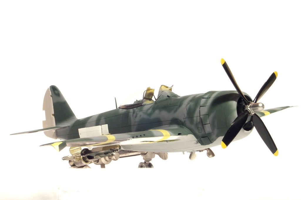

Na koniec nie odmówiłem sobie wykonania sesyjki fotograficznej w takiej wersji:
