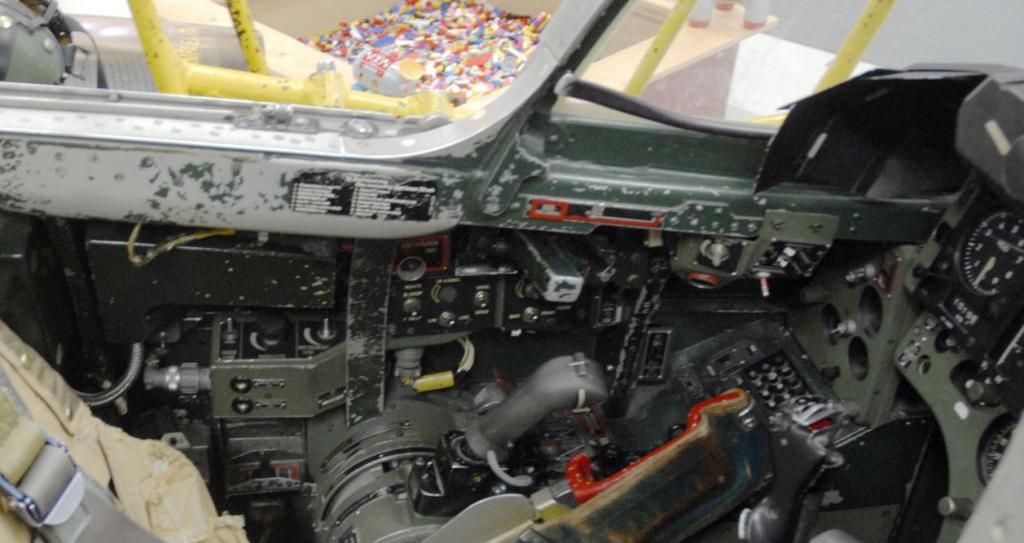

Postprzez Soris000 » piątek, 17 października 2014, 22:11
Solo napisał(a):Nie wiem dlaczego Hasegawa zrobiła w tym zestawie prawą pionową konsolę, ale nie zrobiła lewej.
W tej sytuacji sam ją dorobiłem z polistyrenu...
Bo jej tam raczej być nie powinno, wszystkie "duperele" po lewej stronie są mocowane do kadłuba. Tak przynajmniej mi się wydaje. Zobacz też jak jest zrobiony kokpit Airesa.

Postprzez Dorotka » piątek, 17 października 2014, 22:24
Po lewej i po prawej wszystko jest mocowane w ten sam sposób... W oryginale strona, o której mowa wygląda tak jak niżej:
Skończyć nie mogę :)
Dorotka
Posty: 2492
Re: J-35F/J Draken // Hasegawa // 1:48
Postprzez Soris000 » piątek, 17 października 2014, 22:27
Tak, tylko po prawej są panele z elektroniką i dla tego tworzy to rodzaj "ścianki" o której pisze Solo.
