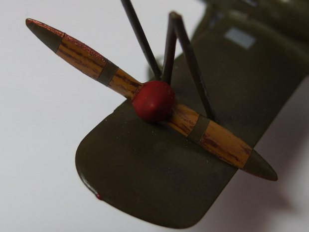

Możesz kupić w modelarskim cienkie sklejki i z nich zrobić, ładne paski wychodzą nawet w tej skali.
To mój:
Ja nasączam sklejkę CA, łatwiej się szlifuje i nie wykrusza.
potem maluję Tamiya Clear Orange.

,,Mój'' sposób na drewniane śmigło (Avia B-534)
Bez żeźbienia w drzewie, czy innego rękodzieła :mrgreen:
Bierzesz śmigło z zestawu malujesz w kolorze drewna, pędzelkiem nakładasz ciemniejszy kolor słoi i rozcierasz tak by nieco się ,,rozlazły'' , na to błyszczący lakier i to wszystko :P Szybko, łatwo i przyjemnie :mrgreen:
Na krawędzi natarcia śmigła domalowałem okucie z blachy :idea: :idea:
