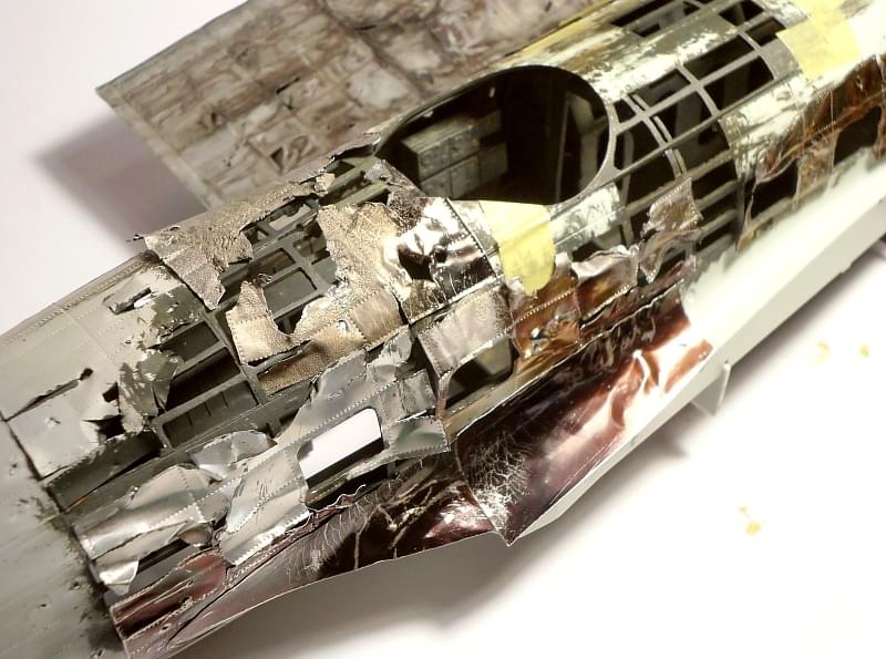

Doszedłem do etapu gdzie, aby zakończyć układanie blach na grzbiecie kadłuba muszę wykonać stanowisko strzelca...

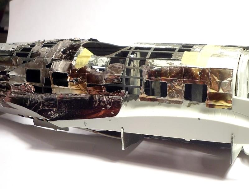

Re: Heinkel He 111 / Revell 1:32/ wrak

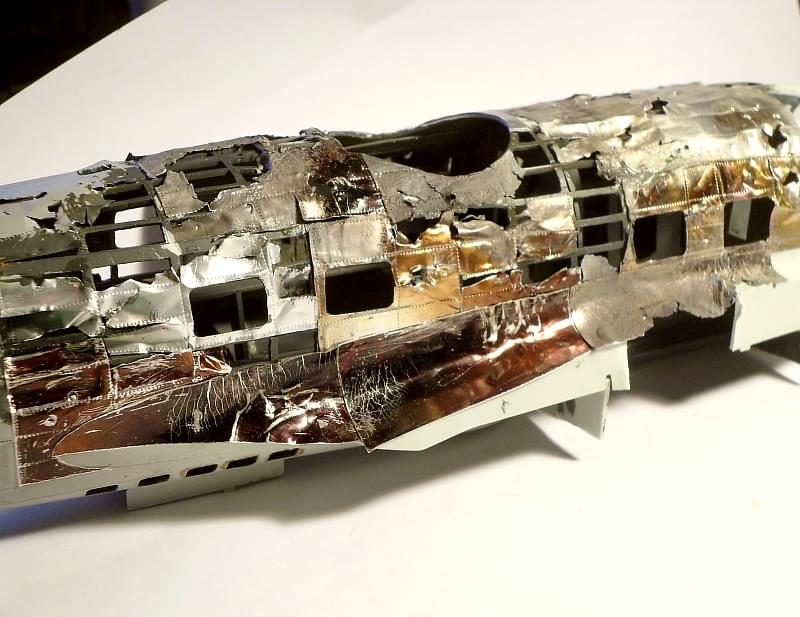

Postprzez ewpiga » czwartek, 6 października 2016, 20:57
Zajrzałem do instrukcji modelu i okazuje się, że stanowisko strzela na grzbiecie kadłuba mogę zbudować z "boku" i zwyczajnie już gotowe wsadzić w gniazdo. Mogłem więc przykleić na fest panel do reszty szkieletu i obłożyć wszystko blachą.

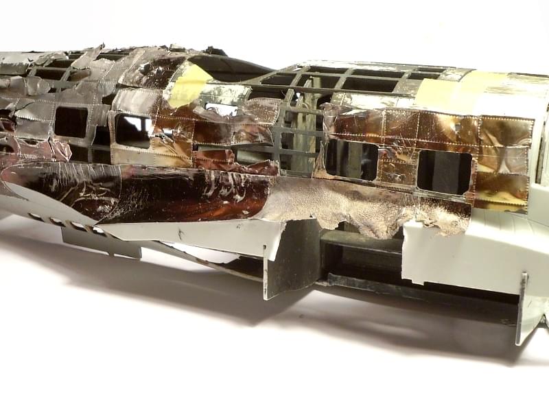

Postprzez ewpiga » poniedziałek, 10 października 2016, 21:14
Zaraz tam wyobraźnia.. :) Olek, generalnie jestem w stanie każdemu wytłumaczyć, że liczy się talent. Z talentem jest łatwiej.
Ja niestety talentu nie posiadam dlatego muszę się więcej narobić.. :mrgreen:
Tak sobie wykombinowałem, że nie będę kleił wszystkich blach do kadłuba na fest, a jedynie wsadzę pod każdą blachę po kropelce kleju. Gdyby blaszana konstrukcja pogiętych blach mi się nie spodobała to zdzierając to co zrobiłem uszkodziłbym sobie szkielet modelu. Kadłub jest na gotowo, można tak powiedzieć. Wyszło jak wyszło.., wiec teraz mogę "docisnąć "wszystkie luźne blach do plastiku..i zabieram się za "nos"..a pojęcia nie mam w jakiej formie go wykonać.

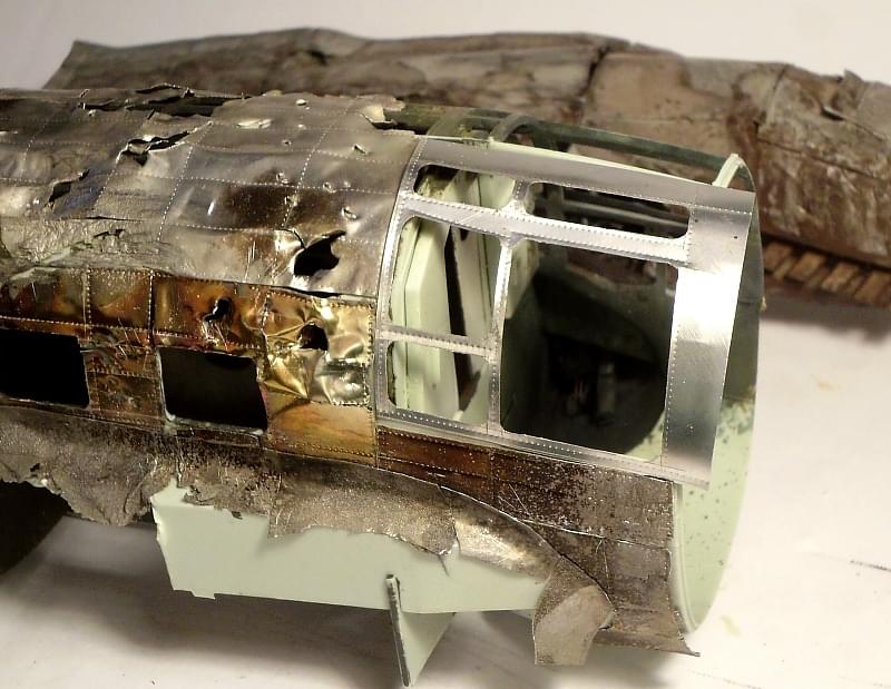

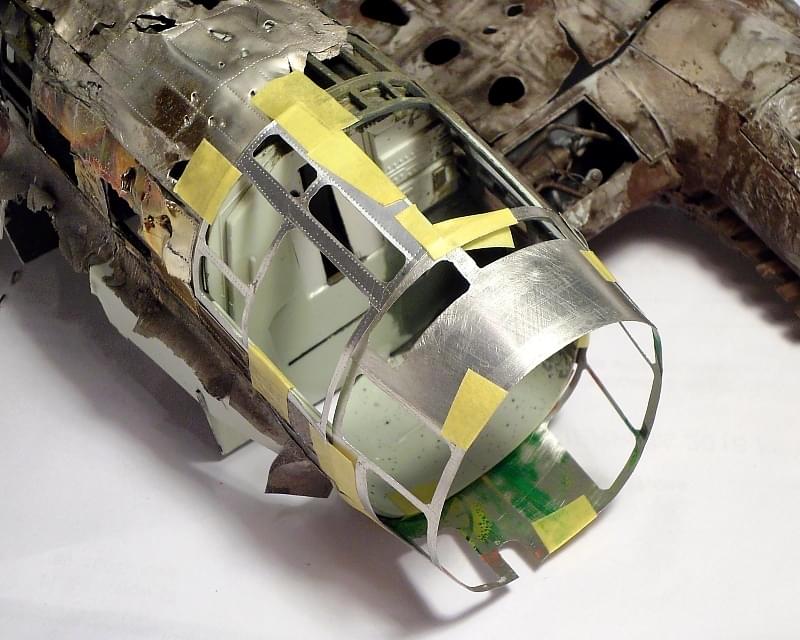

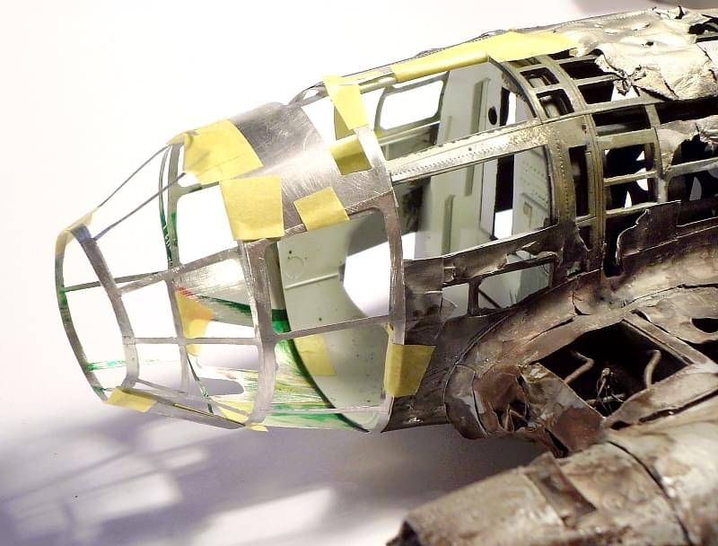

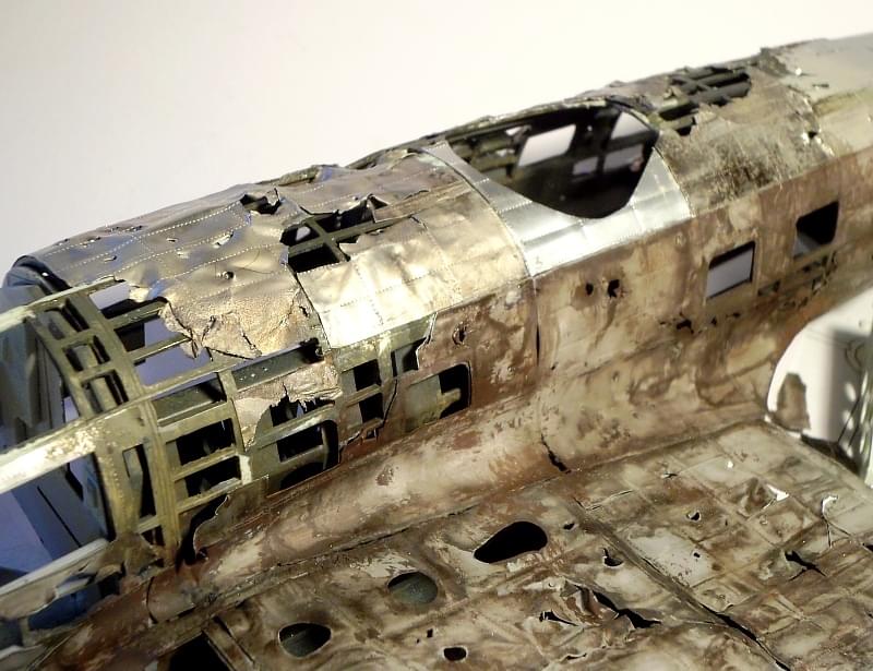

Postprzez ewpiga » czwartek, 13 października 2016, 22:24
Wszystkie luźne blachy mam już dociągnięte do kadłuba i sklejone na fest..
...zamontowałem gniazdo górnego strzelca,

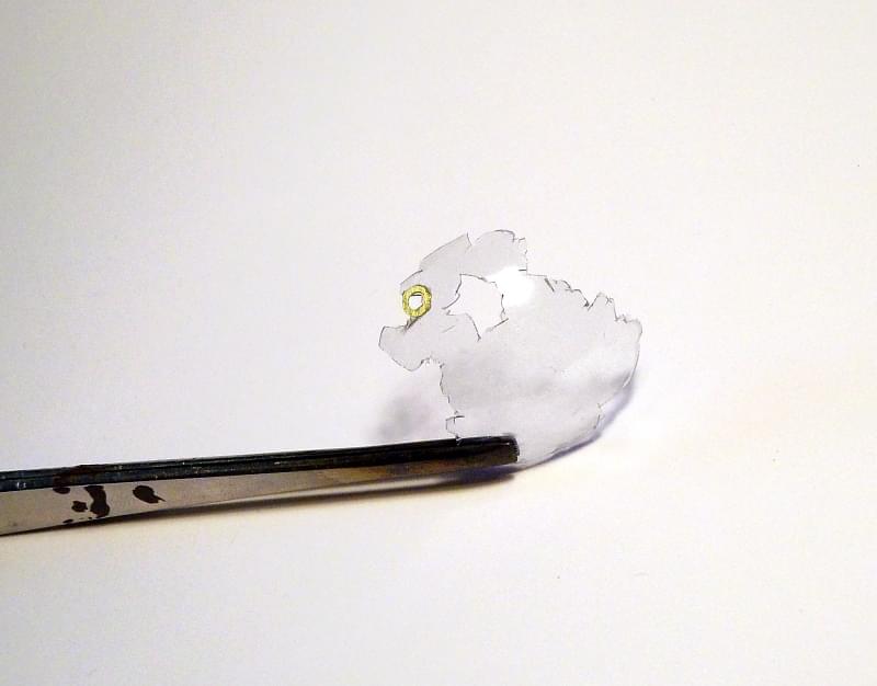

"Nos" w całości z blaszki aluminiowej. Wypiłowałem już pierwszy panel. Wstępnie, wszystkie detale tego fragmentu modelu wykonam w "całości"
Teraz jestem mądry i panel zrobiłem już jako "większy" od skali, by podczas deformowania blacha nie skurczyła się w taki sposób, że nie będzie co przykleić do kadłuba...

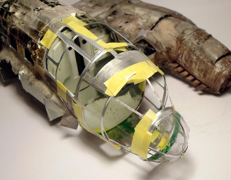

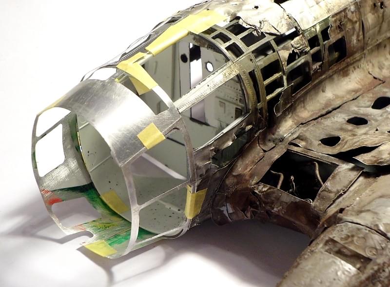

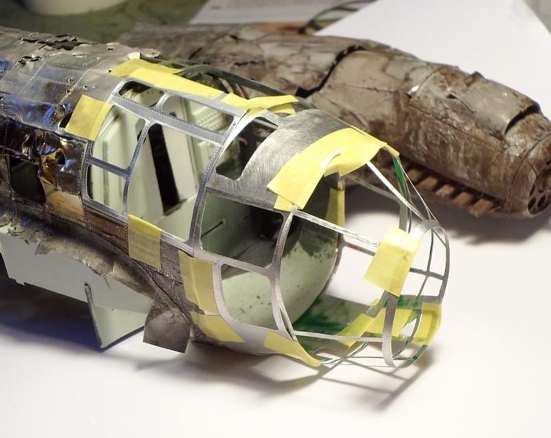

Postprzez ewpiga » środa, 19 października 2016, 21:27
Blacha puszki okazała się za wąska by wytrasować elipsę w jednym kawałku kolejnego panelu osłony kabiny. Dlatego musiałem zrobić dwa odcinki, które dopiero po "deformacji" kabiny połączę "spawem" od spodniej niewidocznej strony...

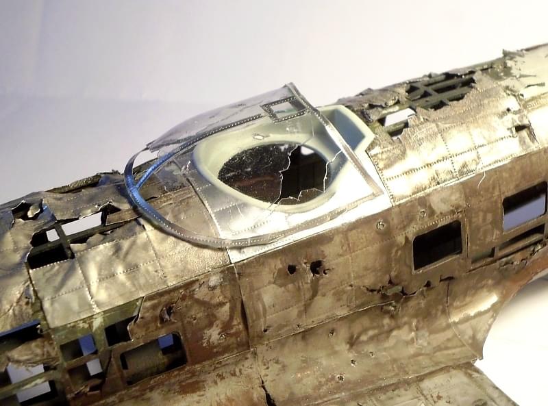

Postprzez ewpiga » sobota, 22 października 2016, 12:27

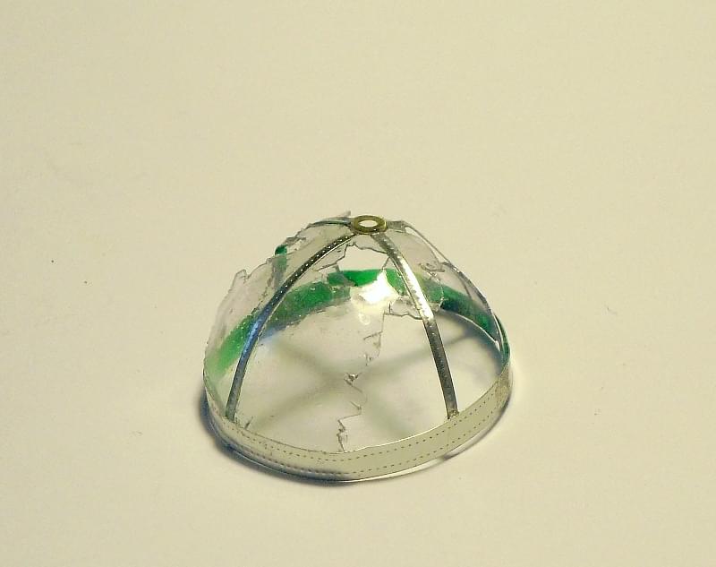

Wygląda profi. Przeszklenie to produkcja własna, czy przycięty element z zestawu?

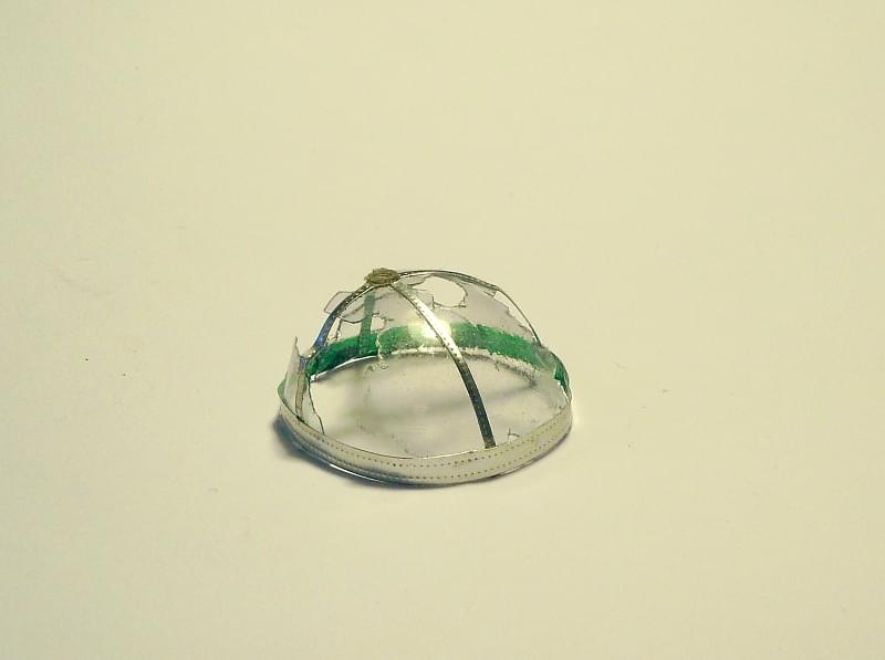

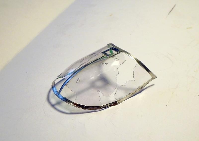

Postprzez ewpiga » sobota, 22 października 2016, 21:37
Produkcja własna. Wykorzystałem oszklenie modelu jako kopyto do wytłoczenia obłych kształtów w foli plastikowej. Folię rozgrzałem palnikiem i zwyczajnie naciągnąłem na plastikowym oszkleniu.

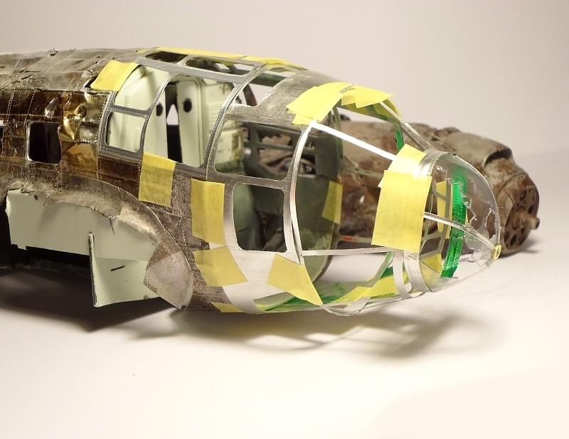

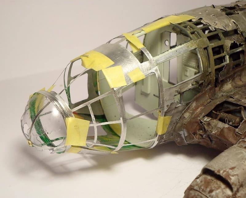

Postprzez ewpiga » środa, 26 października 2016, 22:39
Faktycznie głupio. :mrgreen:
Dziś, wypiłem tylko 7up..i wykroiłem w blaszcze taki oto wzorek.

Postprzez ewpiga » piątek, 28 października 2016, 21:29
Można powiedzieć..dziób gotowy. Teraz tylko trzeba to jakoś sensownie zniszczyć.
