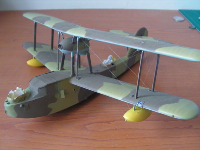

Nie wiem jak Ci to Wojtku wychodzi suszarką ?. Temperatura topnięcia plastiku jest niższa od tych "termoaniechjewsadzisobiew" więc jakim cudem linka się zdąży naprężyć przed odkształceniem części ? W moim przypadku cały model nabierał temperatury a linka ani drgnęła. Będę omiajał ten produkt z daleka. Wolę tradycyjną żyłkę. Szkoda mi tylko tych poodkształcanych zastrzałów. Tyle dni do nadrobienia :evil: Następny model to będzie na 100% jednopłat. Tak dla zdrowia psychicznego :-/

Zakupiłem w MediaM.. specjalnie najmniejszą sztukę (typ podróżny) z dyszą skupiającą strumień. Wydawała się właśnie do celów modelarskich idealna. Kwestia jest w tym, że niestety plastik się szybciej rozpływa niż linka naciąga (w moim przypadku zastrzał nabrał kształtu litery C a linka nadal sobie bez zmian wisiała). Na logikę to przy takiej temperaturze przy której topi się plastik linka powinnna zareagować wcześniej co najmniej dziesięciokrotnie. Może Classic Airframes robi modele z miękkiego plastiku albo ta linka była jakaś trefna albo ja mam dwie lewe ręce :evil: Teraz wiercę i daję żyłki.

Ciężko by było gdyż linka styka się z zastrzałem a poza tym coś z tą linką nie jest tak skoro wcześniej ciepło z reflektorka halogenowego zdołało rozpuścić mi pływak a linka ani drgnęła. Jakaś chińska podróba i tylko mojej pracy szkoda :evil: Fakt że za swoją suszarkę dałem 14 zł ale to nie piec hutniczy :-|

Wróciłem do metody epoki kamienia i naciągi wykonałem z żyłki, miniwiertła i kleju CA, który niestety teraz wymaga zeszlifowania. Najważniejsze, że nadal mi się chce i sprawia ponownie frajdę 8-)
