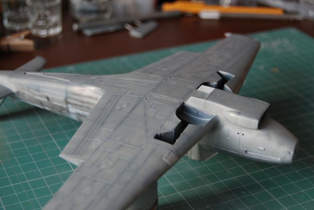

Postprzez Strużyn » wtorek, 2 grudnia 2014, 02:31

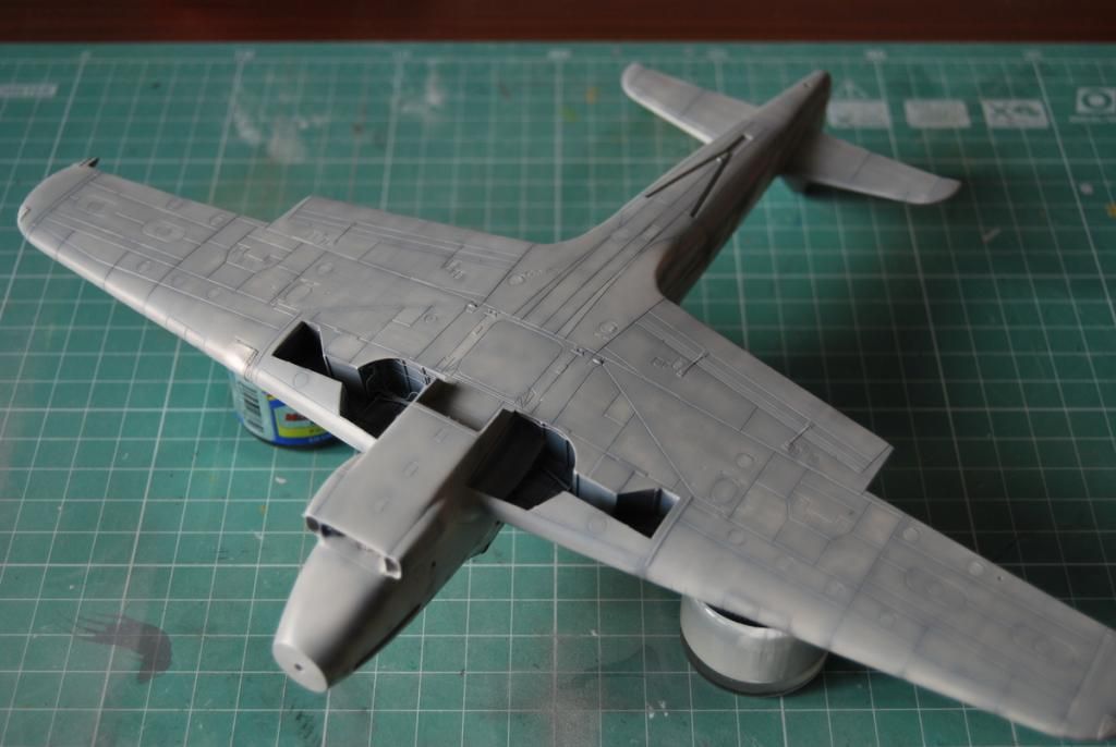

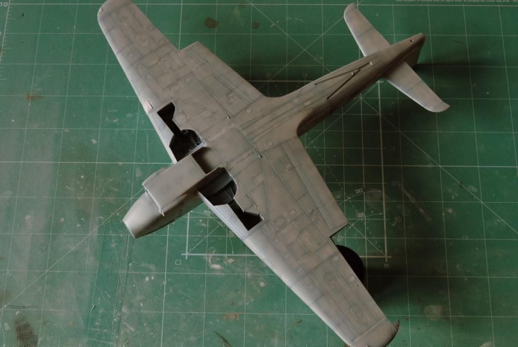

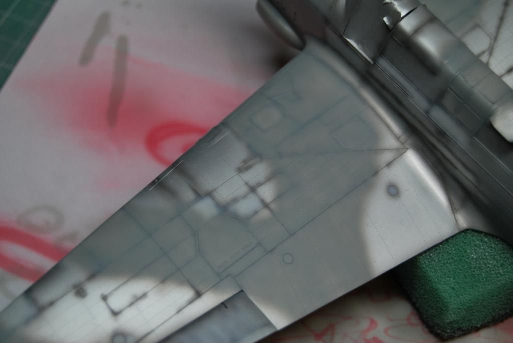

Coś u mnie wreszcie drygnęło. Pomalowałem spód na Medium Sea Gray (C363).

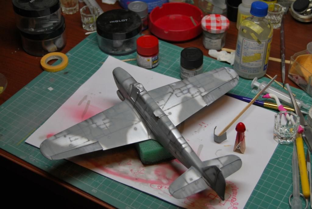

A tutaj już fotki z placu boju z dzisiejszej nocy. Położyłem pierwszy kolor górnego kamuflażu. Niebawem dojdzie zielony :).

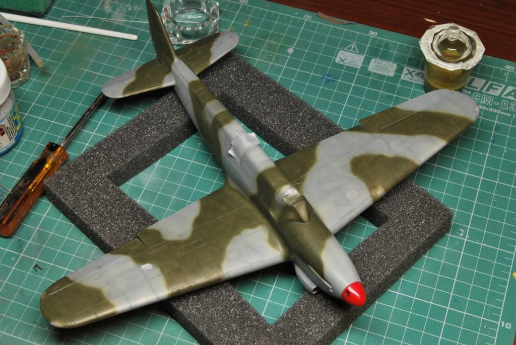

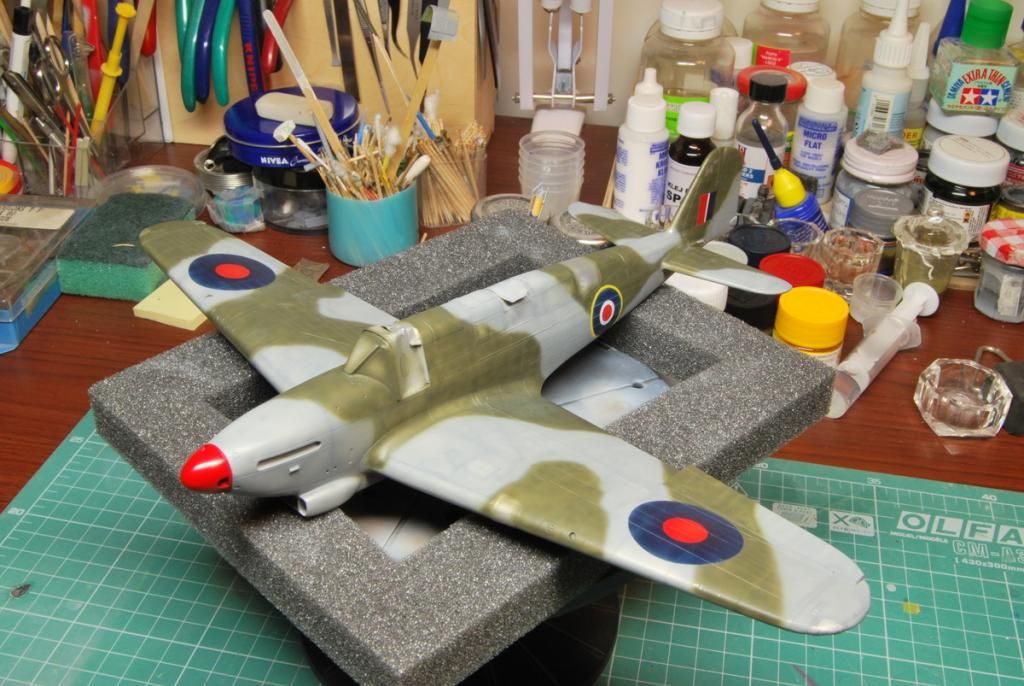

Idąc za ciosem położyłem Dark Green C361. Nie mogło się obyć bez przygód. Wielka kropla acetonu poszybowała nad biurkiem i spadając na prawe skrzydło wyżarła spory kraterek. Czerwony nos pójdzie oczywiście do przypudrowania ;o)

Jeśli dobrze widzę, namalowałeś Day Fighter Scheme. Czy ten samolot nie powinien mieć morskiego kamuflażu (EDSG/DSG/Sky)?
RAV
RAV
Posty: 3314
Re: [Atlantyk '39-'45] Fairey Fulmar NF Mk.II 1/48 MPM
Postprzez Strużyn » czwartek, 4 grudnia 2014, 17:03
W przypadku pierwszych wersji nocnych występował kamuflaż Day Fighter. W przypadku mojego egzemplarza był to Medium Sea Grey (dół) i Medium Sea Grey / Dark Green (góra).

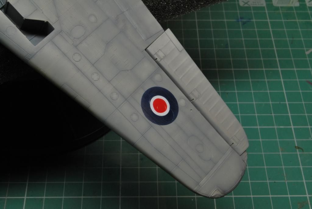

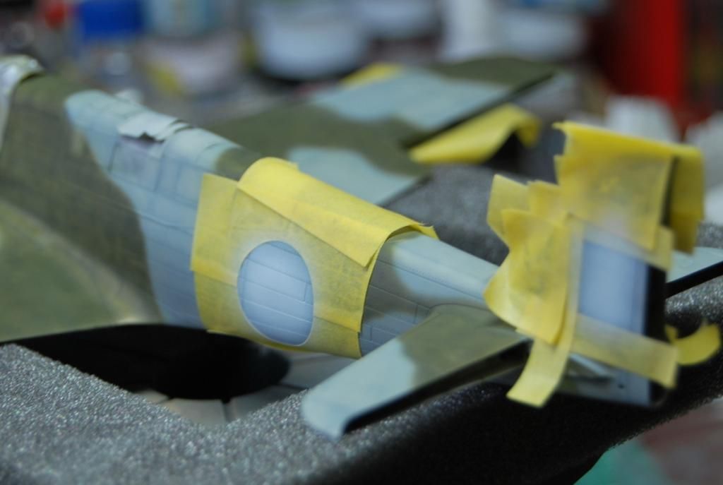

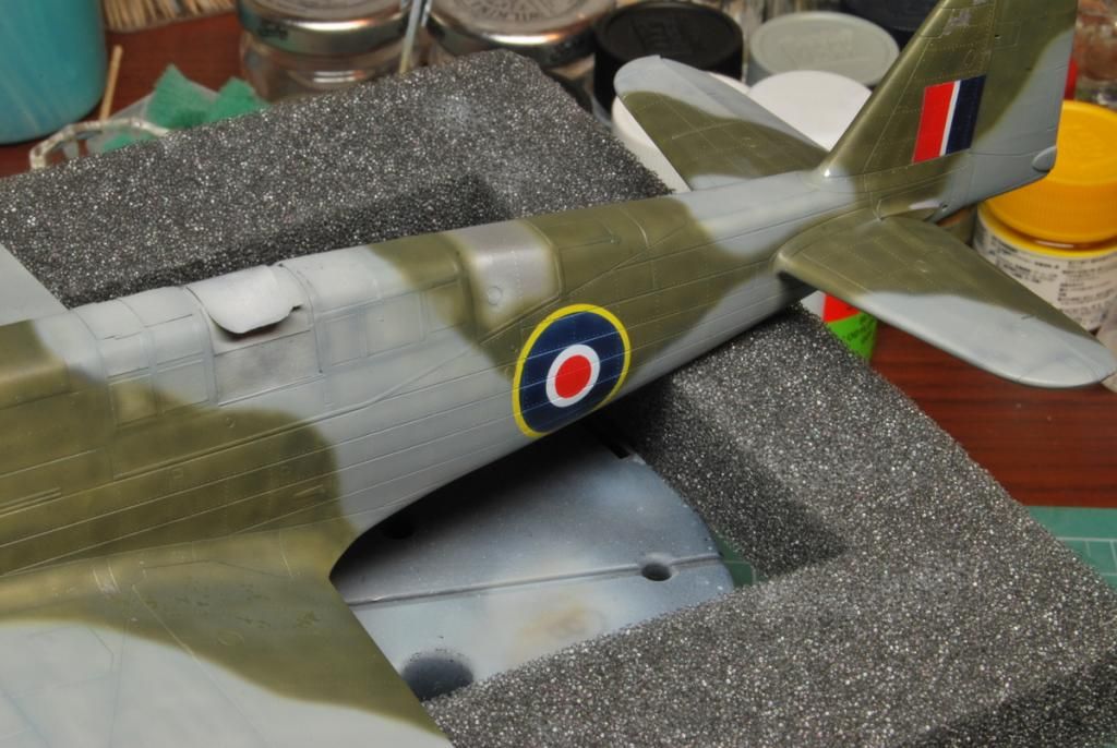

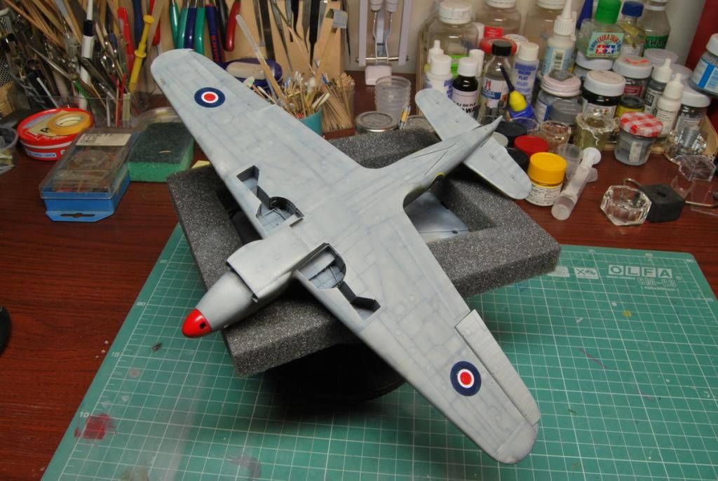

Postprzez Strużyn » niedziela, 14 grudnia 2014, 22:57

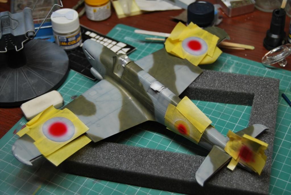

Kawał niedzieli upłynął mi na malowaniu kokard. Nie obyło się bez strat. Trochę farby oderwało się razem z taśmą, ale ...się zamaluje ;o). Tak to teraz wygląda. Oczywiście kokardy trzeba będzie jeszcze trochę spatynować, żeby pasowały do całości.

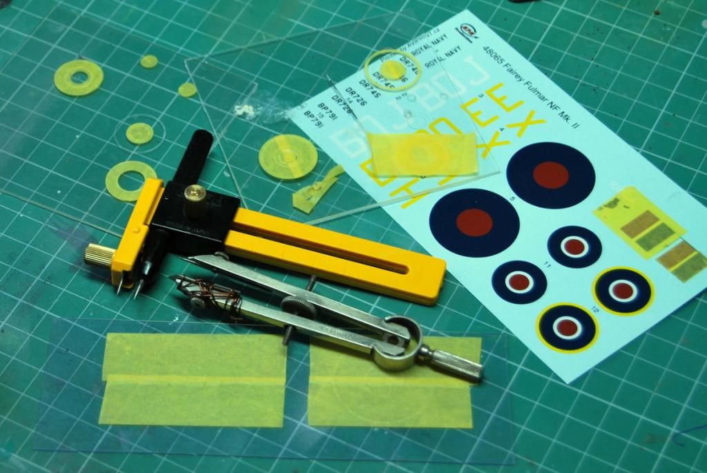

Przybory do wycinania kółek. Gdybyście kiedyś robili taki z kroczka to koniecznie musi posiadać śrubę, w przeciwnym przypadku zatacza coraz mniejsze kółka....teraz już wiem :oops:
Podkładzik, coby potem nie trzeba było za grubo farbą kryć....nauczka wyniesiona z poprzedniego warsztatu :)
Pierwszy kolorek.
Po oderwaniu makulatury:

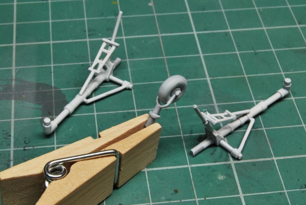

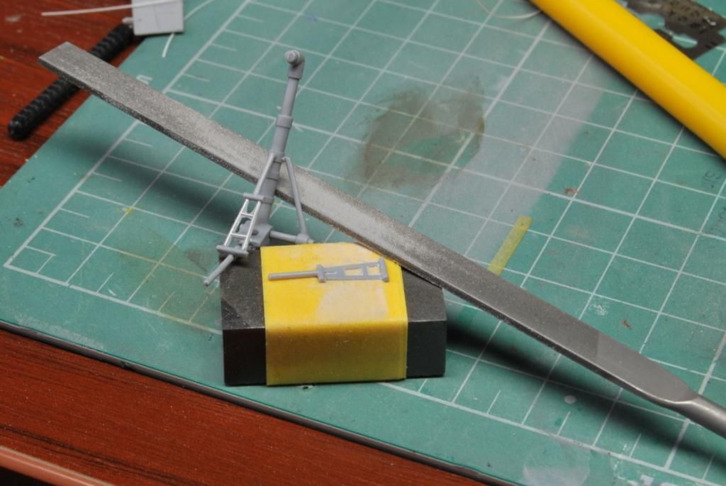

A tutaj prace nad goleniami. Fulmar posiada całkiem skomplikowany układ zamykania podwozia. Co gorsze nie znalazłem dokładnych zdjęć mocowania głównej goleni. Braki trzeba było sobie dopowiedzieć, a miejscami zawierzyć instrukcji ;o)
Tylna goleń w wykonaniu MPM jest dosyć toporna. Nie mając pomysłu jak zrobić taki filigranowy element trochę go oszlifowałem i nawierciłem przestrzeń między widelcem a oponą. Wyszło nie najgorzej. Mam tylko nadzieję, że się nie wygnie pod naporem grubaśnego MPMowskiego plastiku.
