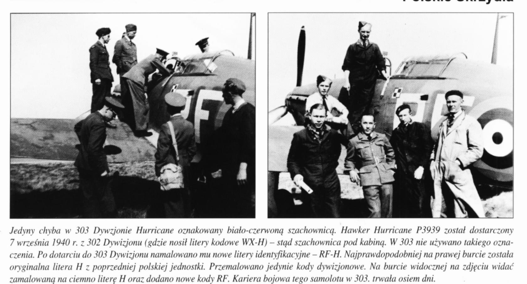

macias13_84 w wątku u AJSA napisał(a):
Jak szukasz ciekawego malowania dla "garbatego", to w tej samej publikacji są "kwity" na jeszcze takiego rodzynka:
Prawdopodobnie jedyny "kosynier" z BoB'a z szachownicą(na pierwszej stronie wątku masz planszę barwną)
Rozważę to malowanie, ale to by oznaczało, ze znowu musze się zająć wyłudzaniem... :lol:

Jeszcze Ci troszkę podgrzeję temperaturę.
Maszyna jak widać na zdjęciach mocno sfatygowana i poobijana, wystarczy zerknąć na powierzchnię płata, kadłub pewnie czystszy nie był, czyli dokładnie tak jak lubisz :mrgreen: możesz poszaleć
Orientacyjna plansza barwna

Postprzez HK1885 » wtorek, 16 czerwca 2015, 20:51
Podoba mi się.
Literki wyglądają na zamalowane DG, który powinien się ładnie odcinać na tle spłowiałego kamuflażu. Maszyna wygląda na faktycznie sfatygowaną.
Litery kodowe w SKY standardowe, serial się zorganizuje, szachownica jest, reszta z kalkomanii zestawowych.
Ten pomysł na malowanie kusi.
macias13_84 napisał(a):Maszyna jak widać na zdjęciach mocno sfatygowana i poobijana, wystarczy zerknąć na powierzchnię płata, kadłub pewnie czystszy nie był, czyli dokładnie tak jak lubis
Poniosło Cię, Spit nówka sztuka prosto z Woolston. ;o)

macias13_84 napisał(a):Orientacyjna plansza barwna
Słuszna uwaga, bo szachownica raczej nie w takim ustawieniu.
