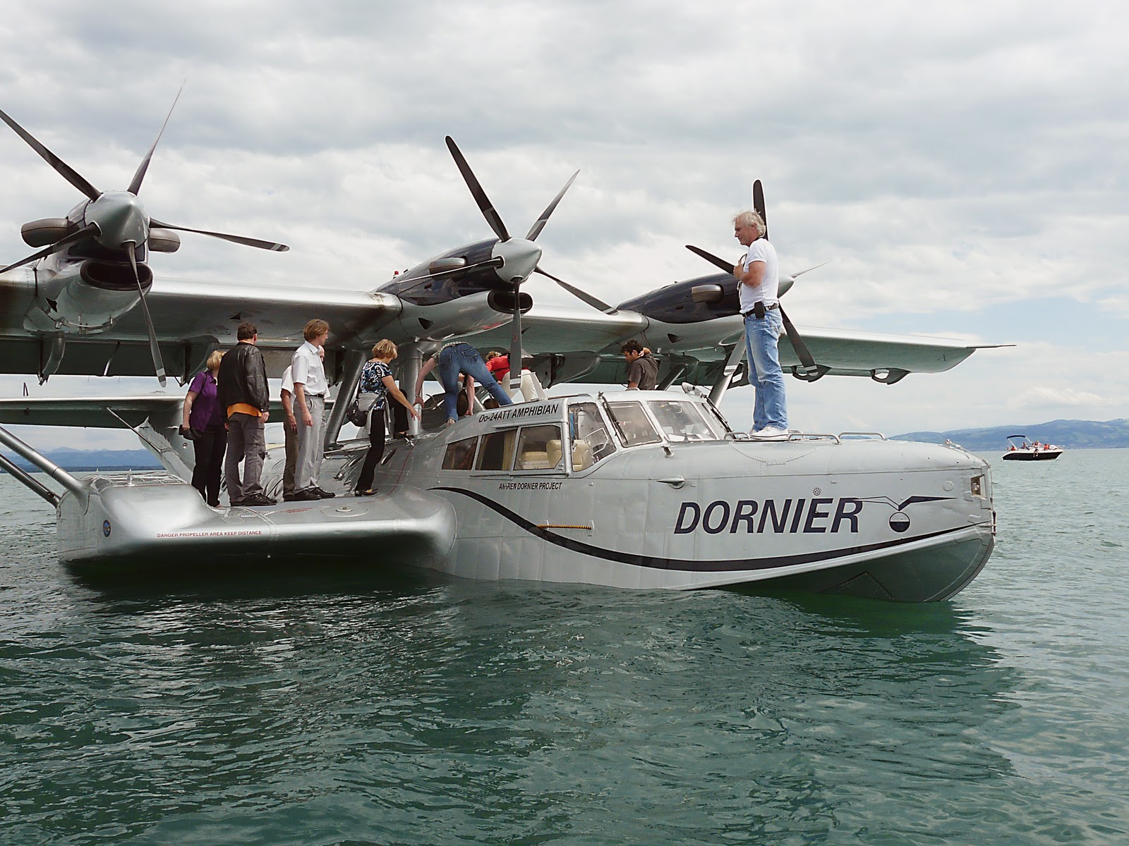

marco - sugerowałem się tym zdjęciem (inna prawda, że można różne zdjęcia znaleźć):
