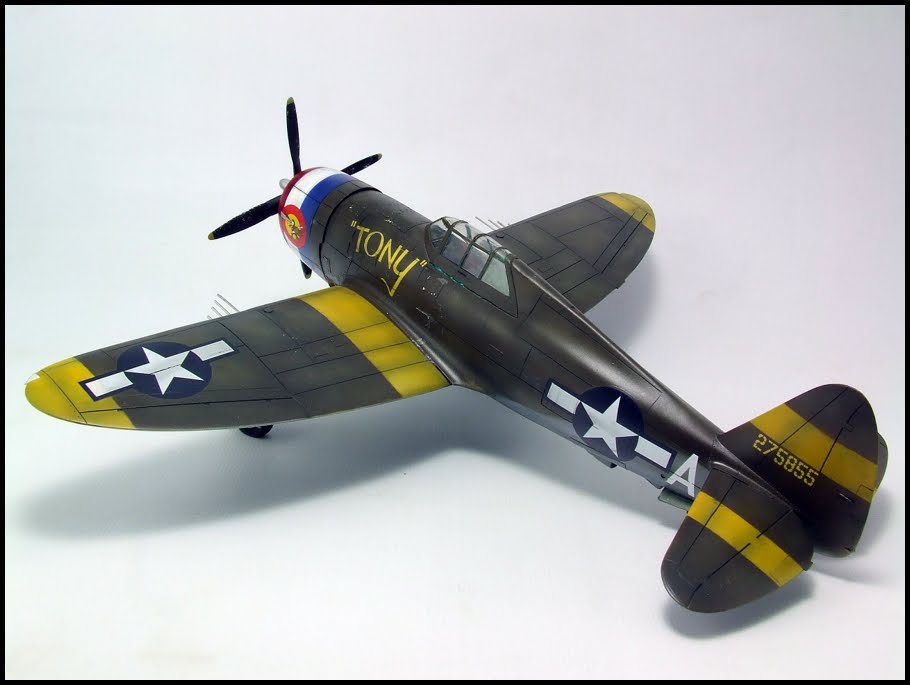

Z nitami mam problem, nie mam patentu żeby je jakoś równo nagnieść.
No ta folia doskonała niestety nie jest, tak jak pisał Tomek. Najgorsze w wycinaniu okręgów (oprócz tego że wycinaki mam trochę tępe już) jest to że po przyklejeniu jak je dociskam to się rozjeżdżają :?
Okręgi wymienię chyba tak jak piszesz na polistyrenowe, te nierówno nagniecione panele postaram się wymienić na nowe.
Spód wygląda gorzej niż góra, bo trochę na szybko dzisiaj go kończyłem :-/

Nity rób nitowadłem zanim wytniesz element z arkusza. Narysuj na arkuszu ołówkiem kształt elementu, ponituj nitowadłem przeciągając linie poza obrys elementu i dopiero po tym wytnij element.

Mi chodzi o te śruby, co są montowane te klapki, nie wiem czy nitowatlo Trumpetera które posiadam ma aż taki rozstaw żeby zaznaczyć 2 śruby w dostatecznej odległości... No nic postaram się to poprawić, na szczęście zdjęcie foli nie jest problemem.

Timi, śruby to zaznacz każdą oddzielnie jakąś tępą igłą. Ta folia to robi psikusy, fajnie wychodzą z niej prostokątne pokrywy ale okrągłe ciężko wyciąć nawet ostrym wybijakiem...

Tak śruby robię igłą, te od góry większe - ściętą igłą taka do zastrzyków, na mniejszych panelach robiłem taką stępioną krawiecką. Problemem dla mnie jest to żeby te nity były równo w linii w rogach tych klapek :-/
Ta folia ma potencjał, ale na czymś muszę się nauczyć jej używać :twisted:

Timi napisał(a):Problemem dla mnie jest to żeby te nity były równo w linii w rogach tych klapek :-/
Zaznaczaj sobie wcześniej miejsca ołówkiem albo zrób jakiś szablon, przy prostych kształtach może z papieru milimetrowego(?)

Powiedzmy że koniec
Galerii nie będzie bo zainteresowanie było przeogromne... a sam model to bardziej wymiot niż modelarstwo.
Model w sumie nie dokończony, tzn wsysło mi przed zdjęciami antenkę, a pitot się zdezintegrował.... Jak odnajdę to dokleję. Brak części kalek, gdyż ani Arii ani SKY MODEL nie sprezetował mi całośći, a nie chciałem rozkompletowywać nowego zestawu. Przemilczmy to, bo model to typowy pułkownik. Icek tak KM-y tym razem nie są najprostsze.

Chyba Cie ten ATR wymęczył. W każdym bądź razie odstawanie owiewki od kadłuba ciężko podważyć.
