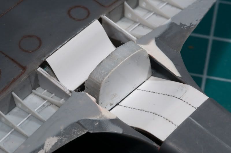

Środa, trzeba by coś pokazać...
No to w zasadzie ostatnie zdjęcia przed zamknięciem całości w skorupie i rozpoczęciem malowania:

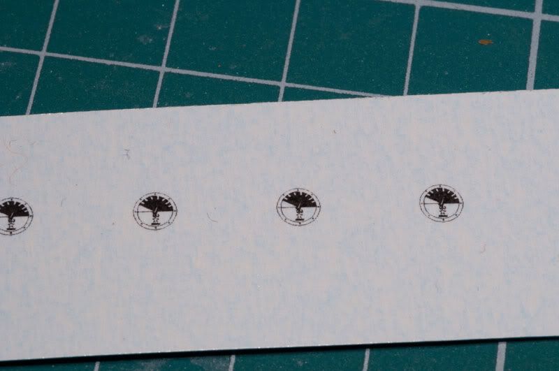

Na początek wskaźniki paliwa, niestety wersja zaproponowana prze Eduarda nie jest wersja dla Jaków 1.
Znalazłem na VVShobbyvista rysunki właściwych, przerysowałem w Corelu i wydrukowałem na laserówce:
Wykorzystałem szkła wskaźników z modelu podkleiłem kalki i podmalowałem na czerwono i biało, tak to wyszło:
Najważniejsze, że gwiazdkę widać ;o)

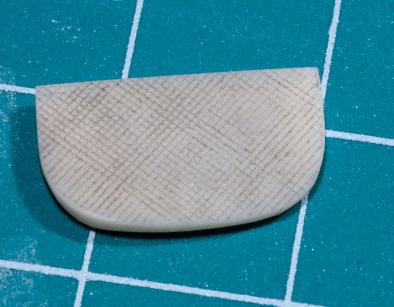

Chłodnica podkadłubowa:

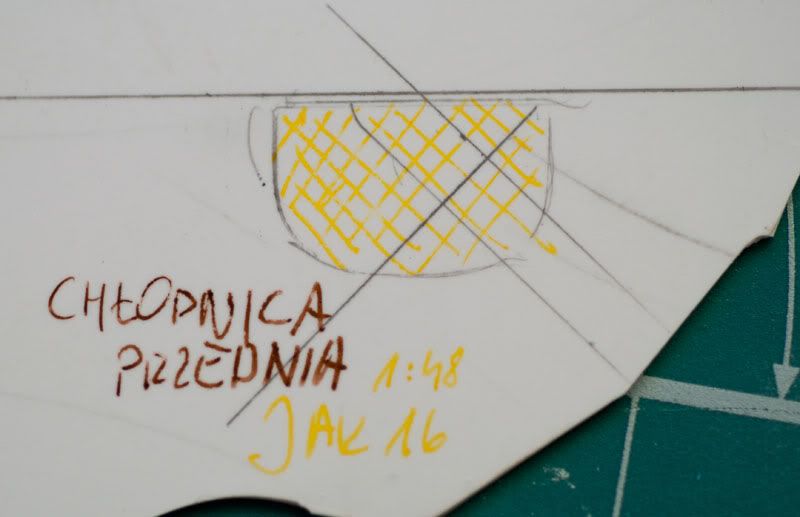

Miałem do wyboru wytrawić albo zrobić jakoś inaczej.
Zrobiłem jakoś inaczej.
Znalazłem rozwiązanie troszkę partyzanckie, ale chodziło mi o to, aby siatka chłodnicy była podobna do tej z chłodnicy podsilnikowej.
Wyciąłem kształt chłodnicy w polistyrenie 0, 7 mm:
Następnie używając drapaka, którego używałem do zrobienia blachy faliste w P11tce wyciąłem rowki. Potem prysnąłem rozdzielaczem i zalałem żywicą. Po wycięciu kształtu i oszlifowaniu na grubość mam chłodnicę z ładną siateczką:
Suchy pędzel wyciągnie szczegóły po malowaniu.

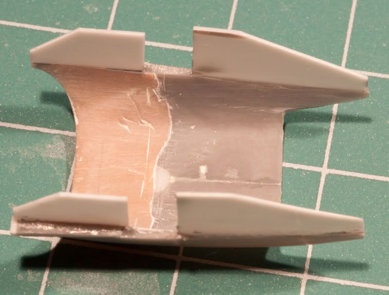

Do kompletu dorobiłem boki kanałów dolotowego i wylotowego:
A także same kanały, na wylotowym użyłem nitów HGW:
Obrazek.
Producent tak to zrobił, że nie ma wyjścia trzeba wyskrobać, bo nie ma to nic wspólnego z rzeczywistością. A trawione siatki chłodnic od Edka i z Parta nie mają nic wspólnego z tym, co jest potrzebne. Niestety :cry:

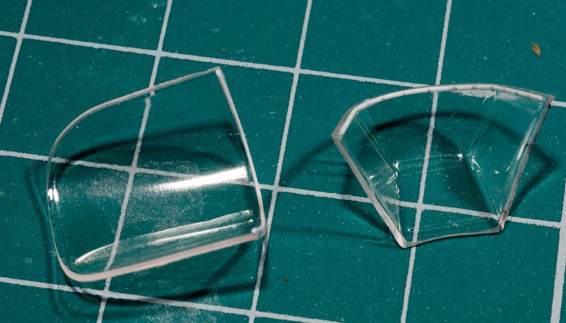

Na finał wycięte oszklenie z dorobionymi prętami struktury:

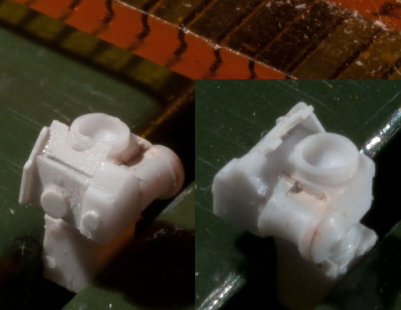

I element, który najbardziej wykończył mnie psychicznie - celownik:
Wykończył mnie, dlatego, że robiłem go klika razy, plany są wyjątkowo niejasne a pierdółka ma podstawę 1,5 na 1,5 mm, ale znalazłem w necie zdjęcia tego celownika - ten sam, co w Ła5. No to go wydłubałem z jakichś 40 elementów :mrgreen:
A co Polak potrafi...
No to teraz mycie, pokrywy podwozia i klapy i można malować...
Cdn.
