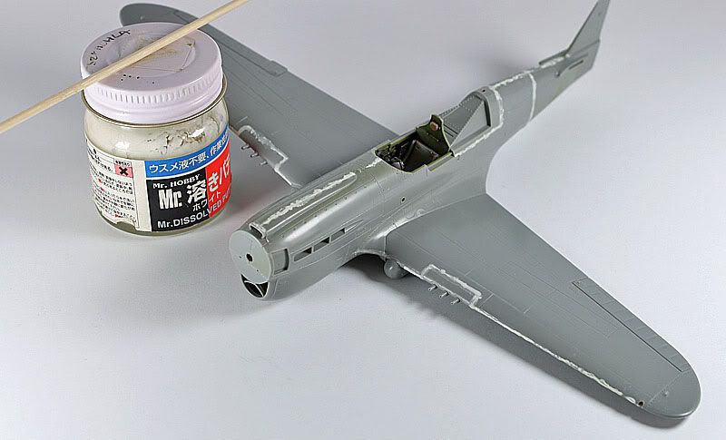

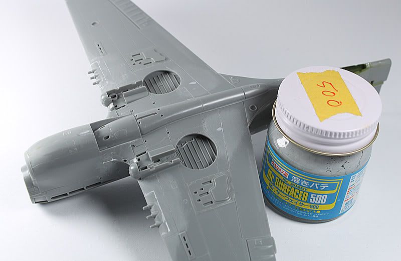

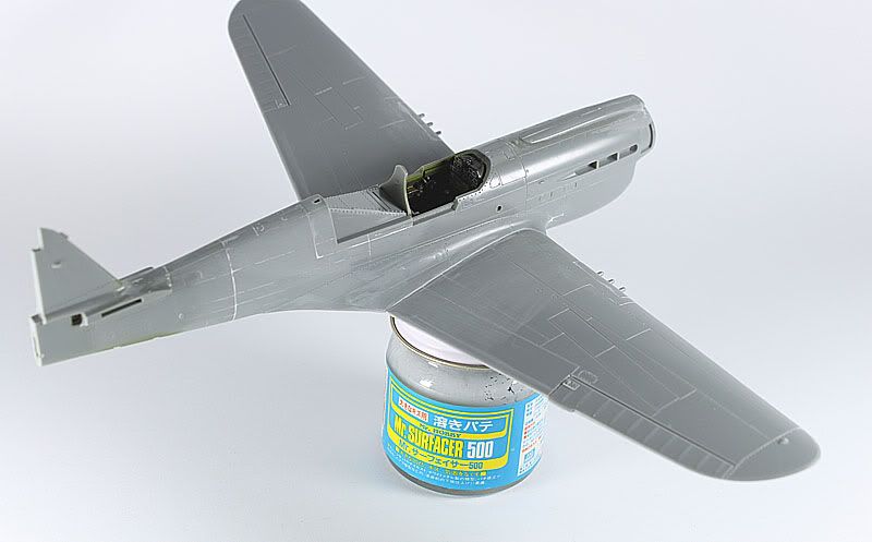

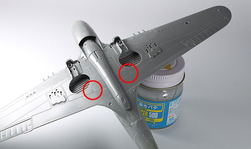

Postprzez Stratocaster » środa, 12 stycznia 2011, 15:25

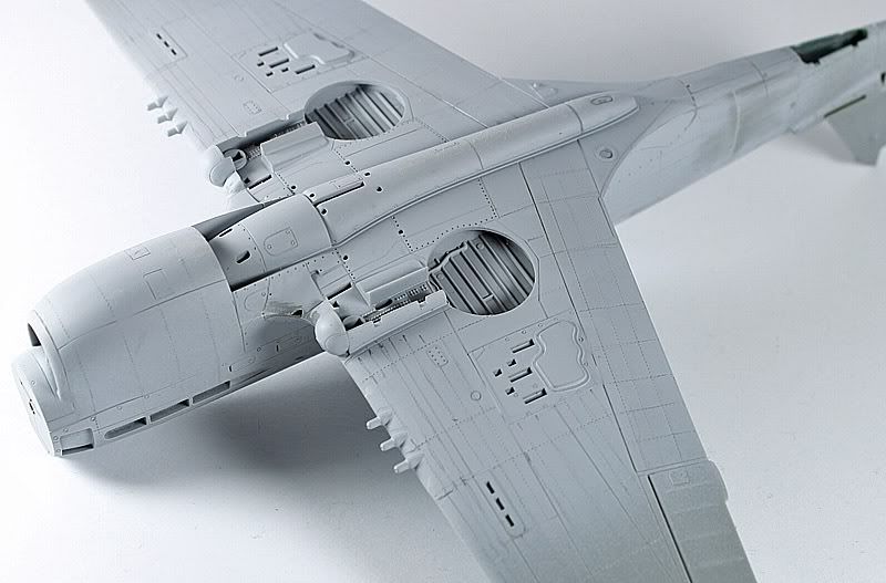

Trochę pracy. Zaszpachlowałem dziury i szpary. Wyszlifowane. Znalazłem dwie (zaznaczone na czerwono) jamy skurczowe - potraktowałem je 500. Dla weryfikacji położyłem miejscowo 1200. Teraz odtwarzanie linii podziału zatartych przy szlifowaniu.

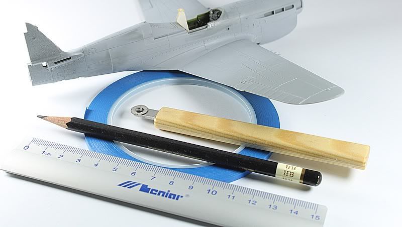

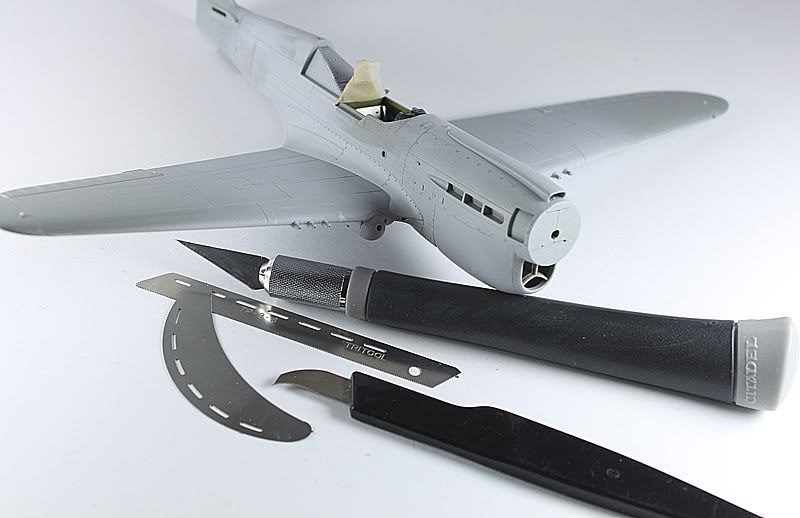

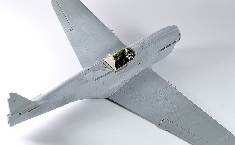

Postprzez Stratocaster » piątek, 14 stycznia 2011, 23:52
Ciąg dalszy monologu. Samolot ma zryte linie podziału i został ponitowany czeską maszynką.

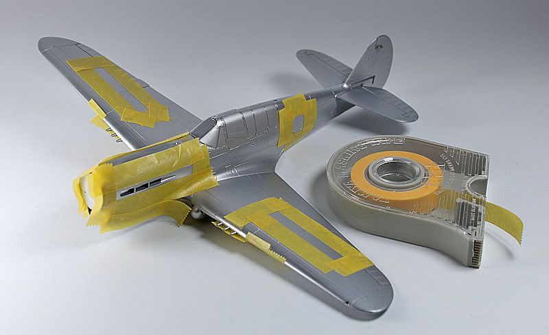

Postprzez Stratocaster » niedziela, 16 stycznia 2011, 15:23

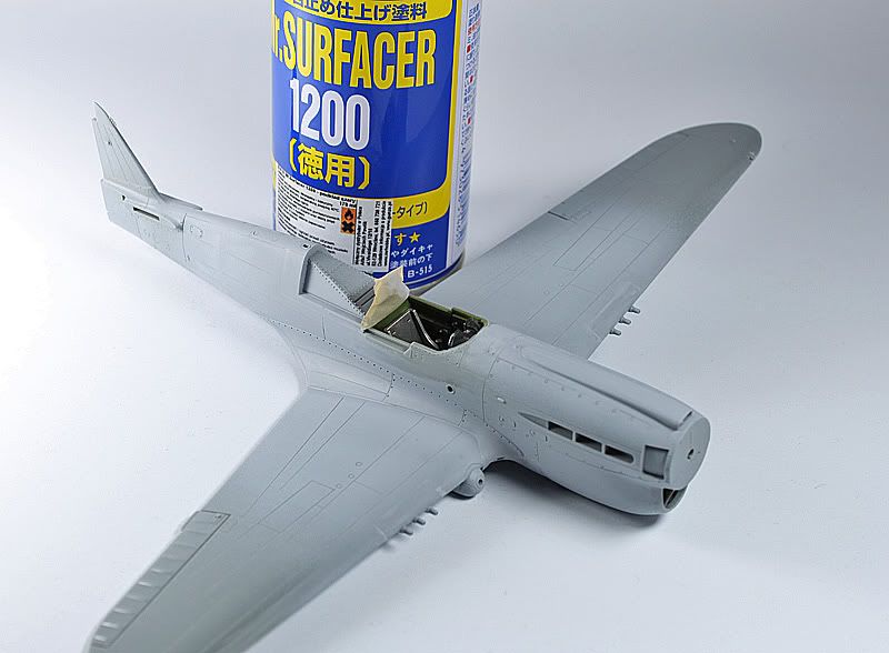

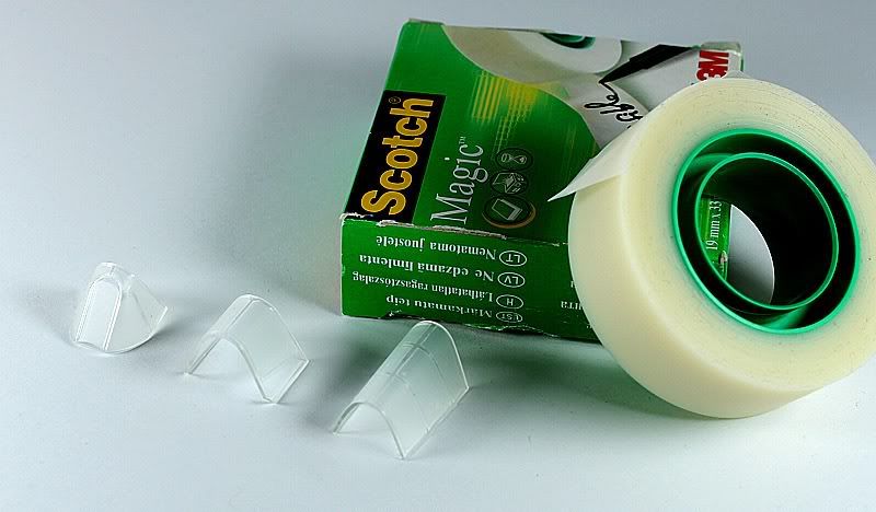

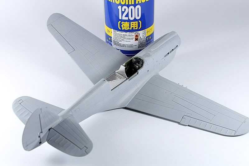

Po nitowaniu umyłem model w płynie do mycia naczyń i ciepłej wodzie. Robię tak zawsze przed kolejną warstwą farby. Surfacer 1200 został przeszlifowany papierem 2000 aż do lekkiego połysku. Przygotowałem również szklarnię. Jak nie korzystam z masek Montexu obklejam owiewkę taśmą Scotch (półprzezroczysta) i ostrym skalpelem docinam wzdłuż widocznych wtedy krawędzi - to szybka metoda, a Scotch nie ma tendencji do "podciekania" farbą - jak często się dzieje w przypadku taśmy Tamiyi. Klej jest mocniejszy. Teraz przykleję oszklenie do modelu za pomocą Kristal Klear Microscale (właściwie to samo co Wikol) i maluję pierwszą warstwę aluminium.

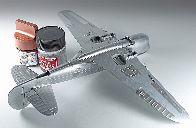

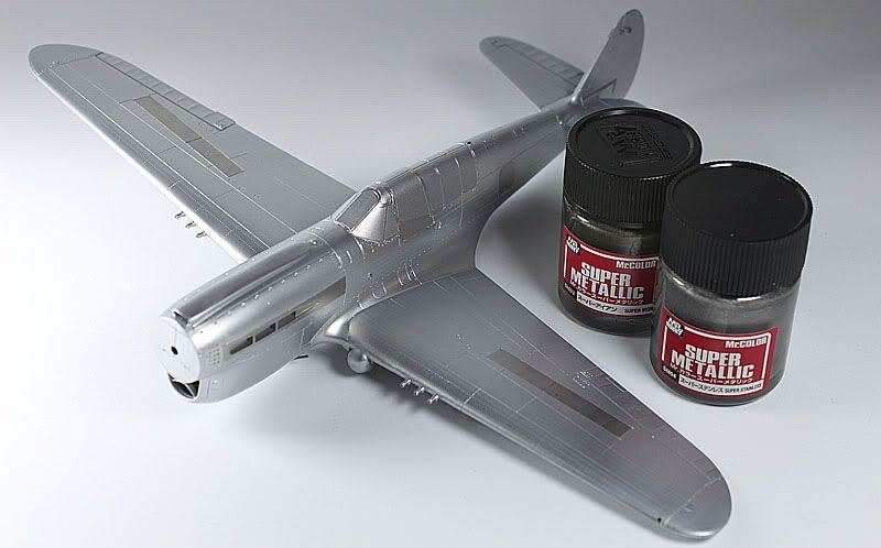

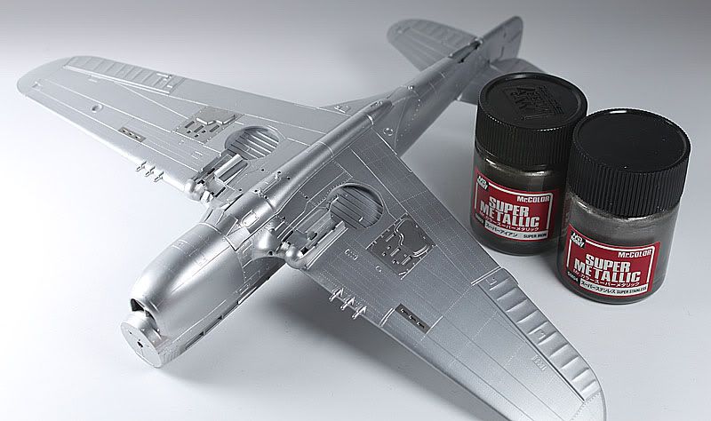

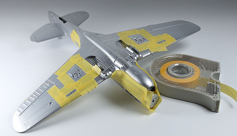

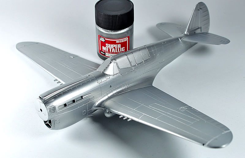

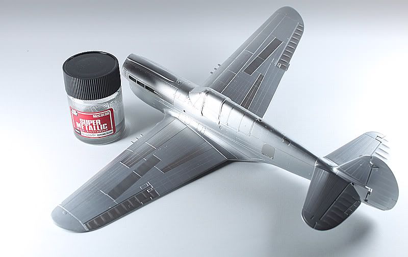

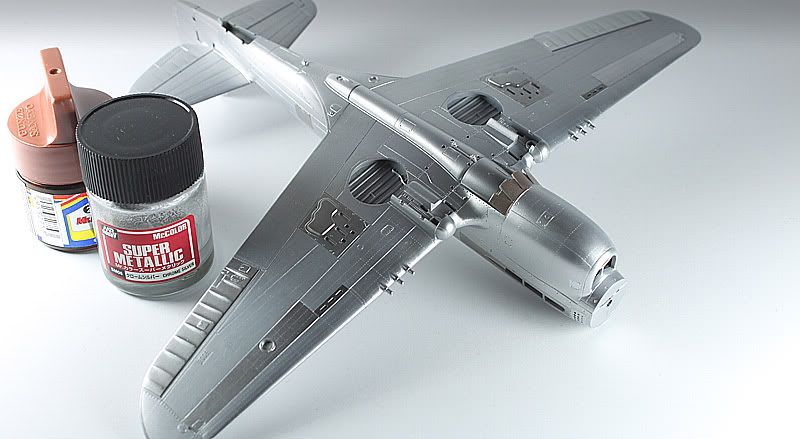

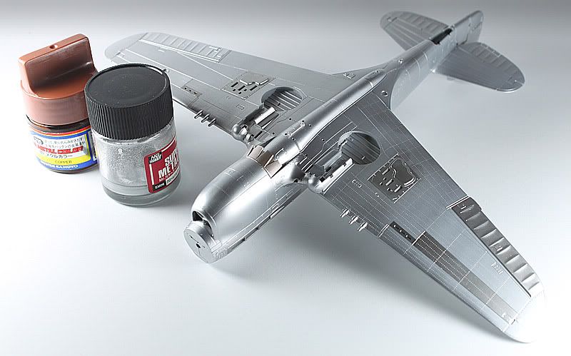

Postprzez Stratocaster » środa, 19 stycznia 2011, 20:59

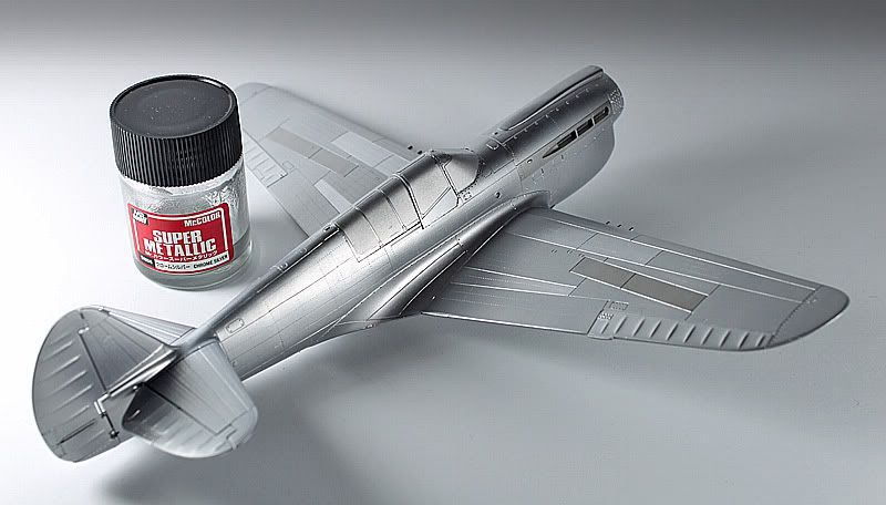

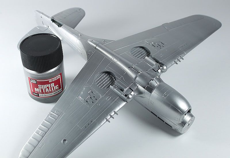

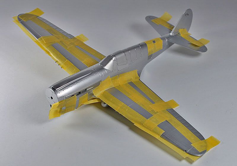

Pora na malowanie. Najpierw Super Fine Silver. Po zamaskowaniu kilku paneli robiłem klasyczny patchwork: Super Iron i Super Stainless. Następnie kilka części poleciałem Chrome Silver. Wszystko z palety Super Metallic Gunze - najlepsze metalizery na świecie. Wylot pod silnikiem potraktowałem SM zmieszanym ze zwykłym metalizerem Gunze -miedź.

Postprzez RAV » środa, 19 stycznia 2011, 21:36
Pięknie wyszło... Muszę znowu sobie coś srebrnego zmalować...
Stratocaster napisał(a):O możliwościach kryptoreklamy na forum trzeba chyba założyć osobny wątek - moim zdaniem by się przydał. Bo takie wymienianie nazw producentów publicznie np. w mediach jest niedopuszczalne. Poddaję Kolegom i administracji do dyskusji.
Ty poważnie? Brońcie nas Bogowie przed polityczną poprawnością. Na szczęście tu nie są "publiczne media" i jak ktoś zacznie wciskać kit, że cośtam jest najlepsze, chociaż z pewnością nie jest, to szybko dostanie odpór. Dlatego nie wierzę, żeby ktoś próbował. W sprawie Gunze SM mogę stwierdzić, że są to najlepsze metalizery, jakimi malowałem. Ale uczciwie przyznaję, że nie próbowałem Alcladów.

Postprzez el Rozito » czwartek, 20 stycznia 2011, 01:57
Muszę sprawdzić Gunze Super Metallic, jednak trochę zniechęciłem się do metalizerów tej firmy po totalnej porażce Mr. Metal Color, które po kilku (dosłownie) dotknięciach niezabezpieczonej powierzchni całe zostają na palcach :-/ .
Tomek, piękna robota. Zastanawia mnie tylko kolor elementów krytych płótnem :? .

Postprzez Kuba P. » czwartek, 20 stycznia 2011, 02:03
Mój osobisty szacun za odwagę i pomalowanie lotek i sterów również metalizerem.

Postprzez Stratocaster » czwartek, 20 stycznia 2011, 13:30
Prześmiewcy... :D
Ale macie rację, przemaluję matową srebrzanką.
