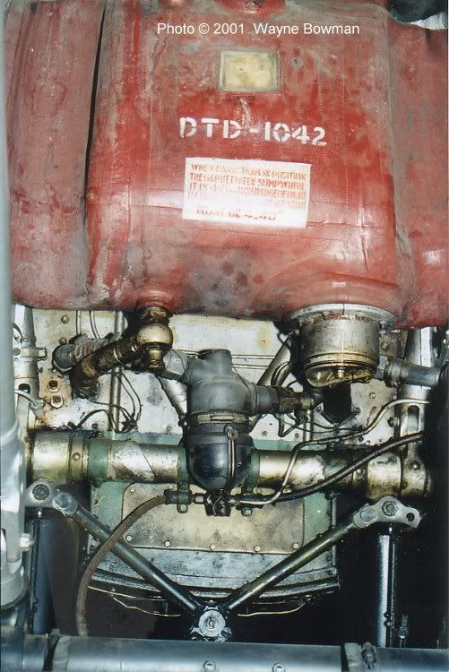

Szukam zdjęcia przedniej ściany komory podwozia głównego w widoku od strony komory. Tamiya zrobiła tylko część sciany, a powinna być jak sądzę cała ściana, służąca przy okazji jako przegroda ogniowa silnika.

Postprzez MIRO » czwartek, 18 listopada 2010, 22:26
Może to pomoże

Postprzez Kuba P. » czwartek, 18 listopada 2010, 22:30
Dzięki dzięki, ale widzisz, to jeszcze bardziej mi zaciemniło obraz. Akurat na złość tego, co zaznaczyłem na moich zdjęciach tu nie widać. Zbiornik na goleniach jest dużo wyżej a mi chodzi o ten dół ściany.

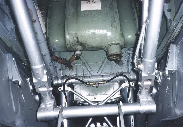

Postprzez K.Y.Czart » czwartek, 18 listopada 2010, 22:38
Kuba - sorki, że odpowiadam nie pytany - ale jest tak, jak mówisz - przednia ściana komory podwozia to jednocześnie ściana ogniowa przedziały silnika. Widać ją na str. 60 i 61 (też na 54, i na paru innych, ale mniej wyraźnie) wspomnianej publikacji oraz na rysunku na IV okładce. Natomiast wiele zdjęć wnętrz kabiny jest w SAM - Modellers Datafile N01. Wprawdzie z wersji B Mk. 35, ale siedzenie nawigatora wygląda tak samo.
ps. Zrozumiałem, że chodzi o widok od strony silnika. Od strony podwozia to tylko str 53. A ten rysunek nie wystarczy?

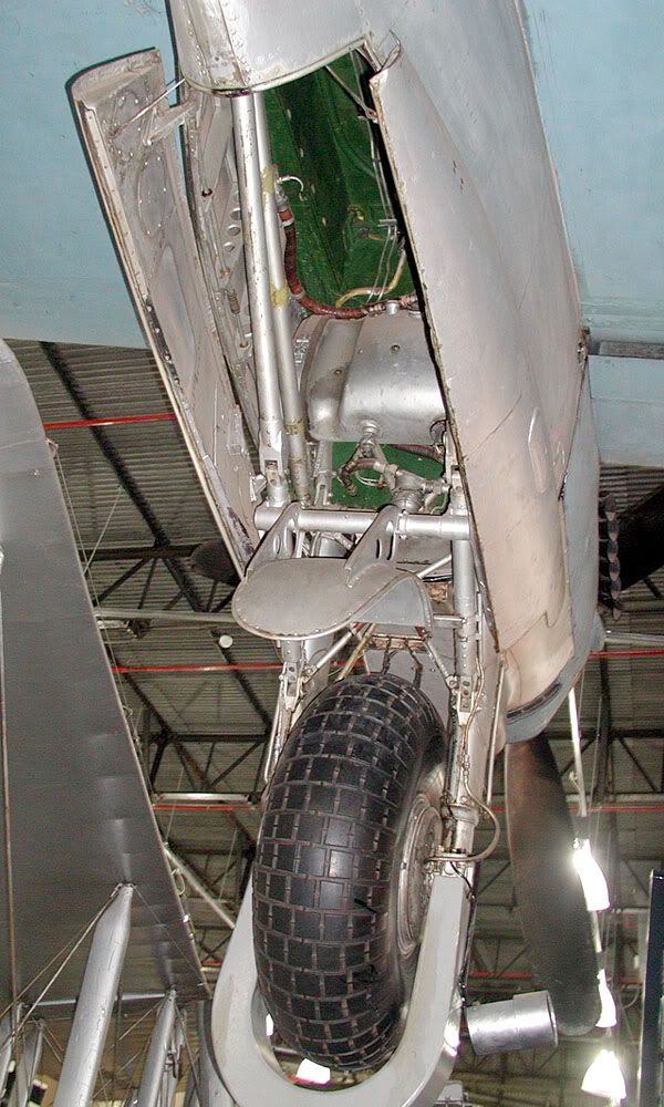

Postprzez nobie1973 » czwartek, 18 listopada 2010, 23:06
To może pomóc:

Postprzez Jaho63 » czwartek, 18 listopada 2010, 23:12
Przeglądałem swoje materiały i ta ściana w większości opracowań jest zasłonięta przez zbiornik. Ten rysunek z Sqadron bardzo dobrze ją pokazuje. Kubo wiem, że jakoś specjalnie nie przetrawiałeś Mosquita (jak niemieckie konstrukcje), ale ciekawi mnie czy model w 48-ce jest tak samo zrobiony jak w 72-ce. Chodzi mi o zbyt owalny przekrój kadłuba, za szerokie skrzydła przy samym kadłubie (z wlotami chłodnic) i ostre jak brzytwa zakończenia gondoli silników? Pewnie jest coś jeszcze, ale to są moim zdaniem najcięższe grzechy 72-ki. Co do malowania się określiłeś więc nie będę "smędził".

Postprzez Kuba P. » czwartek, 18 listopada 2010, 23:22
Bardzo dziękuję Norbert. Na złość ten konkretny element jest bardzo pochowany, ale chyba wiem jak to wygląda. Panowie, czy dobrze mi się wydaje że to po prostu odgięta w przód pod kątem dolna krawędź tej ściany?
Re: Mosquito FB Mk VI, Tamiya, 1:48 open
Postprzez K.Y.Czart » czwartek, 18 listopada 2010, 23:33
Odgięta? Raczej tak, jak na rysunku. Na zdjęciach ze squadrona wyglada to tak:

Postprzez Kuba P. » czwartek, 18 listopada 2010, 23:41
Ok. Dziękuję Krzysiek. Już chyba wiem jak to wyglądało i powinienem sobie poradzić. Fajnie, że mogę liczyć na Waszą pomoc. Bardzo to doceniam!
