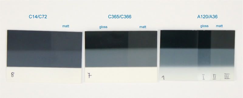

Teoretycznie schemat trójkolorowy który został przekazany producentom składał się z kolorów Sea Blue (SB - półmat), Insignia White (IW), Intermediate Blue i Non-specular Sea Blue (NSB - mat). Graded Tone miało być łagodnym przejściem tonalnym pomiędzy kolorem SB a IW (countershading) ale dość szybko się okazało, że takie malowanie w praktyce było trudne do uzyskania i zostało wkrótce zastąpione przez kolor Intermediate Blue, który pierwotnie miał być stosowany jedynie na usterzeniu pionowym i dolnej części natarciu płata. Matowym SB (non-specular, lusterless) pokrywane były górne powierzchnie krawędzi natarcia.
Jeżeli założymy, że Gloss Sea Blue to FS15042 a Intermediate Blue to FS35164 to farbki Gunze C356/C366 lub Pactry A120/A36 prawie idealnie oddają te kolory, przy porównaniu do wzornika FS.
Poniżej jeszcze zdjęcie pokazujące jak się maja próbki C14/C72 do C356/C366 i A120/A36; Widać też jaki wpływ (szczególnie na kolor Sea Blue) ma pokrycie lakierem matowym.

Porażka! Wiadro popiołu już sobie na głowę posypałem. Ja pierniczę, pomyliłem farbki... Zamiast C72 chwyciłem C115 i faktycznie ile bym jej nie nałożył, to taka jasna będzie. Dziś chciałem zrobić poprawki po cieniowaniu, psikam, a tu zupełnie inny kolor! Tym razem bowiem wziąłem z szuflady dobre słoiczki. Ech zamieszczam próbkę.
