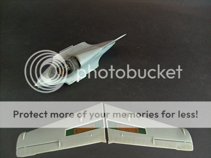

Mały kroczek w przód.

Ojjj dawno przy nim nie dłubałem, a ponieważ mam teraz wielkie parcie na technologie z pod znaku czarnego krzyża, przyszła pora żeby odświeżyć projekt. Pytanie wnęki klap w kolorze rlm02?

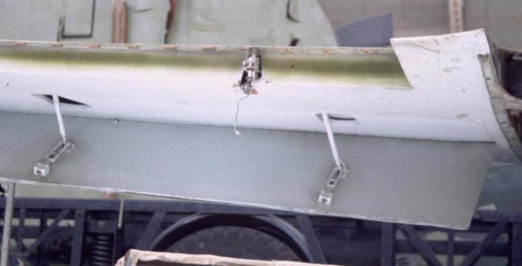

Komet nie ma głębokich wnęk klap. To proste płaskie klapy kładzione na powierzchnię spodu skrzydeł, osadzone w płyciutkim zagłębieniu. Otwierane popychaczem przez owalny otwór w powierzchni poszycia. Zawias prosty "fortepianowy" na powierzchni skrzydeł.
Malowałbym wszystko na RLM 65 w swoim modelu.
Re: Me 163b Komet Revell 1/48
Postprzez hacz » poniedziałek, 10 października 2011, 19:49
No to była by wtopa, ale sobie roboty narobiłem :x . Tyle poprawiania, tak czy inaczej wielkie dzięki, biorę się do roboty.
