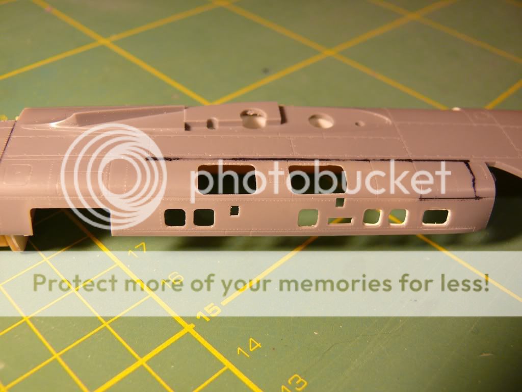

Troszkę dzisiaj poszalałem z panelami :) :
Jutro postaram się zabrać za wannę podkadłubową

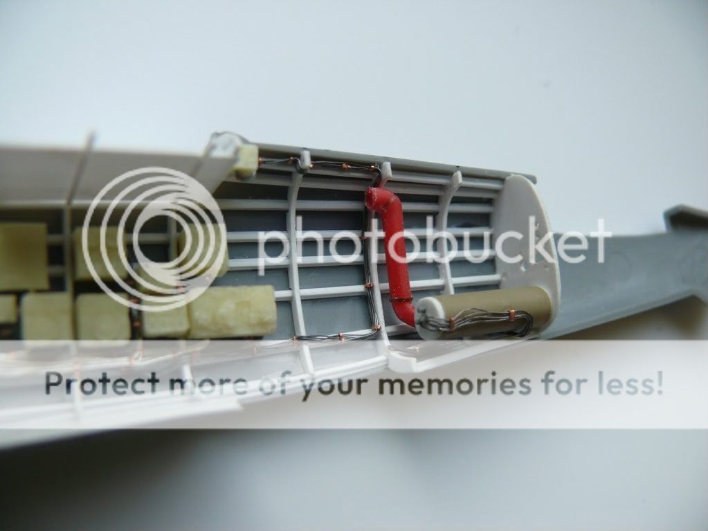

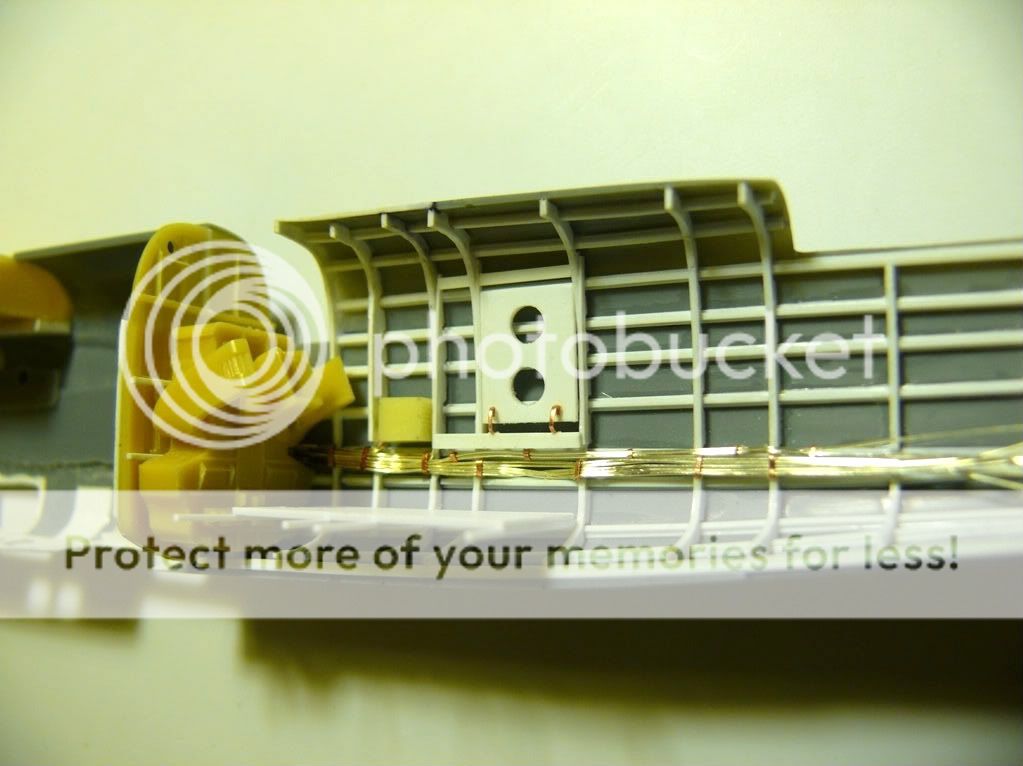

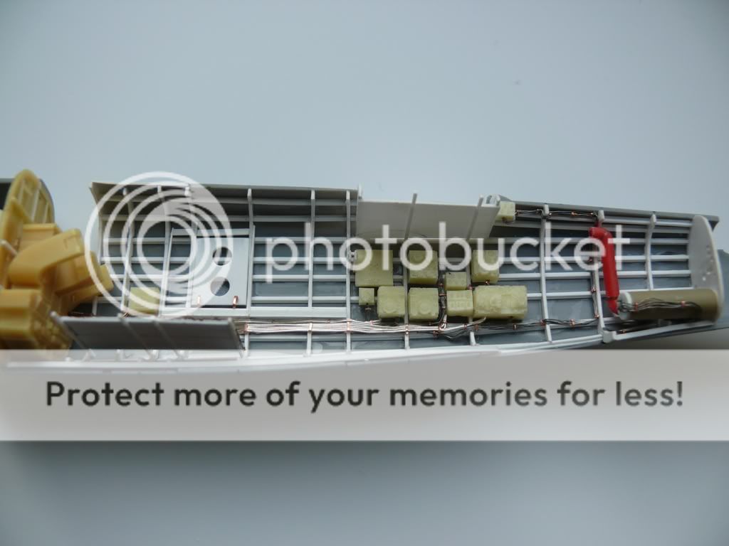

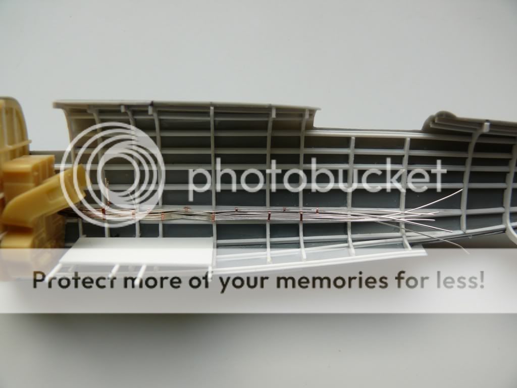

Postprzez meser6 » piątek, 14 stycznia 2011, 23:27
Trochę mi czasu zeszło z wanną, ale już jest. Dodam jeszcze trochę przewodów do działek, dwie prowadnice do przednich MG 151 i detal trafi do lakierni :D

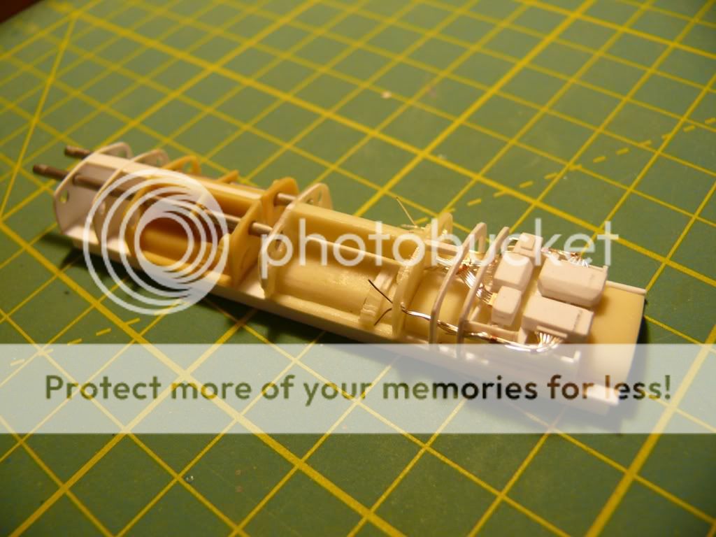

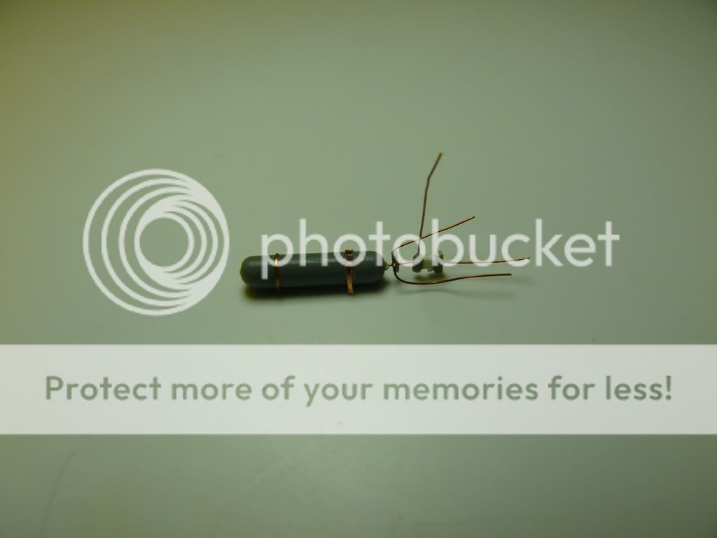

Re: He-219 A-7 UHU, Tamiya, 1:48, Open
Postprzez meser6 » niedziela, 16 stycznia 2011, 19:04
W instrukcji od MK Schrageinbau znalazłem zdjęcie pokazujące chyba ten Notsitz. Tak wygląda moja interpretacja tej części:
Porobiłem też butle powietrzne, zaworki itp.
Postprzez Kuba P. » niedziela, 16 stycznia 2011, 19:20
Przepiąłem dziś skaner, wszystkie swoje urządzenia przełączyłem, namordowałem się ale wreszcie działa jak należy. Wysłałem Ci skan strony z Handbucha z tym sitzem.
Odnośnie radio, czego dokładnie nie wiesz i co masz, może tak będzie prościej.
Rodział Bordfunkanlage w Handbuchu nie zawiera zdjęć, które pokazują same pudełka w kadłubie, jest rysunek przekrojowy wraz z opisem co gdzie wisi zaś zdjęcia podobne do tego z Notsitzem pokazują od biedy ustawienie tych urządzeń.

Postprzez meser6 » niedziela, 16 stycznia 2011, 19:44
Dzięki Kuba, zdjęcie już jest przerabiane na warsztacie. Teraz wiem jak to było z tym siedzeniem, powiedz mi ta część z lewej strony przed radiem to jakieś deski pospinane pasami czy jak? A co do panelu radiowego to przydałby się jakiś przekrój, odzwierciedlający jak to tam było poupychane. Mam raptem trzy zdjęci i nie mogę tego rozpracować.

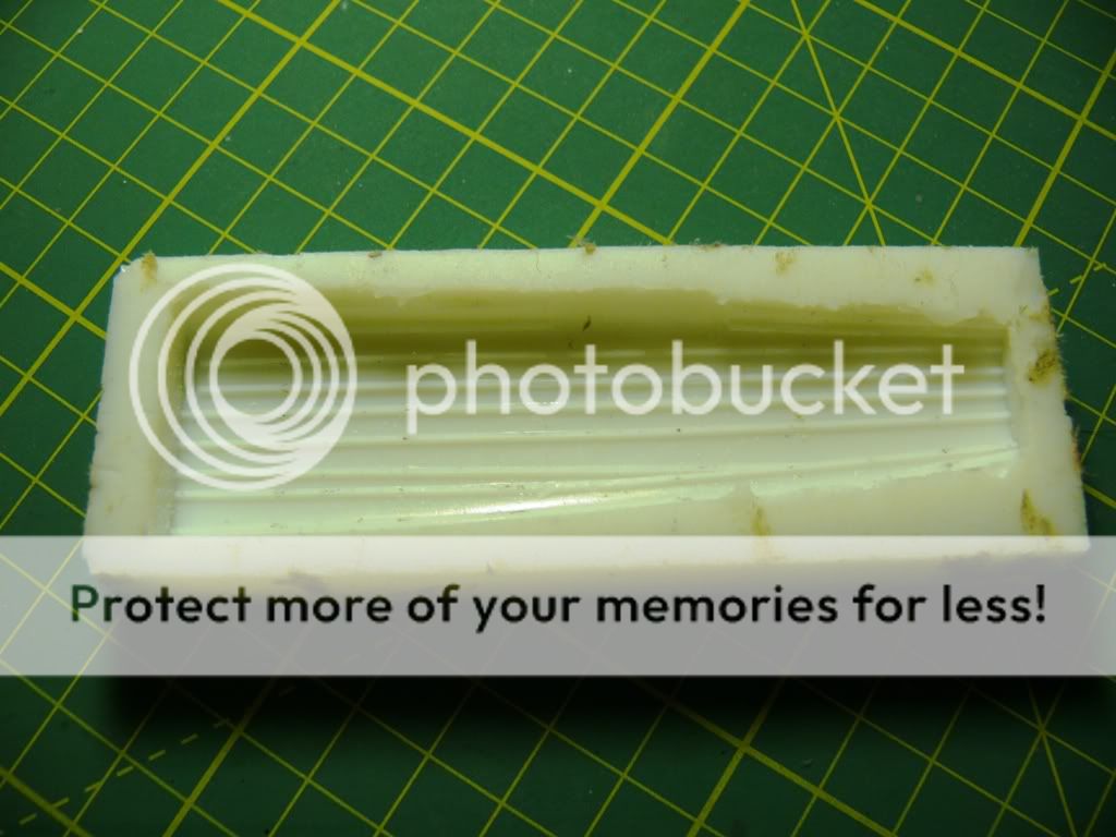

Postprzez meser6 » niedziela, 16 stycznia 2011, 23:34
Dziękuję wszystkim za dobre słowo. Dodaje mi to sił do dalszej pracy. A jak powstają wręgi: całkiem prosto, robię je na podstawie odlewu kadłuba z żywicy. Ale od początku. Po przeanalizowaniu materiałów na temat modelu postanowiłem element ten odtworzyć w sposób jak najbliższy oryginałowi. Najpierw powstały podłużnice, następnie fragment kadłuba, który miał zostać pożebrowany zalałem silikonem. Odlew silikonowy posłużył mi za kopyto do właściwego już odlewu z żywicy. Po wyciągnięciu żywicznego klocka, pociąłem go w plastry, zgodnie z rysunkiem nitów i linii podziałowych, potem poprzenosiłem na arkusz plastiku o grubości 0,4 mm i gotowe. Trochę to skomplikowanie brzmi, ale jest to prosta czynność a efekt-idealnie pasujące wręgi.
A tu proszę dla zobrazowania zdjęcia całego procederu:
Silikonowy odlew połówki kadłuba:
Żywiczny plaster, z którego to rysunku powstawały wręgi:

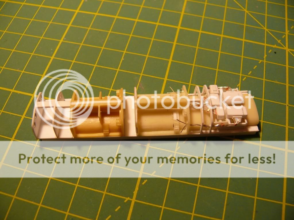

Postprzez meser6 » sobota, 22 stycznia 2011, 11:13
Połówka kadłuba prawie gotowa, dojdą jeszcze deski, siedzisko, pasy, butle i działka ale to dopiero po pomalowaniu wnętrza.

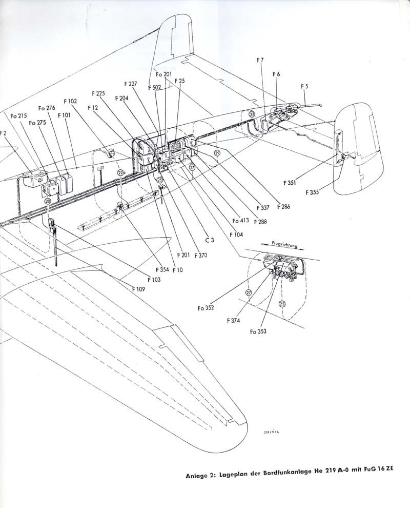

Postprzez Kuba P. » sobota, 22 stycznia 2011, 14:07
Wygląda bardzo pięknie, z tym, że mógłbyś nieco przemeblować. W sumie wcześniej nie miałem czasu wkleić Ci tego schematu, ale może jeszcze się przyda:
Wrzuciłeś w kadłub w zasadzie te same urządzenia, które Bordfunker miał na tylnej ścianie kabiny (widzę, że są tam bloki FuG 10, FuG 16 podczas gdy z tyłu zamontowane były głównie przetwornice dla radiostacji FuG 16 ZY i FuG 10 P, radiolokatora FuG 220 i FuG 212, urządzenia do ślepego lądowania FuBl 2 F.
Wiem, że wyposażenie radiowe i radarowe Heinkla 219 to przerąbany temat, nawsadzane tam było chyba wszystko, co się dało.
Jeśli jeszcze uda Ci się to przebudować to spoko. Jak nie, to i tak wiele tam nie będzie widać.
Postprzez meser6 » sobota, 22 stycznia 2011, 14:30
Super schemat Kuba, wielkie dzięki, a masz może rozpiskę co jest co? Faktycznie radio w Uhu to ciężka sprawa, ale spróbuję co nieco pozmieniać. Co do malowania to chodzi mi jeden pomysł po głowie. Po pomalowaniu tej połówki i wszystkich agregatów, kabli itp. zacznę montować do niej wręg i wyposażenie drugiej połówki, następnie dołożę podłużnice i zamknę kadłub. Zastanawiam się jeszcze co do koloru wnętrza. Pomalować na duraluminium czy też RLM02? Jakie jest wasze zdanie?
Postprzez Kuba P. » sobota, 22 stycznia 2011, 14:33
Mam rozpiskę, tylko tego jest od cholery dużo. Wrzucę Ci skany później na maila.
Co do koloru kadłuba, gołe aluminium i nic więcej. Jakbyś jeszcze wykombinował jakieś kalkomanie imitujące te stemple na blasze (producent) to już by był wypas jak w Bentleyu.
