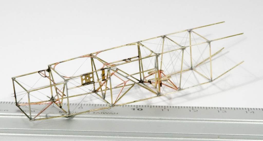

Nie chciałbym Cię stersować ale kratownica do Lublina ( po poprawkach, żeby ją zamontować do tego modelu) wygląda tak:
popatrz zwłascza na orczyk i podpórki po stopy pilota, nie wyglądały jak plasterki stopionego sera :mrgreen:
