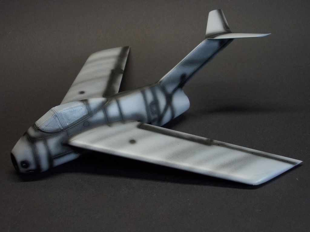

Pokratkowałem trochę...

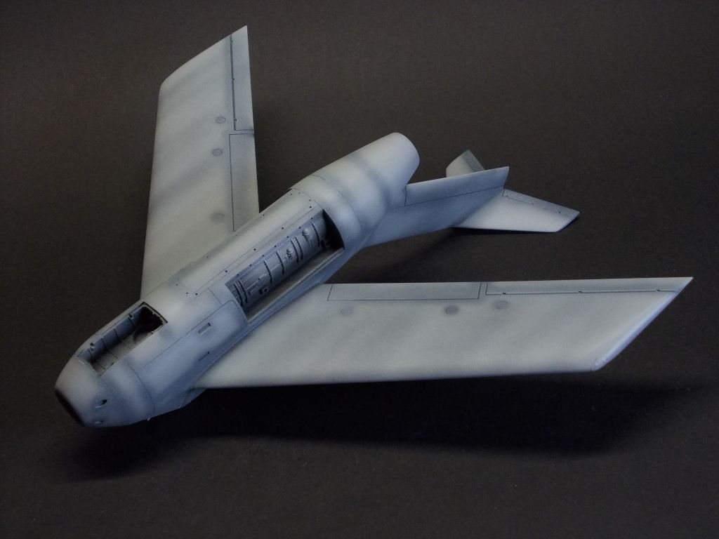

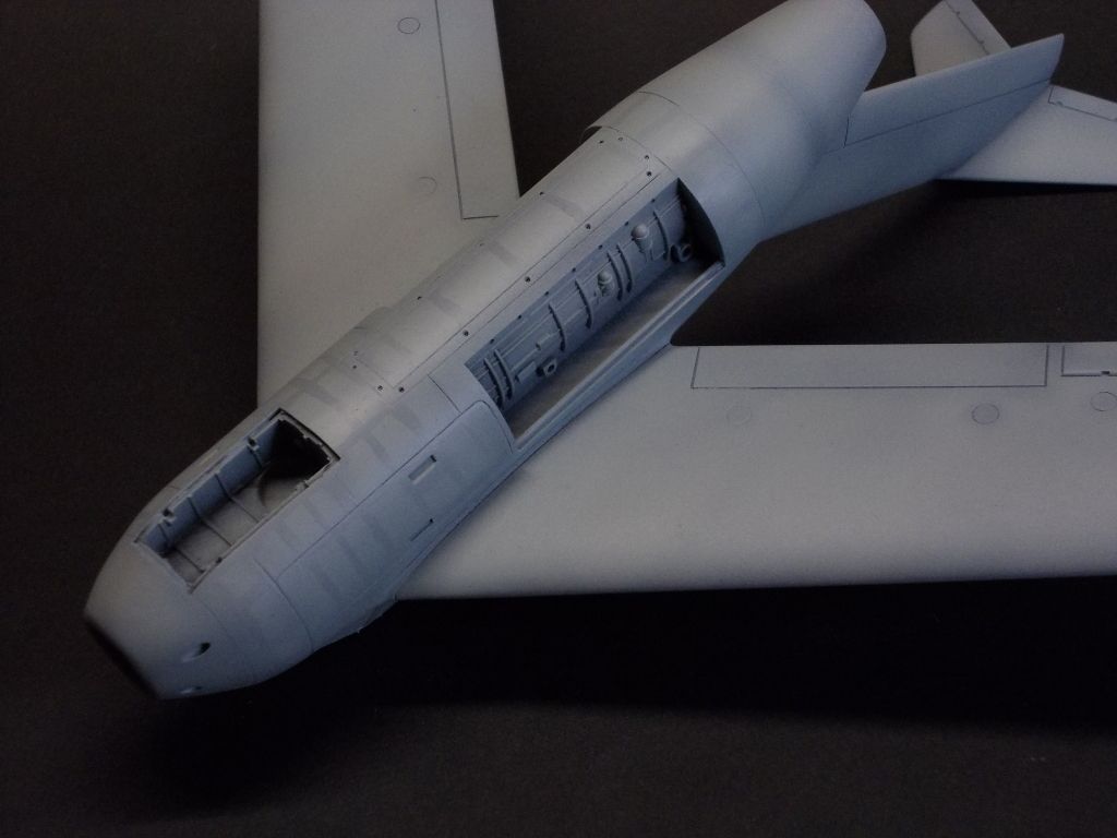

...następnie naniosłem na to cienką warstwę koloru RLM 76...

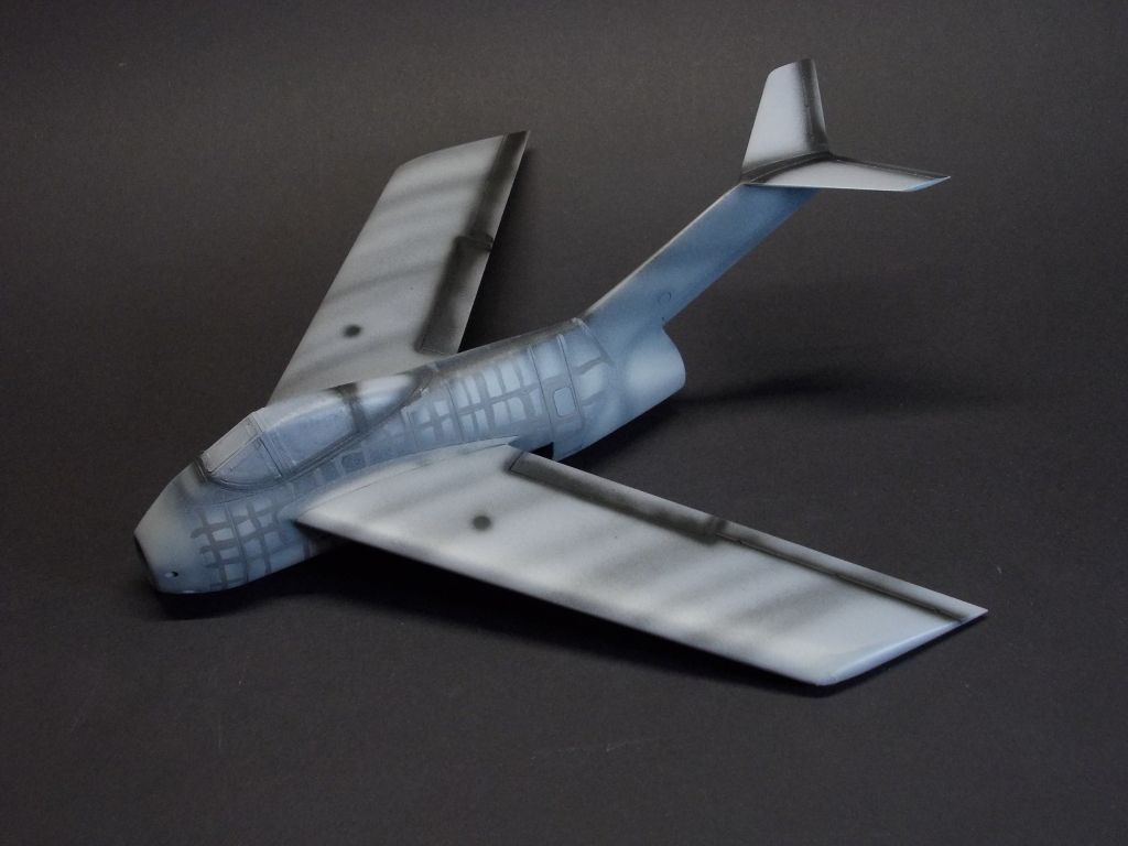

...po czym namalowałem ciemnoszare ślady szpachlówki...

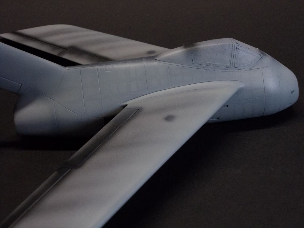

...i na koniec położyłem docelową warstwę RLM 76.
Efekt jest subtelny ale widoczny. Nie wiem czemu ale na moich zdjęciach nie widać nigdy żadnego preszejdingu, cieniowania i innych tego rodzaju delikatnych zabiegów. W rzeczywistości jest to widoczne i chyba bardziej intensywne nie powinno być bo będzie sztucznie wyglądać.

Efekt szpachli super!

Bardzo ciekawy sposób na szpachlówkę. Zanotowane i zakodowane aby kiedyś popróbować :). Fajny Luft 46. Jestem ciekaw jakie malowanie docelowo planujesz :)

Efekt świetny i.... widoczny ;o)
Może masz za słabo oświetlone modele i dlatego nie widać subtelności malowania?

Jedna uwaga - jak imitujesz szpachlowanie nitów płatowca to tym bardziej powinny być zatarte linie podziału blach poszycia. Zobacz jak to wygląda na He 162 czy Me 262.
