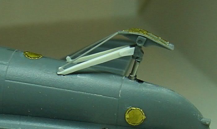

Postprzez Wojciech Perkowski » wtorek, 29 listopada 2011, 22:34

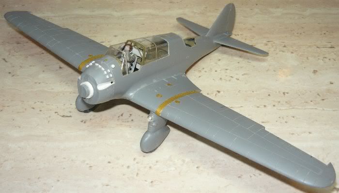

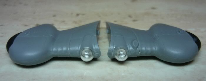

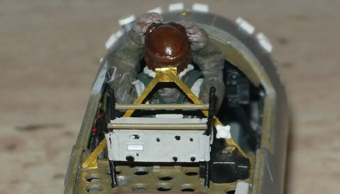

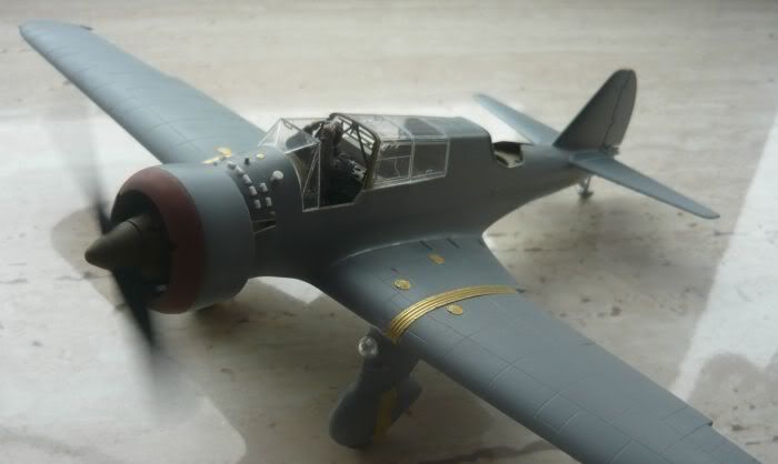

Komplet detali pod kabinką:

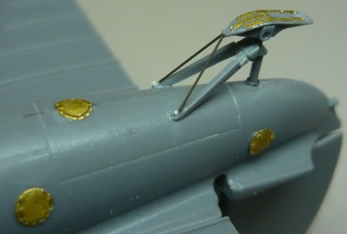

zegar na koźle przeciwkapotażowym:

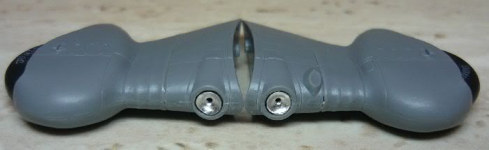

reflektory:

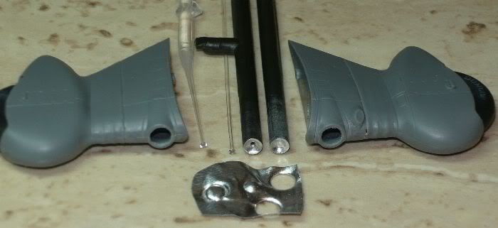

przymiarka gotowych kapci:

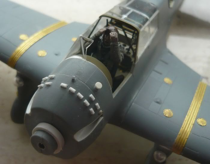

Re: PZL P.23 Karaś B Mirage/WCM 1/48
Postprzez Wojciech Perkowski » czwartek, 1 grudnia 2011, 19:47

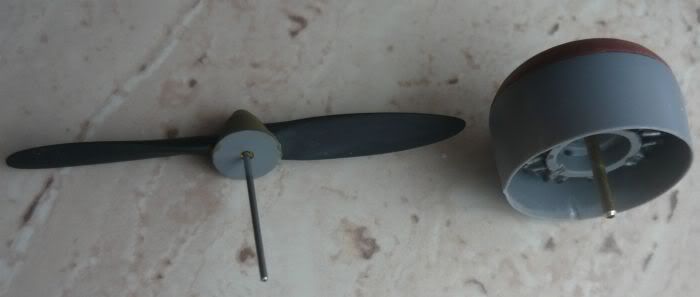

Zespół smigło/silnik zmontowany na sucho - obraca się:
i płoza:
Obrazek,

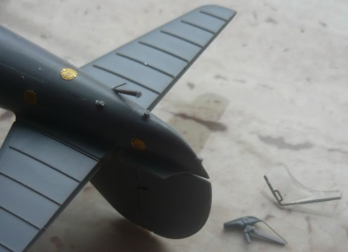

niestety podczas zabaw śmigiełkiem Karaś zanurkował i w efekcie bolesnego spotkania z podłogą płoza i wiatrochron do wymiany/odtworzenia.

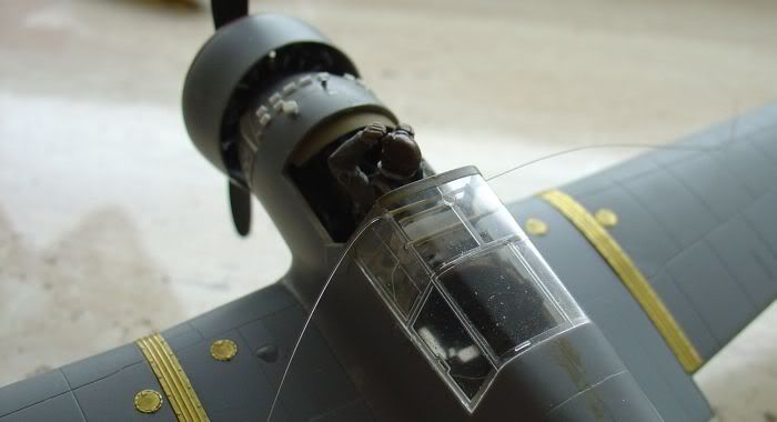

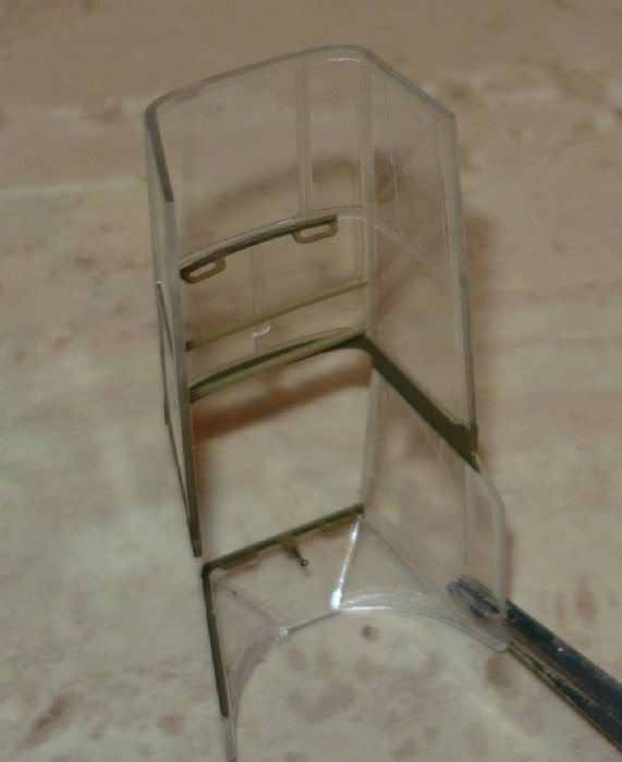

Postprzez Wojciech Perkowski » niedziela, 4 grudnia 2011, 19:54
Po wspomnianej katastrofie:

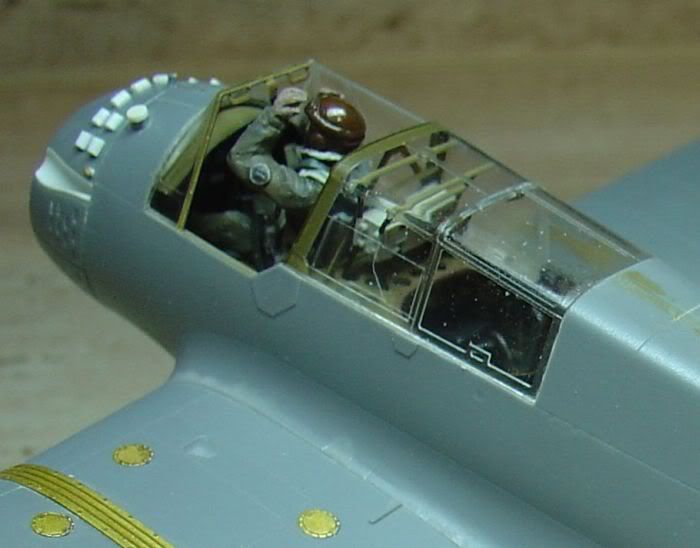

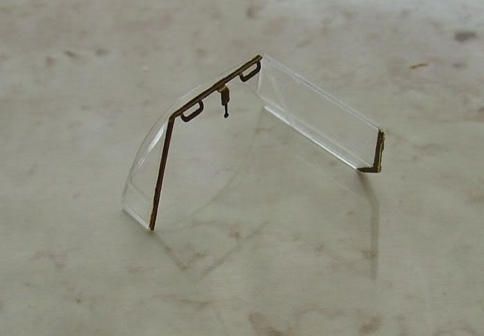

Odstrzeliła się z wewnątrz osłony również beleczka - wieszak radiostacji (oraz padła migawka w aparacie - coś widać mam nadzieję) - wprowadziłem ją za pomocą żyłki przewleczonej przez wywiercone otworki w ramce owiewki:
po zmianie aparatu i wprowadzeniu belki:
Płoza po odbudowie, przy okazji przesunięta ok. 1 mm do przodu:
przód owiewki zkanibalizowany z innego Karasia z detalami przełożonymi z rozbitka:

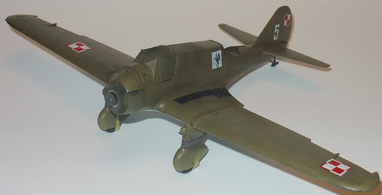

Postprzez Wojciech Perkowski » wtorek, 21 lutego 2012, 11:01

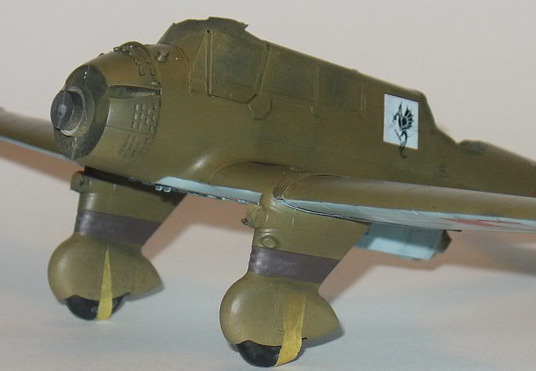

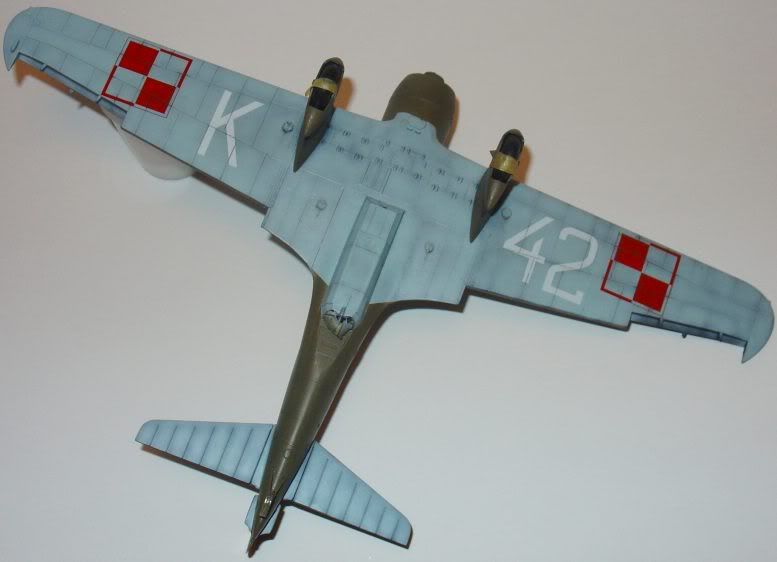

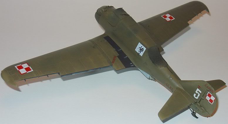

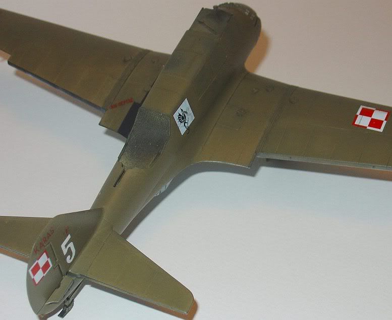

Sidolux, kalki ("przyspawane" z pomocą hipersolu Agamy), więcej Sidoluxu, wash miejscowo (proszek z suchej pasteli + Denatural bezbarwny z marketu budowlanego), oraz docelowy satin położone. Co ciekawe miejscowe natryskowe poprawki kolorem bazowym ciemniejszych plam po hipersolu w rejonie kalek nie specjalnie poprawiły sytuację, dopiero satin (mieszanka połysku i matu Talensa + Mr Leveling Thinner) zniwelował owe plamy. Montaż detali oraz rozwiązanie kwestii klap "wkrótce".
