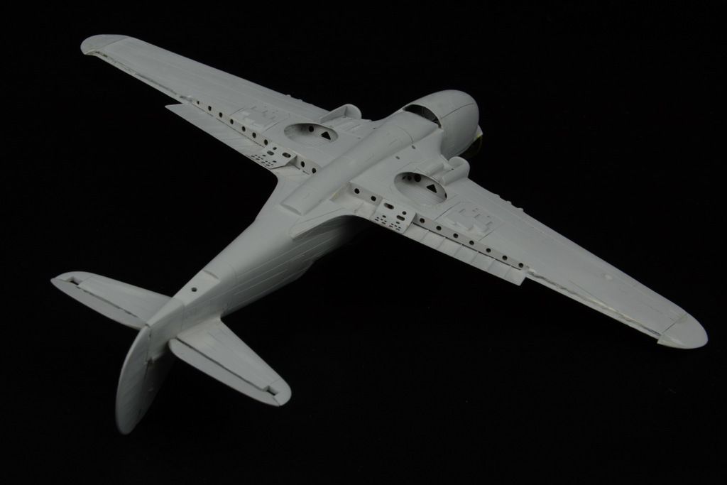

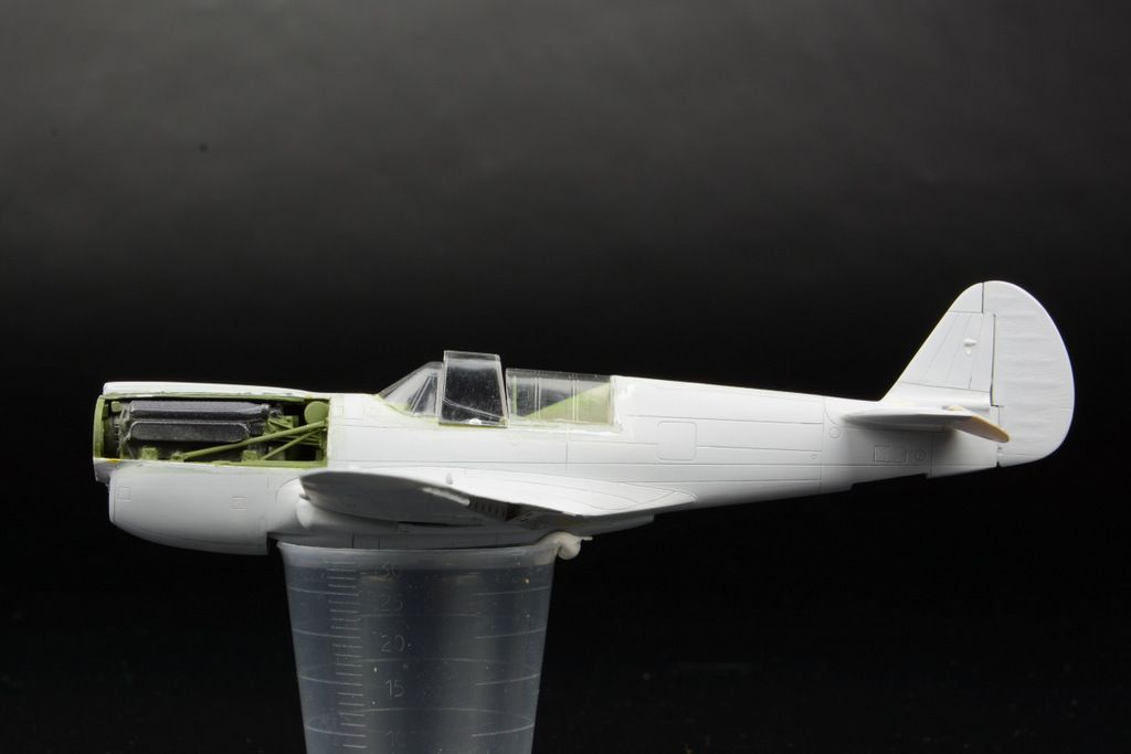

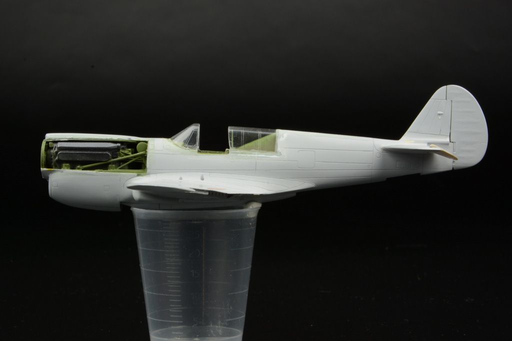

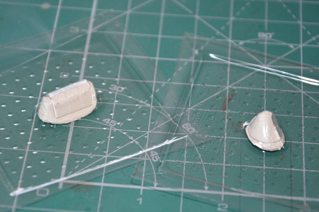

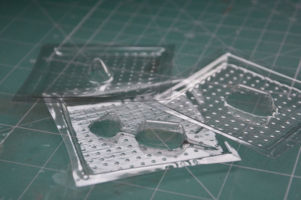

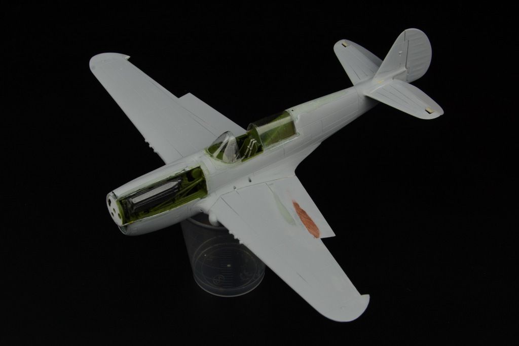

Mało czasu ostatnio na modelowanie, ale udało mi się rozwiązać problem owiewki. Wytłoczyłem nową używając elementów zestawowych spiłowanych u podstawy. Przy okazji dorobiłem osłony popychaczy steru kierunku charakterystyczne dla wersji N (te wałki nad statecznikiem poziomym). W międzyczasie trochę posurfacerowałem i poprawiłem poniszczone linie podziału blach.
Tutaj przyłożyłem środkowy element zestawowy dla porównania wysokości obu owiewek.

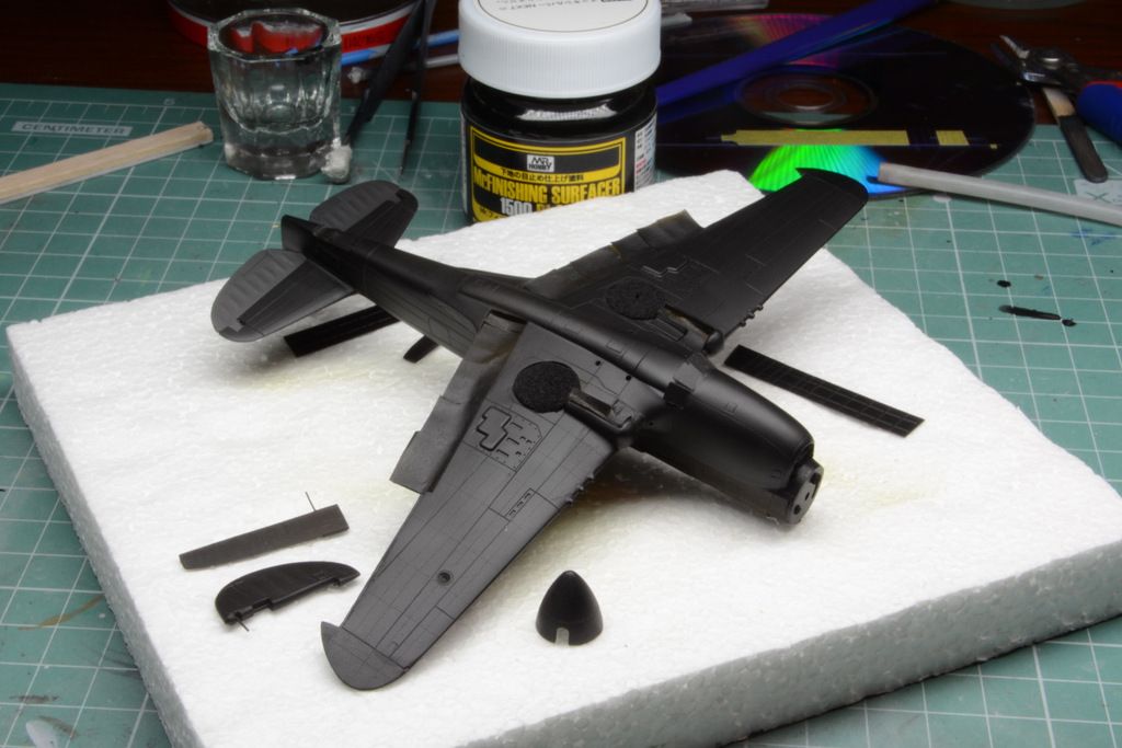

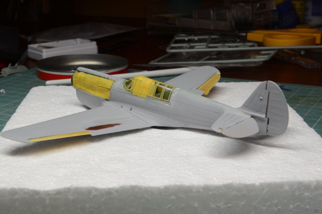

Rodzinka wyjechała, więc przez trzy ostatnie wieczory spróbowałem wyjść nieco z modelarskiego niebytu. Niewiele udało się zrobić, ale oto efekty.
Przede wszystkim zamaskowałem owiewkę. Mimo, że szybka nie skomplikowana to w 72 i tak dało mi to w kość i pochłonęło sporo czasu. Aha ....ten kawałek styropianu to przyszła podstawka....tak więc można uznać, że rozpocząłem budowę dioramy :lol:

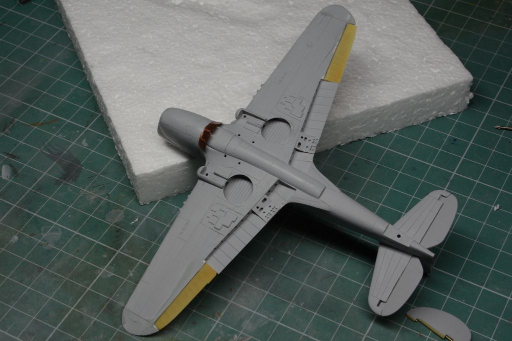

Przenitowałem spód.

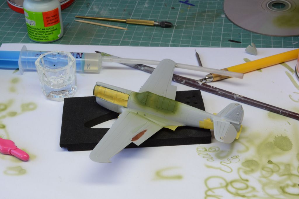

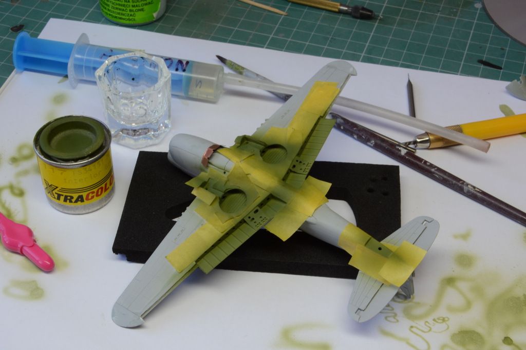

Trysnąłem gdzie trzeba interior green. Jak przystało na xtracolor po czterech godzinach był jeszcze lekko gumowy, ale na szczęście nie zareagował z kolejną warstwą surfacera.

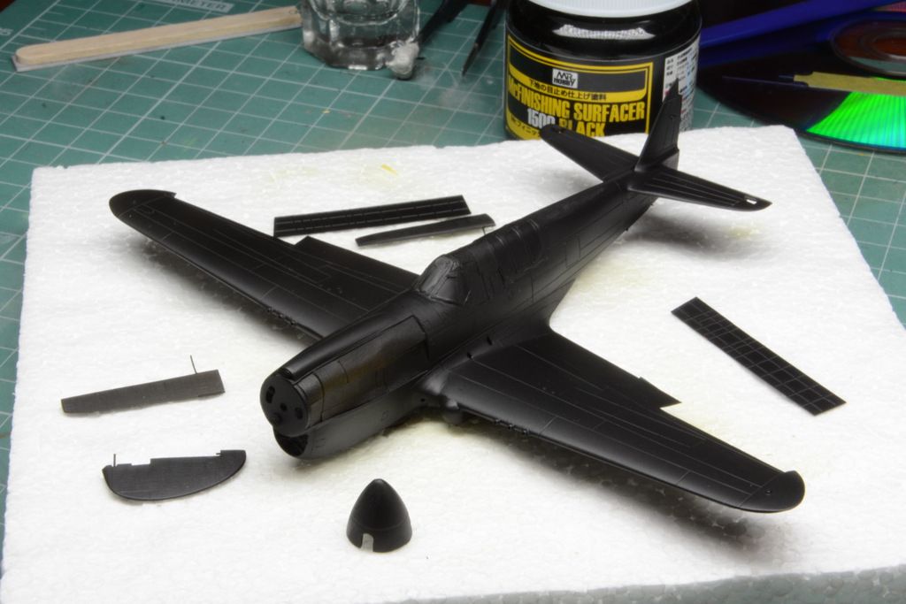

I wreszcie co mnie najbardziej cieszy, położyłem czarny podkład pod przyszły podkład pod metalizer...uff. Niestety wyszło trochę baboli...szczególnie w miejscu mocowania vacu....trzeba będzie trochę podopieszczać.

Pięknie wygląda w czerni :)

Dzięki, mi też w tej czerni pasuje. Jak go jednak trochę podszlifowałem i pomacałem brudnymi paluchami to już tak sympatycznie nie wygląda. A tak na marginesie całkiem fajnie pracuje się z różnymi kolorami podkładu. Przy szlifowaniu dokładnie widać, gdy przechodzimy do kolejnej warstwy :). Czy ktoś używał może czarnego błyszczącego podkładu Alclada i ma jakiś sposób na jego rozcieńczanie ? ....do tej pory słyszałem o nitro i LT.
