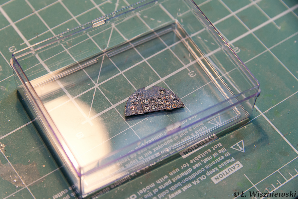

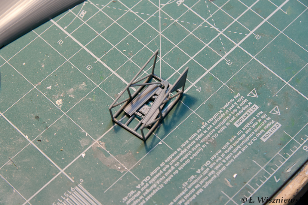

No to zacząłem trochę grzebać.
Najpierw zabawa z drukowanym edkiem:
Później był nóż i radość psucia;)
A na koniec trochę kleju

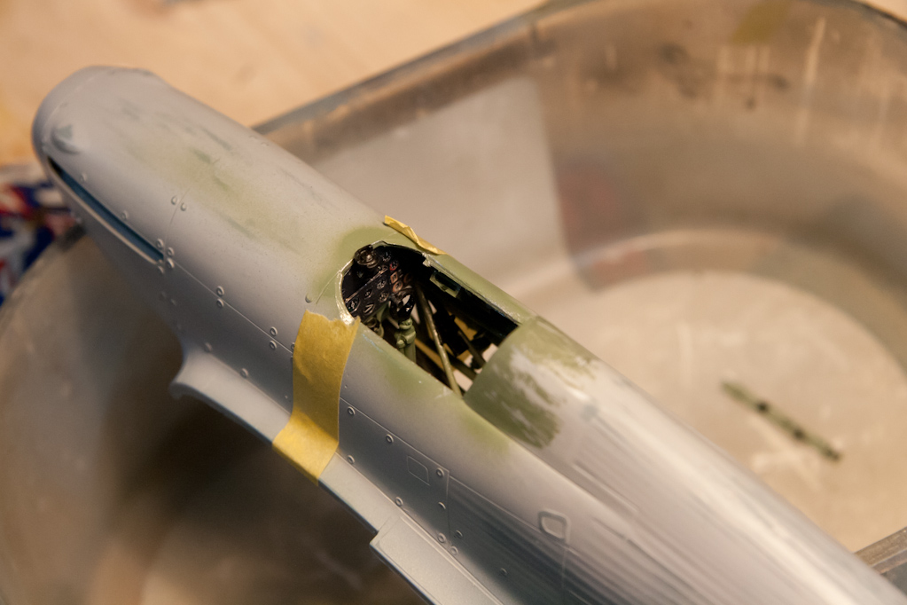

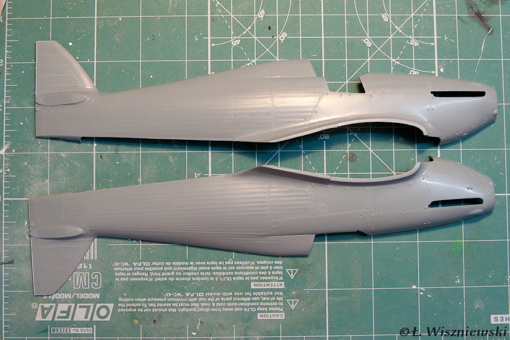

Przez Święta trochę udało się popracować. Było z tym trochę zabawy - pasowanie połówek kadłuba było przeciętne. Na szczęście kabinę wkleja się od spodu więc mogłem skleić połówki i na spokojnie zaszpachlować wszystkie dziury. Następnie pomalowałem wnętrze i wkleiłem kabinę pilota. Efekt widać na zdjęciach:

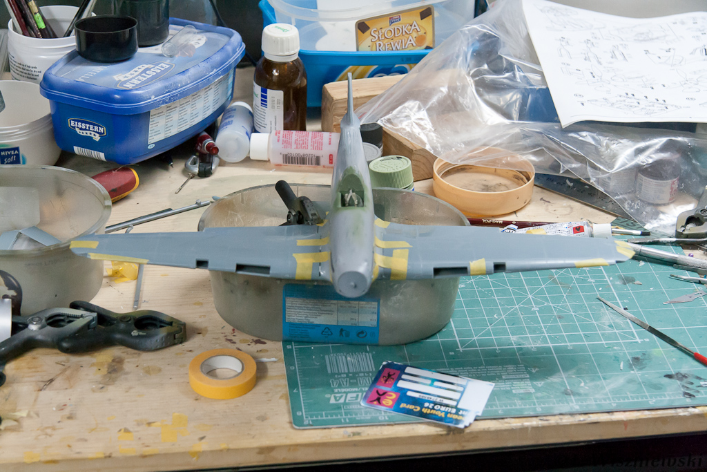

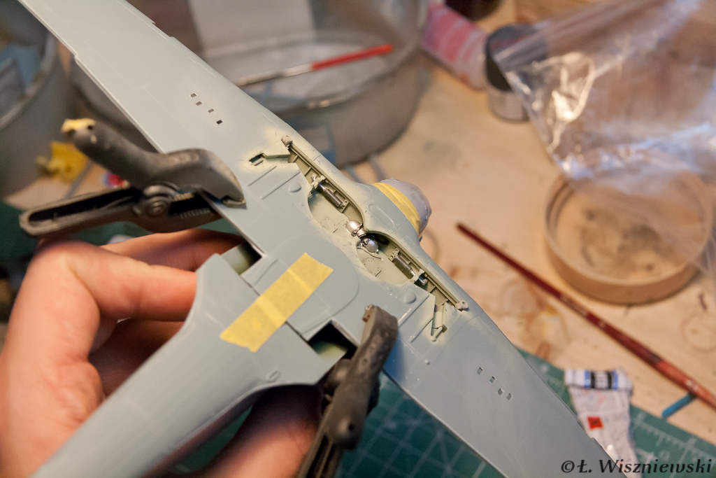

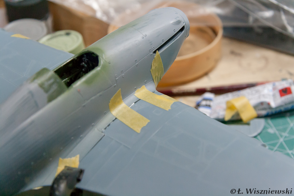

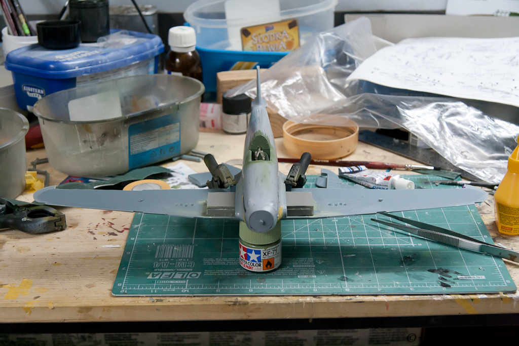

Postprzez malinowski » niedziela, 13 stycznia 2013, 12:25
Małymi kroczkami zmierzam do celu. Pomalowałem wnętrze komór podwozia - zdecydowałem się na kolor spodu.
Następnie wkleiłem skrzydła. Wstępne przymiarki pokazały ze są duże problemy z spasowaniem górny z dołem i z kadłubem. Postanowiłem obejść trochę problem i wkleiłem najpierw spód do kadłuba:
Następnie po wyschnięciu górne połówki skrzydeł:
Olbrzymie szpary zredukowane zostały do jednej średniej wielkości:
