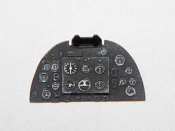

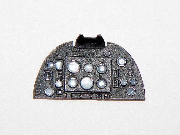

Więc wygląda to tak krok po kroku:
Po wycieniowaniu preshadingiem i naniesieniu odpowiedniego koloru wnętrza i całkowitym przeschnięciu w ruch idzie magiczna srebrna kredka. Warto pamiętać, żeby robić to bez skrupułów gdyż jeśli damy jej za mało to zniknie po lakierowaniu lub co najmniej będzie słabo widoczna:
Równie dobre rezultaty daje jej użycie na tablicy przyrządów;
Jej zaleta w porównaniu do metody "suchego pędzla" to fakt, że w przypadku jakiejś skuchy łatwo mokrym wacikiem zmyć to co nam sie nie udało.
Tutaj zegary zalałem Kristal Clearem coby imitował szybki. Jak wyschnie będą ładne szkiełka;
Po zrobieniu zadrapań i otarć kredką pokrywam wszystko półmatowym lakierem i aplikuję wash;
I wymywam go delikatnie mokrymi wacikami, których zużywam do tego celu spore ilości ku uciesze małżonki, która w tym wszystkim ma niezłą uciechę :mrgreen: .

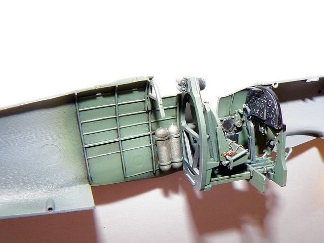

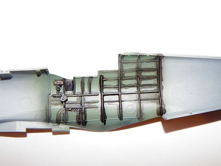

Postprzez Arkady72 » piątek, 13 czerwca 2008, 13:16
Wnętrzności gotowe do zamknięcia:

Postprzez LukaszS » piątek, 13 czerwca 2008, 13:44
Dlaczego skórzane oparcie fotela, zagłówek i uchwyt drążka są niebieskawe?
Pozdrowka,
Lukasz
LukaszS
Posty: 583
Re: Spitfire Mk. Vb Tamiya 1:48

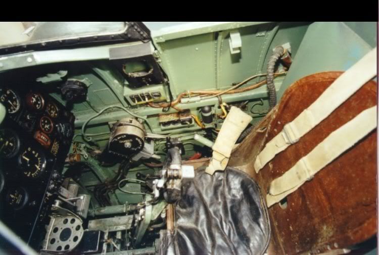

Postprzez Jacek Bzunek » piątek, 13 czerwca 2008, 13:45
Stop :!: Zanim zamkniesz zastanów się czy jesteś pewien koloru fotela? Tamiya sugeruje Interior Green ale wszyscy dookoła ;o) twierdzą że powinien być w bordowym kolorze bakelitu.
Dodatkowo regulator napięcia z tyłu zagłówka powinien być czarny.

Postprzez Marcin A. » piątek, 13 czerwca 2008, 14:17
Potwierdzam to co mówi Jacek.
Bakelit

Postprzez Arkady72 » piątek, 13 czerwca 2008, 14:29
Macie rację z kolorem bakelitu:
Tylko, że połówki kadłuba już sklejone na superglue :-(.
Regulator da sie jeszcze podmalować na czarno.
LukaszS
Lampa błyskowa przekłamuje nieco ten kolor - te elementy były przecierane na sucho szarym i w rzeczywistości te przetarcia są szare.
Powiedzcie jakie maja być wnęki podwozia, żebym nie namieszał znowu :( ?

Postprzez gzt » piątek, 13 czerwca 2008, 15:20
Kokpit świetny ! Rzeczywiście kolor fotela :( ... nie za bardzo :). Zreszta Tamiyowy fotel to .... :( Moze go po prostu wymienisz ? :) na ultracast ?? Maja wersje z pasami :)
Kolor wnęk podwozia jak we wszystkich Spitach - to samo co spod płata. W tym przypadku chyba Sky S będziesz robić.

Postprzez Jacek Bzunek » piątek, 13 czerwca 2008, 16:14
gzt napisał(a):Kolor wnęk podwozia jak we wszystkich Spitach - to samo co spod płata. W tym przypadku chyba Sky S będziesz robić.
Raczej MSG. Tak samo pomalowałbym też wewnętrzne powierzchnie osłon i golenie podwozia.

Postprzez Arkady72 » piątek, 13 czerwca 2008, 16:39
Niech Moc będzie z Tobą ;o) . Medium sea grey na wszystkich elementach podwozia i spodu kadłuba znacznie przyśpieszy proces malowania.

Postprzez Jendrek » piątek, 13 czerwca 2008, 17:50
Hmmmm, a pasy w rzeczywistości też są takie brązowe? Spójrz na załączone wyżej przez siebie zdjęcie, tam dokładnie widać jaki kolor miały pasy, zresztą kolor ten występuje w większości latadeł II wojny światowej ;o)

Postprzez Arkady72 » piątek, 13 czerwca 2008, 19:32
Jendrek
Udało mi sie bezboleśnie wymontować fotel. Ma któryś z Kolegów patent jakiej farby użyć , żeby uzyskać ten dziwaczny bakelitowo - bordowy kolor ? I czy w takim wypadku skóropodobne obicie fotela ma być dalej czarne ? Pasy tez przemaluję.

Postprzez Jacek Bzunek » piątek, 13 czerwca 2008, 20:26
Arkady72 napisał(a):Ma któryś z Kolegów patent jakiej farby użyć , żeby uzyskać ten dziwaczny bakelitowo - bordowy kolor ?
Najprościej zmieszać czerwony z czarnym aż uzyskamy odcień zbliżony do koloru na fotkach.
