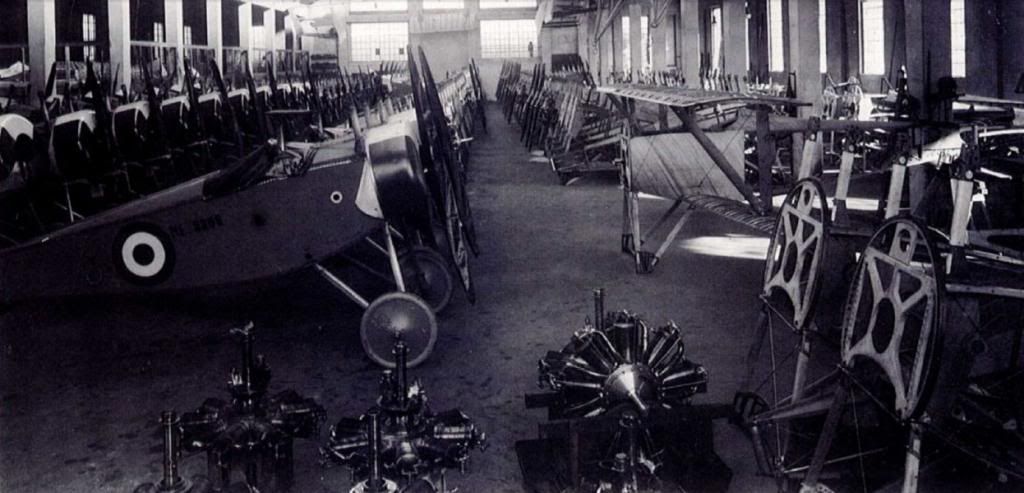

Drewno, jeśli masz czym, chcesz i potrafisz - zrób jak pisze Potez.
Ale jednak na dwóch segmentach. Czyli skasuj tylko ostatni "zagłówkowy"
Tu masz poglądowo ile było tego drewnianego panelu.

Sorry walnąłem się, rzeczywiscie drewno było na dwóch segmentach. :oops:
