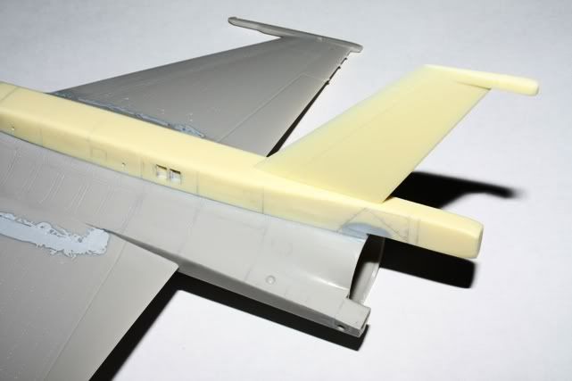

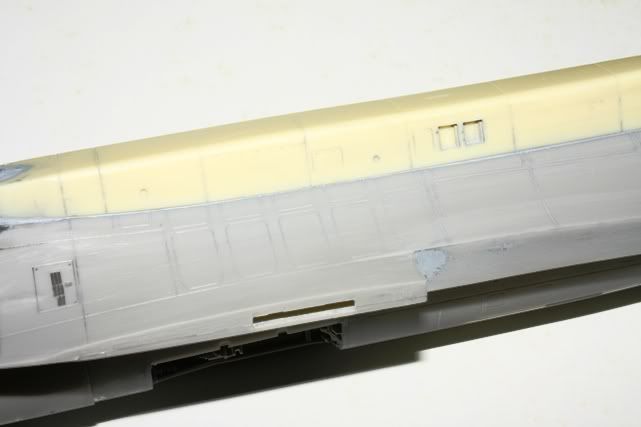

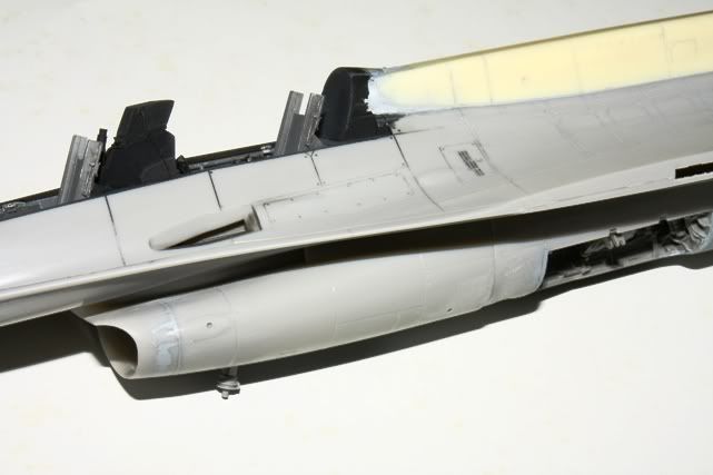

Postprzez Arkady72 » środa, 27 sierpnia 2008, 10:43
Najpiekniejszy element tego samolotu - garb jest juz na swoim miejscu. Laczenie w okolicy kabiny bedzie jeszcze obrabiane.
Po zaszpachlowaniu calej krawedzi laczenia garba z kadlubem szapchla Tamiy i wyschnieciu, przecieralem te linie wacikami moczonymi z rozcienczalniku Gunze - praktycznie nie trzeba wowczas uzywac papieru sciernego a linie podzialu blach pozostaja czyste i nie zryte papierem...
( Podobne dzialanie ma czeski semtex czyli Debonder, jednak jego uzycie w takim celu jest malo ekonomiczne :) )

Arkady72 napisał(a):Po zaszpachlowaniu calej krawedzi laczenia garba z kadlubem szapchla Tamiy i wyschnieciu, przecieralem te linie wacikami moczonymi z rozcienczalniku Gunze - praktycznie nie trzeba wowczas uzywac papieru sciernego a linie podzialu blach pozostaja czyste i nie zryte papierem...
Podobnie działa też zmywacz wamodu albo bezacetonowy zmywacz do paznokci ;)

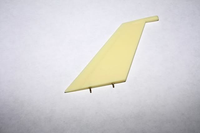

Postprzez Arkady72 » czwartek, 28 sierpnia 2008, 23:19
Jasne, ze GBU-12 :) . Skrzydla czekaja na oczyszczenie ze szpachli. Wzmocnilem mocowanie zywicznego statecznika pionowego metalowymi bolcami. Garb w dolnej czesci ogonowej wymagal wypelnienia dodatkowa szpachla - byl za krotki:
