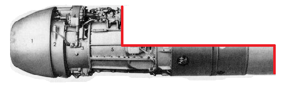

Postprzez myszoskoczek » środa, 23 października 2013, 16:15
Silnik zrobię na podstawie tego planu :
z czego (na oko) odkryte będzie tyle:
Przy okazji zaopatrzyłem się w druciki różnej grubości i słomki (Bo to będzie główny budulec nowego Jumo 004) choć przemyślam kwestie blaszki po piwie :-/

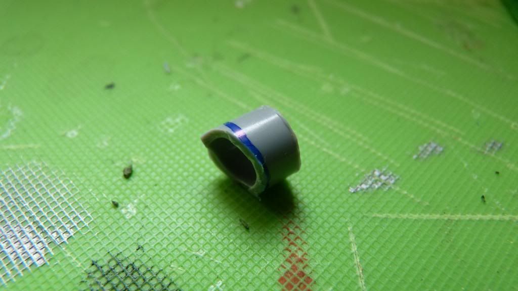

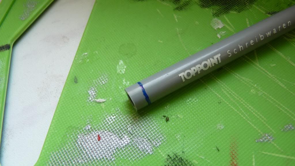

Witam ponownie! Dzisiaj popołudniu zrobiłem główną część nowego silniczka :
Najpierw ze skuwki flamastra zrobiłem taką część:

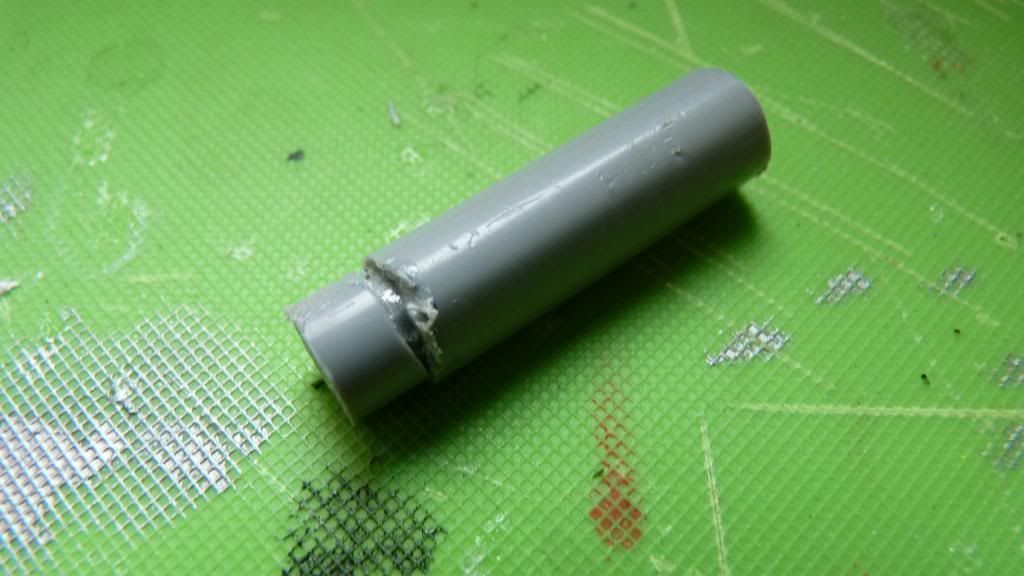

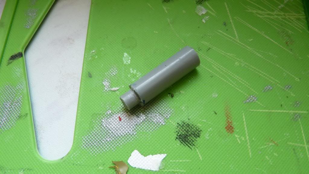

potem z reszty wydłubałem coś takiego:
następnie skleiłem wszystko razem (musiało mi pomóc imadełko):
Poleciałem łączenie szpachlą wamodu i gotowe!
Teraz tylko czekać.........

Postprzez Czesio » czwartek, 24 października 2013, 15:40

Postprzez myszoskoczek » czwartek, 24 października 2013, 15:44
Mam rozumieć że chodzi o wciśnięcie ich między części ?
Jeśli tak to informuje że zdjęcie było robione przed ściskaniem w imadle więc teraz łączenie jest równe ;o)

Postprzez Czesio » czwartek, 24 października 2013, 15:53
Nie nie o to mi chodziło. Silnik nie jest równy, wygląda jak kilka połączonych wałków o różnej średnicy i można je wykonać właśnie z płytek, rdzeń musi mieć najmniejszą średnicę a potem nawijamy warstwy z pasków polistyrenu 0,25, pierwsza warstwa np. na superglue a potem klejem który topi plastik (ważne !). Patrząc na fragment jaki chcesz odtworzyć to jest tam przynajmniej 3 różne średnice. Do szlifowania elementów okrągłych polecam cienkie gąbeczki gąbeczki z Castoramy, od biedy taśma dwustronna, papier i gąbka do naczyń ale ta nie jest już taka miękka.

Postprzez myszoskoczek » piątek, 25 października 2013, 07:27
Chodzi o zrobienie części nr. 2,9 itp. ?
(Patrz na schemat)

Postprzez myszoskoczek » piątek, 25 października 2013, 11:18

Postprzez Czesio » piątek, 25 października 2013, 13:36
No mniej więcej, po prostu nie jest to jednorodna rura, w jednym miejscu jest węższa a gdzie indziej szersza. Zobacz do mojgo wątku to może Ci się trochę rozjaśni o co mi chodziło.
