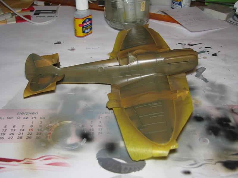

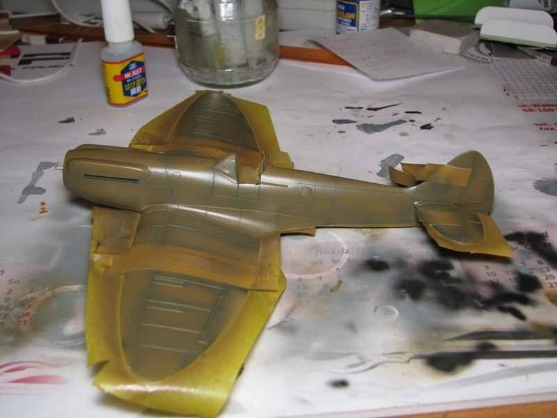

Postprzez Dominik » niedziela, 16 listopada 2008, 17:53
Raz Dwa Trzy...próba preszejdingu...
Oto kolejny raport z postępu prac nad Spitem. Tym razem zastosowałem trochę priszejdingu. Co sądzicie? Zostawić tak jak jest czy nałożyc jeszcze jedną warstwę Dark Earth?
Spód już zamaskowany, ale i tam zastosowałem priszejding, choć w niektórych miejscach trochę zanikł. Jako, że czasu mało, kolejny raport z prac nad modelem za tydzień...chyba. Może w tygodniu uda mi się wyskoczyc do sklepu dla plastyków by kupic jjakieś farby olenjne by łoszing poćwiczyć na Żbiku...

Postprzez Lucas HS » niedziela, 16 listopada 2008, 18:04
W niektórych miejscach mógłbyś psiknąc jeszcze troszkę koloru :D Taki nierównomierny ten pre... :D Bardzo ładna powłoka, strasznie mi się podoba :) Coś jasny ten ciemny brąz... czy wydaje mi się?

Postprzez Jacek Bzunek » niedziela, 16 listopada 2008, 18:07
Metodą Darka Trzeciaka, rozjaśnionym kolorem zaznacz środki blach poszycia a potem wszystko pryśnij jeszcze raz mocno roźcieńczonym kolorem.

Postprzez Dominik » niedziela, 16 listopada 2008, 18:20
Lucas HS napisał(a): Taki nierównomierny ten pre..
Pierwszy raz...Trochę "zaszalałem" ze spustem, choć starałem się delikatnie wszystko robić.
Lucas HS napisał(a):Coś jasny ten ciemny brąz... czy wydaje mi się?
To Dark Earth. Ten typ tak ma...choć może troszkę zbyt go rozcieńczyłem.
Jacek Bzunek napisał(a):Metodą Darka Trzeciaka, rozjaśnionym kolorem zaznacz środki blach poszycia a potem wszystko pryśnij jeszcze raz mocno roźcieńczonym kolorem.
Przy następnym modelu...najpierw tego priszejdingu chcę się dobrze nauczyć.
Pod koniec tygodnia jeszcze raz psiknę DE, ale nie za grubo by nie przytłumic pri..

Postprzez Daniel-Martola » niedziela, 16 listopada 2008, 18:44
Pryśnij, pryśnij. Bo obecnie nieco za mocno są ściemnione okolice linii podziałowych. Ta różnica nie powinna być aż tak mocno widoczna, przejście powinno ładnie przechodzić z tonu w ton. Teraz jest zagwałtownie. Za cienko farby, albo za mocno rozrzedzona i dlatego nie pokryło.

Postprzez Darek Trzeciak » poniedziałek, 17 listopada 2008, 19:36
Dominik napisał(a):Przy następnym modelu...najpierw tego priszejdingu chcę się dobrze nauczyć.
Psikaj, psikaj :D kilka warstw DE ale mocno rozcieńczoną farbą (łatwiej będziesz mógł kontrolować malowanie).
