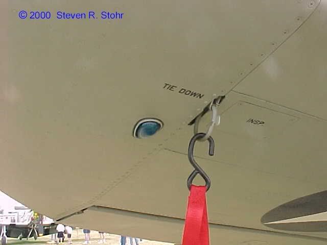

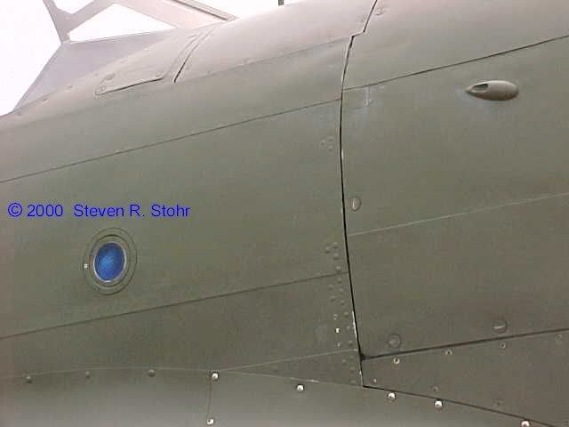

Pytanie do fachowców: co to jest te otwory? Była tam jakać szybka, czy co?
wojtek_fajga
Master od Tin
Posty: 2748
Lokalizacja: EPBY
Re: RYCZĄCE PECZTERDZIESTKI - WSZELKIEJ MAŚCI !!!
Postprzez Krystian Ciechowicz » sobota, 8 listopada 2008, 10:53
Witam.
Światła do lotu w szyku.
K.
Krystian Ciechowicz
BoB 2 miejsce
Posty: 1477
Postprzez Jacek Bzunek » sobota, 8 listopada 2008, 15:57
wojtek_fajga napisał(a):Pytanie do fachowców: co to jest te otwory? Była tam jakać szybka, czy co?
Krystian Ciechowicz napisał(a):Światła do lotu w szyku.
Dokładnie, z niebieskim kloszem.
Przy okazji, jak kolor powinno mieć prawe światło pozycjne zielony czy niebieski?
